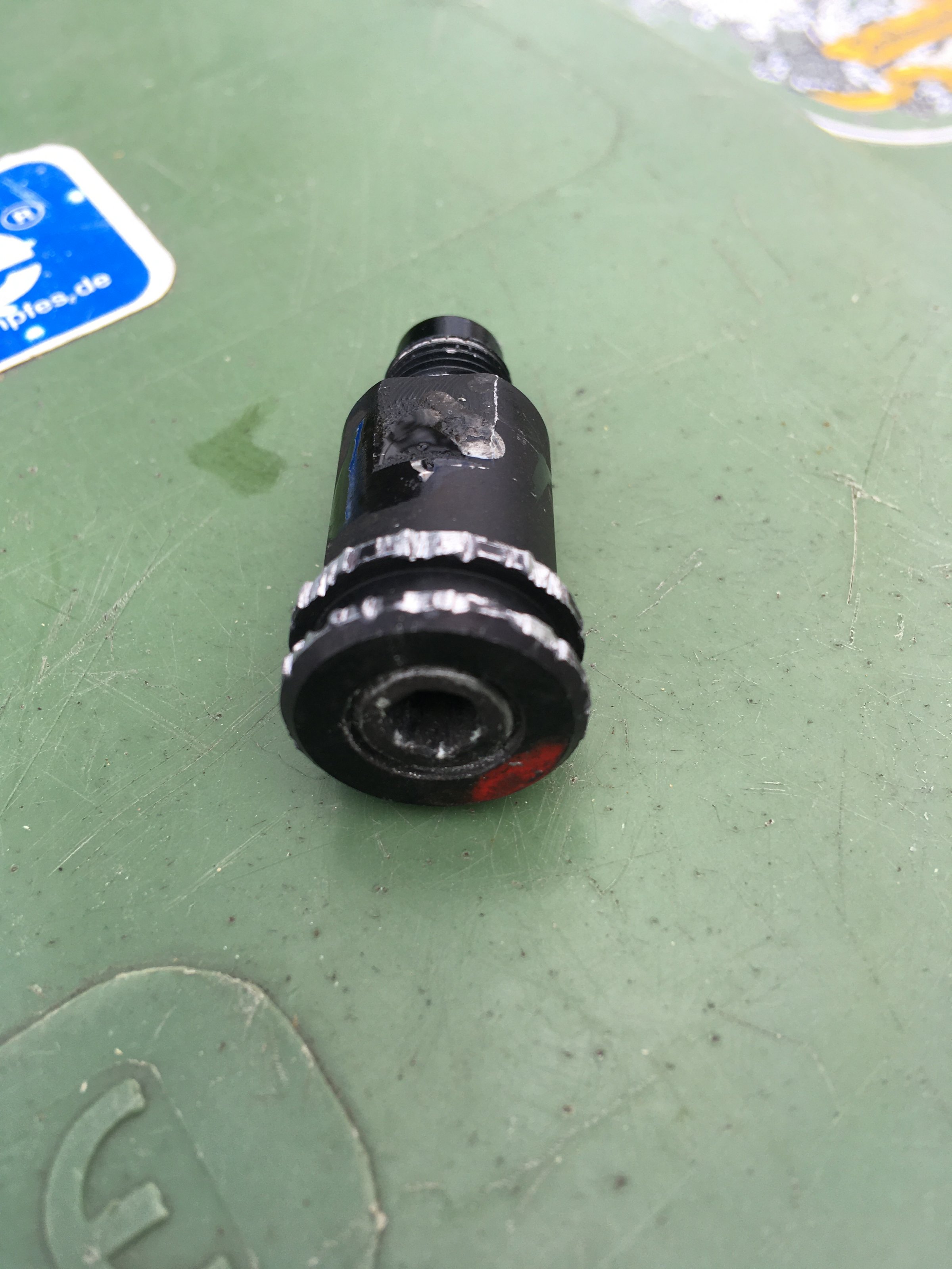

Wie viele Stahlbusnippel braucht man für das Modul?

Jetzt muß ich doch noch mal fragen. In der Anleitung zum Entlüften sind für die Steuerkreise insgesamt 6 Entlüfternippel aufgeführt. Wie kommst Du auf 2? Oder habe ich die falsche Anleitung für dieses ABS?

ABS-II (bis 2002) hat 2 Nippel.
Das I-ABS (ab 2002) hat 6.
Ob die Stahlbusse am I-ABS funktionieren möchte ich nicht probieren.
Das Prozedere der Entlüftung/Spülung an diesem System ist ohne Stahlbusse schon aufwendig genug...

Mh, sollten die Stahlbusse nicht eine Vereinfachung sein?
Aber an den Bremssätteln müsste das doch gehen, oder? Also bei I-ABS.
Hi Wolfgang
I-ABS und Stahlbus an den Bremssättel geht. Hab ich drauf und funktioniert.
Die Entlüftung der Radkreise ging damit recht zügig.
Am I-ABS Modul sind noch die originalen, könnten aber laut einem BMW-Schrauber ebenfalls (wenn Geld keine Rolexxx spielt) auch gegen passende Stahlbus ersetzt werden.

Ja, eine Gesamtumrüstung wäre schon ein Schluck aus der Pulle.
Allerdings wenn es eine echte Vereinfachung ist. Jährlich in die Werkstatt ist ja auch ne Ansage.

was genau sollen Stahlbusse insbesondere beim I-ABS an den Bremssätteln erleichtern!?
Schlauch drauf, Nippel auf, Bremshebel ziehen bis die gewünschte Menge an Brflkt. durchgepumpt wurde, Nippel zu, Schlauch ab, ist hier der ganze Vorgang.
Kein Pumpen am Bremshebel, kein rhythmisches Auf und Zu...
Das Auf und Zu brauchts an den Ventilen des Steuergeräts. Das sollen ja wohl die Stahlbusse erleichtern. Aber dort sieht Mann die tollen Teile ja nicht...

Die "Erleichterung" mit Stahlbus an den Bremssätteln bei I-ABS bezieht sich auf das Befüllen der beiden Radkreisläufe (V+H) mit dem Vorratsbehälter. Es war einfacher, nur den Vorratsbehälter auf Füllstand zu behalten und dabei nicht nach den Entlüftungsventilen an den Bremssätteln zu sehen. Während das I-ABS Modul die neue Flüssigkeit durchpumpt.
Natürlich geht es auch mit den originalen Entlüftungsnippeln einfach. Für mich war meine Lösung mittels Stahlbus eine Erleichterung.
Das Stimmt, bei den Ventilen am Steuergerät sieht das schon anders aus. Hier sind es sechs Stück und eine heftige Frickelei. Bei der nächsten Wartung, in einem Jahr, kommen dort auch Stahlbus (M7x1) rein, da aktuell komplett neu befüllt.
