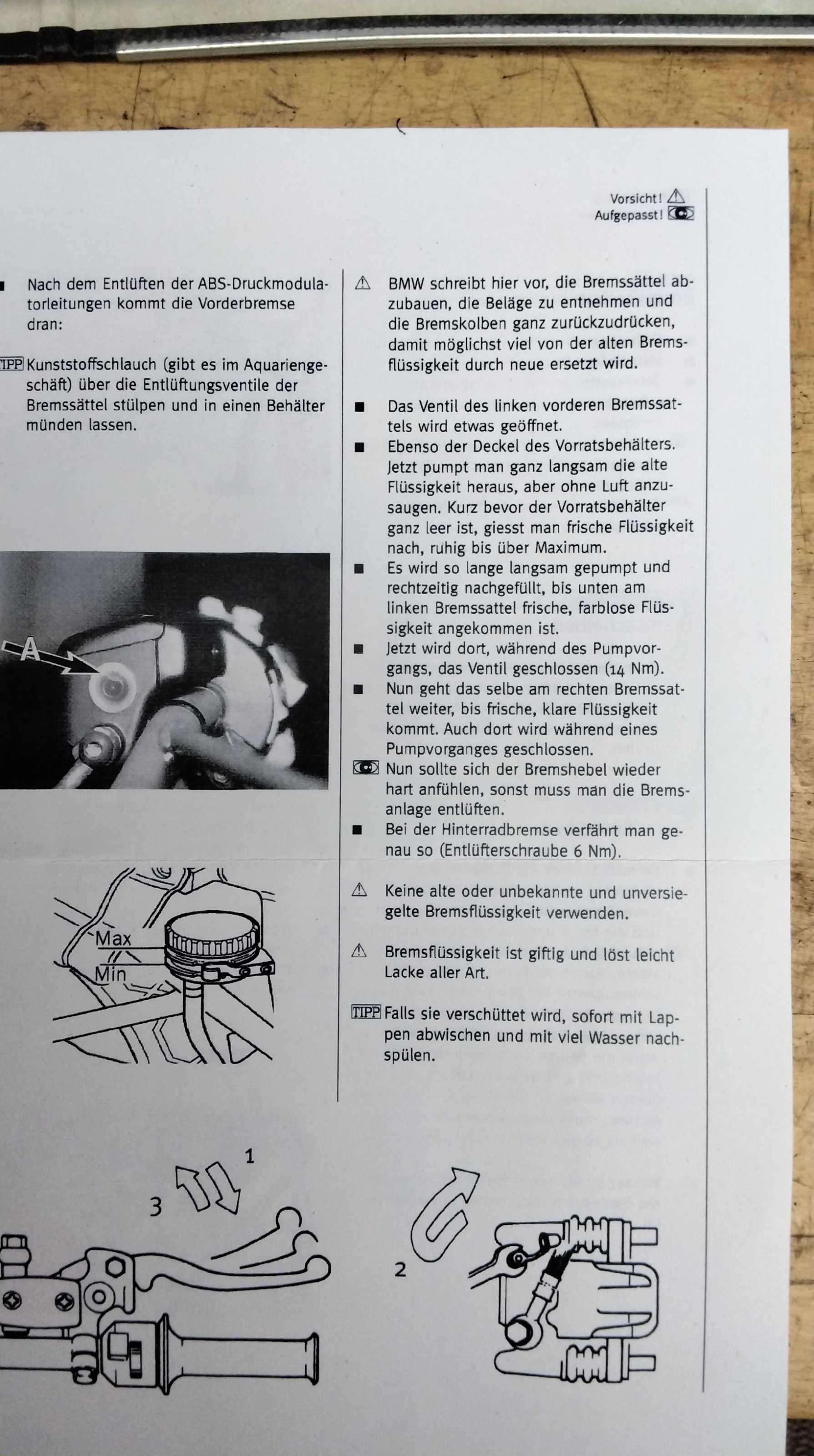

Hallo Harald,
bitte Obacht: 1.11. Nochmal 1.9. bis 1.10. für anderen Bremssattel
Wichtig ist, welchen Bremssattel zuerst und welchen zuletzt. Ich müsste jetzt in die 12 Minuten entfernte Garage und ins Handbuch schauen, ob rechts oder links zuerst. Hab es aber schonmal in der falschen Reihenfolge gemacht und mich dumm entlüftet - es wurde einfach nicht luftfrei.
Wenn es Zeit hat, schaue ich am Wochenende mal nach oder jemand anderes hier hat das Reparaturhandbuch schneller zur Hand.
Wäre ich noch in der alten Firma und pro Monat eine Woche in GF würde ich selbst vorbei kommen und mit Hand anlegen.
net-harry
net-harry
07.04.2021
25
Gifhorn
R1150GS 03/2001

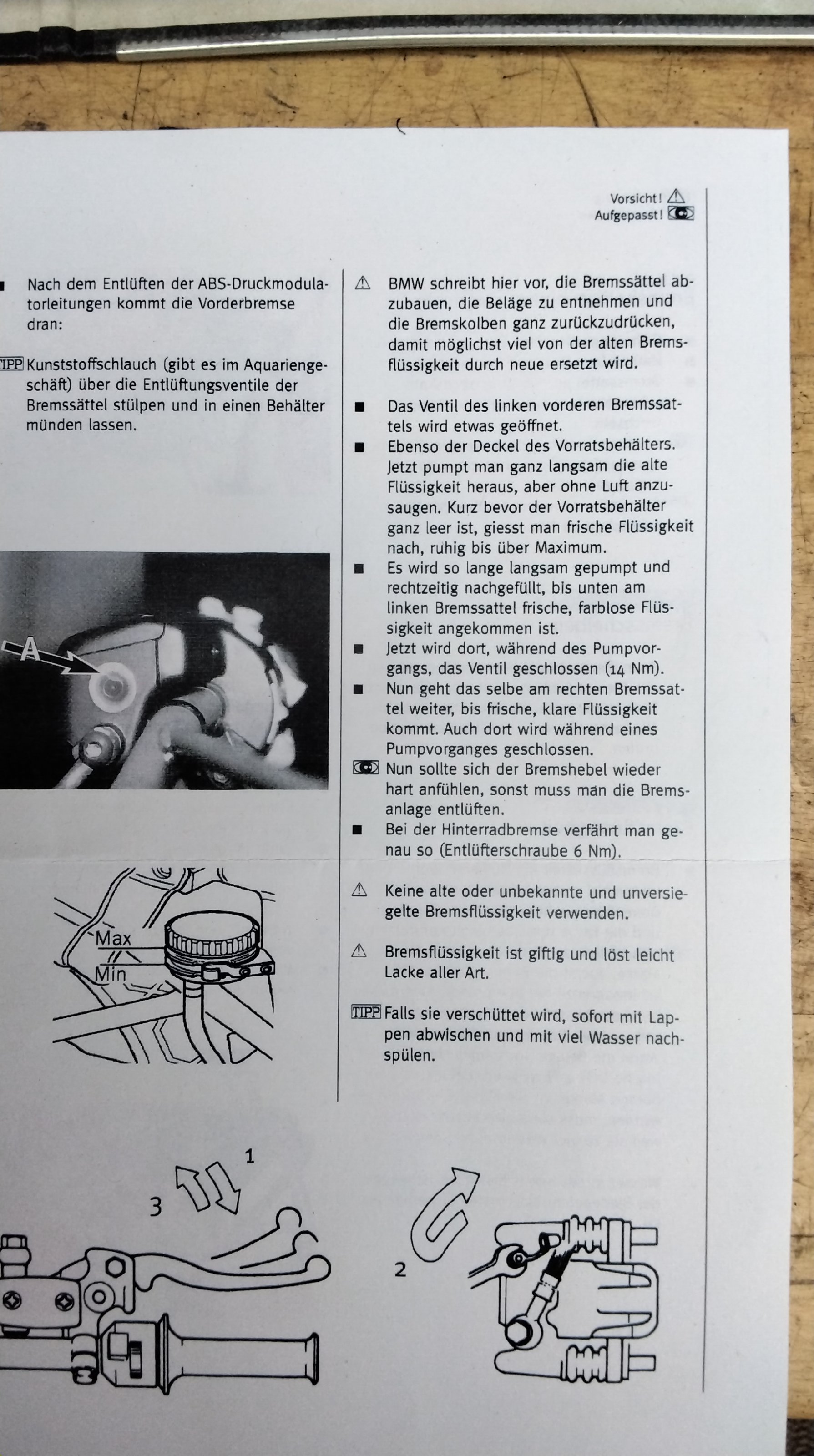

Hallo Jörg,
Danke für den Hinweis. Nach Reparaturhandbuch wird erst der rechte ubd dann der linke Bremssattel entlüftet.
Ich habe es auch in meiner Beschreibung geändert!
Gruß Harald

Verwirrung:
In einer zweiten Beschreibung fangen sie mit dem linken Sattel an...was denn nun? :nixweiss:
Fragt Harald

Hallihallo,
grundsätzl. immer zuerst die längste, dann die kürzere Leitung spülen.
Am Auto zuerst rechts dann links.
Am Moped umgekehrt.
Grüße vom elfer-schwob
net-harry
net-harry
07.04.2021
25
Gifhorn
R1150GS 03/2001
Ah Dankeschön. Rechts geht die gemeinsame Leitung nach oben, daher ist es links der längere Weg!
Gruß Harald
