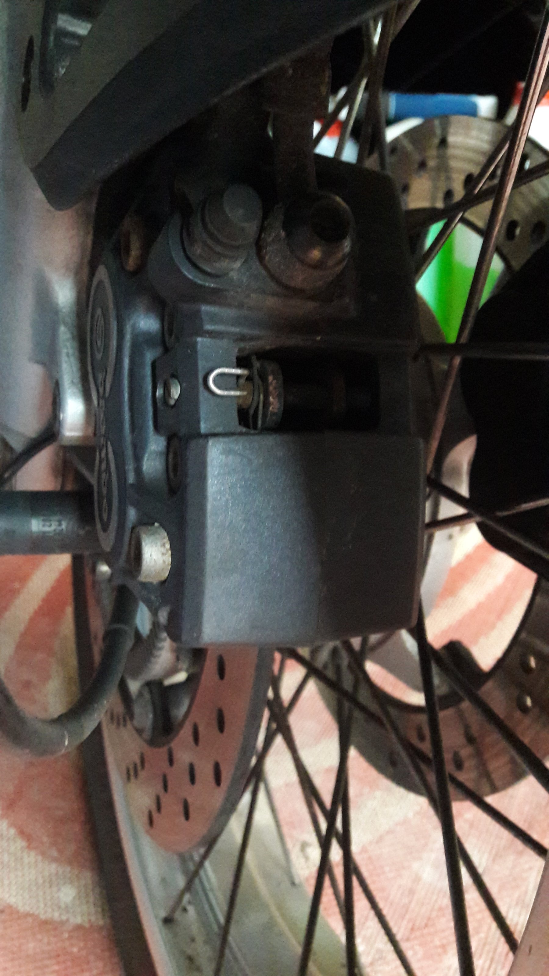

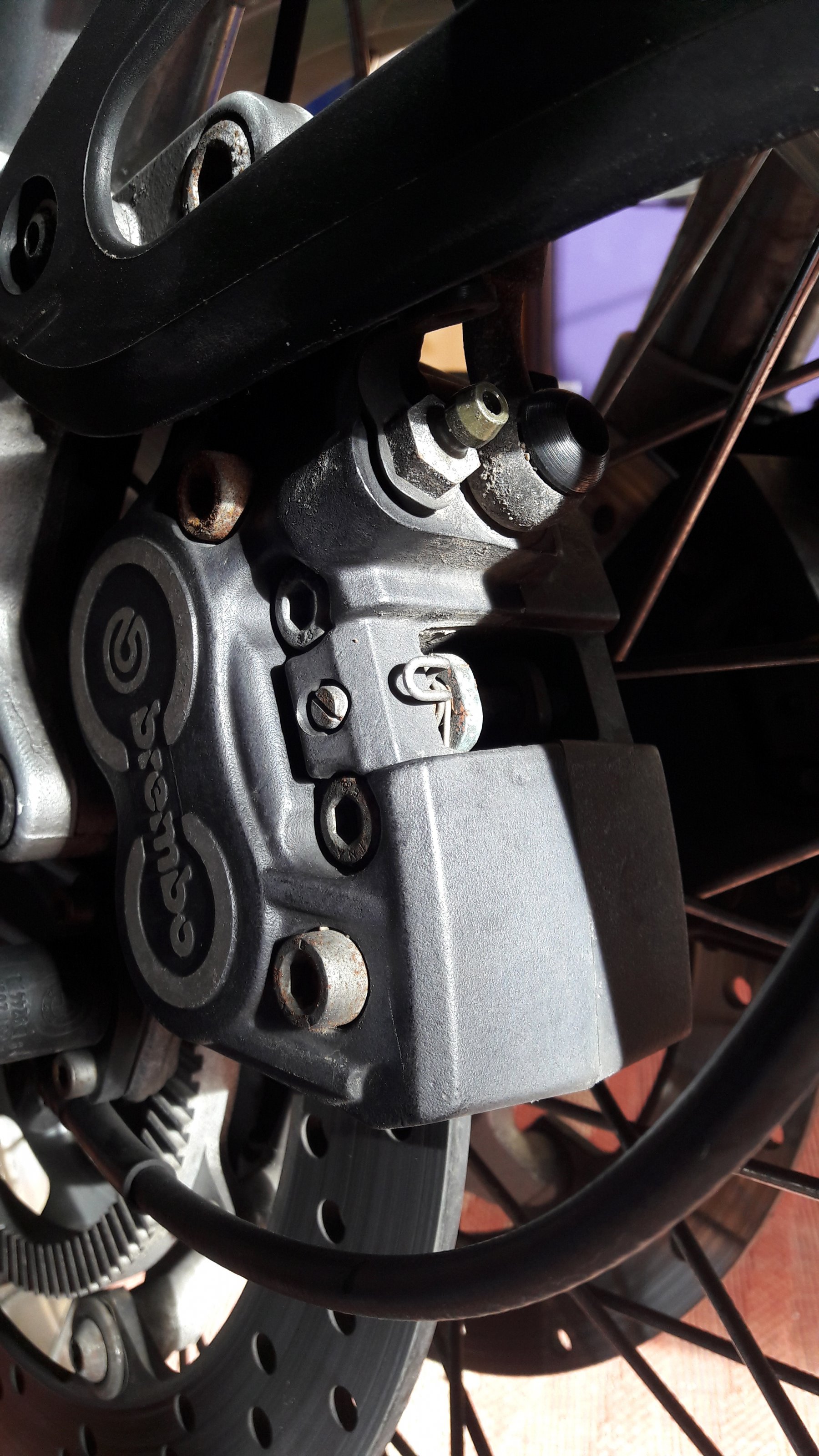

So sieht das bei mir aus:20210406_142157.jpg
Das linke ist doch ein Nippel mit Gummikappe...?
Genau. Normaler Entlüfternippel.
Mit den Stahlbussen sehe ich das ein wenig anders als Rainer...
Ich würde drei Stück auf den Bremssätteln empfehlen. Erleichtert die Arbeit und macht das Entlüften/Wechseln der BF auch für nicht Profis, sicher und kostet auch kein Vermögen.
Mit den (zu teuren) Alukappen sieht es auch noch gut aus.
