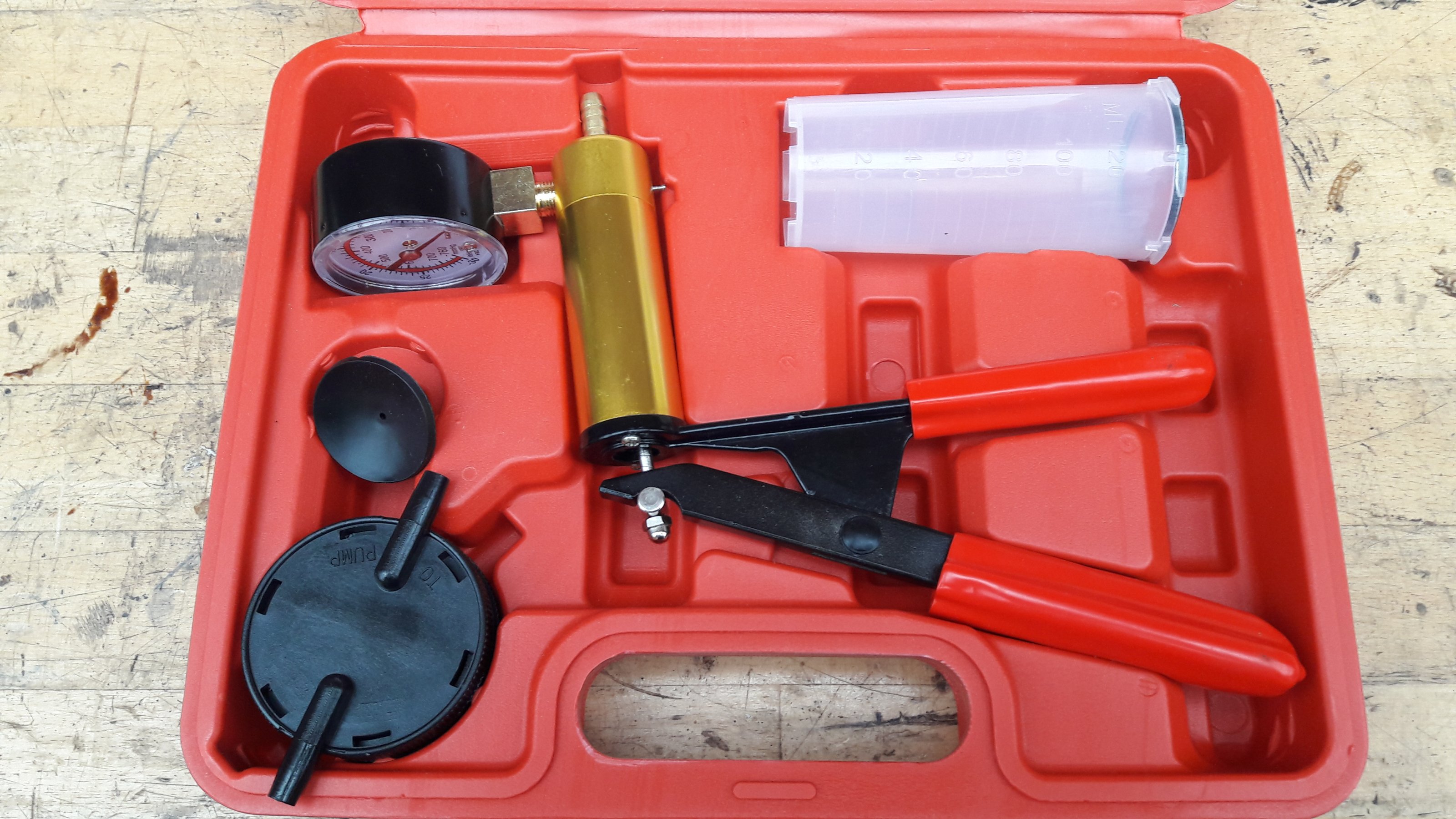

Dann schreib ich mal vor Reihe weg, wie ich da ran gehen würde:
1. Bremsflüssigkeit vorn wechseln
1.1. Vorbereitung:
3x0,5l Dot4 Bremsflüssigkeit (BF), kleine Dosen lassen sich beim Befüllen leichter handeln
1.2. Tank abbauen, ggf. Sitzbank runter. Vorderrad fixieren
1.3. Bremssättel vorn abschrauben und von den Scheiben ziehen
1.4. Bremsbeläge mit Kolben zurückdrücken und mit Abstandsstücken blockieren, Sättel am Rad 'fixieren'
1.5. Nachfüllbehälter oberhalb der Bremse öffnen, alte BF absaugen, Deckel und Behälter mit fusselfreien Tuch reinigen, ggf. Öffnungen mit Q-Tipps trocknen
1.6. Neue BF in den Behälter einfüllen
1.7. Absauggerät auf rechtes Entlüfterventil am ABS II (Kennzeichnung VR) stecken, Ventil halbe Umdrehung öffnen und vorsichtig pumpen. Dabei Nachfüllbehälter gefüllt halten
1.8. Wenn abgepumpte BF im Schlauch klar wird Entlüfterventil schließen
1.9. Absauggerät am Entlüfterventil des rechten Bremssattels anschließen, Ventil halbe Umdrehung öffnen und vorsichtig pumpen. Dabei Nachfüllbehälter gefüllt halten
1.10. Wenn abgepumpte BF im Schlauch wird, Entlüfterventil schließen
1.11. Nochmal 1.9. bis 1.10. für linken Bremssattel
1.12. Beide Bremssättel wieder montieren, Handbremse betätigen, Druck aufbauen, BF nachfüllen bis Befüllgrenze
FRAGE: Muss beim Pumpen am ABS das Ding in Betrieb sein, sprich Zündung an?
Soweit erstmal. Kommentare? Ergänzungen? Fehler?
Danke euch :wink:
Gruß Harald

Mit dem Absauggerät kann ich persönl. niGS anfangen.
Zum Spülen braucht das ABS-II nicht eingeschaltet zu sein.
Es gibt keine Pumpe o. ä.

Noch ein Tipp am Rande:
Zum Entlüften keine Plastikschläuche verwenden. Silikonschläuche sind da wesentlich besser. Sie schließen IMMER dicht ab, sind extrem elastisch und verhärten nicht.

Das wäre nicht ganz meine definition, da finde ich die von elfer-schwob schon angemessener. Eigentlich ist es ja keine Wissenschaft.
Ergibt im Endeffekt zwei "Mutige", die's einfach zusammen gemacht haben.
Nur zu!
Liest sich alles viel komplizierter als es im echten Leben ist!
Ich werde das ansonsten alleine in Angriff nehmen. Da bisher auch gut geklappt, bei dem ganzen Rest.

Ich bedanke mich schonmal für die Zusammenfassung, genauso würd ich da auch rangehen.
Was du bestimmt bedacht hast ist ein anschließender Test, mit Funktionsüberprüfung vom ABS.
Auch der Tipp mit den Silikonschläuchen ist hervorragend, habe quasi ein baugleiches Set wie du. Die schläuche gefallen mir nur nicht. Und nach langer Überlegung werde ich es nicht benutzen.
Die Idee ist einfach zu spülen, wie auch in diversen anderen beiträgen nachzulesen.
Top :daumen-hoch:

Wie würdet ihr denn ohne dieses Absauggerät "spülen"?
Schraube auf, am Bremshebel drücken, Schraube zu, Bremshebel entlasten usw?
Gruß Harald
hoechst
hoechst
26.03.2009
2.212
CH Gossau SG
R1200GS, K1100LT
Bitte nie ganz durchziehen, kabelbindere dir nen Legostein an den Griff.
Auch wenn die Supermechaniker hier aufschreien, " ein Bremszylinder der das nicht aushält gehört sowieso gewechselt".... Es entstehen mit der Zeit an den Grenzposition deiner alltäglichen Benutzung des Kolbens kleine Grate aus Abrieb, Schmodder und weiss nicht was. Wenn du jetzt ohne Gegendruck die Gummidichtungen der Kolben über diese Grate hinwegziehst ( also Griff bis an den Lenker oder Fusshebel bis auf die Strasse), können Beschädigungen entstehen. Dann ist die Bremse fix befüllt und entlüftet, aber nachher undicht.
Mit den Hilfsmitteln "befüllen mit Reindrücken von unten" oder "per Vakuum nach unten durchziehen", wird nur die Flüssigkeitssäule in das System eingefüllt, ohne die Dichtungen zu belasten. Ein paar mal drücken beim vielleicht nötigen Entlüften mit einer Blockade dazwischen hält die Dichtungen instand.
