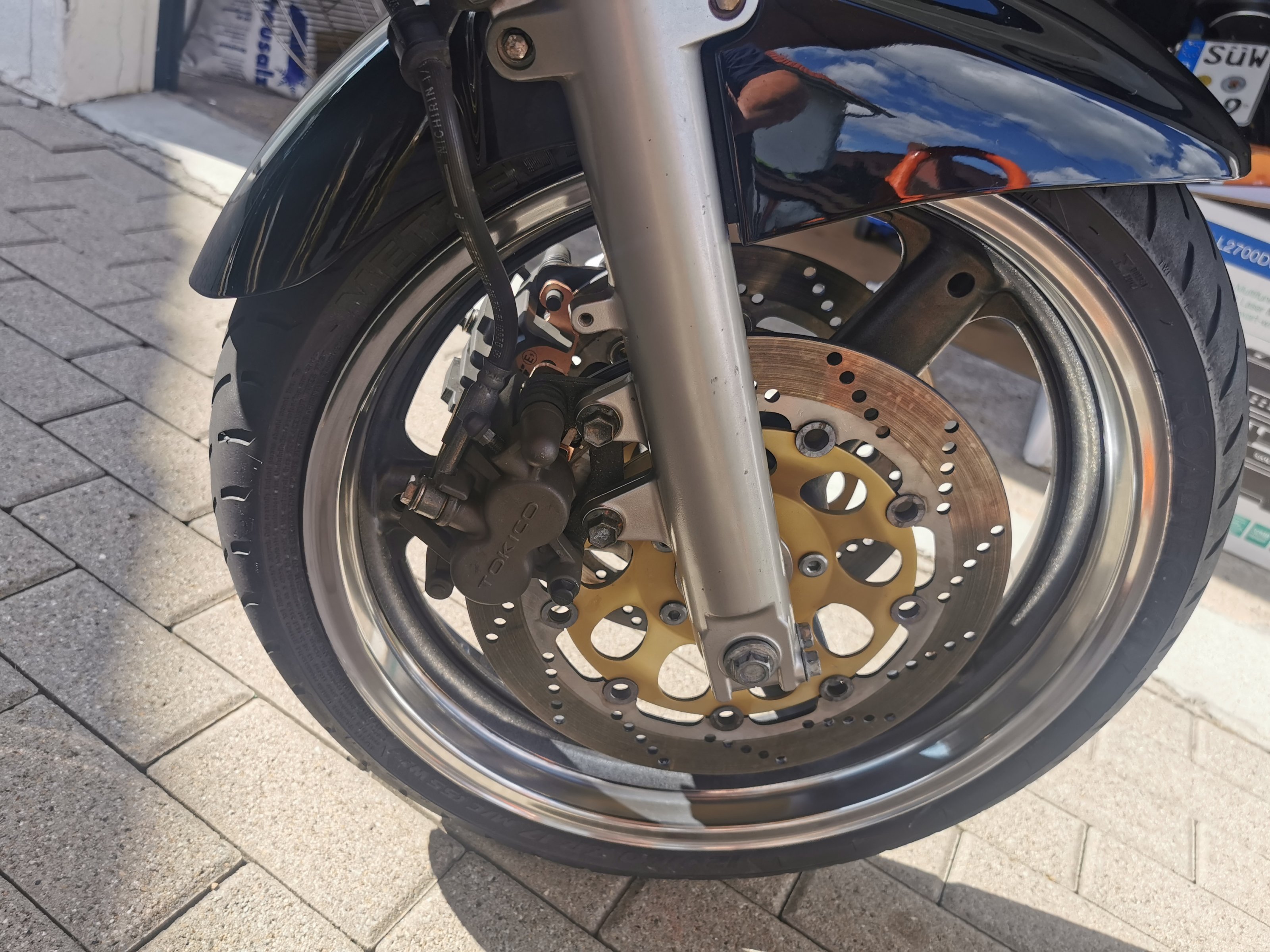

Bei den Schrauben, die nun fehlen, würd ich einfach in den orztsamnsässigen Schraibenfachhandel gehen und die Inbus-Bolzen dort kaufen.
Nimm einfach die andere, verbliebene Schaube als Muster mit. Das ist völlig ok.
Jaja, vor allem Inbusbolzen. Aber mit Torx!
Und Hauptsache ein Drehmo. Ob die Gewinde rostig oder leicht verhaut sind ist unwichtig.
Merke: Schraubverbindungen die nicht mit Schraubensicherungsmitteln behandelt wurden, müssen sich von Hand problemlos bis zum Anschlag eindrehen lassen. Eine Spur Öl schadet nie (1 Tropfen für das gesamte Gewinde; ausser bei Hochvakuumanwendungen).
Die Schraube ist eine M8X32-10.9 ZNS3 . Mit dem bei BMW verwendeten, leicht kegelichem Kopf mit Torx wirst Du sie im Handel nicht bekommen.
Alternativ passt natürlich eine mit normalem Zylinderkopf mit Innensechskant. Schaut aber etwas anders aus und braucht einen anderen "Schlüssel".
ich kaufe nur originale Schrauben für Bremsen, egal ob Sattel oder Scheibe. Bei der TransAlp meiner Frau waren die Schrauben überzogen und sahen schlimm aus. Ich also zu einem Spezialschraubenladen in Berlin und genau die Bezeichnung gesagt. Schrauben für 1 € irgendwas lagen auf dem Tresen. Er fragte mich dann wofür, ich sagte Bremssattel der TransAlp. Schwupps waren die Scrhauben weg und er sagte, ich soll die originalen Schrauben kaufen. Seine Begründung, durch Bremsen und dann eventuell in Regenpfütze kommen sind die Schrauben heftigen Temperaturbelastungen da ausgesetzt und er würde nie eine Schraube für diesen Bereich aus seinem Sortiment nehmen. Fand ich schlüssig und habe für 8 € pro Stück bei Honda die Schrauben gekauft. Übrigens war der Nachsatz des Schraubenkönigs, ist die Lebensversicherung der TransAlpfahrerin bezahlt ? Dann könne nwir nochmal gucken ob, die ein € Dinger passen...
Und ja, ich habe doppelt bezahlt, die teuren Hondaschrauben und natürlich den Beitrag für die Versicherung.
