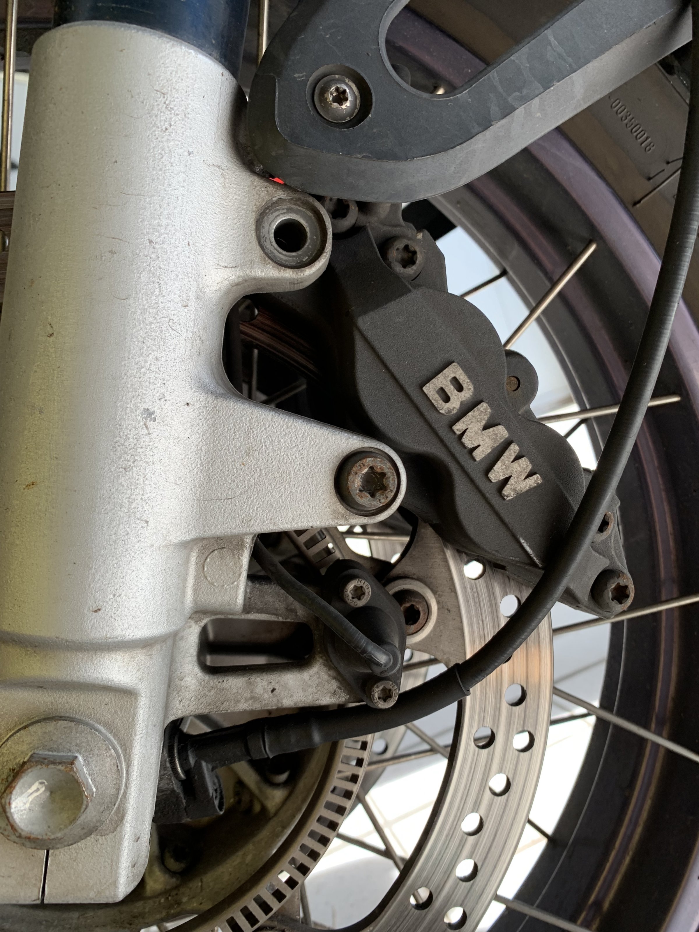

Hallo liebe BMW Enthusiasten!
Ich wollte eben mein Vorderrad zwecks Reifenwechsel ausbauen, da ist mir aufgefallen, dass eine der bremssattelschrauben einfach fehlt.
Gewinde sieh ok aus, ich weiß jetzt nicht ob die sich gelöst hat und einfach rausgefallen ist, oder ob sie seit dem Gebraucht Kauf noch nie da war….
Ist der erste Reifenwechsel den ich selbst machen wollte, daher kann ich das nicht sicher sagen.
jetzt will ich die Schraube natürlich schnellstmöglich ersetzen ohne extra zur bmw Niederlassung (50km entfernt) zu fahren.
kann mir vielleicht einer von euch dazu eine Teilenummer liefern, dann könnte ich sie online bestellen.
mich vermute mal dass die beiden Schrauben identisch sind, aber zur Sicherheit: es handelt sich um die obere!
Vielen Dank schon mal!

Vielleicht mal durchsehen, ob nicht anderweitig auch noch wichtige Verschraubungen fehlen

Schau Dir mal die Bremsbeläge an! So schräg, wie die Bremszange steht, kannst Du von einseitigen Abschleifen ausgehen. Dann sind neue fällig.

Spielt keine Rolle.
Denke Volker hat schon den richtigen "Handlungsansatz" beschrieben....
Mir wär da auch nicht mehr wohl...wenn ich annehmen müsste der Vorbesitzer hat bei einer Demontage des Bremssattels, vergessen denselben wieder festzuziehen... :cold:

Tipp:
Alle vier Schrauben ersetzen, die sind oft minimal gelängt, wenn der vorherige Schrauber etwas optimistisch war oder die falsche Anleitung benutzt hat.
Bis MJ2001 waren dort 10er Schrauben mit 40Nm.
Du hast 8er Schrauben mit 21 oder 25Nm.

Ich gehe mal davon aus, dass du in dieser Zeit den einen oder anderen Reifen vorne bekommen hast? Nur dann müssen die Sättel ab. Irgendeiner hat hier Pfuscher gesagt........

Gut, das wussten wir nicht...
Da taucht automatisch die Frage auf..wo und von wem wurde das letzte Mal der Bremssattel "angerührt"..
Ein, nach Vorschrift angezogener Bremssattel verliert nicht einfach seine Bef.Schraube(n)..
Du sagst das Gewinde im Bremssattel sei OK..!? ( Gewinde nicht "durchgezogen"? oder, unwahrscheinlich, Schraube abgeschehrt?)

Du sagst das Gewinde in der Gabel sei OK..!? ( Gewinde nicht "durchgezogen"? oder, unwahrscheinlich, Schraube abgeschehrt?)
Das Gewinde ist im Sattel.
Ich denke, da hat mal jemand entweder die Schraube nicht richtig angezogen oder die 8er Schraube mit der 10er der Vorgänger verwechselt, die Schraube gelängt und irgendwann hat sie nachgegeben.
Der Schraubenrest hat sich dann langsam verabschiedet.
Wie auch immer ... neu machen, Drehmo beachten und gut isses.
