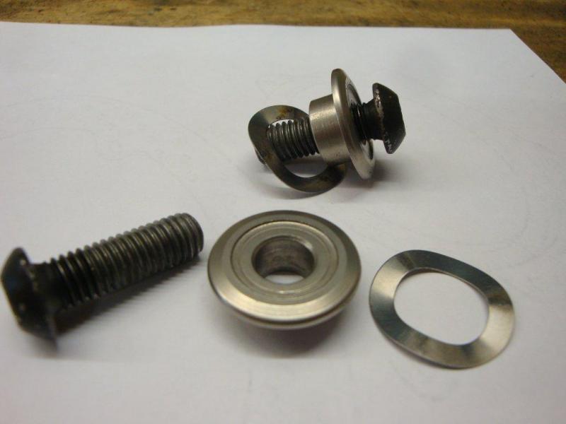

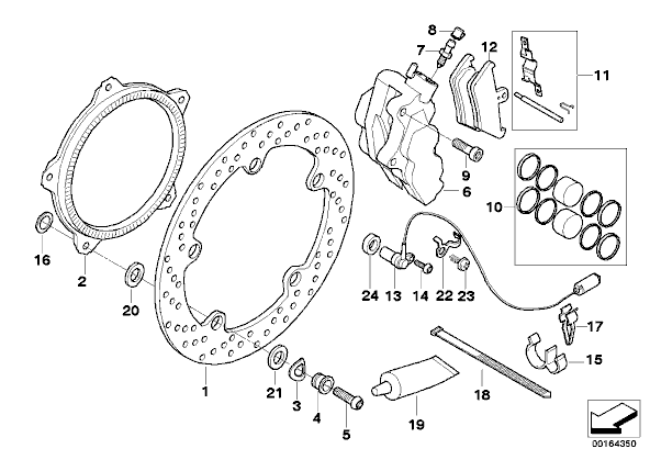

Ich brauche nochmal Hilfe. Ich habe eine gebrauchte vordere Felge ergattert und auch einen Satz Bremsscheiben mit Befestigungsscheiben. Nun habe ich das Problem das ich nicht genau weis wie alles zusammengebaut wird. Ich habe nur die Schrauben Nr. 5 die Flooter Nr. 4 und die Federbleche Nr. 3 dazu bekommen. Linke Seite mit dem ABS Ring ist glaube ich klar, da habe ich den ABS-Ring auf die Felge gelegt und mit dem Flooter den Federblechen und den Schrauben auf der Felge festgeschraubt. Aber die rechte Seite? Wird hier die Bremsscheibe direkt ohne irgend eine Scheibe oder sonstiges dazwischen auf die Felge geschraubt, und für was sind die Nummern 16, 20 und 21? Ich habe eine 1200er GS aus 03/06.
An meiner am Motorrad verbauten Felge kann ich das ganze nicht klar erkennen und extra abbauen und die Scheibe abschrauben will ich deswegen auch nicht.

wenn du unterhalb der Grafik in der Tabelle geschaut hast, dann sollte dir aufgefallen sein, dass es zu diesen Teilen eine SI (Service Information) gegeben hat. In diesem Falle die "SI 29/2005".
Durchaus möglich, dass im Zuge der Entwicklung diese Scheiben ab einer bestimmten Bauzeit entfallen. Über den Inhalt dieser SI kann dir sicher der :) Auskunft geben.
Siehe hier: http://www.realoem.com/bmw/showparts.do?model=0307&mospid=47823&btnr=34_1392&hg=34&fg=05

Für den Fall das ich lästig werde aber ich habe jetzt alle möglichen Beiträge gelesen aber ich kapier es trotzdem noch nicht. Ich habe diese Befestigungen zehn mal und mir geht es darum ob das reicht um die Scheiben damit zu befestigen oder ob noch was fehlt. Ich brauche auch wenn möglich eine klare Auskunft darüber ob zwischen Felge und Bremsscheibe noch was reingehört. Brauche ich diese Anlaufscheiben ja oder nein und wenn ja welche.

Wenn du dem Link von "gerd_" gefolgt bist, hast du sicher von dem Problem der "rubbelnden" Bremsscheiben gelesen.
Bevor du jetzt die vorhandenen Schrauben und Scheiben verbaust, frag besser den :) nach dem neuesten Befestigungssatz. Dadurch ersparst du dir evtl. dieses Problem.

Hättest Du im Link die Bilder angesehen, wüsstest Du bereits alles. Mehr als die Grafik mit Schnittbild aussagt wird Dir niemand sagen können. Zwischen Felge und Bremsscheibe musst Du auch nix beilegen weil auf der Felge ohnehin nur der Reifen "befestigt" ist, während die Bremsscheibe an die Nabe geschraubt wird.

Ganz einfach gesagt ist zwischen der Bremsscheibe und der Nabe nur der ABS-Kranz.
