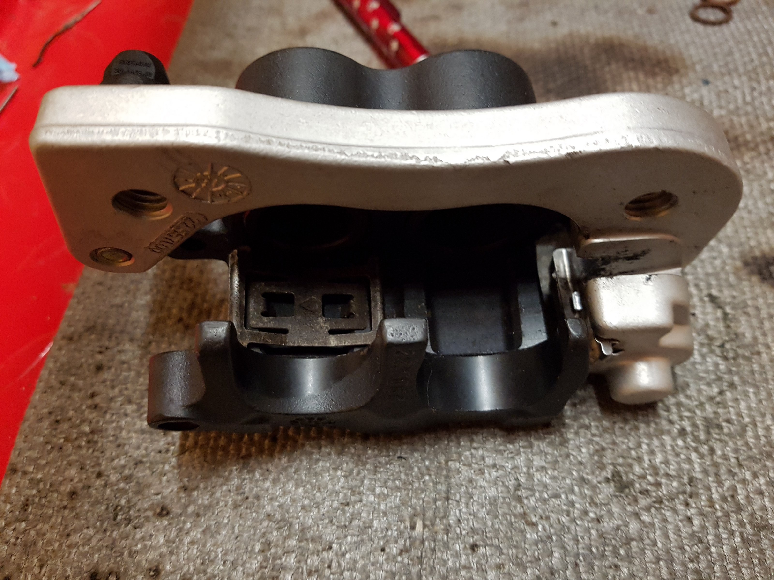

Was mir noch so ein-/auffällt:
  • zum Bild: Sauber ist anders. Gründliche Bremsenreinigung gehört bei mir zum Reifenwechsel.
  • zum Video: weiß jetzt nicht mit welcher Kraft Du gewackelt hat, würde aber erwarten, dass der Sattel nach Betätigung der Bremse zumindest etwas mitgeht.
  • Beläge beim Radeinbau so verkantet, dass das Federblech verbogen ist? Bei montierten Belägen muss das Federblech soweit heruntergedrückt werden, dass die Kolben frei sind.
  • Sicherungssplint: Kann auf einer Seite so eingelaufen/angerostet sein, dass die Beläge nicht mehr frei beweglich sind.
  • Aus irgendeinem Grund das Schnüffelspiel der Stange zum HBZ verstellt?
Welche Ursache auch immer: Das Rad muss nach Betätigung der Bremse wieder frei drehen können, lediglich mit leichtem Schleifgeräusch. Bei Fahrt sorgt die minimale Unwucht der Scheibe dafür, dass sich der Sattel zentriert, Kolben und Beläge ausreichend weit zurückgestellt werden.
Dauerschleifen wäre ungut ...

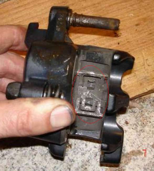

Hallo Ronny..
Ich habe 2 Bilder ( hatte auch mal ein Problem mit dem doofen Blech)
Ausserdem zeigen beide Bilder, verschiedene Standorte..?
Vielleicht weiss jemand was jetzt richtig ist...oder ob es allenfalls verschiedene Bremssättel gibt..!
PS: ich denke die Bilder sind aber von einer 1100GS...
