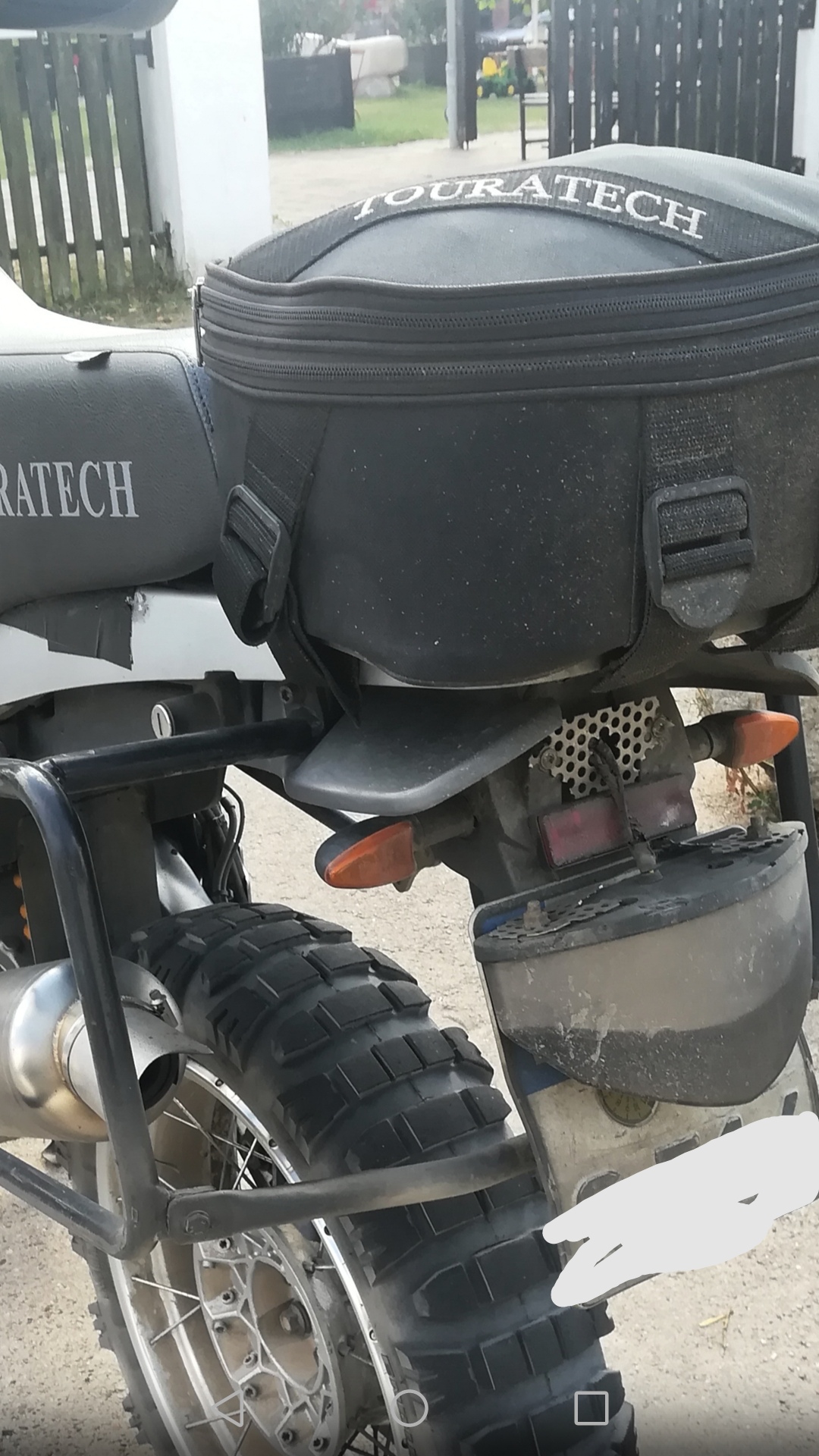

ich melde mich mal wieder zurück, Giesela fährt, alles prima und LED Rücklicht verrichtet zuverlässig und überzeugend seinen Dienst.
Es gab noch was neues zum Anbauen, eine Abschaltbare USB-Ladedose, dafür habe ich auch zum ersten mal den Tank runter gehabt, kinderleichtes spiel, sodann er nicht voll ist...
Und der Bequemlichkeit halber gab es von TT noch die Handprotektorenspoiler, cooles Wort, war erst von der optischen Qualität nicht so angetan, Formtrennkanten vom Spritzen und der Passgenauigkeit, deshalb hab ich noch ein Loch mehr gesetzt, das sie sich ordentlich an die Protektoren anlegen.
