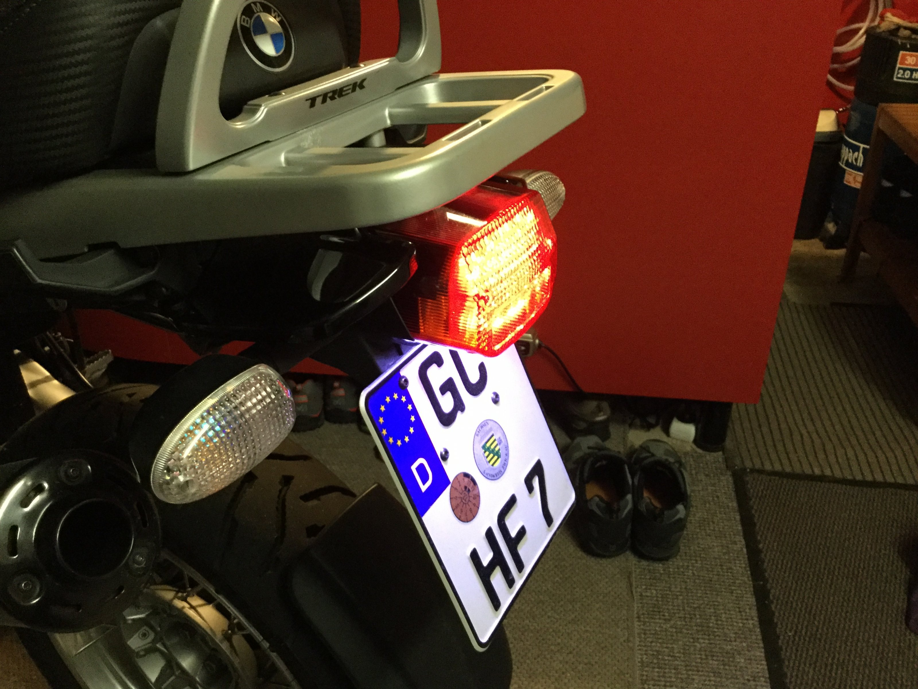

hab lange überlegt, LED Rücklicht oder nicht, nachdem es dann hier irgendwo hieß, kannst auch den roten Deckel drauf setzten bei nicht gefallen, die klare Version bestellt.
Schwarz gibts wohl nicht mehr...
Sieht jetzt so aus, mir gefällts und ein Plus an Sicherheit:
Allzeit Gute Fahrt, Gruß Ronny

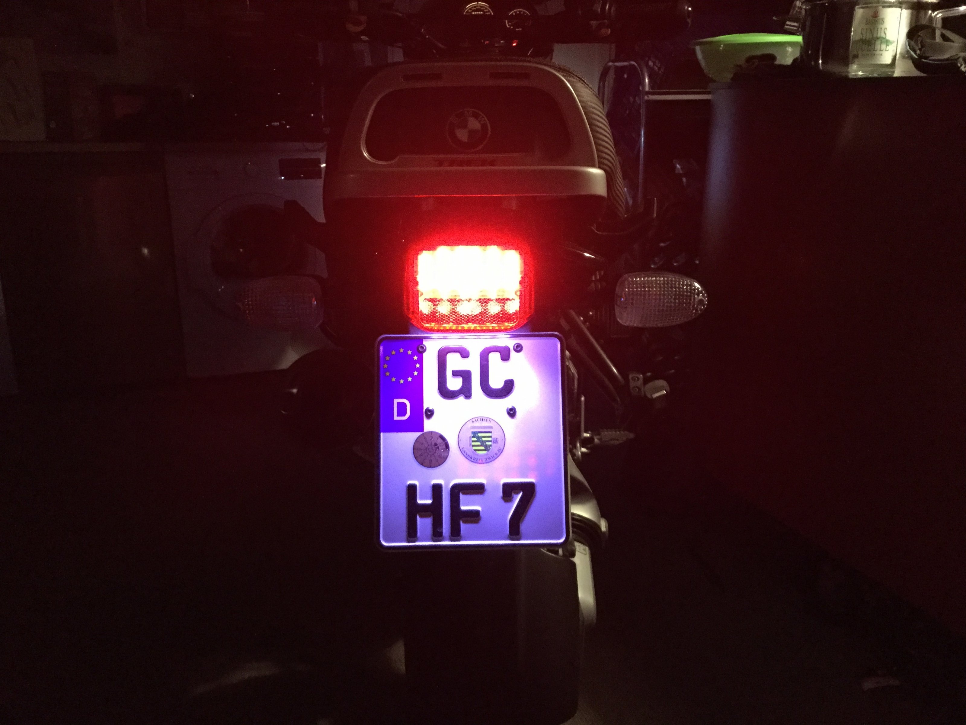

So, nur kurz, nach meiner Schicht natürlich im Dunkeln Heim gefahren und gleich Daheim die Transparente gegen die originale Rote Rücklichtkappe ersetzt, die bläulichen LED‘s für die Kennzeichenbeleuchtung strahlten mir zur Seite etwas zu sehr heraus.
Mit der roten Kappe ist es ein schönes kräftiges rot am Rücklicht und die Kennzeichenbeleuchtung strahlt dort hin wo sie auch soll, ans Kennzeichen.
Gruß Ronny

Moin Ronny,
kann man mögen, muß man aber nicht. mach mal dein Kennzeichen unleserlich, bevor jemand damit Unfug treibt.
Grüße, Horst

Wobei im echten Leben, auf der Strasse kann man das auch erkennen, da hilft unleserlich machen nicht weiter.....
Was zu den LED Rücklichtern:
ich hatte so Eines.
Mir sind dann die Widerstände innen abgeraucht wegen Überhitzung nach einem jahr.
Ich hab dann wieder das originale Rücklicht eingebaut....

So wie Klaus schon schreibt: Wie lange halten die LEDs? Eine neue Birne bekommst Du auch in Afrika oder der Mongolei. Aber neue LEDs?
MfG Gärtner
Die überleben normalerweise das Motorrad, wie Du sicher weißt, wenn bei der Entwicklung der LED-Leuchten alles richtig gemacht wurde. Kühlkörperbewehrte Heizwiderstände gehören sicher nicht zu einer ordentlichen Entwicklung.

Die Widerstände braucht die 1150er mit Doppelzündung wegen dem Steuergerät.
Und die brennen sicher mal durch. Die werden sehr heiß.
