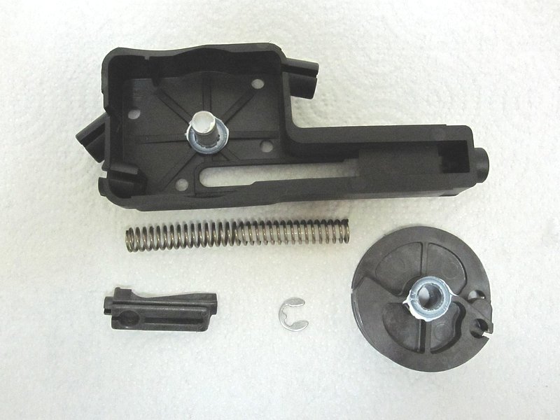

Da versuche ich gestern meine GS zu starten, und sie quält sich redlich. Dabei fällt mir auf, dass die Drosselklappen sich trotz gezogenem Choke nicht geöffnet haben. Mit ein bißchen Handgas sprang sie willig an, aber mußte mit Handgas bei Laune gehalten werden, bis der Motor warm genug war. Danach habe ich versucht den Fehler zu lokalisieren. Der Chokezug io.. Dann die Umlenkung der Züge unter der Batterie inspiziert. Habe die Scheibe für die Züge ausgebaut und schaue somit auf den Chokemechanismus. Aber da ist nur noch ein gerader Steg hinter der Feder. Es fehlt meines Erachtens so ein "Gnubbel", der die Scheibe verdreht. Sieht aus als wäre dort etwas abgebrochen. Gibt es dieses Teil als Ersatzteil. Oder zumindest nur den Kasten mit dieser Umlenkung. Oder hat einer dieses Teil zufällig im Keller liegen und brauch es nicht mehr.

soweit ich mich entsinnen kann ist in dem Gehäuse so ein kleiner Ziehkeil der mittels Chockezug die Seilscheibe der Mimik ein wenig anhebt....

Besten Dank. Genau so eine Darstellung brauchte ich. Problem ist bereits gelöst.
