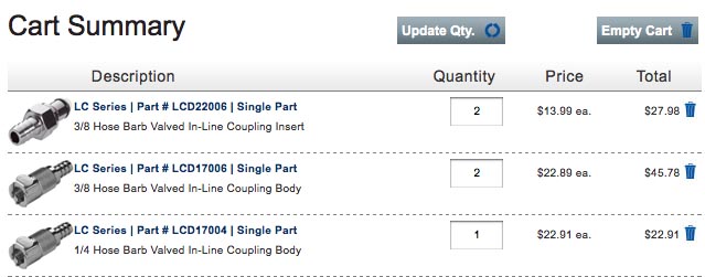

Durchmesser ist jetzt zu 99% geklärt, ich denke es ist so wie ElchQ gesagt hat:
2 x 9,5mm Durchmesser, jeweils Kupplung und Stecker für Zulauf und Rücklauf vom Tank, Schlauchdurchmesser ist an den Stellen 8mm.
Der quer verlegte Schlauch unter dem Tank ist dünner, hat nur 6mm. Da braucht man dann eine gerade Kupplung mit 6,5mm Durchmesser und einen 90º Stecker, ebenfalls mit 6,5mm. Auf dem Bild vom Warenkorb unten fehlt der 90º Stecker, der nur auf Anfrage erhältlich ist (TN: LCD 23004).
Ich werde die Teile morgen bei unserer CPC-Vertretung anfragen, ich denke ich kann die über die Firma günstiger beziehen... :)

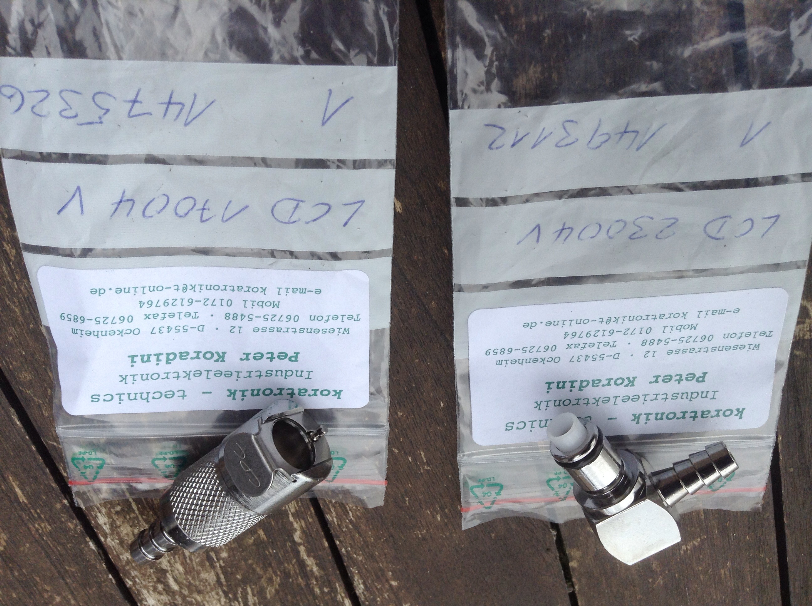

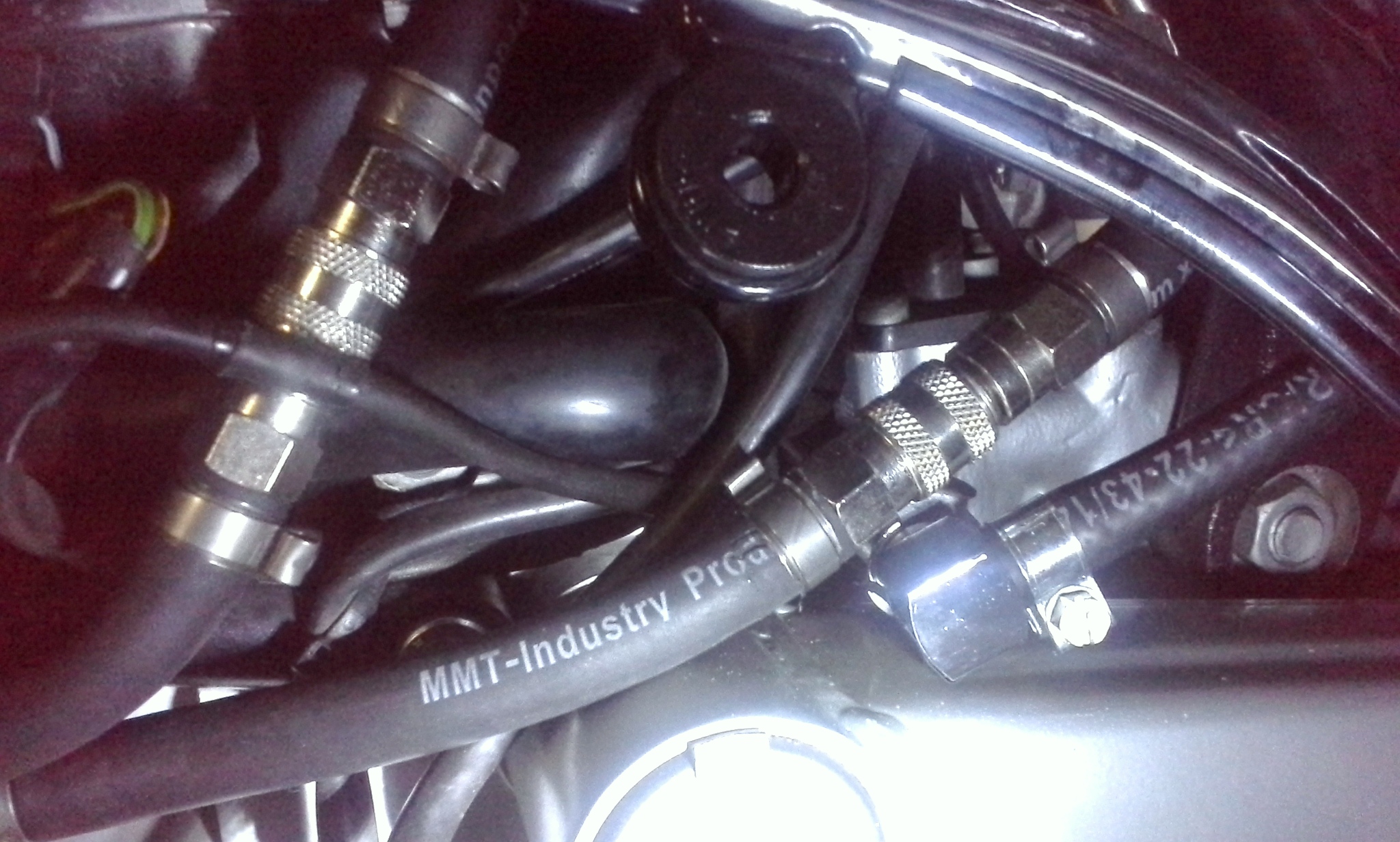

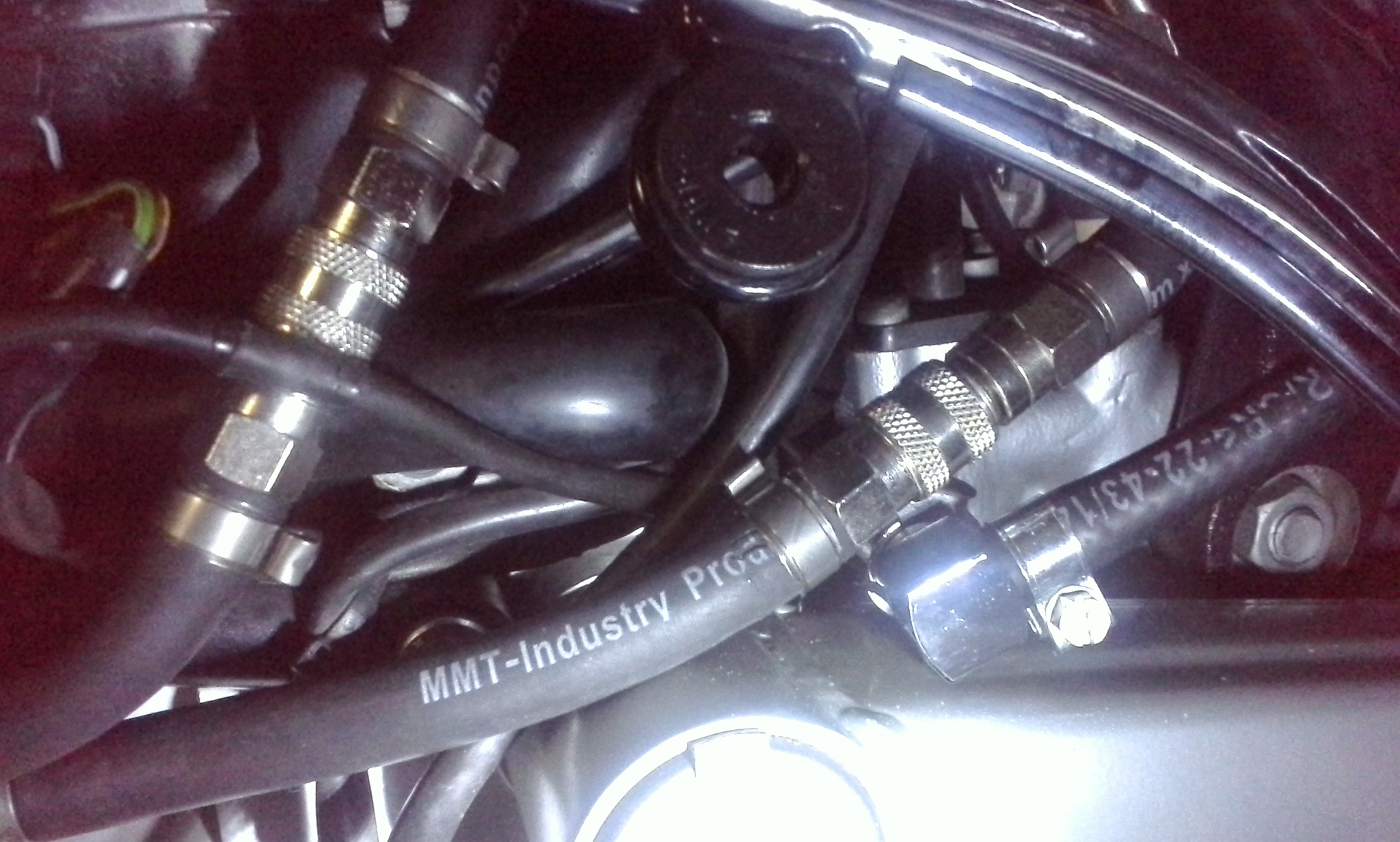

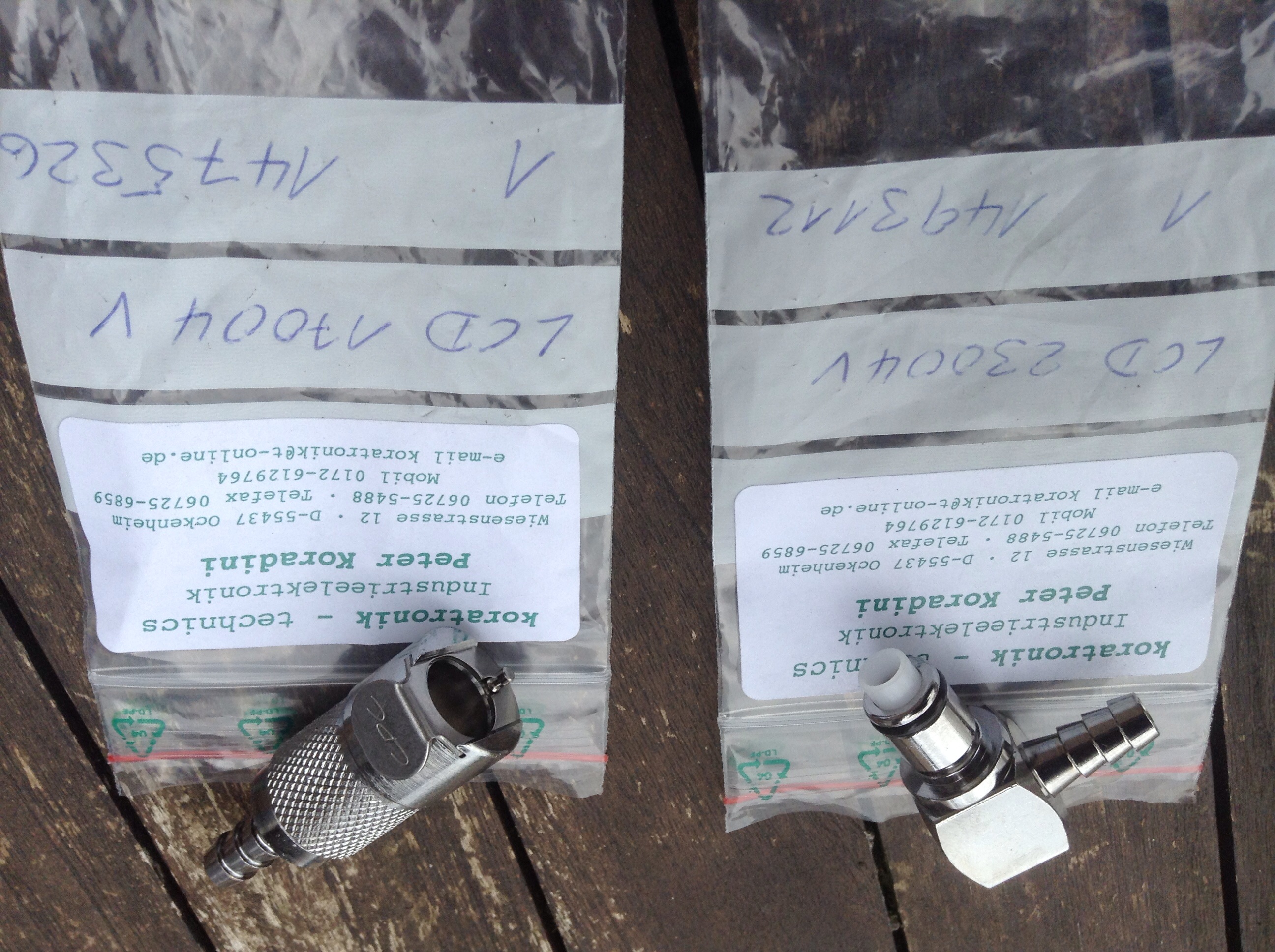

Gestern die neuen Kupplungen und Schläuche montiert.
Am Ende habe ich die abgewinkelte Metallausführung von CPC bei Koradini bestellt (Teilnummern von oben, für 6mm Schlauchinnendurchmesser), eine Alternative zu der abgewinkelten habe ich nicht gefunden. Dafür passen sie perfekt und funzen astrein.
Für die geraden Kupplungen habe ich die Teile von Goede genommen (vernickelt, beidseitig dichtend, 8mm Schlauchinnendurchmesser, 30.-€). Machen einen guten Eindruck, kleckern im Vergleich etwas mehr als die von CPC, lassen sich dafür aber leichter bedienen bzw. springen förmlich auseinander.
PS: Die original verbauten Einweg-Schellen habe ich bei der Gelegenheit liebgewonnen. Wenn man sie mit einem kleinen Schraubenzieher vorsichtig aufbiegt, kann man sie mindestens 2 Mal benutzen. Vorteil: Bauen an engen Stellen viel kleiner und geben weniger Möglichkeit irgendwo zu scheuern...
