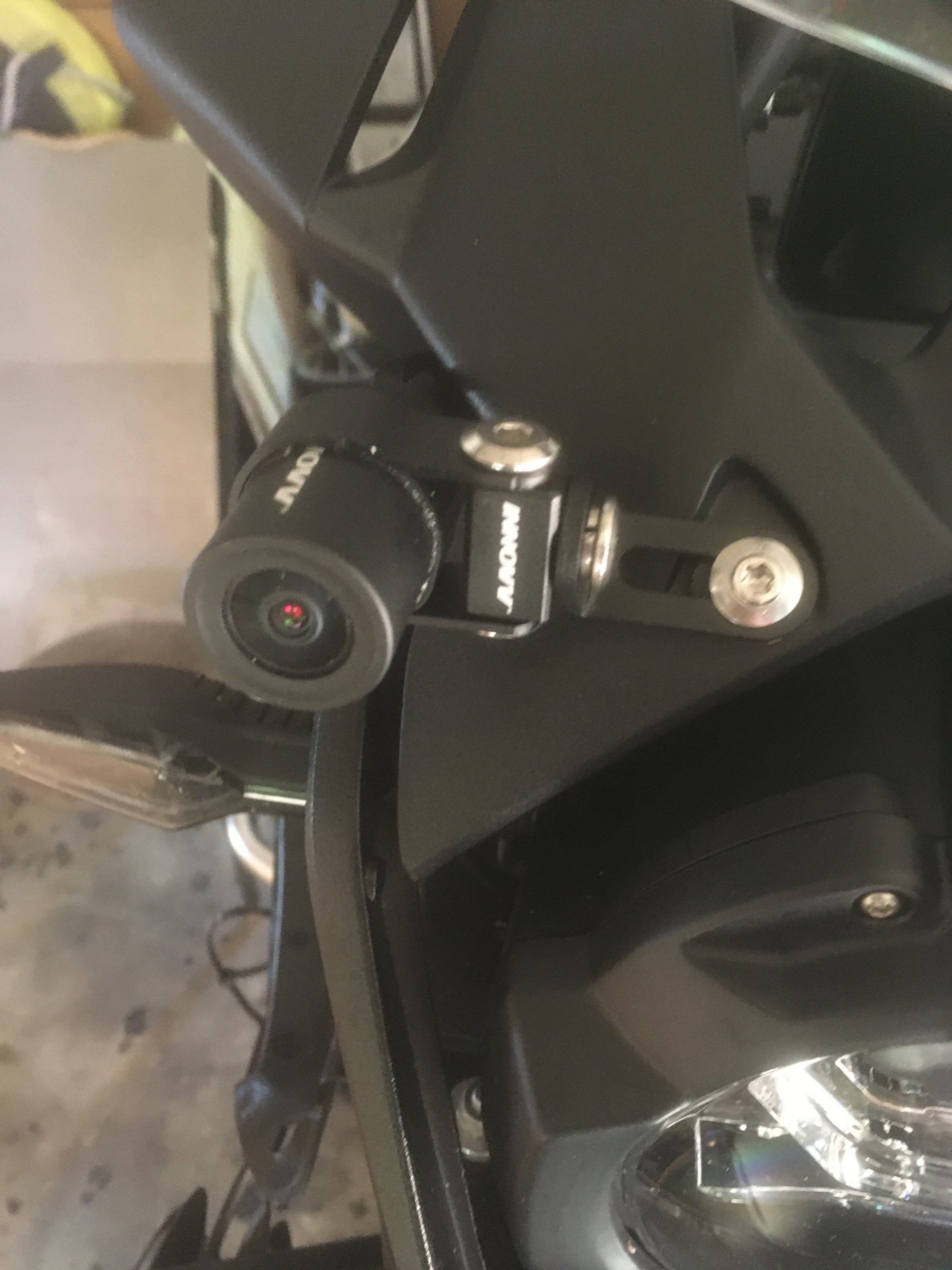

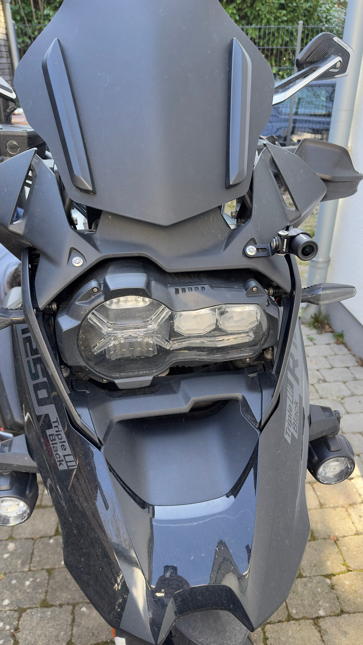

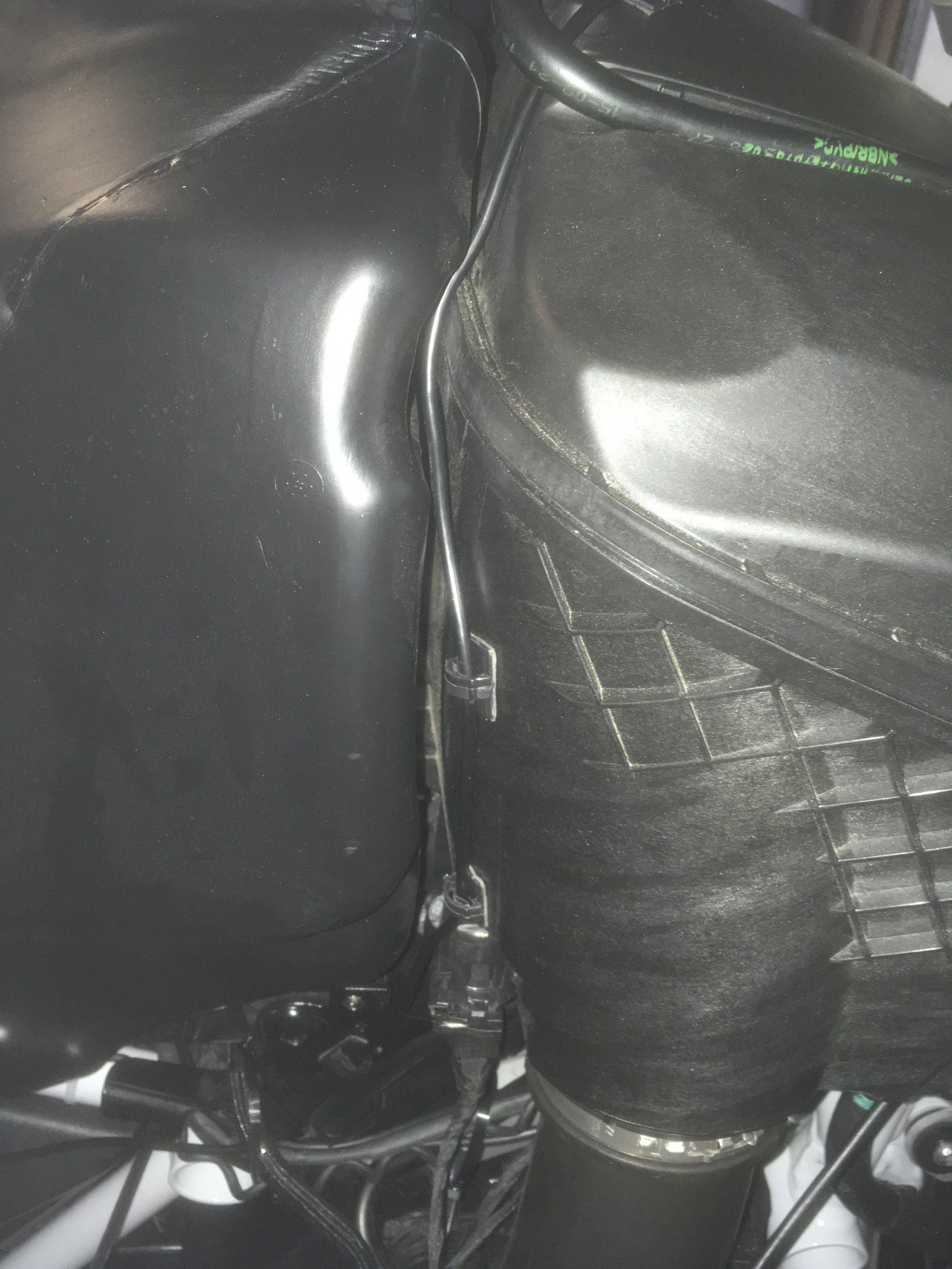

Ich habe an meiner GS die Innovv K3 montiert. Die Front Kamera habe ich rechts vorne mit an die Lampen Maske geschraubt. Dafür muß man den mitgelieferten Montagewinkel ein klein wenig aufbohren und 2-3 Unterlegscheibe drunter packen, damit der Winkel nicht anschlägt. Die Schraube ist aber lang genug, so daß man sie noch festziehen kann.

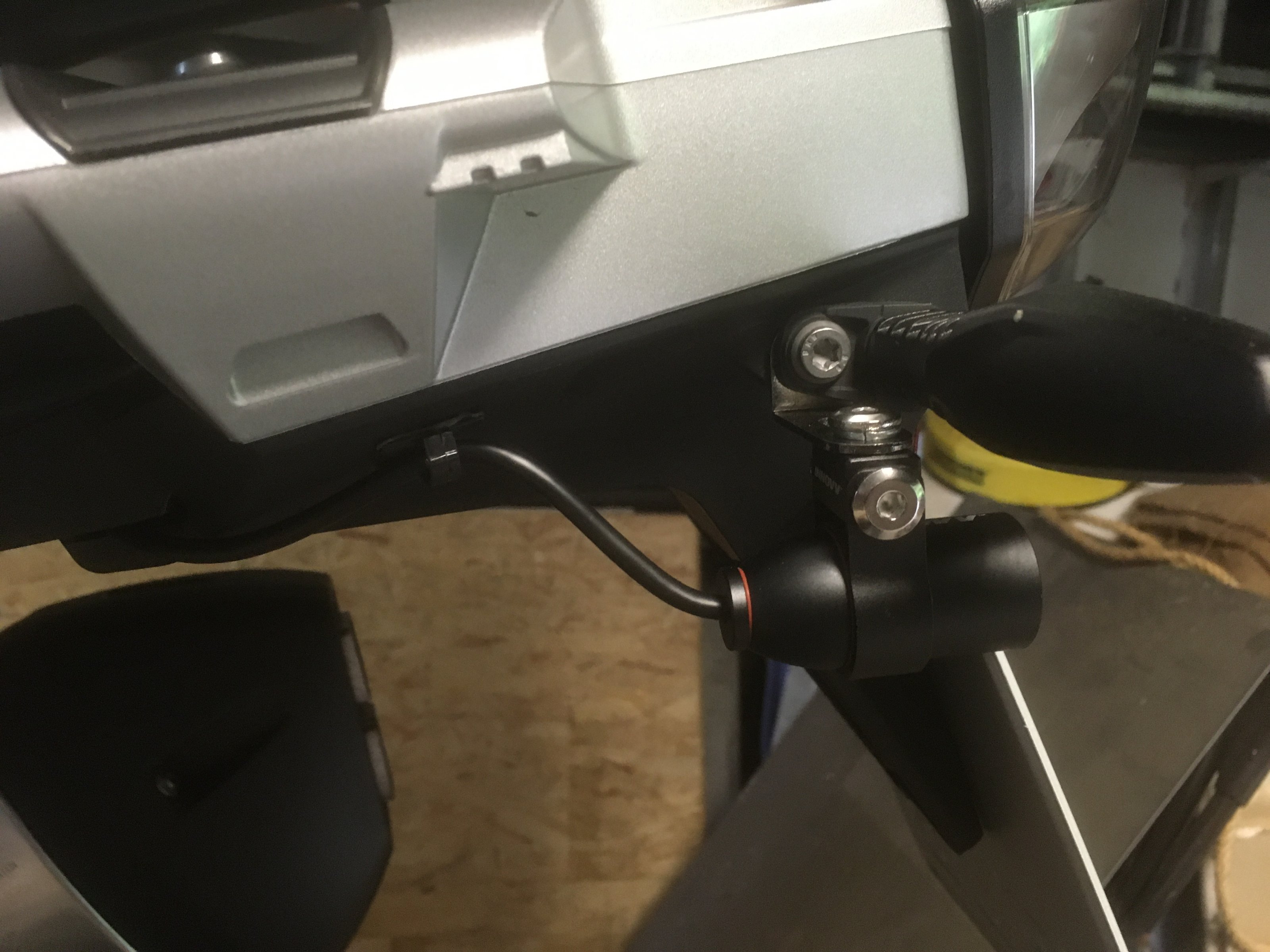

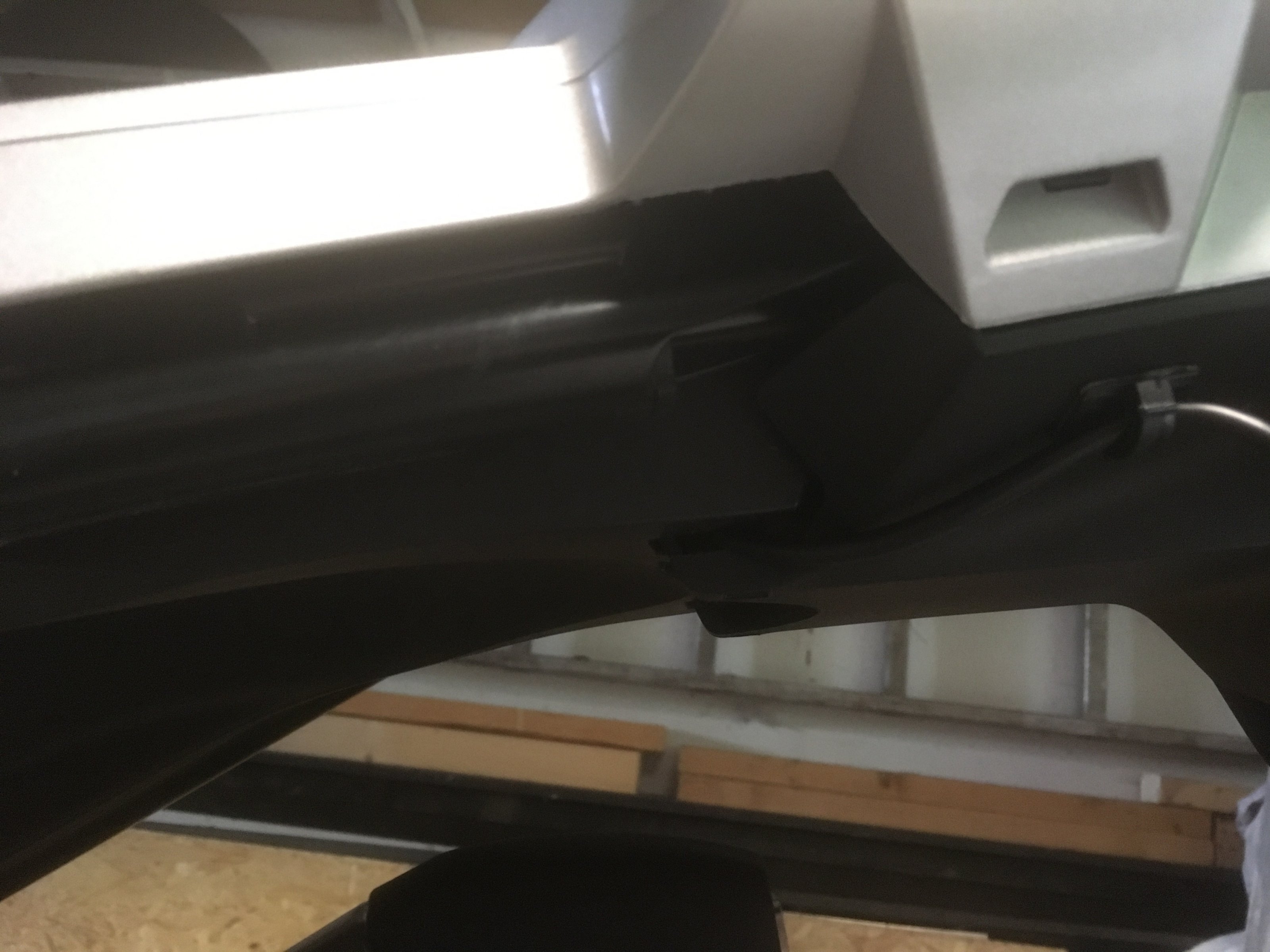

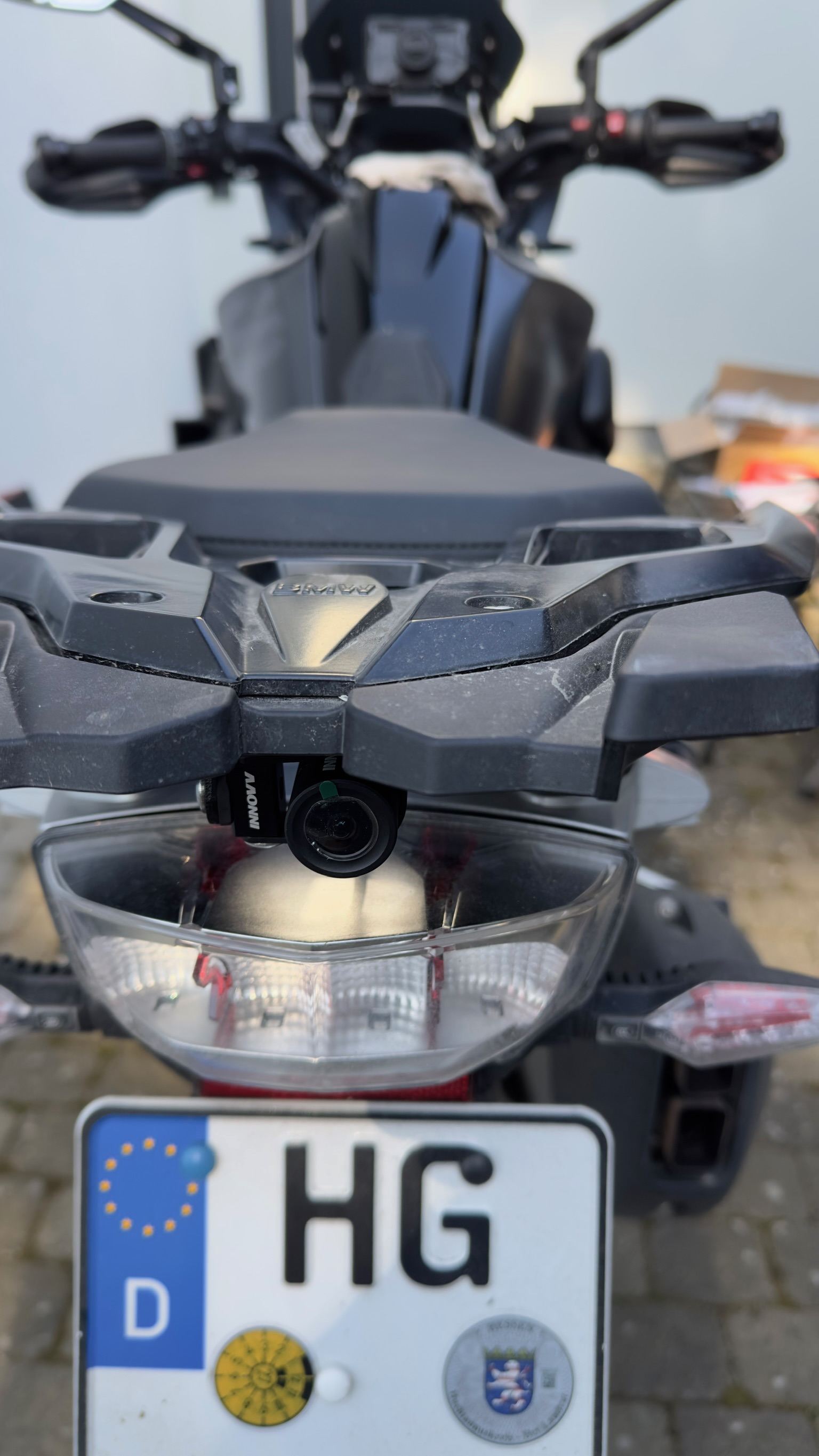

Die Heck Kamera hängt am linken hinteren Blinker. Das Kabel kann man durch eine vorhandene Öffnung durchfummeln, wenn man das Heckteil mit dem Kennzeichen kurz abmacht.

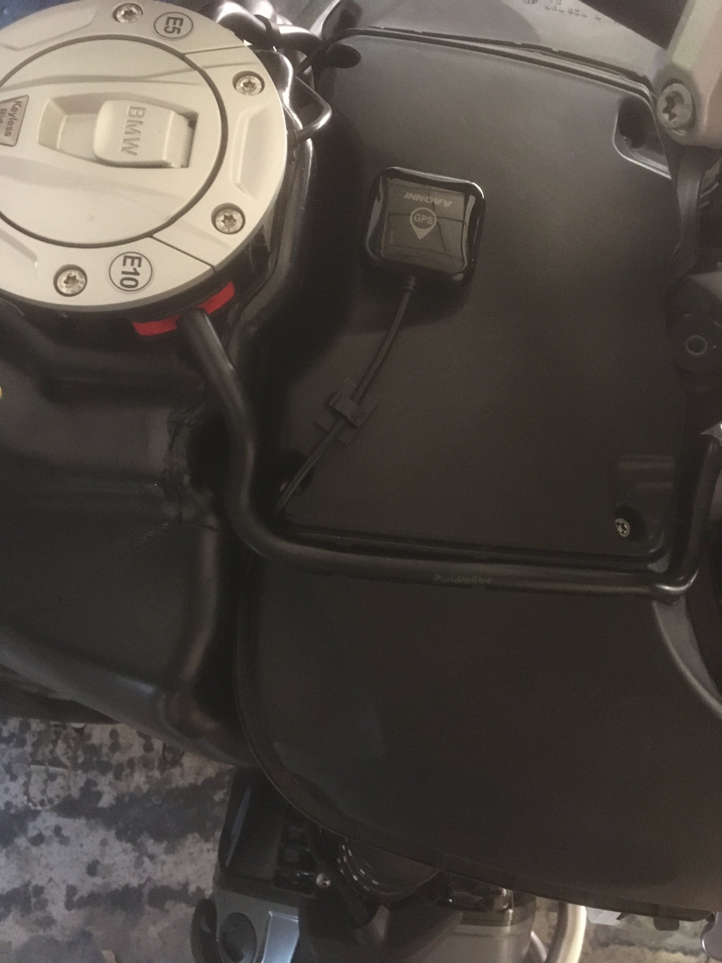

Der GPS Sensor liegt auf dem Luftfilter und somit unter der mittleren Abdeckung des Tanks. Unsichtbar, wettergeschützt und mit freie Sicht nach oben. Er ist dort mit Klett befestigt, damit die Werkstatt ihn einfach bei der Inspektion abmachen kann.

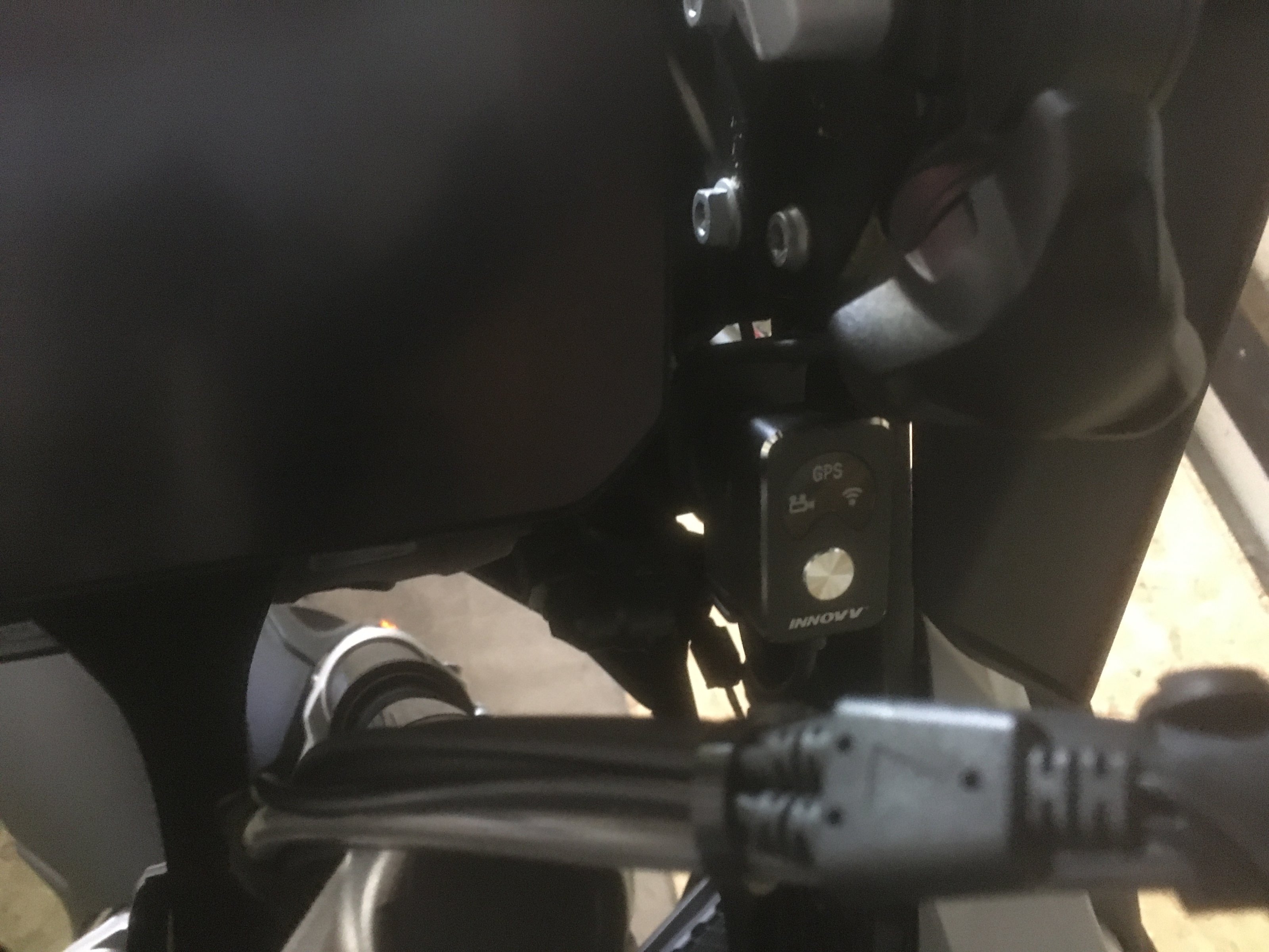

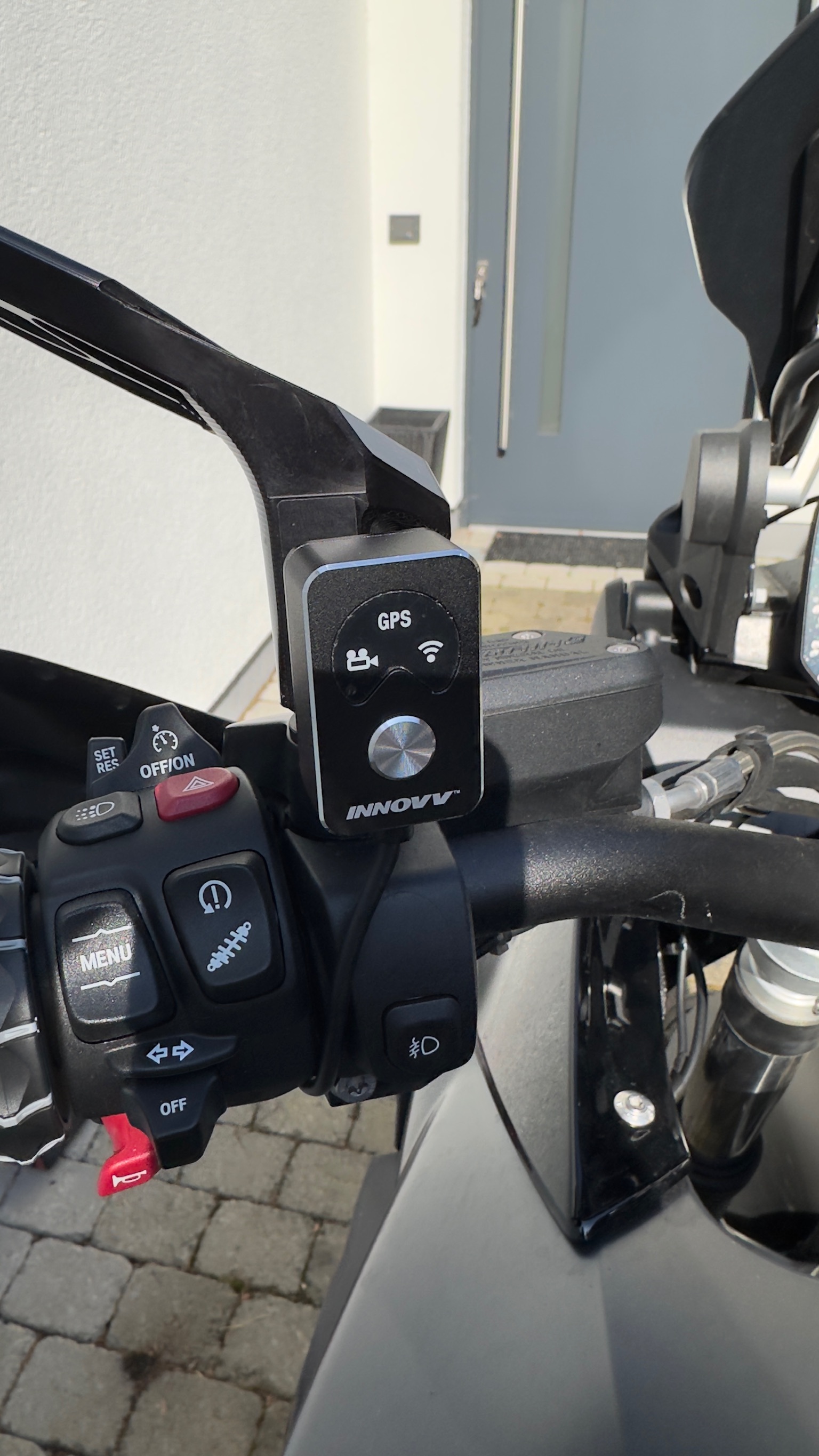

Das Bedienteil klebt auf dem USB Anschluß im Cockpit. Die USB Ports sind aber weiterhin nutzbar.

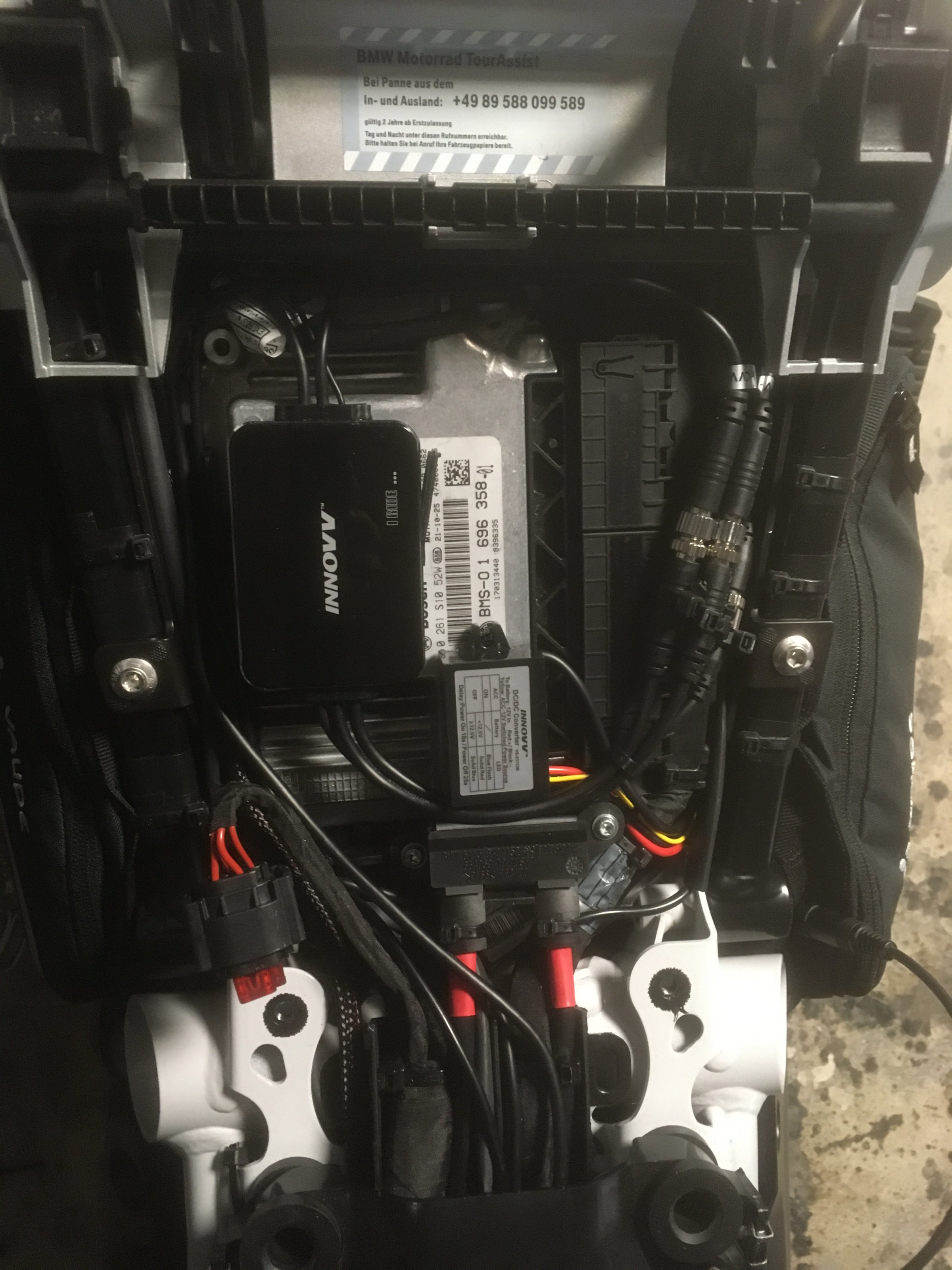

Der Rest ist unter der Fahrer Sitzbank. Das passt aber nur, wenn der Sitz in der obersten Position ist.
Den Rekorder unter dem Sozius Sitz einzubauen, so wie es u.a. auf a bike thing gezeigt wird, klappte bei mir nicht. Es war nicht genug Platz ihn so zu montieren, daß man auch an den SD Slot ran kommt.

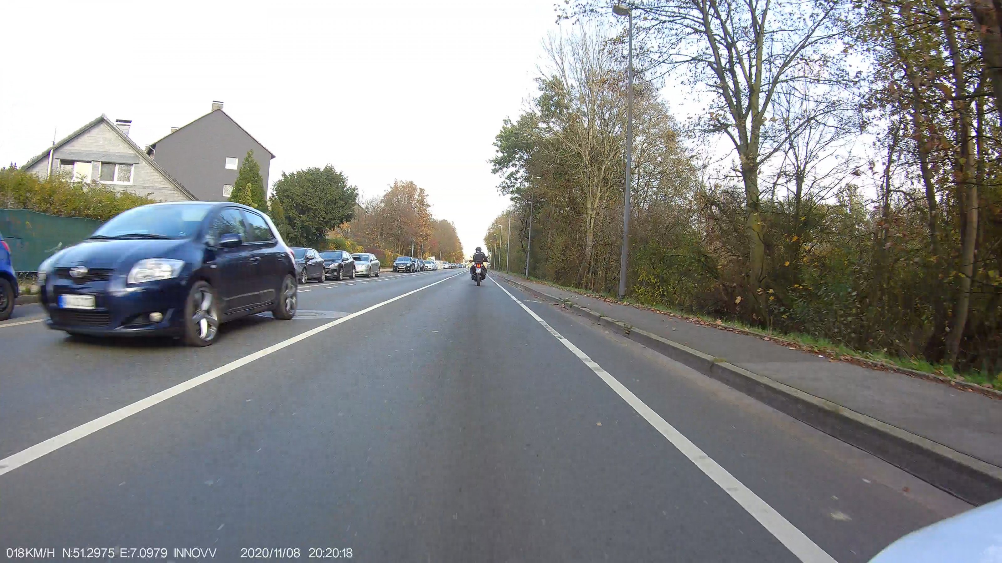

Ich fand seinerzeit die Qualität der K3 für eine Dash Cam nicht akzeptabel. Auf Testvideos konnte man oft das Nummernschild nicht sehen, auch (und schon gar nicht) durch Reinzoomen.
Passiert bei der K5 aber auch oft und liegt eher an den 30 FPS als an der Auflösung.
Hier mal ein Screenshot von der K5, aufgenommen in 4K bei 30 FPS

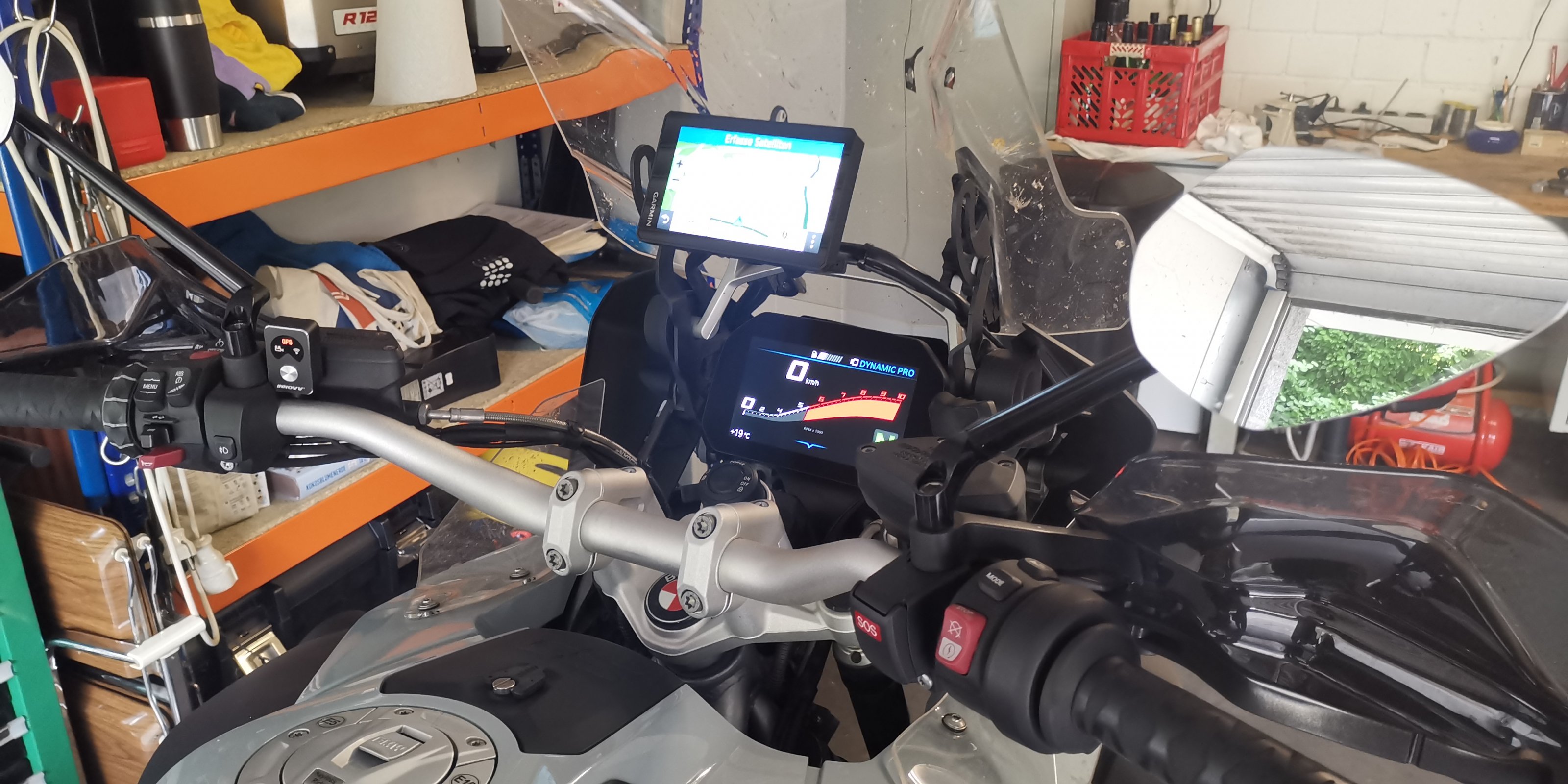

Sag mal wie hast du das BedienTeil so an dem Spiegel befestigt?
Ich würde an der Stelle auch etwas montieren wollen … habe aber noch keine zündende Idee gehabt 🤔
Habe @TaunusGS ein wenig bei der Schrauberei geholfen. Daher kann ich sagen, dass in dem Dashcam Kit eine Halterung für das Bedienteil dabei war.
