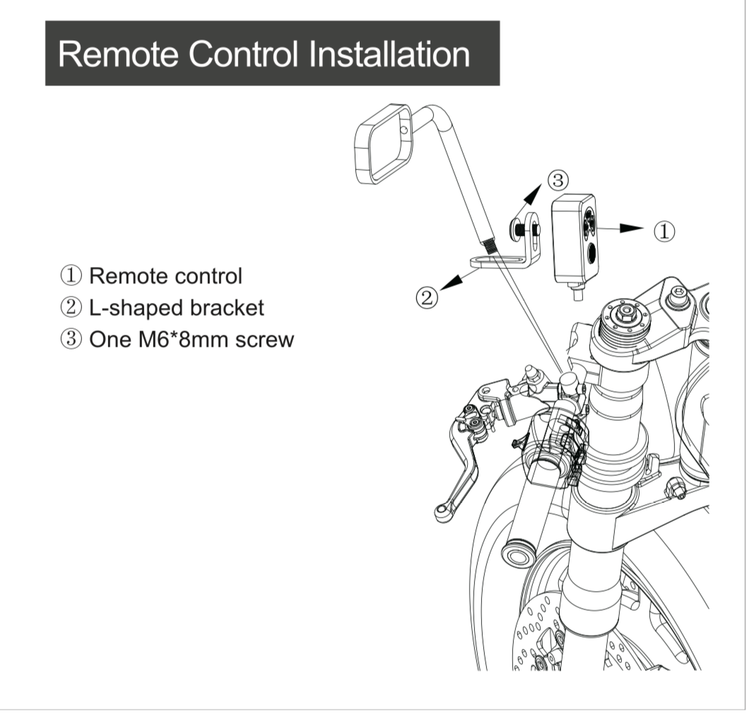

Habe @TaunusGS ein wenig bei der Schrauberei geholfen. Daher kann ich sagen, dass in dem Dashcam Kit eine Halterung für das Bedienteil dabei war.
Na, „ein wenig“? Ohne dich hätte ich das nicht hinbekommen. Daher auch hier DANKE @John_Stiles!
zur Frage: Für die Kameras ist jeweils ein L-Stück dabei mit Langlöchern.
Für das Bedienteil ist auch ein L-Stückdabei, hier ist jedoch das Langloch konisch, damit es bei verschiedenen Stärken der Spiegelschraube passt.
Also einfach Spiegel abschrauben, L-Stück mit montiertem Bedienteil drüber schieben, wieder festschrauben, fertig.
Es sind auch ausreichend Gummi Scheiben dabei um alles zu entkoppeln.
