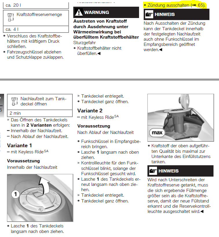

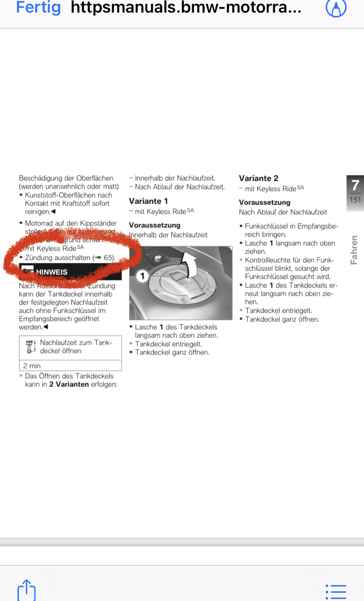

Du musst sie aber ausmachen. Sonst geht glaub Tankdeckel nicht auf. Verflixte Technik. ;-)
Das hab ich noch nie versucht. Kann ich weder bestätigen noch dementieren.
Wenn dem so ist kommt man dann also lediglich eine Tankfüllung weit 😉
