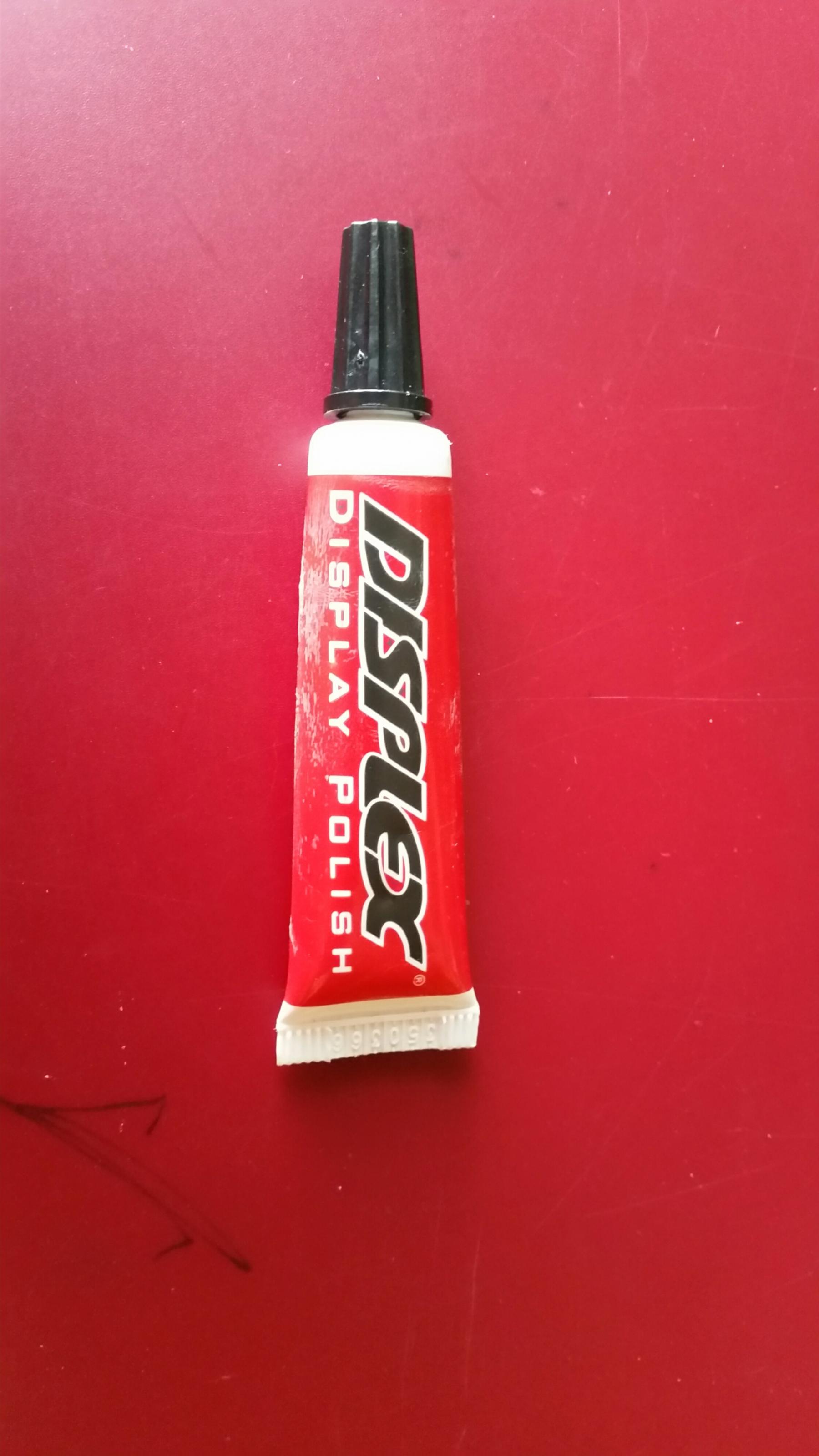

Also, ich habs getan...! In meinem alten Elektrogerümpel habe ich noch eine ca. 10-Jährige Tube mit DISPLEX gefunden. Ich glaube, damals damit mein Display vom Nokia 3110 (oder so...) zu reinigen versuchte. Mein alter SMART musst erstmal als Versuchskaninchen herhalten. Anschliessend dann die GS. Und, es klappt :cool: Es braucht ganz wenig des Mittels und man verreibt es mit ziemlichem Druck mit einem SAUBEREN Baumwolllapen oder Watte. Trocknen lassen und anschliessend mit dem sauberen Lappen wieder abwischen - fertig! Ehrlich, das Display ist wieder wie neu. Ist aber schon nicht so doll, diese Displayscheibe welche bereits beim bös anschauen Kratzer kriegt. Displex.jpg
