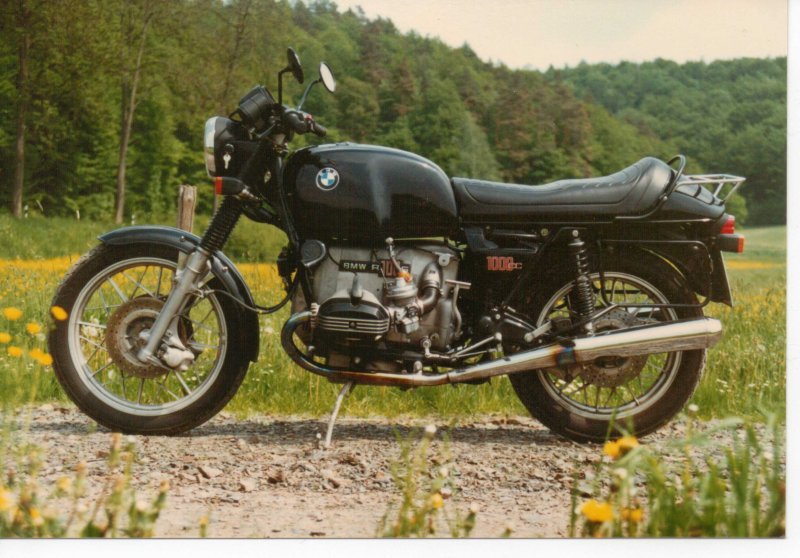

meine RS hatte vorne Schwingsättel und hinten eine Scheibe. Als ich sie kaufte, war sie serienmäßig.
Als ich auf Speiche umgerüstet habe, kam eine Trommel rein.

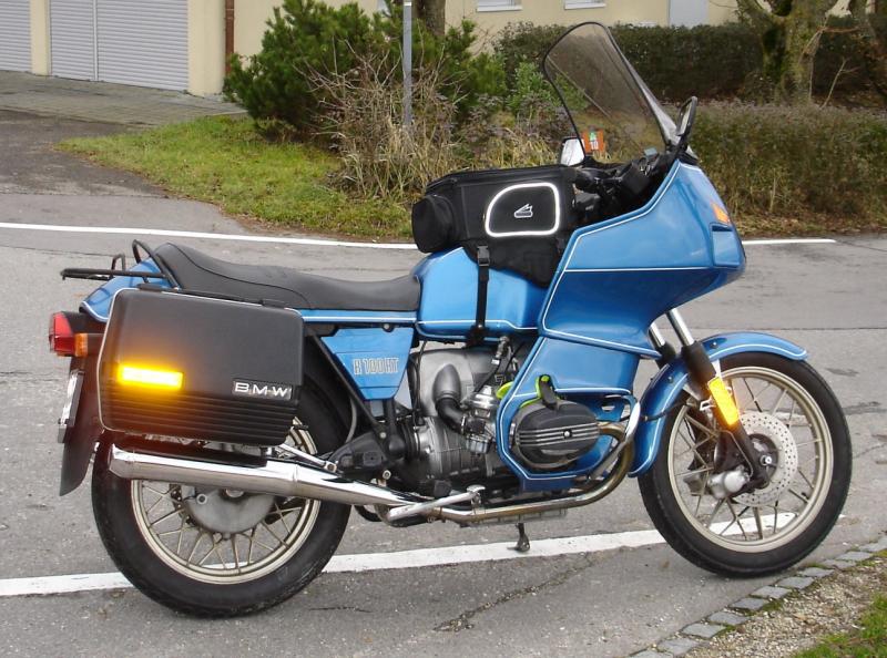

Habe noch etwas recherchiert und dieses Bild gefunden: Hinten Scheibe (Brembo??), RuLuFi und HBZ unter dem Tank. BMW hat wohl eine Zeit lang eigenartige Ausrüstungskombinationen verbaut :rolleyes:;):rolleyes:;).
Die Evolution von /6 (hatte ich mal) nach /7 (habe ich jetzt) ist wohl in vielen, nicht immer logischen Schritten erfolgt
Willy
PS. ich hätte sie gern wieder....

Hallo Willy
Deine sieht aber nach Schwingsättel und HBZ am Lenker aus, also noch eine wenig logische Kombination, resp. ein weiterer Zwischenschritt. Meine 100/7 von 81 hat vorne Brembo, hinten Trommel, HBZ am Lenker
Hi,
wie ich schrieb, "als ich sie kaufte, war sie original".
HBZ war unter dem Tank, das Ding am Lenker hat sie von mir bekommen, ein Honda-Teil, wegen der besseren Bremswirkung. Damals war mir original noch weniger wichtig als heute.
Willy

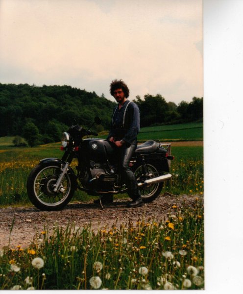

... nicht ganz richtig, die hintere Scheibe hatte schon meine damalige R 100 S und die war Bauj. `78.
hier mal ein Photo:

... hmmm, ich bin gespannt was du rausfindest. Muß gestehen, dass meine S vom Vorbesitzer damals schon etwas umgerüstet wurde. :rolleyes:
Sie hatte beim Kauf schon ein paar goodies, so z.B. hinten einen "fetten " 120er Reifen vorne einen 3.50, sowie härtere Gabelfedern, Konis und ne Knoscher Fussrastenanlage.:) :)
Es könnte also durchaus möglich sein, dass die Scheibe sowie die Räder auch später dazu kamen. :confused:
Ich habe damals nur die Zifferblätter der Instrumente etwas nach meinen Vorstellungen umgestaltet.
noch ein paar nette Fottos:
