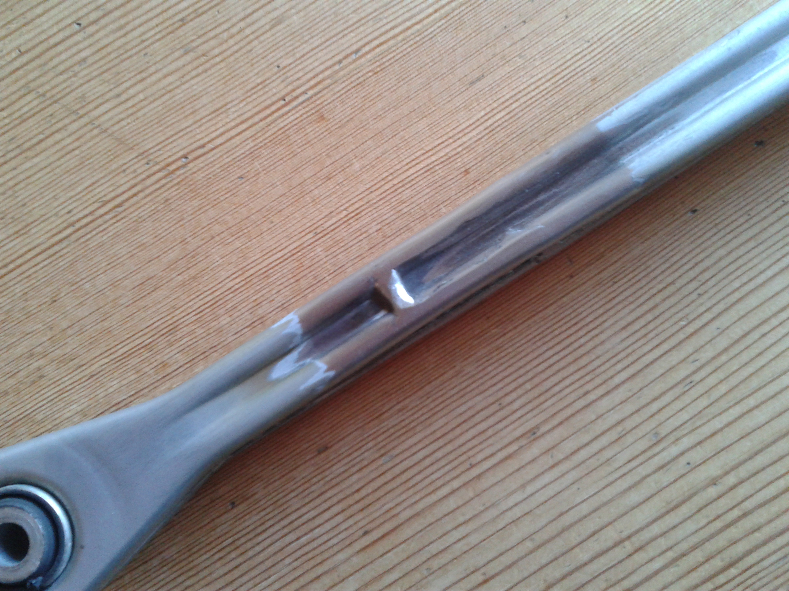

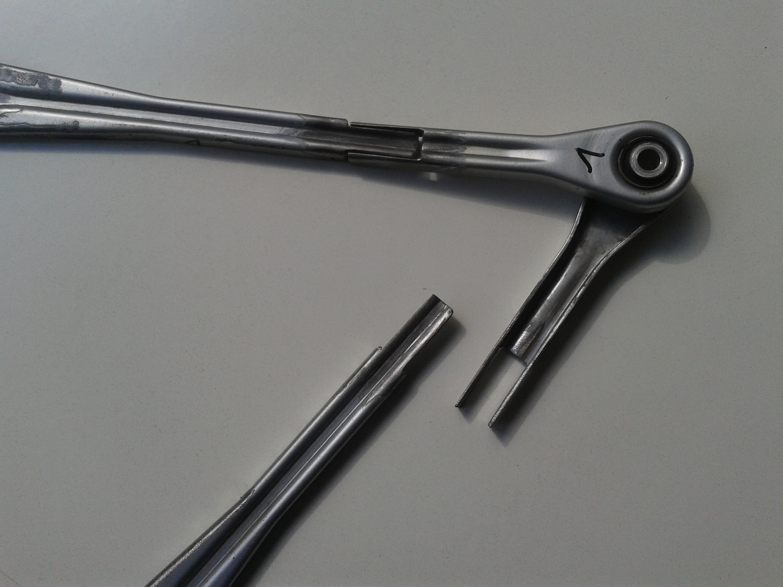

Mit der 345er-Strebe wird auch nur das Heck um ca. 20 mm angehoben. Damit ändert sich insbesondere der Nachlauf (wird kürzer), das Moped wird agiler. Da die Fußrasten etwa in Fzg-Mitte angebracht sind, werden diese nur um ca. 10 mm erhöht. Der davor liegende Motor noch um weniger. Eine riesengroße Erhöhung von Bodenfreiheit u. Schräglagenfreiheit erreichst Du damit also nicht.
Falls Du die Strebe selbst abändern lassen möchtest, würde ich an Deiner Stelle ne "normale" 385er Strebe von z. B. 1100 S nehmen. Die werden i. d. R. verschleudert, weil jeder ne kürzere will.
Um möglichst eine lange Schweißnaht zu erreichen, sollte entweder eine Verstärkung eingeschweißt werden oder man bearbeitet die Strebe, z. B. so wie ich das gemacht habe (Siehe unten)

Ein kurze Strebe selber schweissen lassen (danke für den Tipp mit Ebay und der 1100S)?
Wie hast Du die Strebe getrennt? Flex, sägen oder wie sonst?
