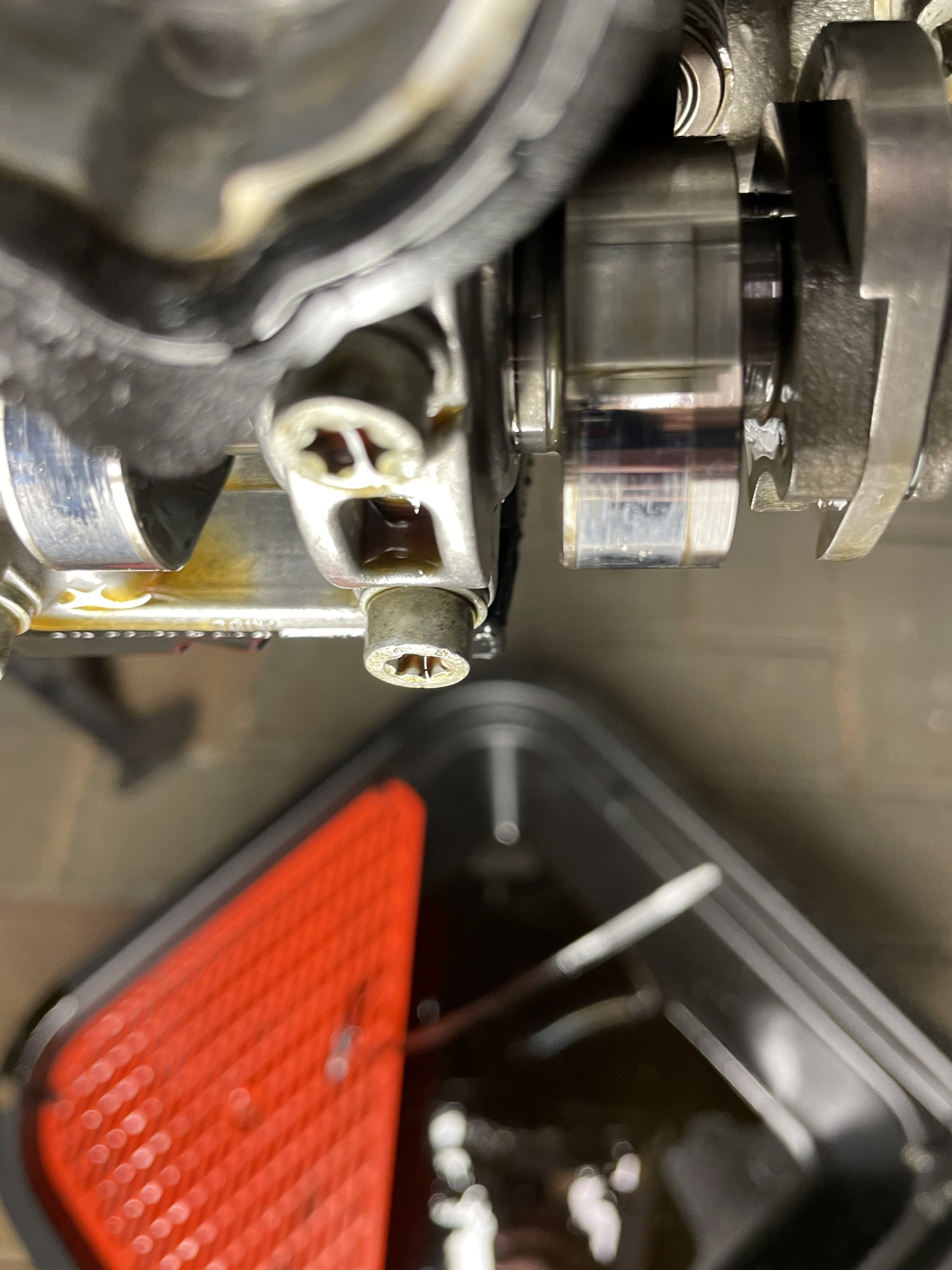

Sag mal Sturmi wie ausgeprägt war der Grat denn bei dir ? Bin heute mit Nagel und Schraubendreher drüber gerutscht und konnte nur minimalste Riefen erfühlen an zwei nocken…
Habe meine Frau mal fühlen lassen, die hat nur die Schultern gezuckt.

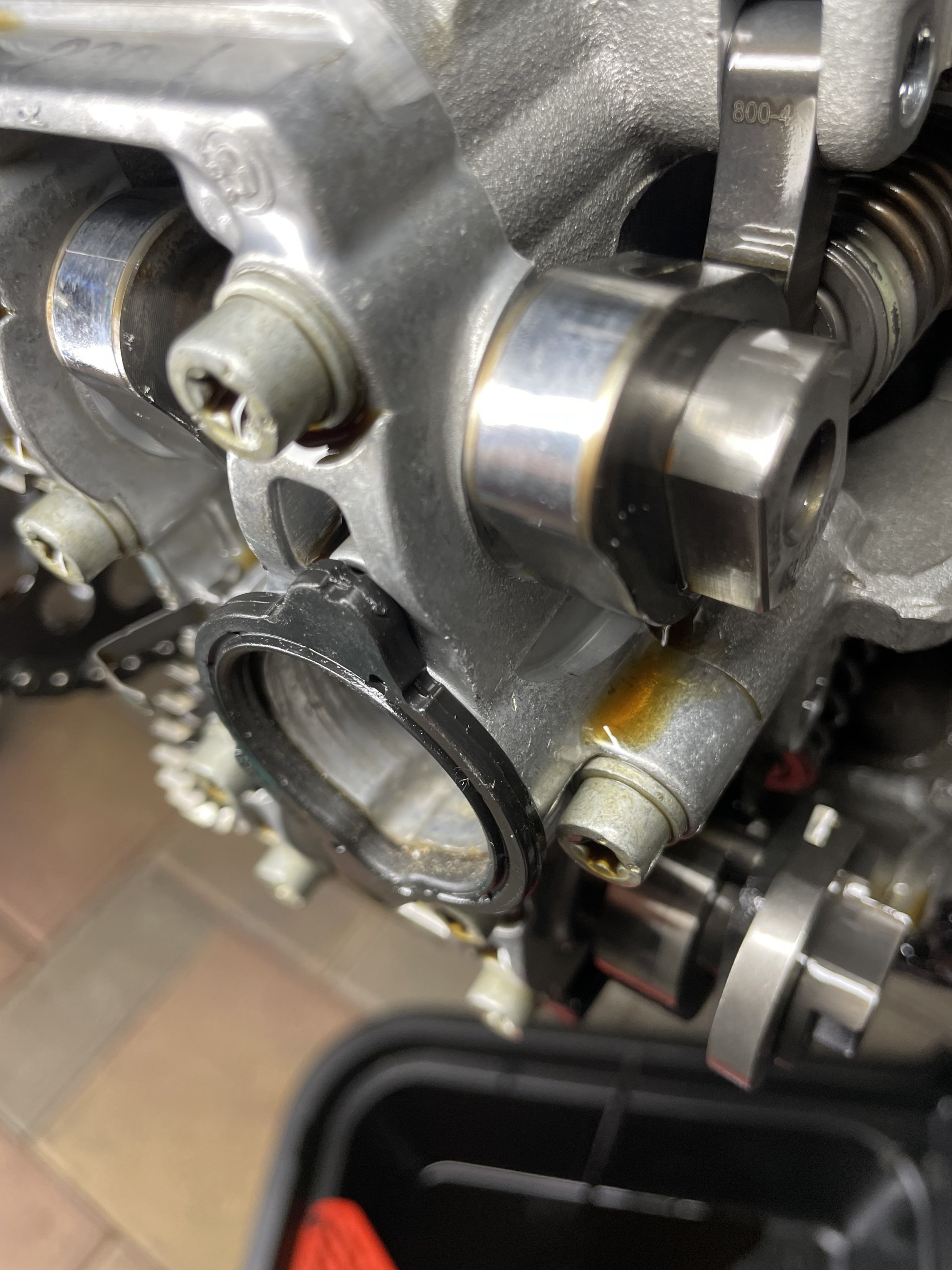

bin mir nicht so richtig schlüssig was ich davon halten soll:schulterzucken:Anhang anzeigen 732259Anhang anzeigen 732260 und als ob es nicht schon reicht mit den Nockenwellen, gleich mal beim beim Kabelbinder aufschneiden ein Stück der Fingerkuppe eingebüßt :poop:
Ich finde das Trag- und Verschleißbild nicht sehr schön.
Ich habe das Gefühl, dass die sich berührenden Teile - und vor allem der "aufsteigende" Nocke - sich eher abschleifen als sich (trotz der punktuellen Kraftübertragung auf den Ventiltrieb) schön smooth gleitend unter Minimalverschleiß gegenseitig polieren.
Das könnte am Material, an der Härtung und nicht zuletzt u.U auch an der Qualität des Motoröls und dessen Wechselintervalle liegen.
Ich würde dem Vorschlag der Kollegen oben zum Nachschleifen mit Härtung folgen.
Bitte prüfe auch die Lagerung der Wellen auf Einlaufen im Alu der Köpfe.

hatte vor 6 Jahren eine 2014er Adv mit 30000km, da sahen die Nocken genau gleich aus und die fährt jetzt mein Kumpel mit über 80tkm ohne Probleme! Weiter fahren und wenn es echt laut wird einfach Deckel runter und gucken! oder den ganzen Winter über diese Nockenwellen diskutieren!? lg

wenn das an der Nockenspitze nicht eingelaufen ist, also keine Stufe dran ist, die man mit dem Fingernagel spürt, dann ist die Nocke für mich noch gut.
Merkmal wäre ein sich verändertes Ventilspiel. Ansehen auch den Schlepphebel und entscheiden.
Wie gesagt, wenn es meine wäre würde ich das DLC Probieren.
Bei Stößeln Tassen und anderen hochbelasteten Teilen der OHC habe ich das erfogreich so gemacht.
Dort gibt es auch bei Hochbelasteten Nockenformen R1200S oder EM4V 2 er Scheffernocke solche geringen Verschleißbilder, die aber nicht repariert werden, weil es den Leuten meist zu teuer ist.

Ich hab den Teileklaus mal angeschrieben Zwecks Beschichtung der Wellen. Schlepphebel haben keine Sicht und fühlbaren Verschleißspuren. Würde Richtung Nachschleifen oder Beschichtung tendieren.
Ich danke euch für eure Antworten und gebe nun erstmal Ruhe. :)
