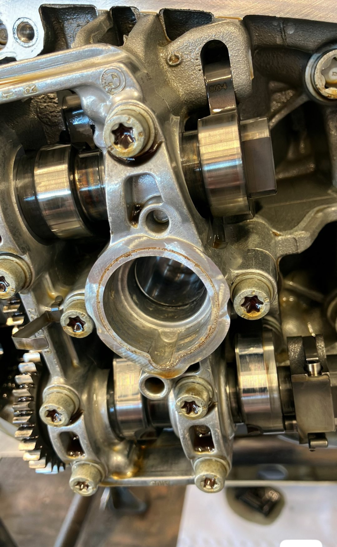

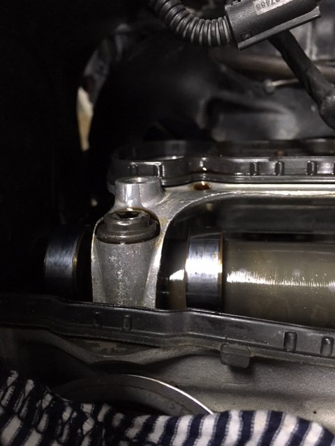

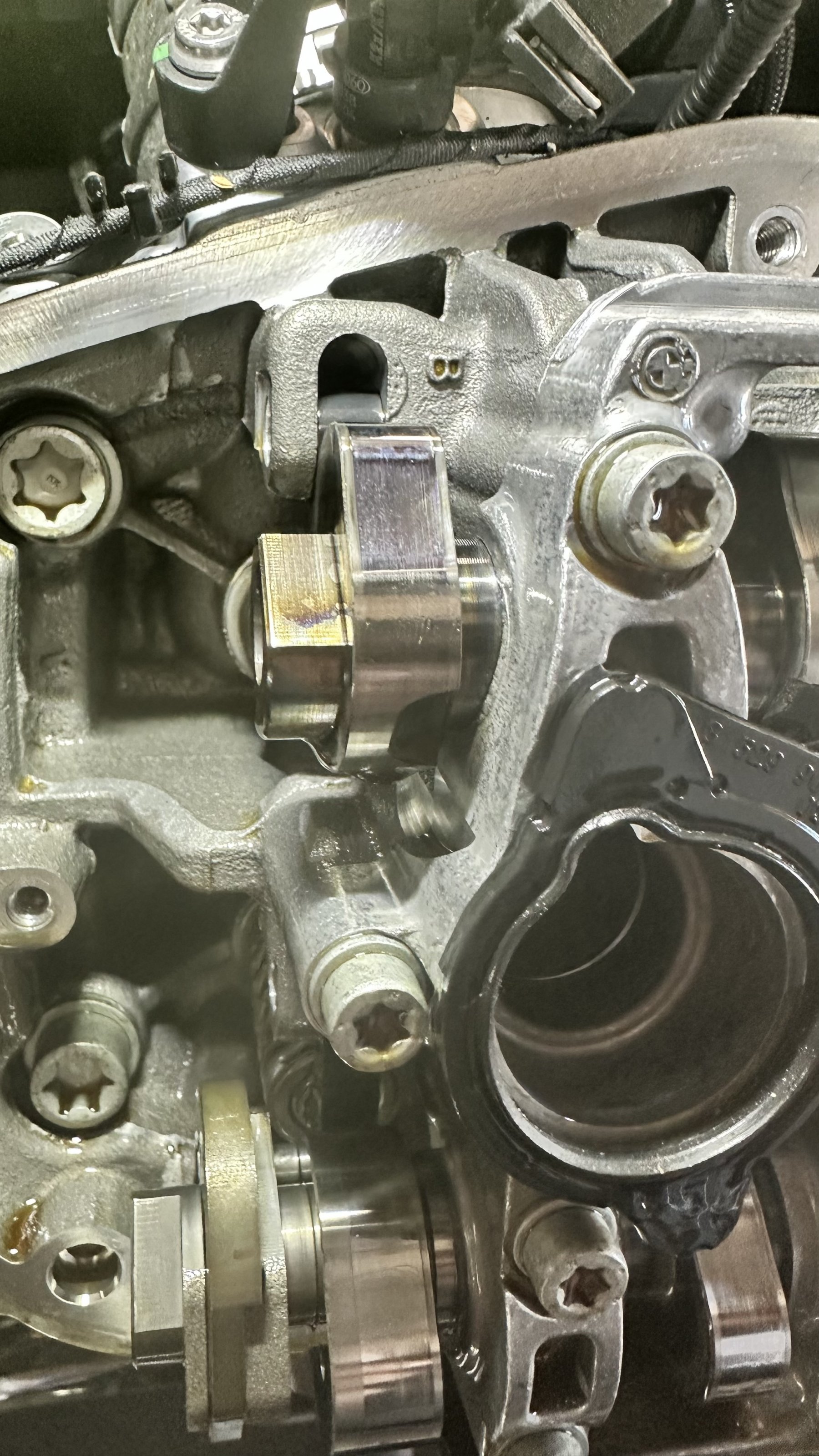

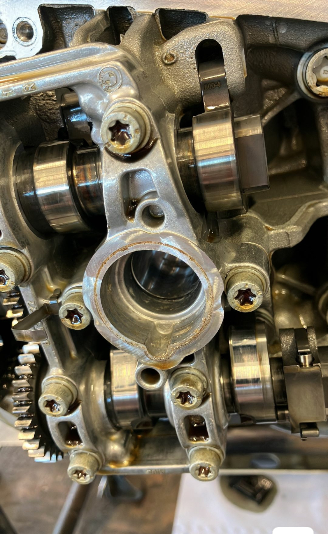

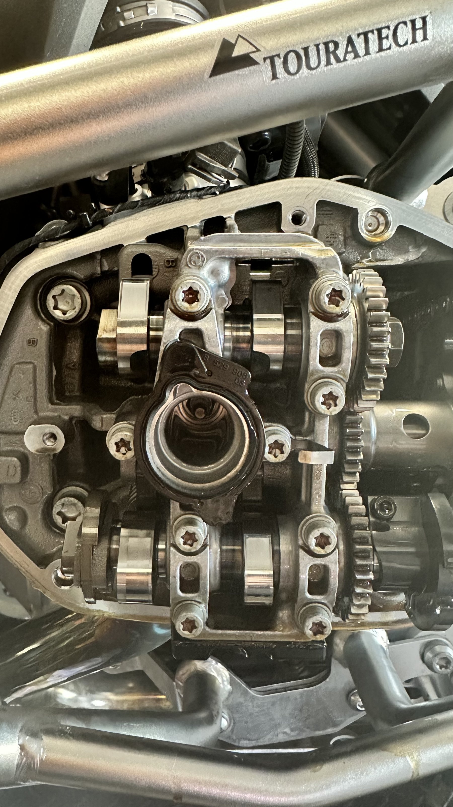

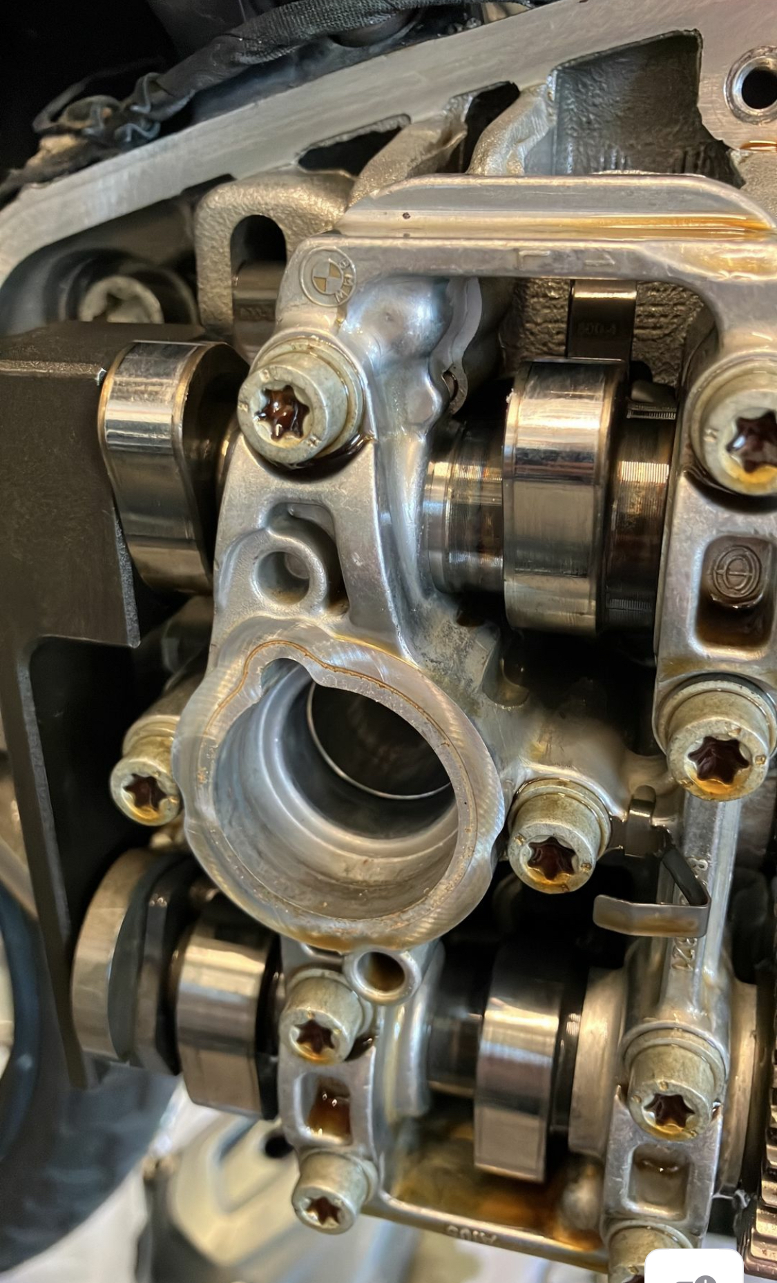

Nun habe ich meine Fotos aus der Werkstatt bekommen. Für mich sehen die eigentlich gar nicht sooooo schlimm aus.
ich werd wohl selbst mal den Kratztest machen müssen. Was meinen die bereits betroffenen zum Foto?

Sieht man schon gut auf den Fotos, das die eingelaufen sind. Leider 😞

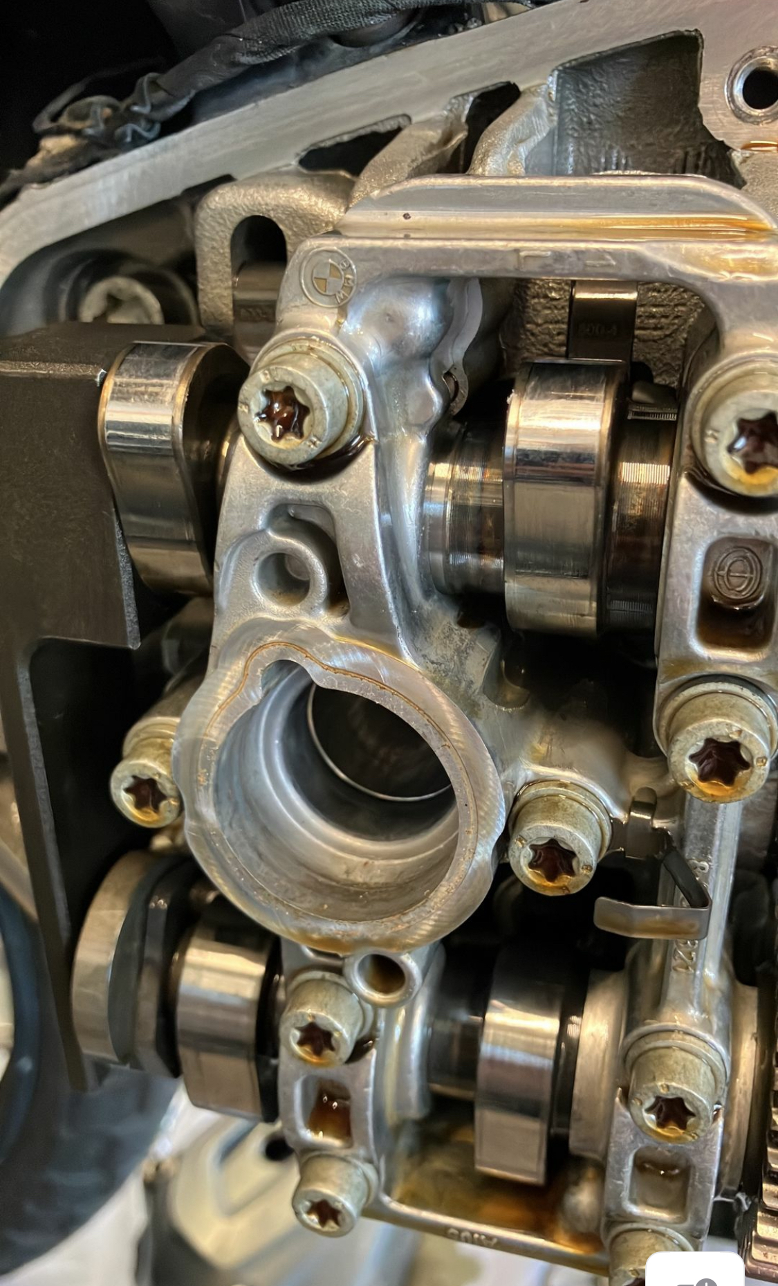

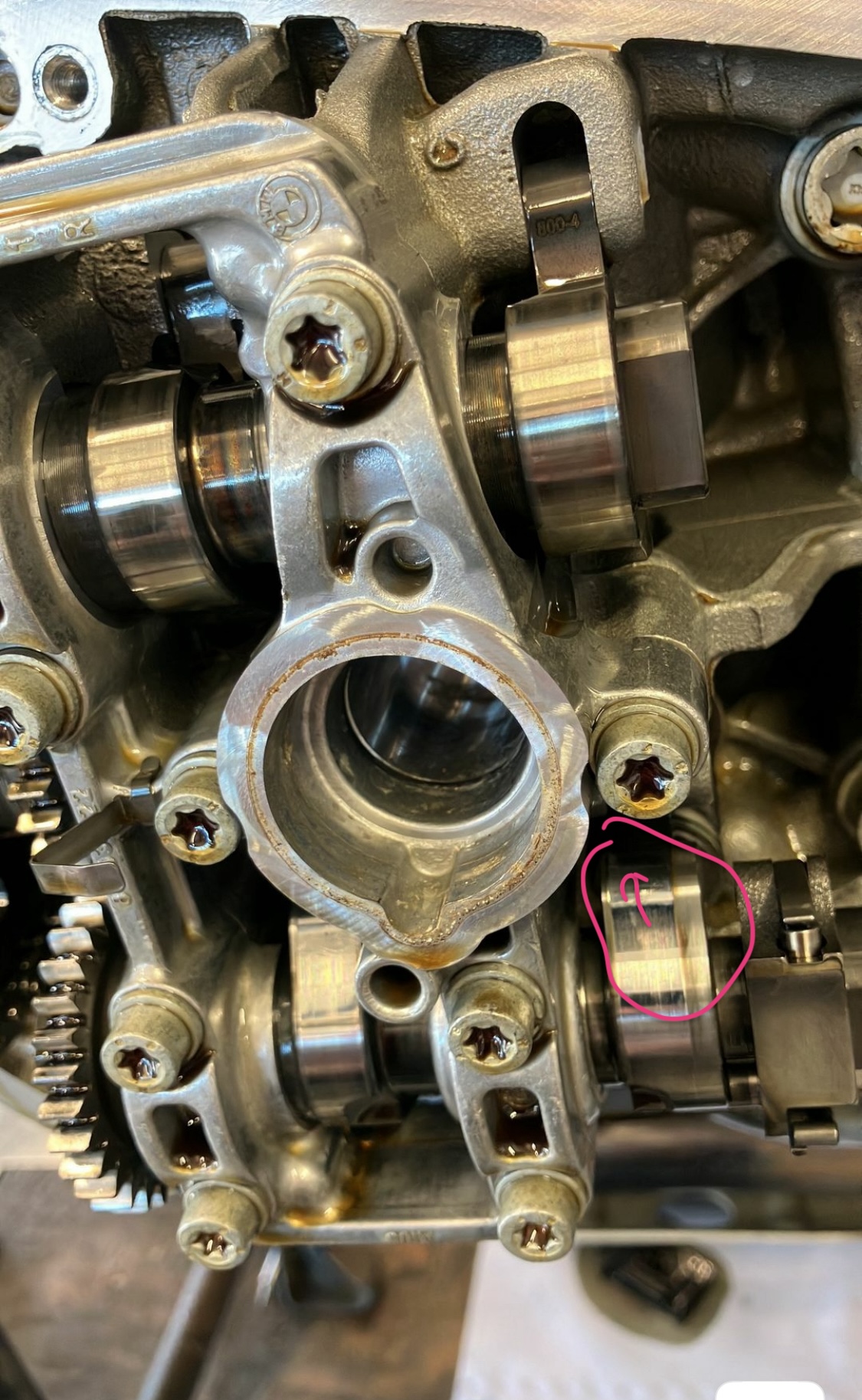

Mmmm, ich sehe jetzt nur an der markierten Stelle etwas. Eben den riesen Rand. Aber bin kein Profi...
Siehe Markierung.

Man sieht deutlich den Grad am Ventilkopf. Erstaunlicherweise, scheint die Lockenwellenhärtung an sich nicht defekt?
Ob man da nicht mit anderen Shims das Ventilspiel erstmal korrekt einstellt und dann weiterfährt?
P.S.: Ich hatte vor 30 Jahren an meiner Suzuki mal ein ähnliches Schadbild. Ich habe dann bei einem Motoreninstandsetzer die Nockenwellen abschleifen und neu härten lassen

Ist, vor allem beim Foto, auf die Entfernung immer schwer zu sagen. Wenn, wie oben beschrieben, die Nockenwelle nur 1/10tel eingelaufen ist, könnte man durch neues Ventilspieleinstellen weiterfahren (mit verminderter Spitzenleistung). Wird Dir wahrscheinlich keine Werkstatt machen, die wollen neu verkaufen.
Dann noch die Frage, wie die Schlepphebel ausschauen......Du wirst nicht umhinkommen, da mal jemand wissenden drüberschauen zu lassen

Also ich glaube ich haben den Thread hier durcheinander gebracht. Andi#87. Es gibt ja ursprünglich die Fotos von Saggse. Ich habe dann meins dazwischen gehauen, sorry :-)

die Laufspur ist völlig normal da die Schlepphebel schmäler sind als die Nocke.. wenn man keinen wirklichen Grad mit dem Fingernagel spürt würde ich so bedenkenlos weiterfahren.

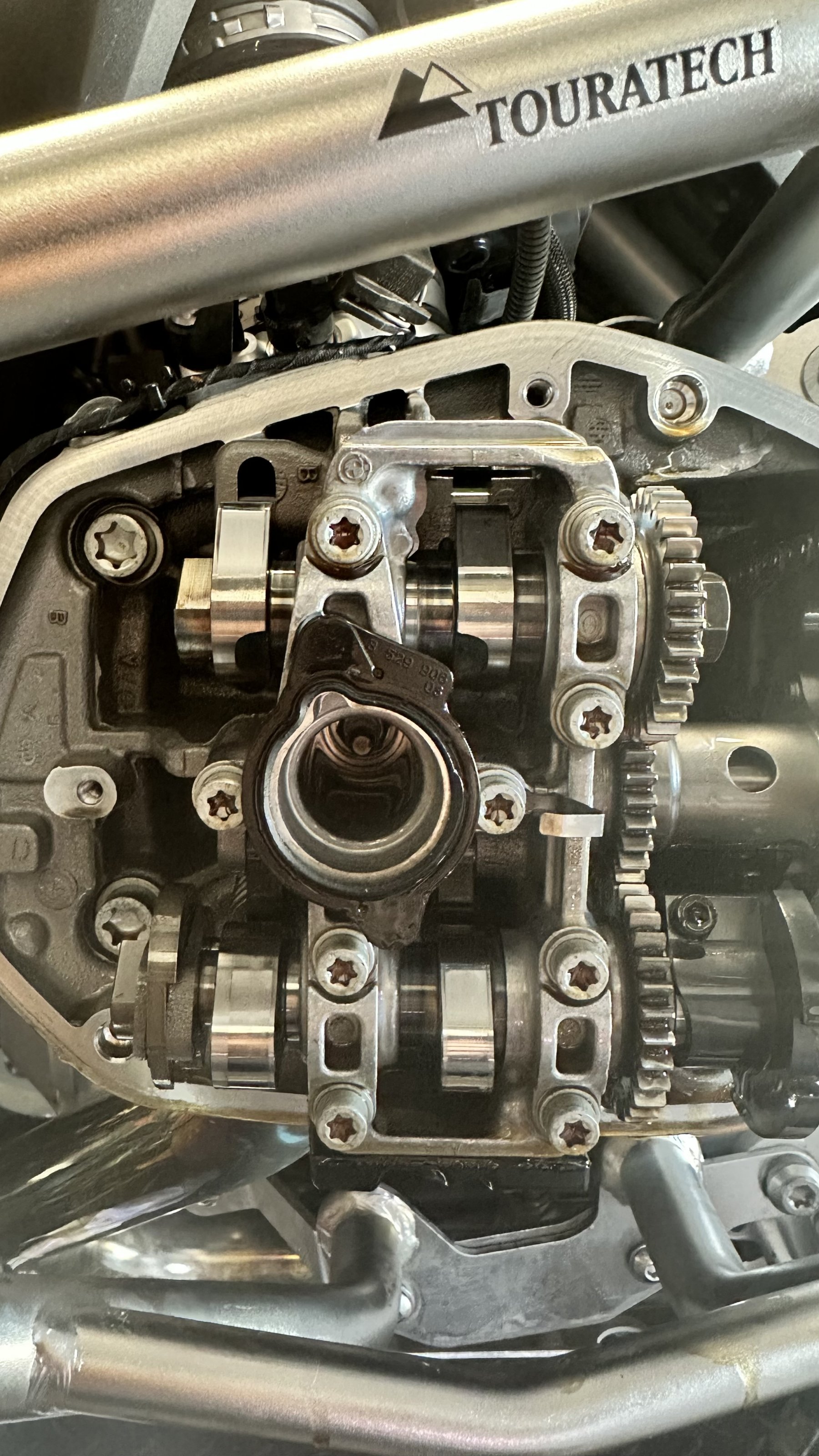

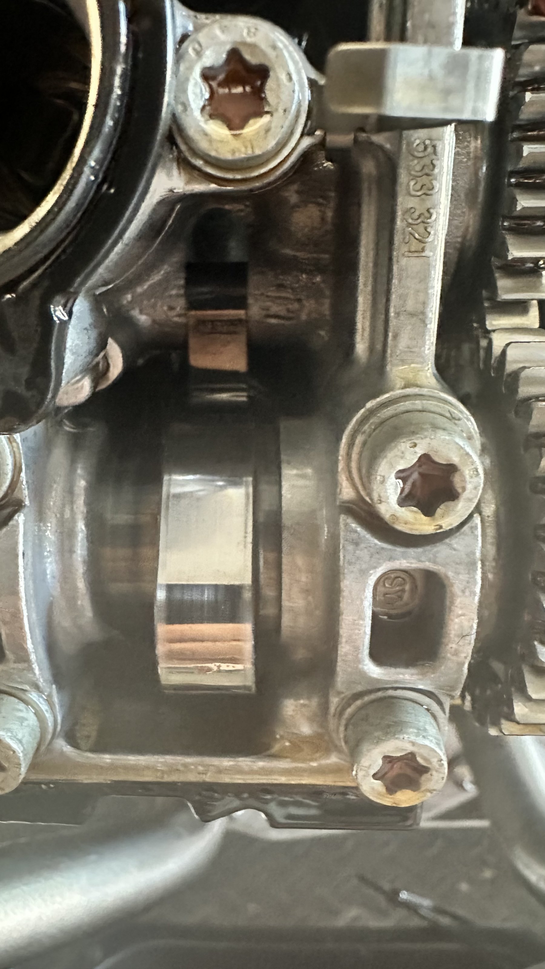

Sag mal Sturmi wie ausgeprägt war der Grat denn bei dir ? Bin heute mit Nagel und Schraubendreher drüber gerutscht und konnte nur minimalste Riefen erfühlen an zwei nocken…
Habe meine Frau mal fühlen lassen, die hat nur die Schultern gezuckt.
bin mir nicht so richtig schlüssig was ich davon halten soll:schulterzucken:
und als ob es nicht schon reicht mit den Nockenwellen, gleich mal beim beim Kabelbinder aufschneiden ein Stück der Fingerkuppe eingebüßt :poop:
