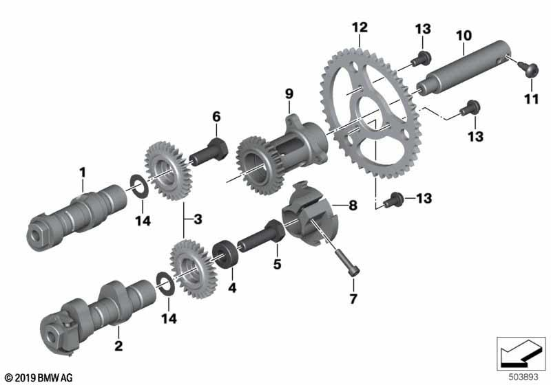

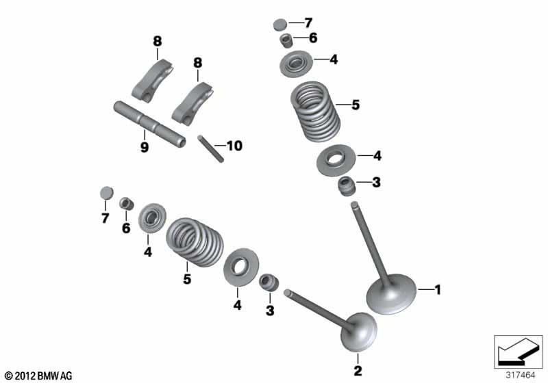

Mal wieder eine Frage zum Thema:
wie kriege ich die Nr. 9 bzw. 10 da raus? Seitlich mit Durchschlag?
Nächste Frage: wie krieg ich die nr. 3 positionsgenau auf die Nockenwelle ohne dieses Spezialwerkzeug, das über die parallelen Enden (links der Nockenwelle gesteckt wird?
Danke. Muß es leider selber machen, der Freundliche hat wie ich mit Personalproblemen zu kämpfen.
Gruß Sturmi

Wegen 9 und 10: Der Kopf besteht aus Alu, der Stift aus Stahl. Alu dehnt sich deutlich stärker aus wie Stahl, daher: Erwärmen mit dem Fön (so ca. 100 Grad) und sollte dann gut rausflutschen.

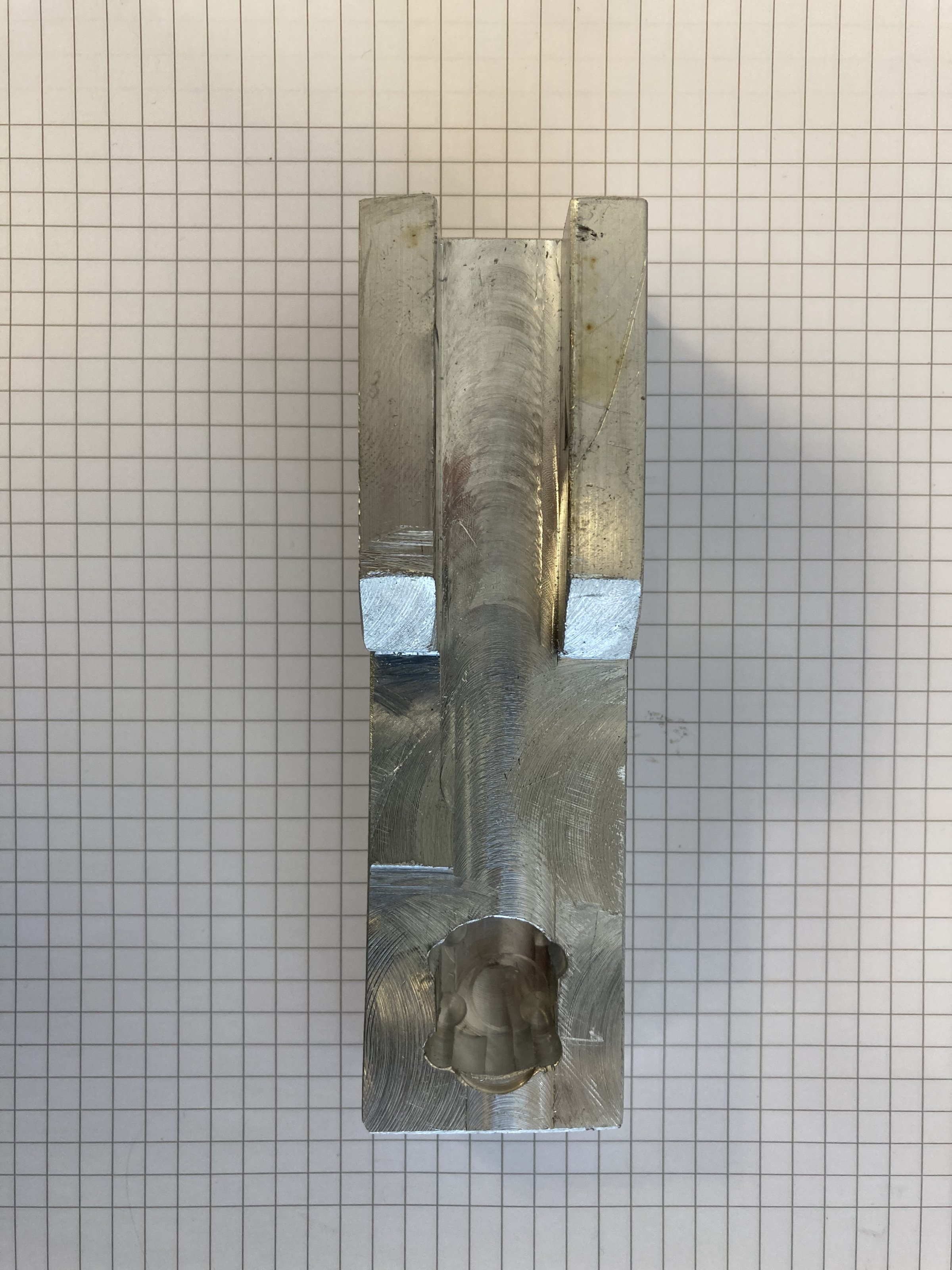

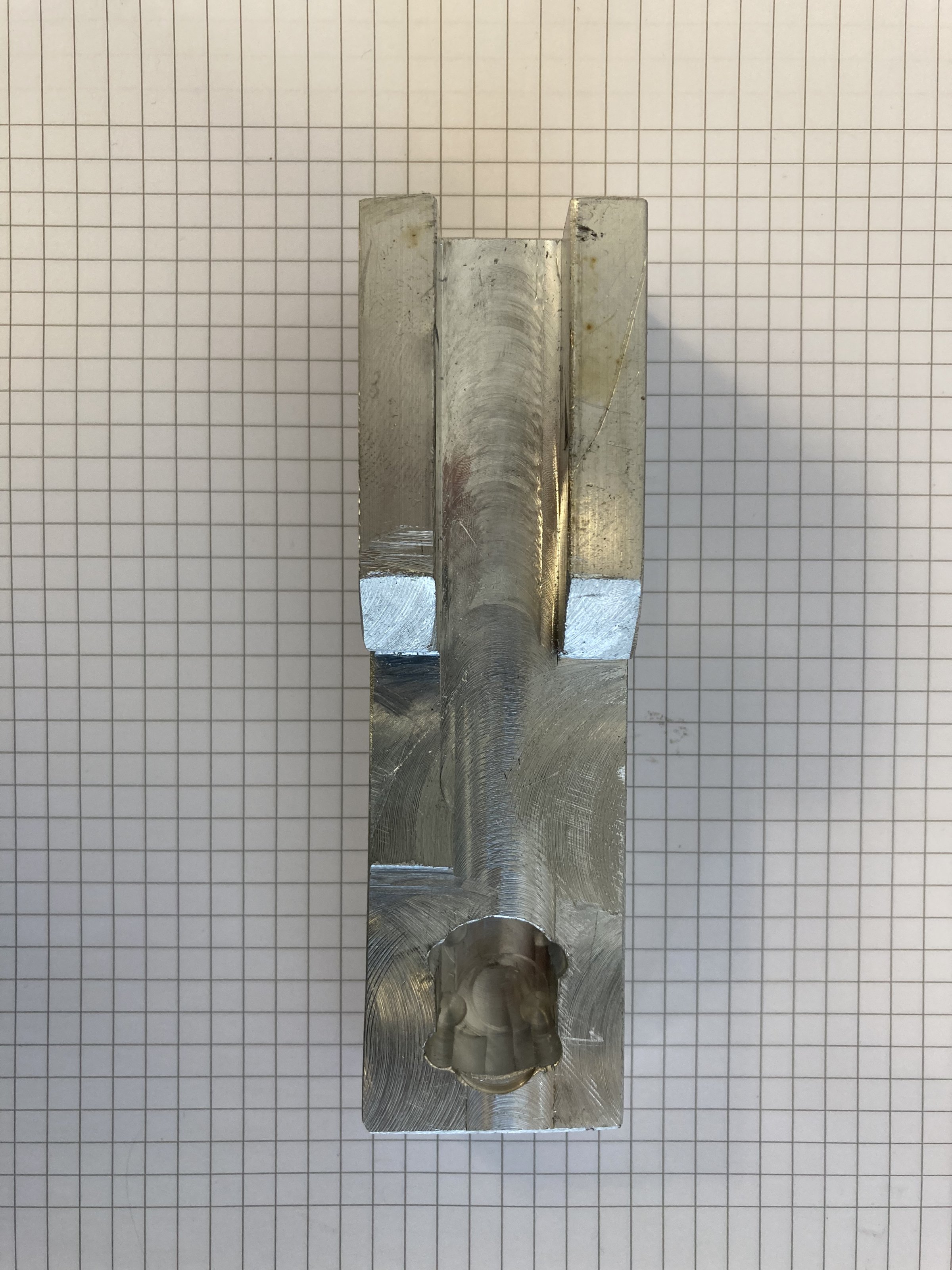

Alles wieder gut. Wegen Nr. 3 haben wir uns ein Sonderwerkzeug gefräst, um die Nockenwellen parallel zu stellen. Dann ging’s gut.

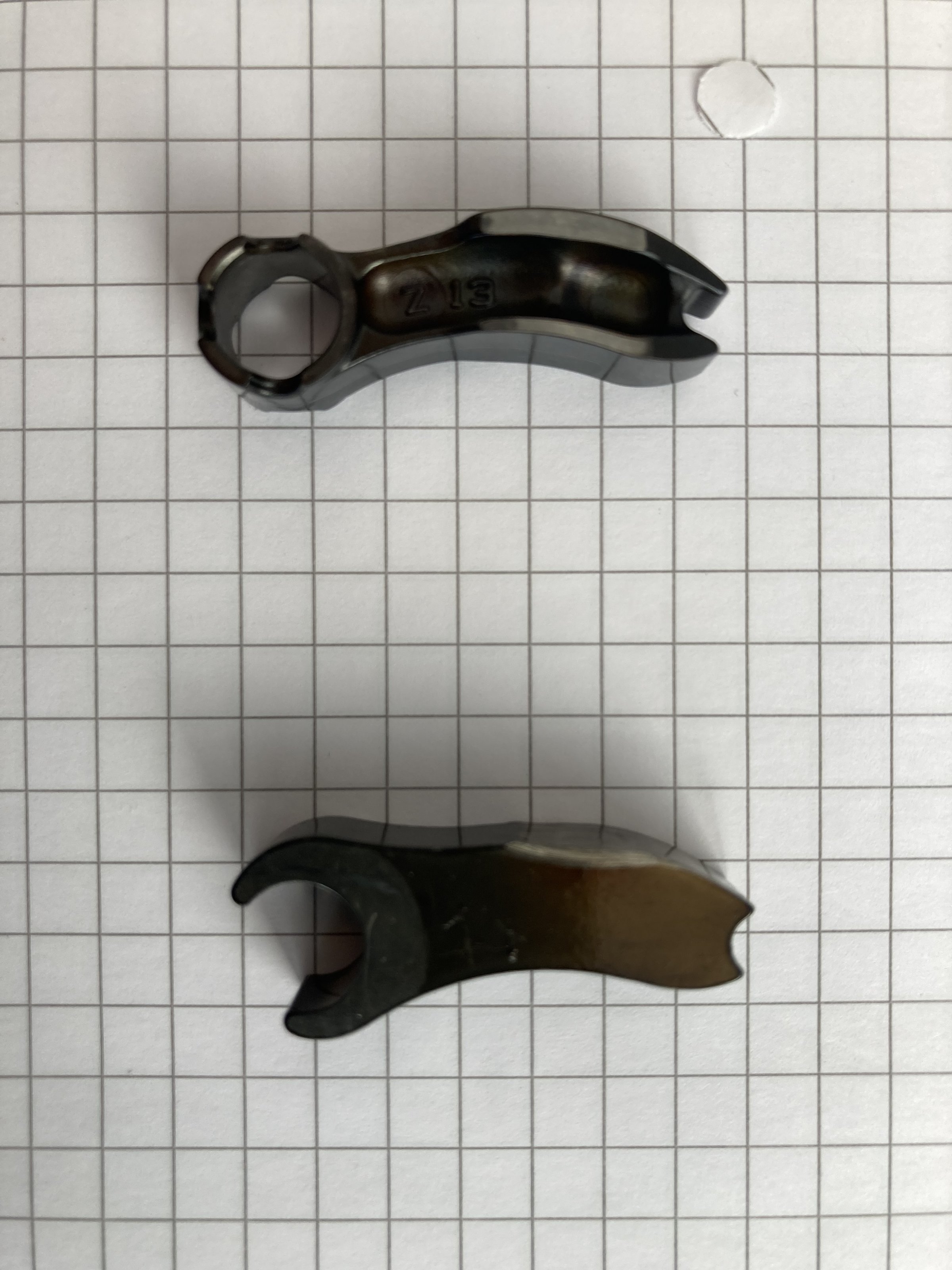

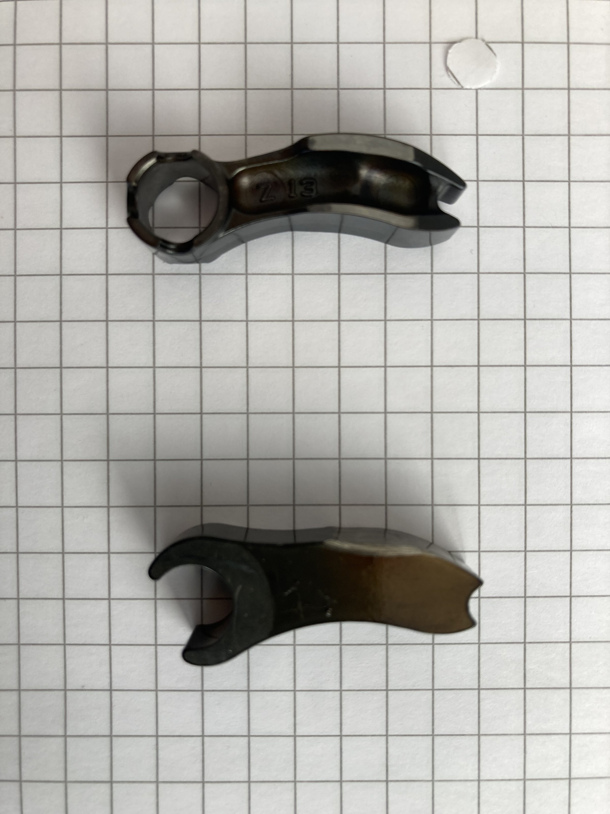

Schlepphebel habe ich auf Empfehlung des Freundlichen beide gewechsel. Ventilspiel war nach dem NockenwellenTausch immer noch im Toleranzbereich.
Schlepphebel sind jetzt in anderer Ausführung. Oben neu, unten alt.

Alles wieder gut. Wegen Nr. 3 haben wir uns ein Sonderwerkzeug gefräst, um die Nockenwellen parallel zu stellen. Dann ging’s gut.Anhang anzeigen 439626

Musstes Du Shims tauschen?
