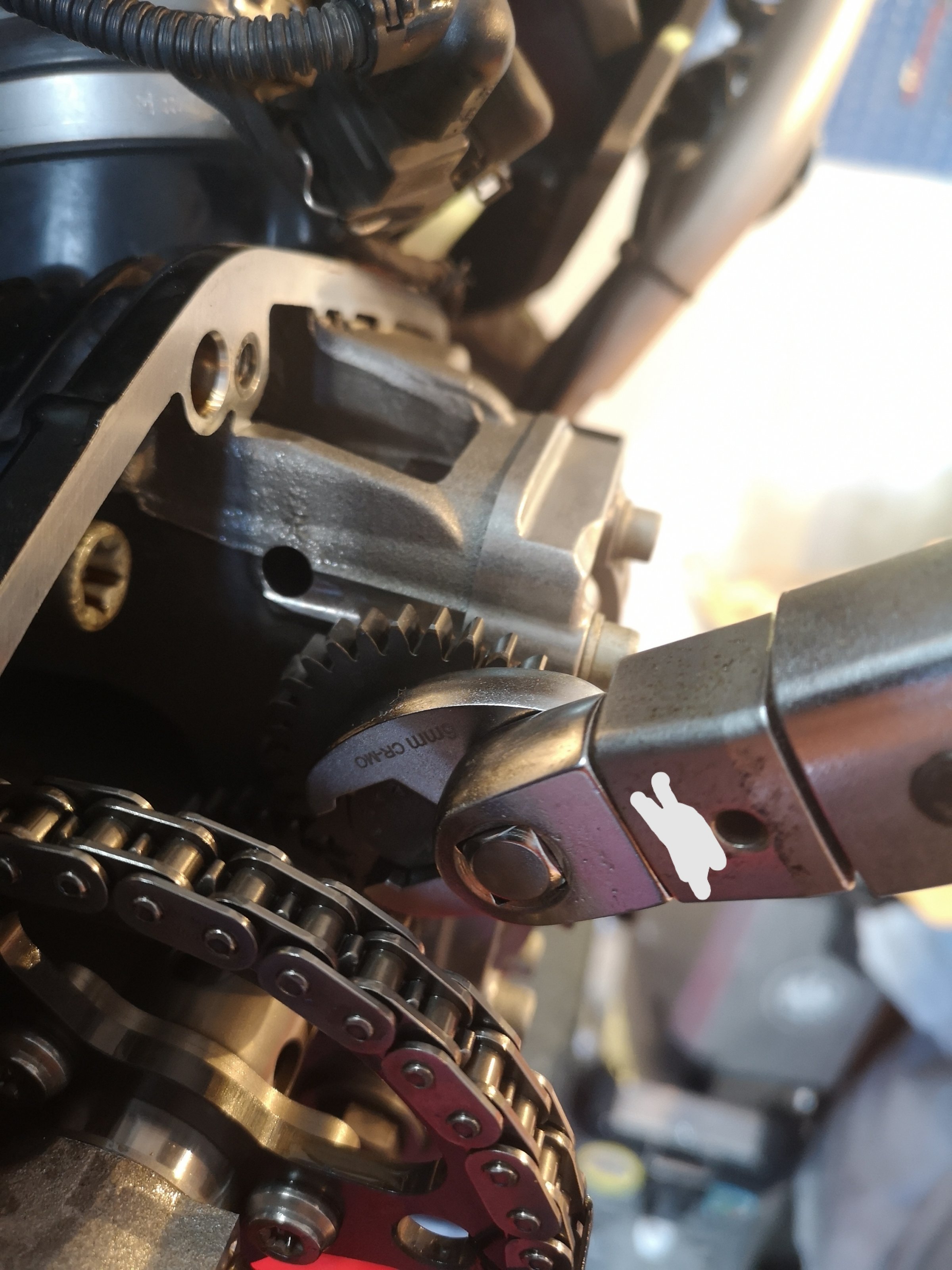

Diskutiere Eingelaufene Schlepphebel und Nockenwellen im R 1200 GS LC und R 1200 GS Adventure LC Forum im Bereich Motorrad Modelle; Jap, linke seite schaut noch gut aus. Wobei ich zugeben muss, das mir die neue Ausführung der Schlepphebel deutlich besser gefällt..
Windcbx
Windcbx
25.01.2013
1.869
D-890XX Ulm
R1200GS Adv LC, Alte:R1200GS R 2007, FZR1000, CBX1000, XS850, CB550
Ja nur rechte Seite, nur Einlassventil vorne.
War bei Eifeladler genau das gleiche.
Gruß Sturmi

Guggst du google "Hahnenfuss Schlüssel"
Mein Satz ist von BGS und hat 37 Okken gekostet 😎

Meine hat es leider auch erwischt: Bj 2018, 30.000 km. Kulanzantrag läuft. Sollte das nicht klappen, dann wird hoffentlich die Car-Garantie zahlen. Laut Freundlichem geht es für die Reparatur um rund 2000€.
ich werde berichten, wie es ausgegangen ist.

Ja, ich habe es schon gelesen. 😃Wenn sich alle quer stellen, werde ich es auch selbst machen💪
Das wären aber trotzdem 1700€ nur für die Teile, wenn alle Nockenwellen und Schlepphebel getauscht werden.

Es wäre eine Schande wenn BMW das nicht bezahlen würde,der Fehler ist ja bekannt...

Tja, mein Freundlicher meinte zu mir nur "Komisch, kennt man so nicht.."

Zur CarGarantie:Meine TÜ bj 12 ist durchgehend in der Verlängerung. wenn was kaputt war hat die Garantie immer alles gemäß Vertragsbedingungen bezahlt. wenns Probleme gab, lag es immer am Sachbearbeiter beim BMW Händler, ob der wollte oder nicht.
wenn der das richtig formuliert hat, habe ich nichts bezahlt.
der Händler bekommt so oder so sein Geld.
die Aussage „kennen wir so nicht“ ist ne faule Ausrede um den Kunden zu verunsichern Und im Kundendienst Standard Repertoire. Mit dem Verweis auf dieses Forum kann man einiges Gegenargumentihren. Hat bei mir immer geklappt, sofern freundlich aber bestimmt dargelget.
wünsche viel Erfolg.

Also mein Freundlicher hat mir bei der Bestellung der Nockenwelle und der Schlepphebel keinen überraschten Eindruck gemacht. :)

Hast Du das bei der Kontrolle des Ventilspiels festgestellt, oder so im normalen Betrieb?
Meine Adventure aus 2018 hat aktuell 40.000 runter. Aber fährt, und hört sich an wie am ersten Tag 😅
Ich drücke Dir die Daumen das es mit der Kostenübernahme klappt.

Wenn’s dann so weit ist, hört man es deutlich.
Gruß Sturmi
P.s.
Bei der Ventilspielkontrolle 10000 km vorher war alles in Ordnung
