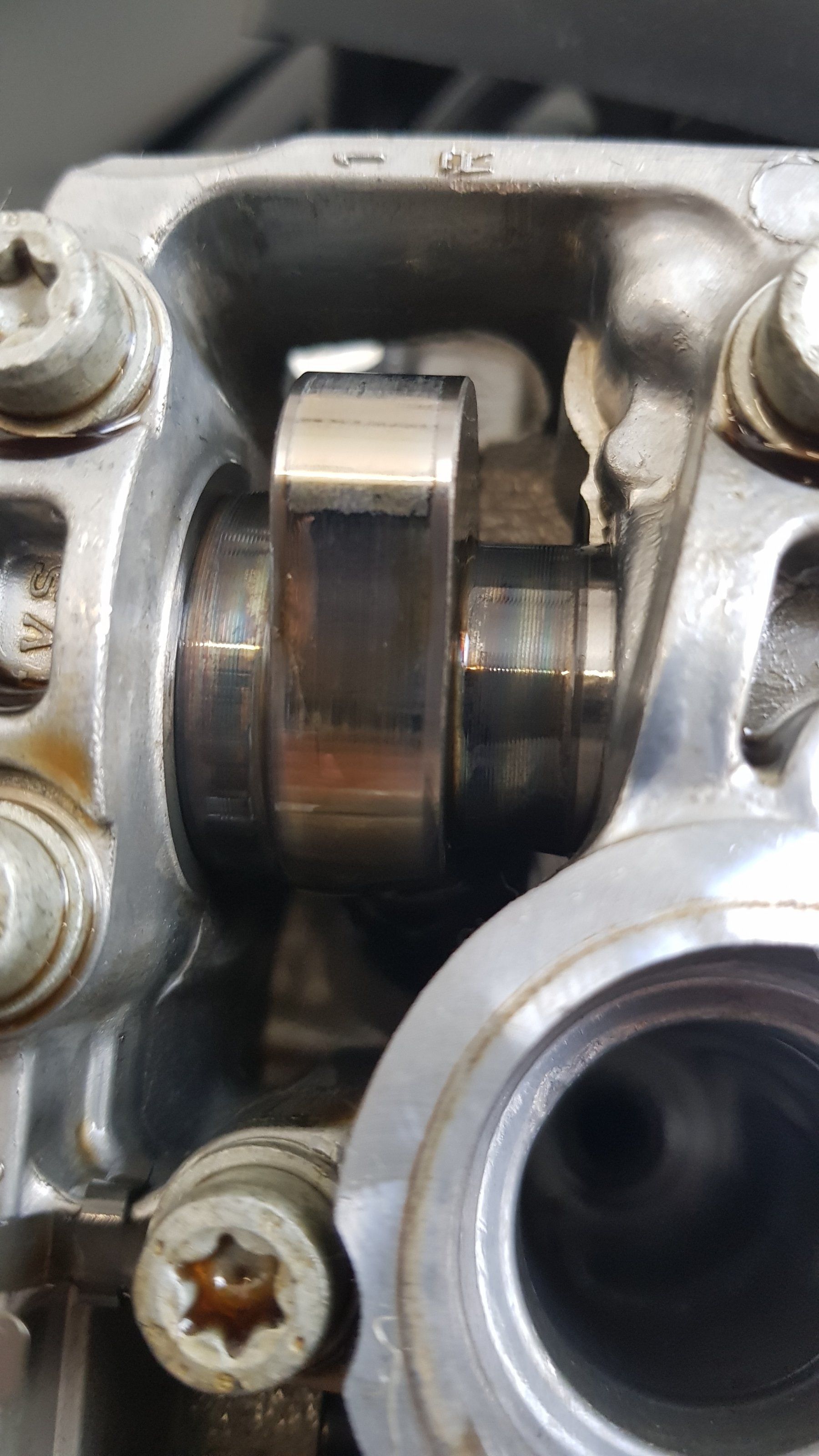

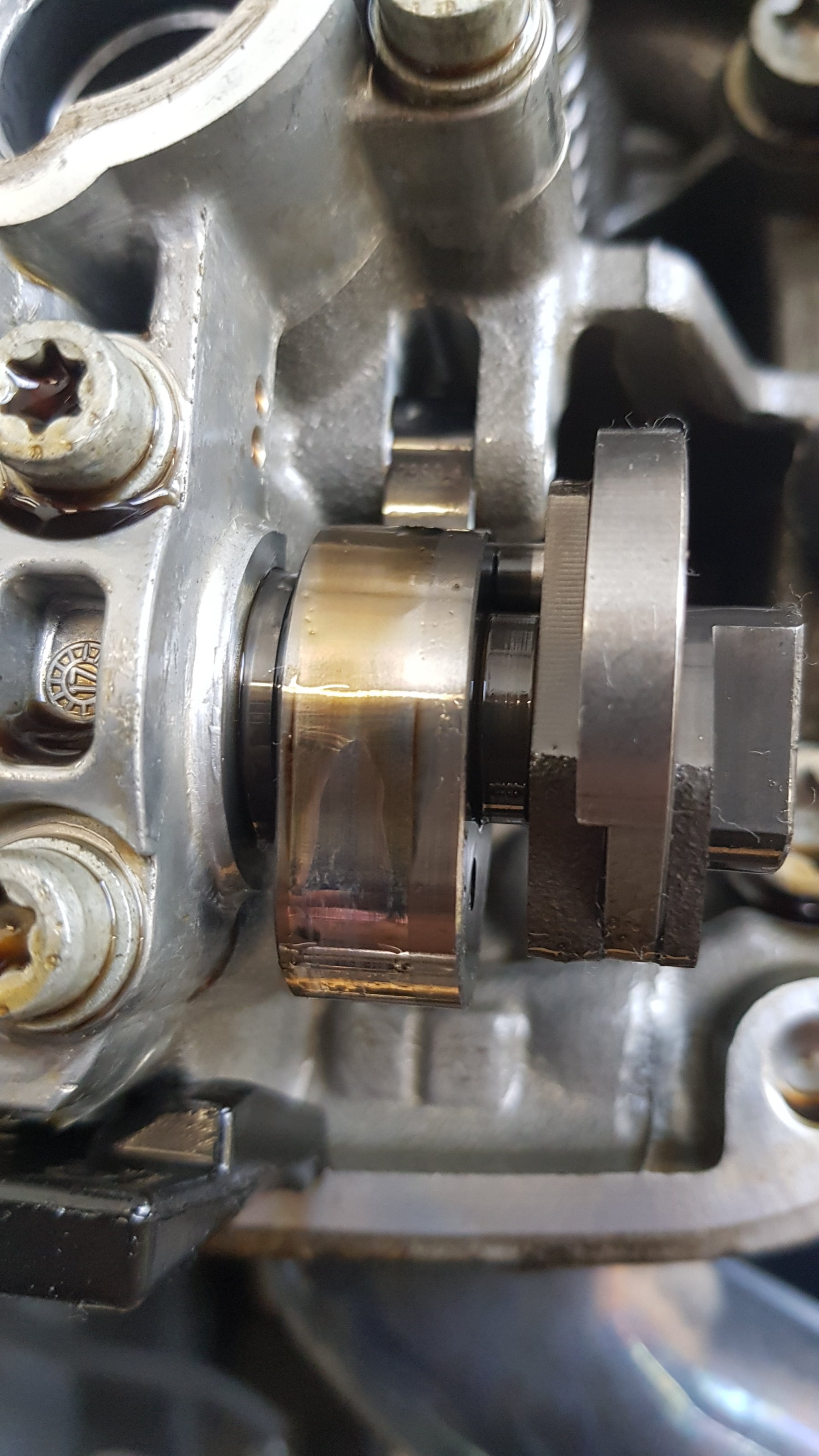

Am vergangenen Donnerstag war meine GS Rallye (Erstzulassung 2017) mit 79'000km zum Service bei BMW. Bei der Abholung wurde ich informiert, dass die Nochenwellen Laufspuren aufweisen. Laut dem Mechaniker scheint es noch nicht schlimm zu sein, trotzdem wird diese Woche ein Kulanzantrag erstellt.
Wenn ich hier so lese, dass diese bereits bewilligt wurden, bin ich guter Dinge, dass mich der Spass nicht viel kostet.

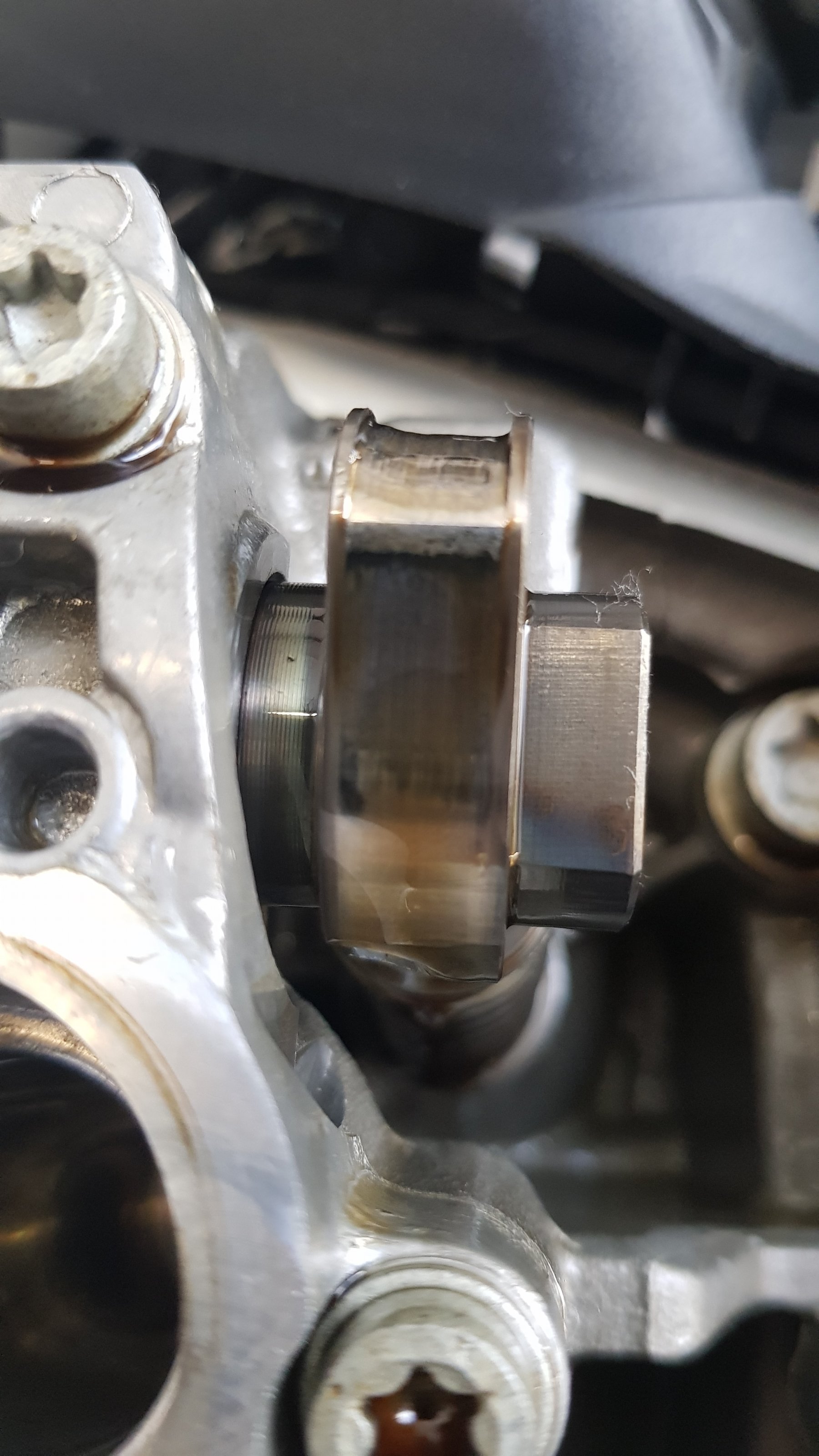

Was mir auffällt ist, dass die Lauffläche der Nocken an eigendlich unbelasteten Stellen beschädigt sind. Hier dürften doch nur sehr geringe Druckbelastungen bestehen. Es sei denn, die Ventile hatten zu wenig Spiel.

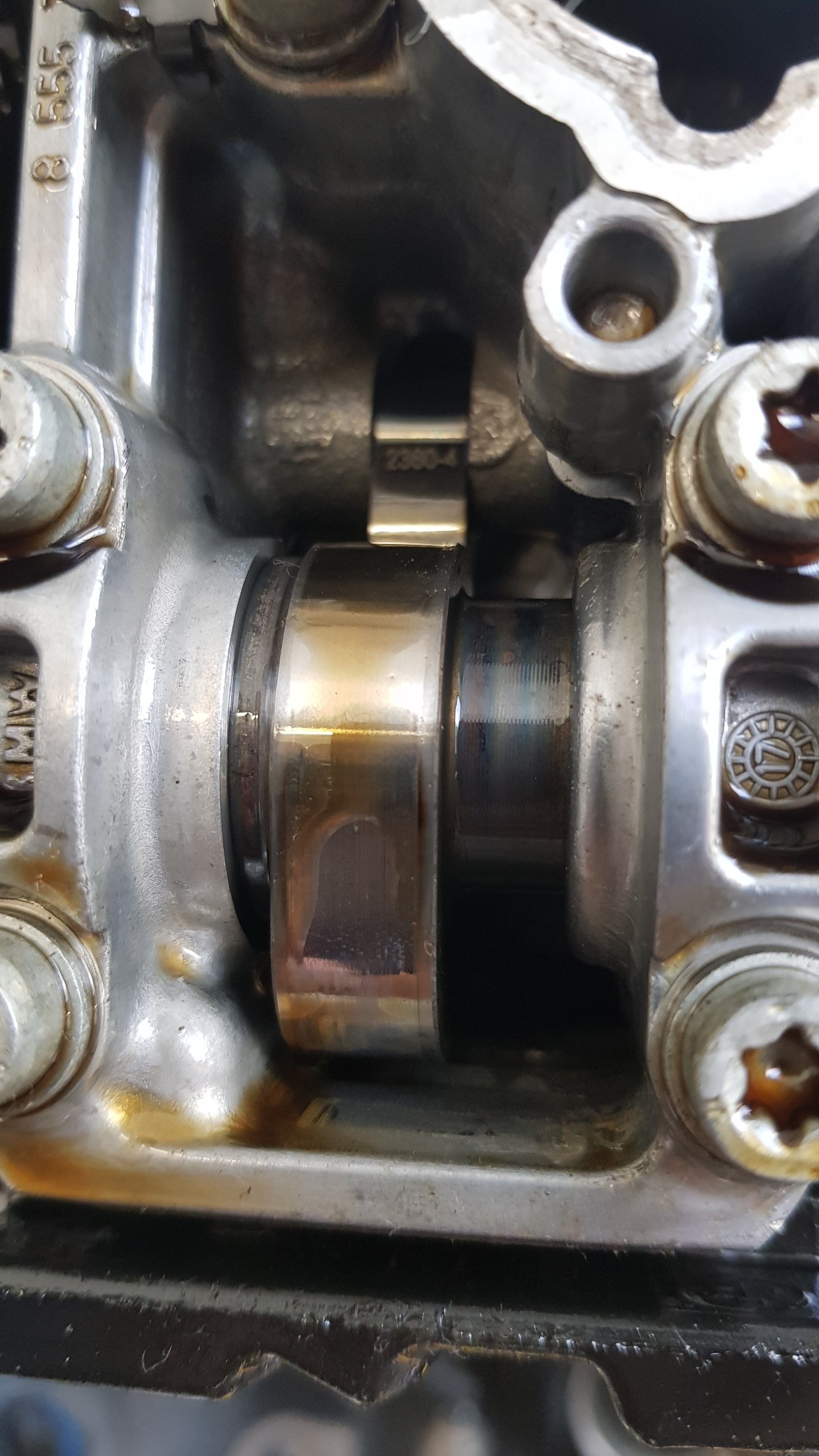

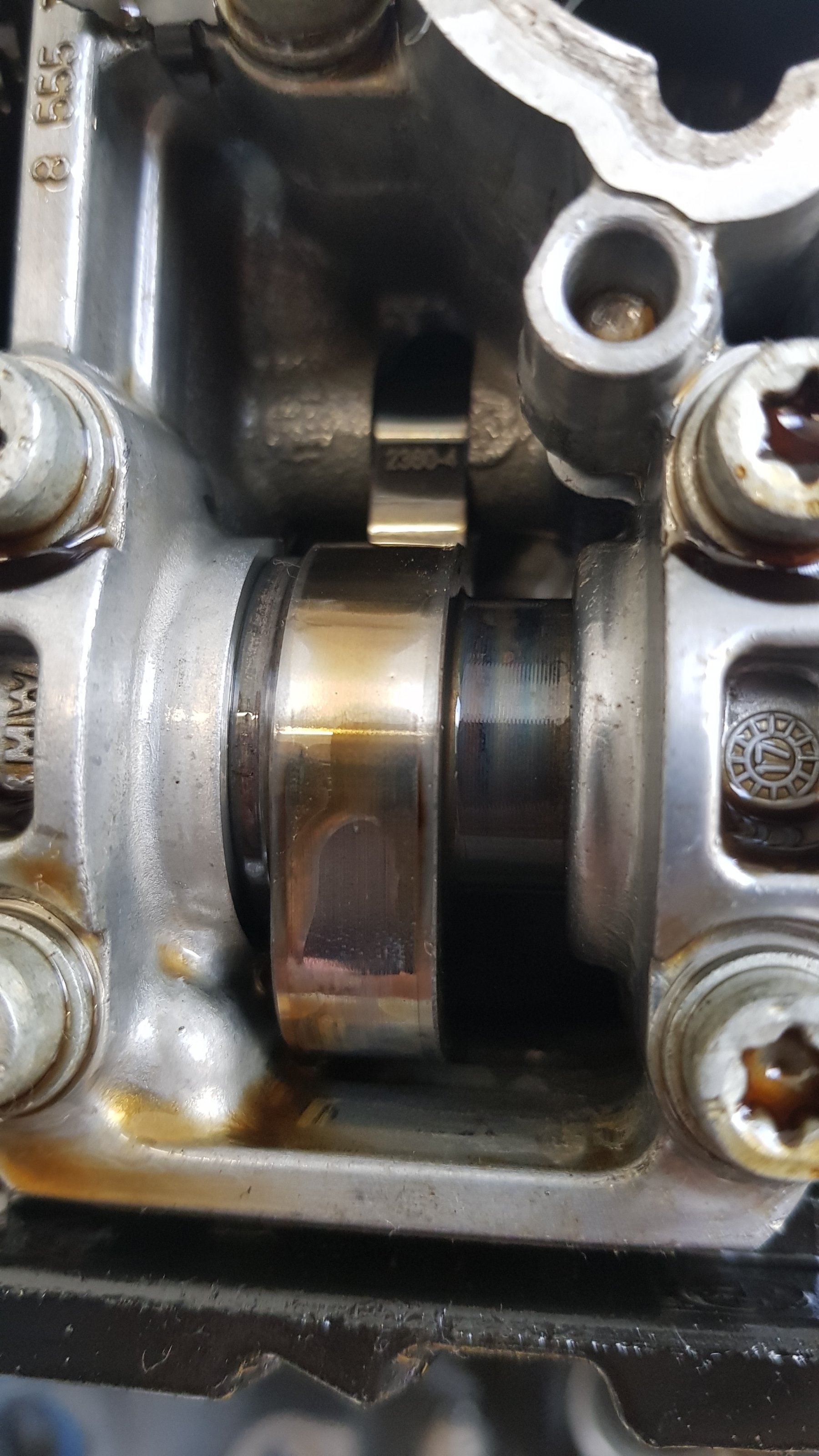

Gerade meine 50k Inspektion gemacht. So Jetzt erklärt sich auch der hohe Anteil an Abri3b, den ich bei der 30k hatte. Nach der neuen Nockenwwlle ist die Ölablassschraube sauber ☺

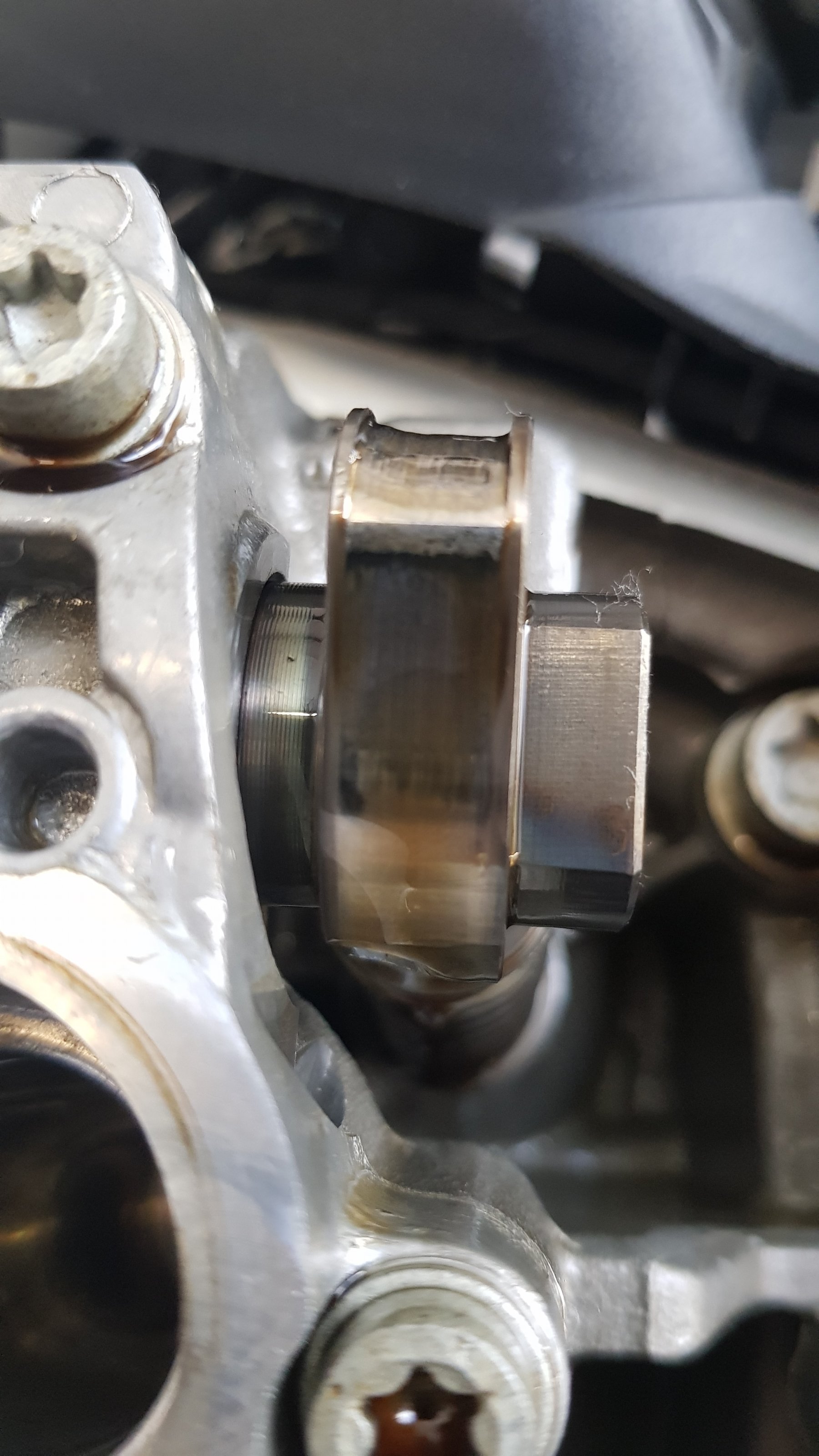

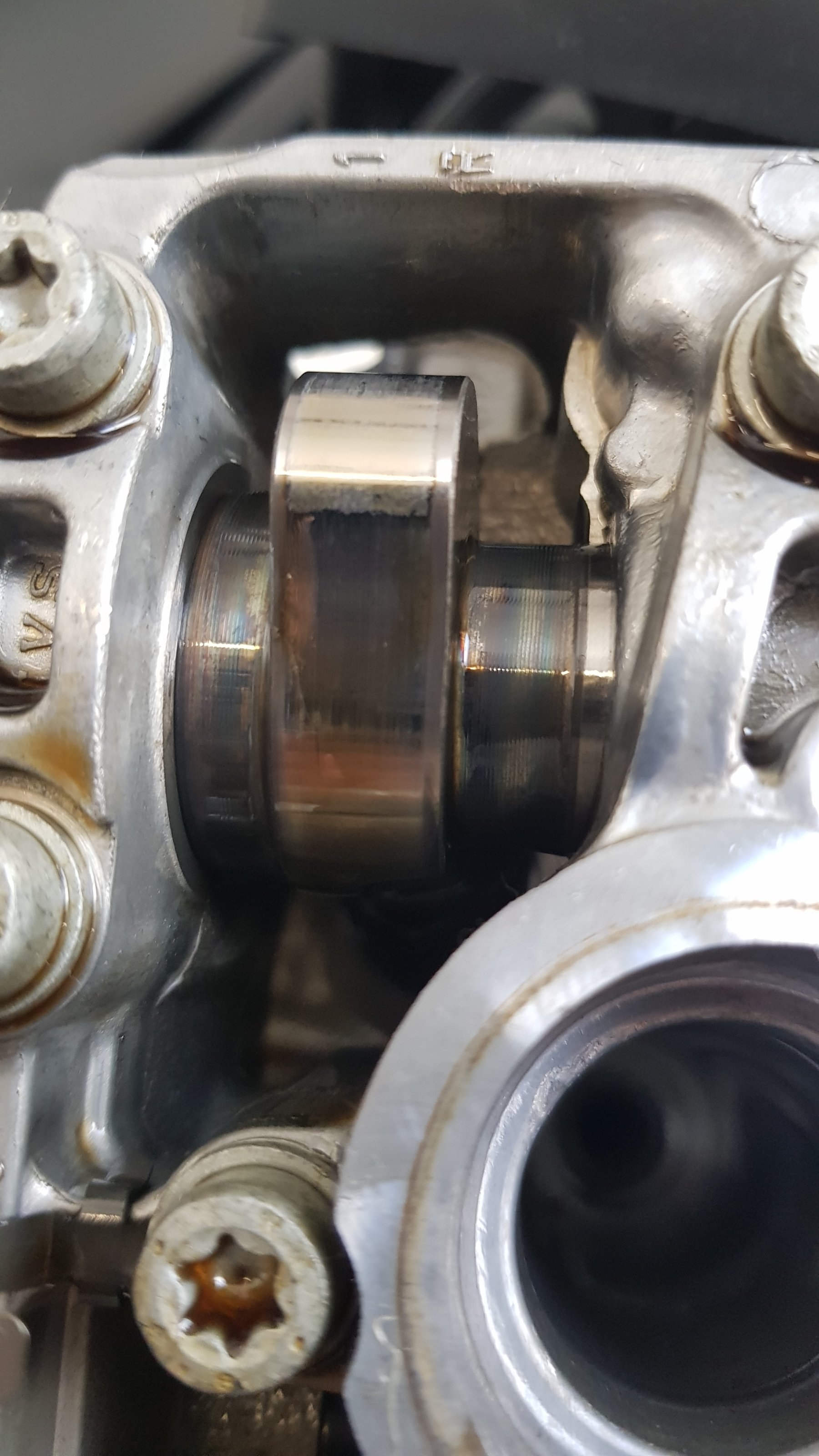

Frage an die diejenigen, die schon ein paar mehr Nockenwellen gesehen haben:
habe ich Anlass zur Sorge oder alles ok? Laufleistung 60.000km K50, "Fingernagel-Test" nichts spürbar

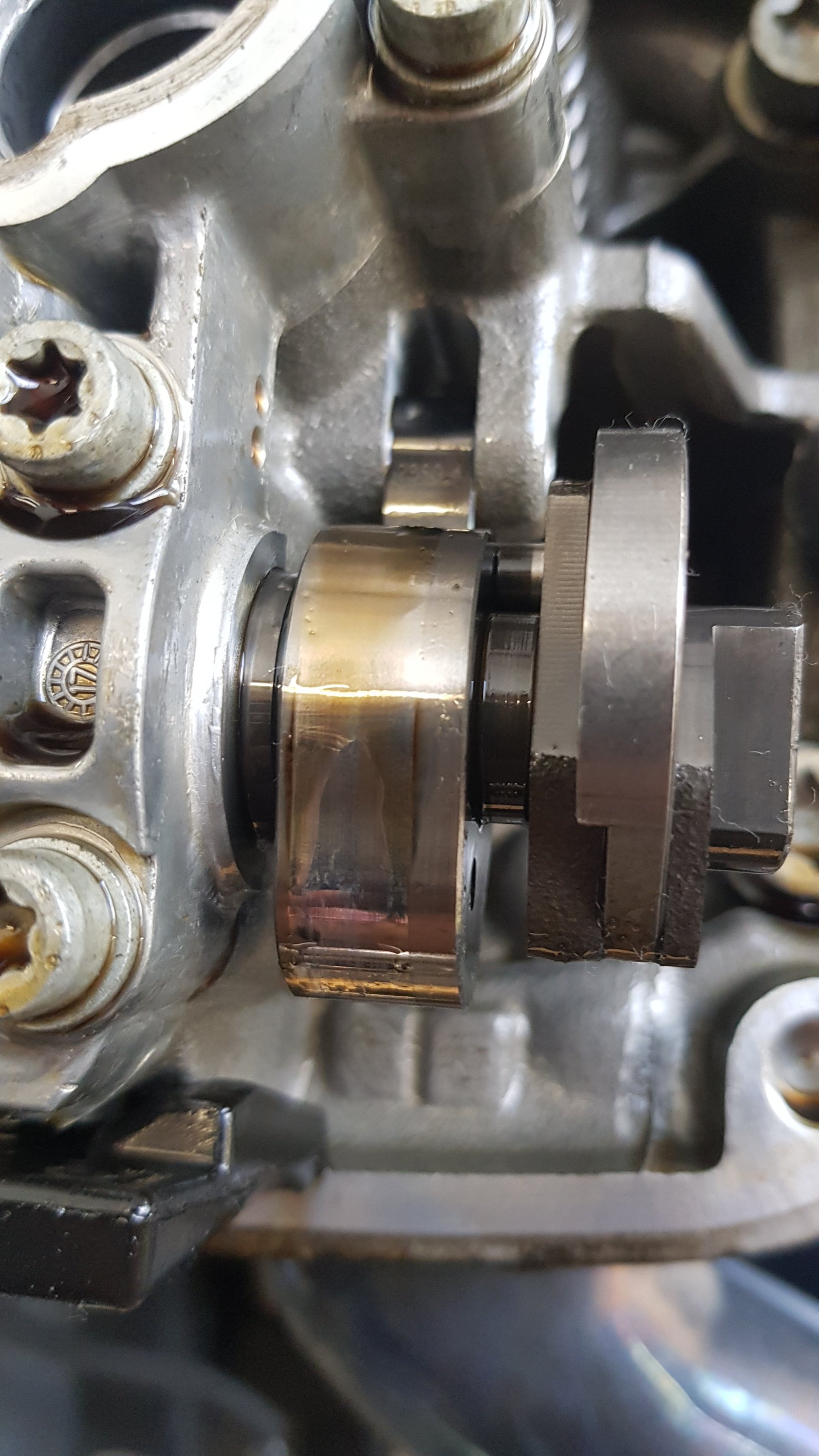

Da bin ich aber fast froh, dass meine 2017er schon 70Tkn hat 😊
Meine 2017 GS Rallye hat mit 73 Tkm alle Nocken getauscht bekommen in 10/2022. Zum Glück die Car Garantie gehabt. So waren es nur 600 € anstelle 2400,-€
Inzwischen hab ich mit den "neuen" Nowe´s schon wieder 15 Tkm gemacht.

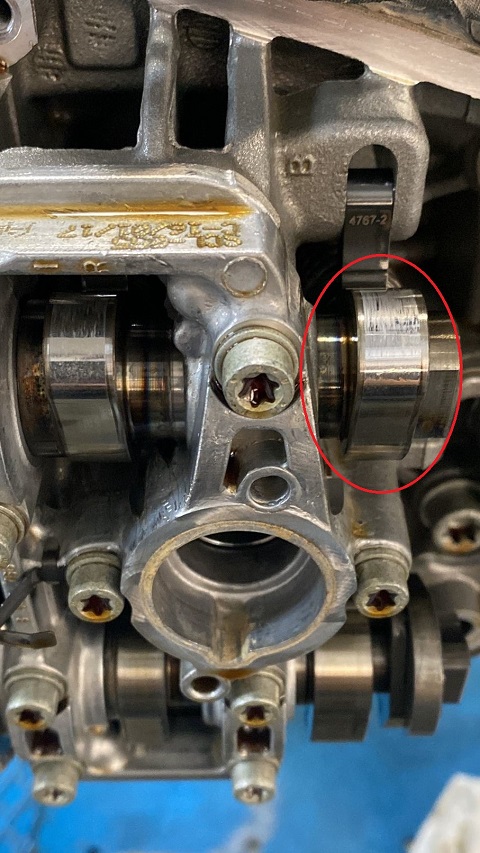

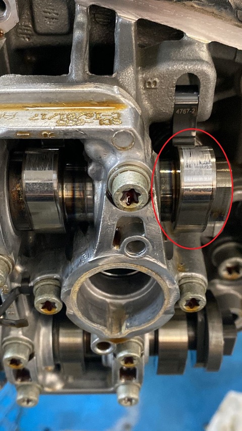

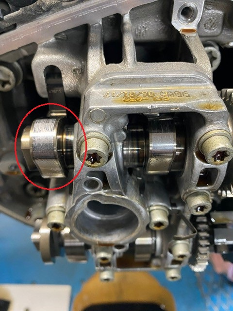

Mein 😬 kam mir jetzt auch mit der Diagnose „Eingelaufener Nocken“ nebst Kostenvoranschlag nach dem 57TKm Service um die Ecke. 1700,- Euro. Es werden die eine beschädigte Nockenwelle und alle acht Schlepphebel gewechselt. Auf die Frage wieso alle acht konnte er mir keine wirklich fundierte Antwort geben. Ist halt die Vorgabe von BMW. Es stellt sich nur die Frage, wenn der nächste Nocken aufgibt müssen ja wieder alle acht Schlepphebel gewechselt. Das kann man so ewig weiter treiben.
