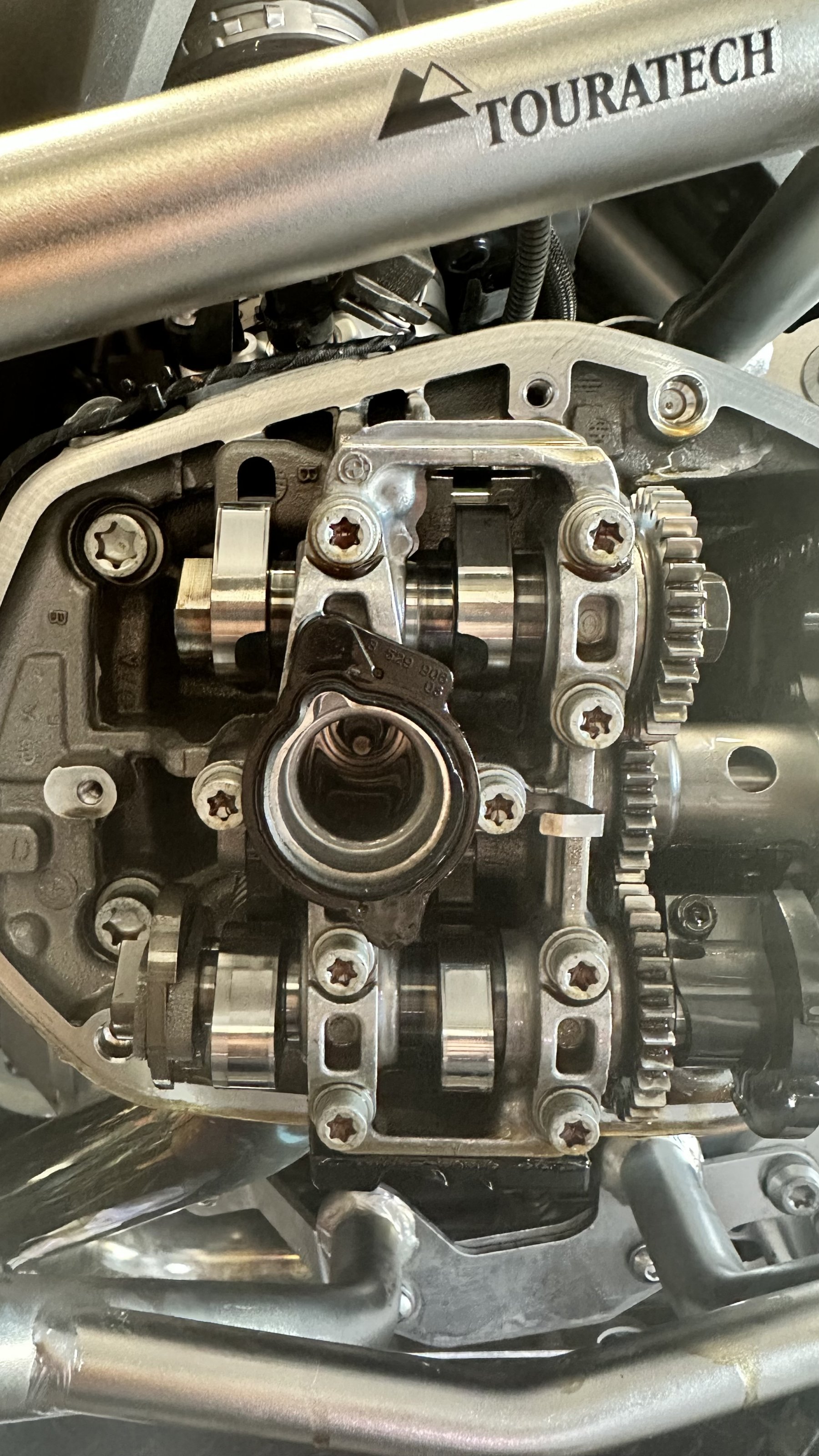

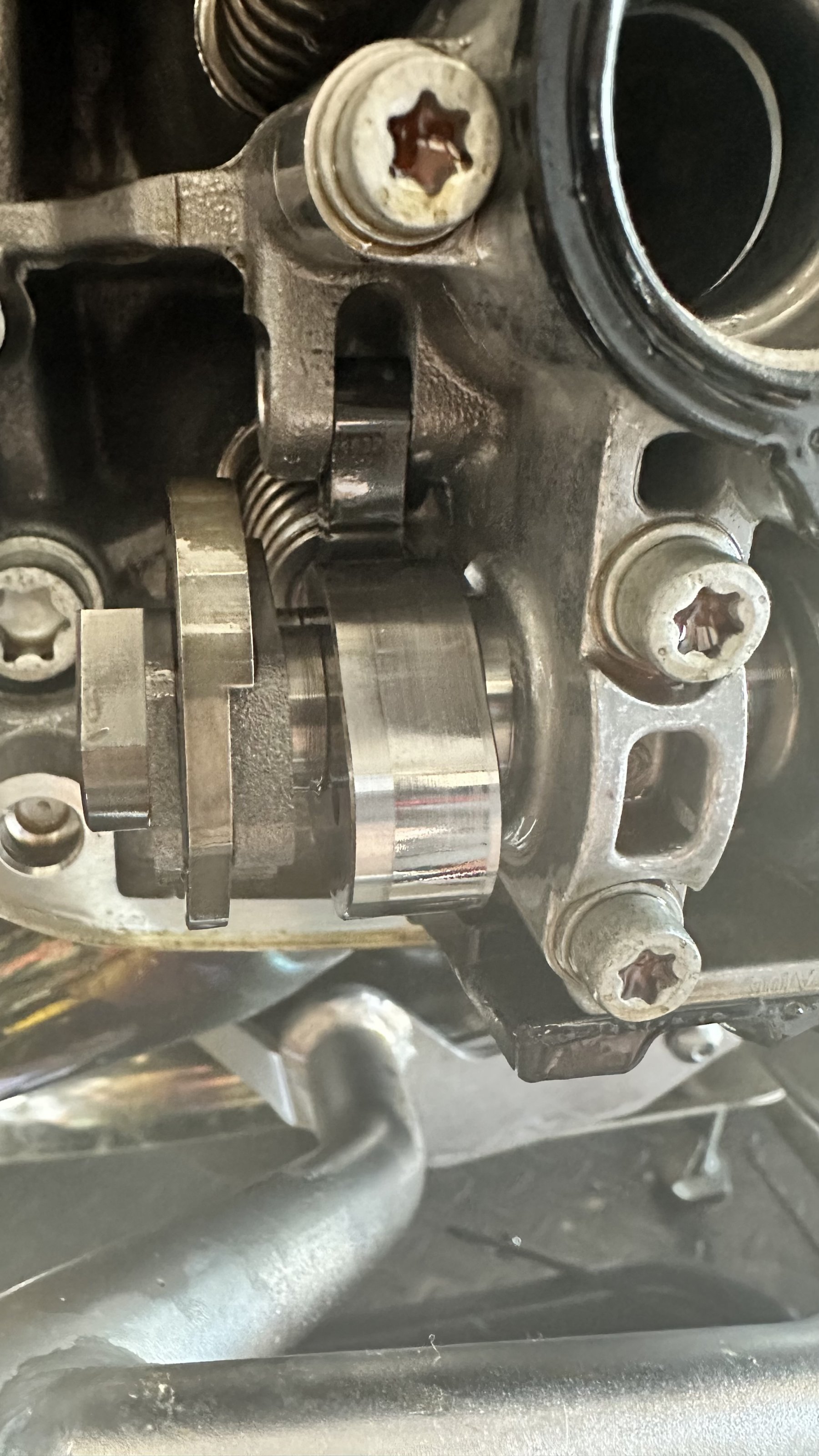

Hallöchen, weil mir so etwas schlaflose Nächte bereitet, und das meine ich ernst, habe ich gerade meine linken Zylinder geöffnet, von dem das klicken kommt. Die Nockenwellen sehen doch gut aus oder nicht?
pitamerica
pitamerica
04.09.2018
583
K50 Modell 2017
Na, dann bin ich ja beruhigt, das andere Thema mit dem Kettenspanner muss ich noch prüfen.

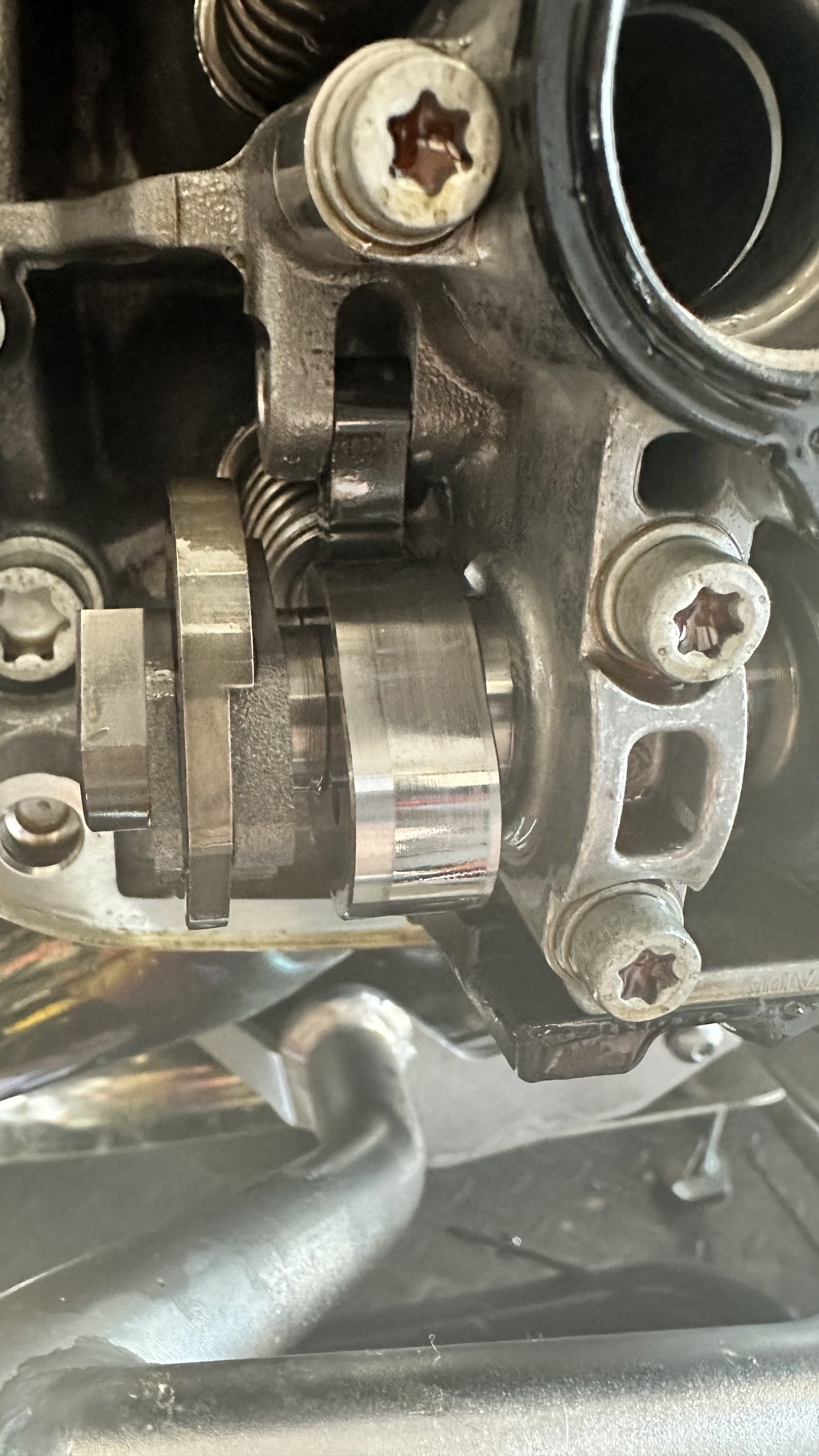

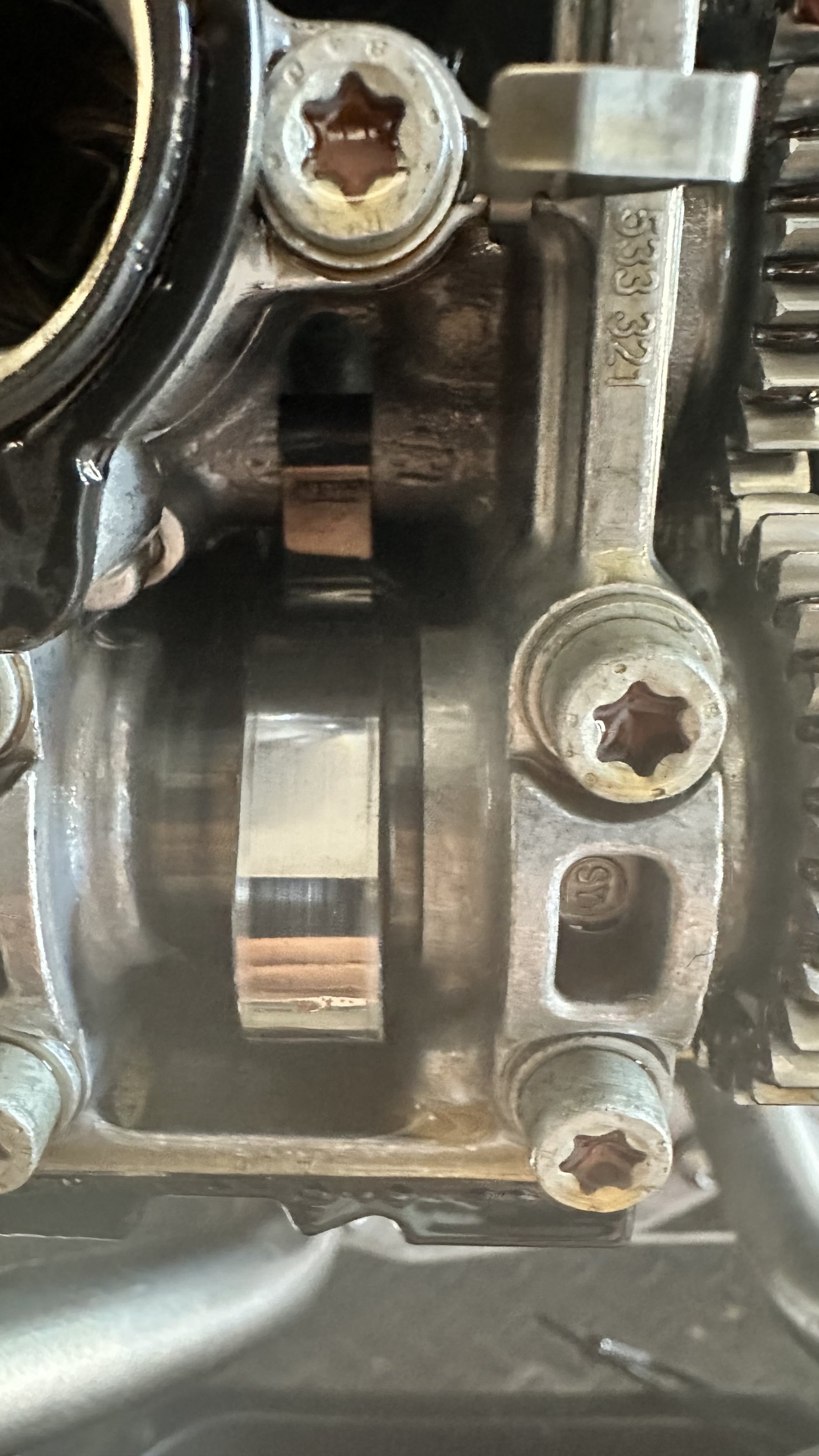

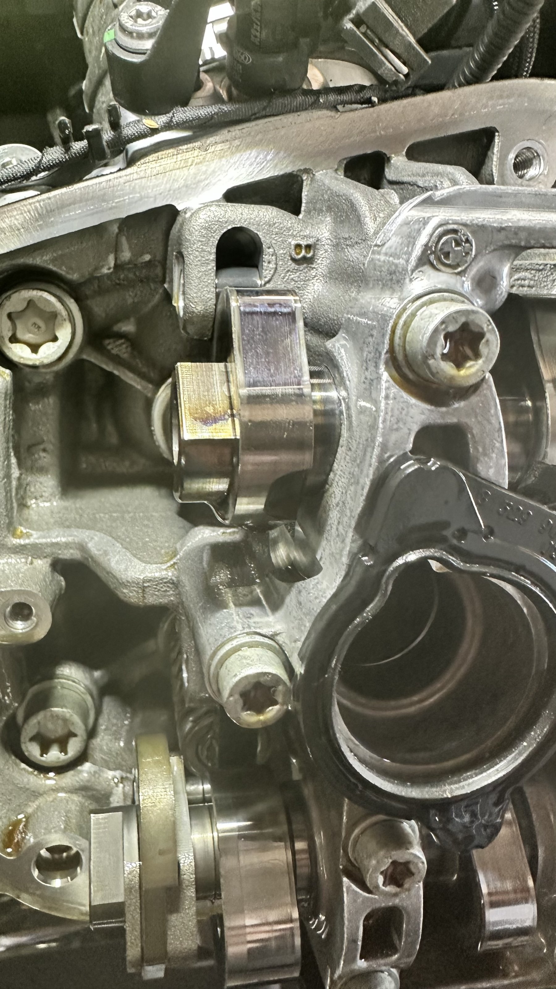

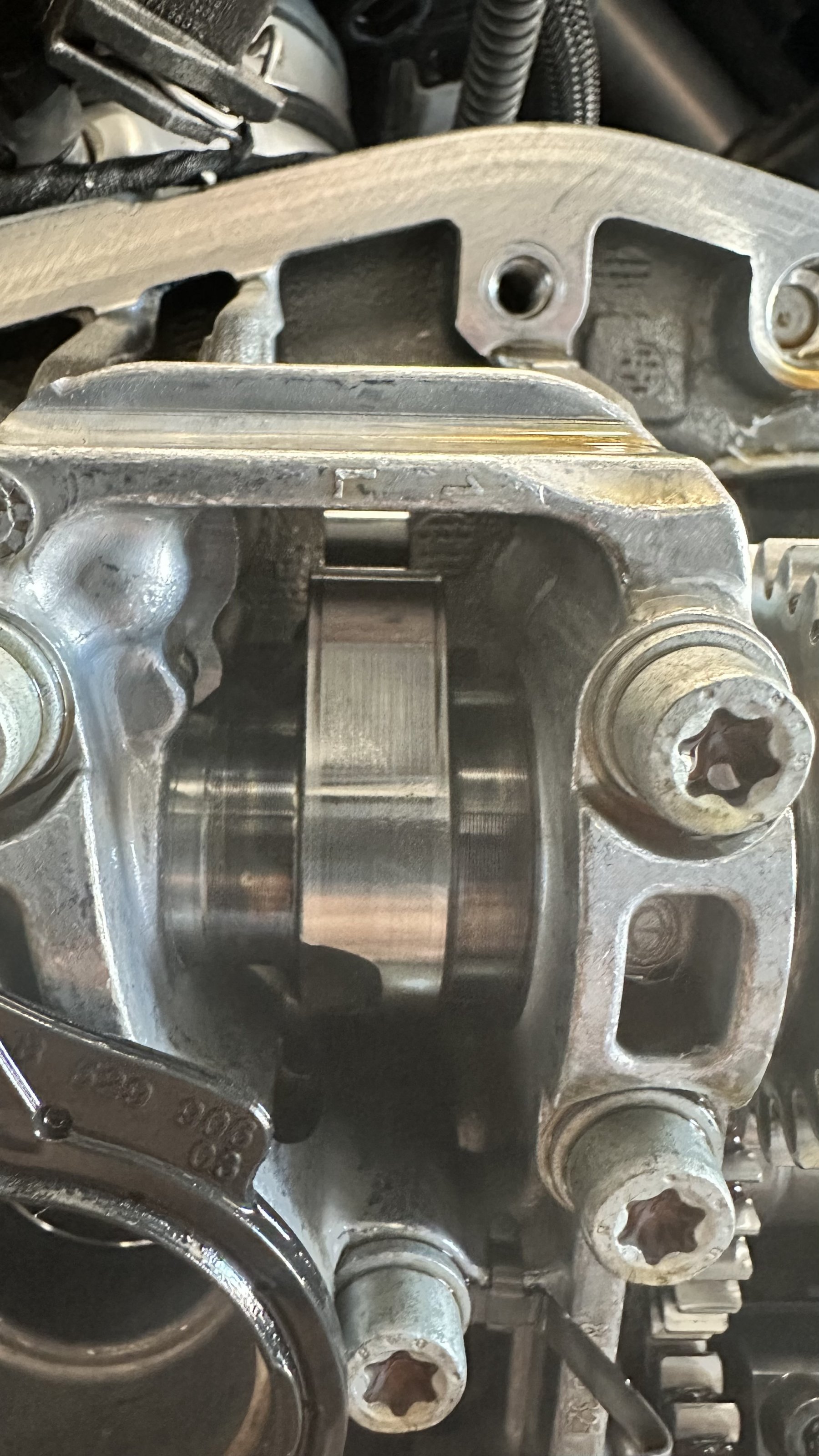

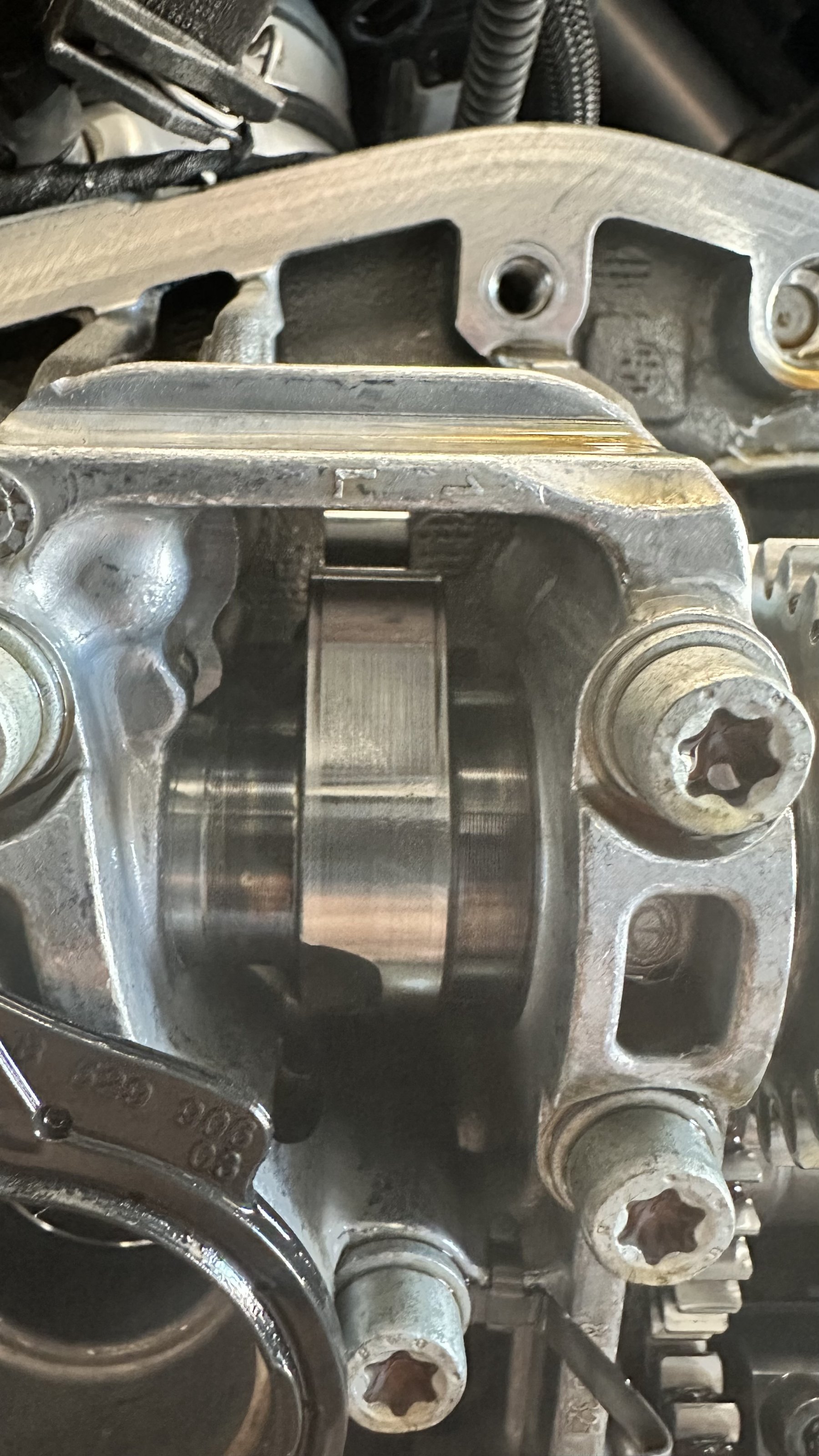

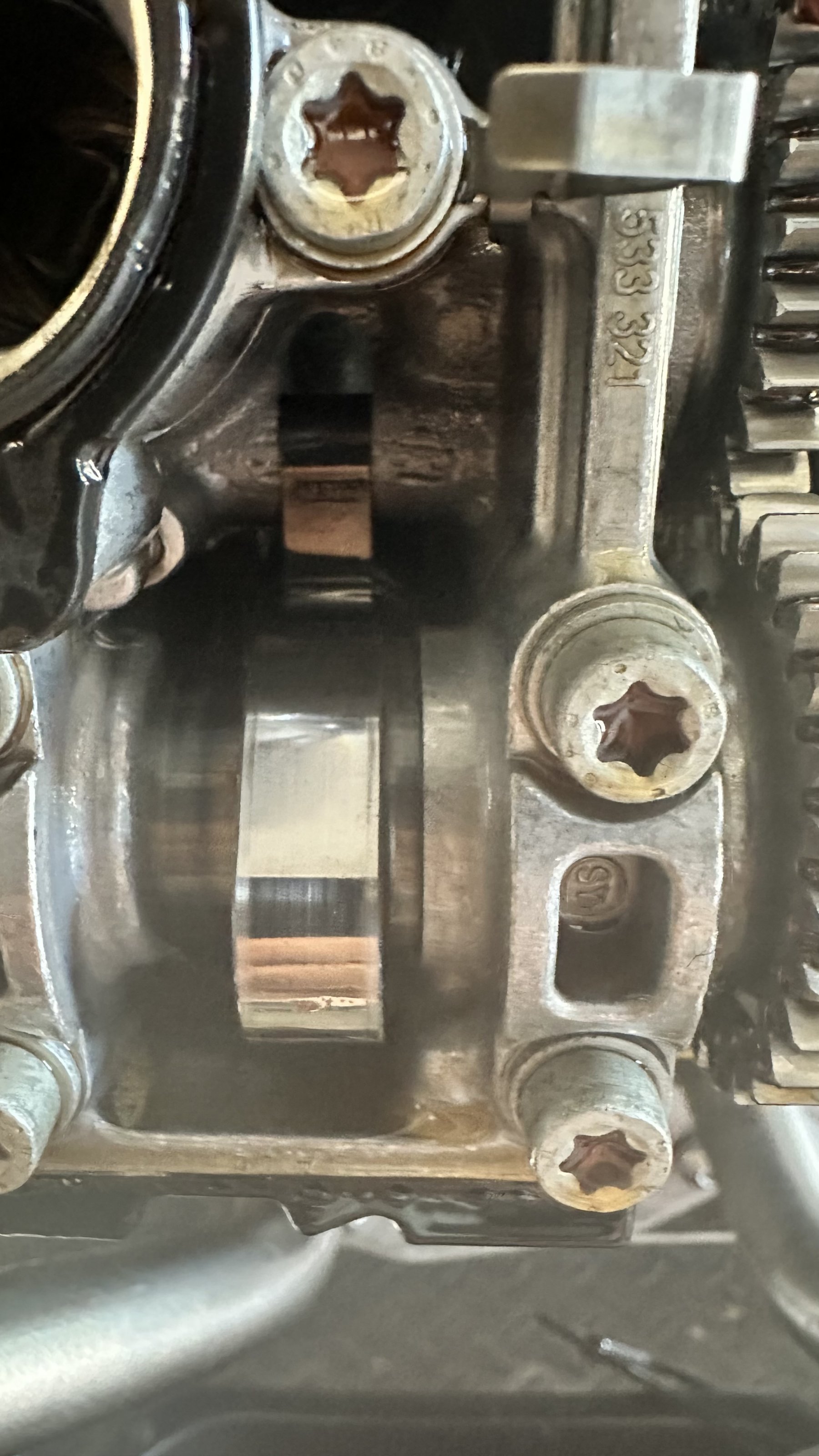

Ich schreib mal hier rein weil es das gleiche Thema ist, Nockenwellen bei meiner R1200GS.
Schlepphebel sehen alle gut aus ohne Laufspuren, die Nockenwellen haben Laufspuren, aber keine tiefen Kratzer. Man spürt allerdings mit dem Fingernagel eine minimale Kante/Übergang von dem Bereich wo der Schlepphebel läuft und wo eben nicht.
Ist hier Handlungsbedarf? Die Teile kosten ja komplett um 2000€....
Klappern tut nichts, aber habe auch keine Lust nachher den ganzen Motor voller Späne zu haben wenn das nun der Anfang vom Ende ist.
Danke für eure Meinungen!
Grüße Christoph
Andi#87
Andi#87
07.11.2010
21.345
42781
R 1250 GSA 2019
Also so wie ich das von hieraus sehe, sind die Nockenwellen platt.
3 Möglichkeiten:
Gebrauchen Motor von EK
Die Nockenwellen im Fachbetrieb abschleifen und neu härten lassen
2 Nockenwellen neu kaufen.
(Bei einem Härteschaden hast du i.d.R. eher feinen Metallabrieb im Öl, aber keine Späne)

Die Nocken sehen wirklich gruselig aus und müssen dringend raus!

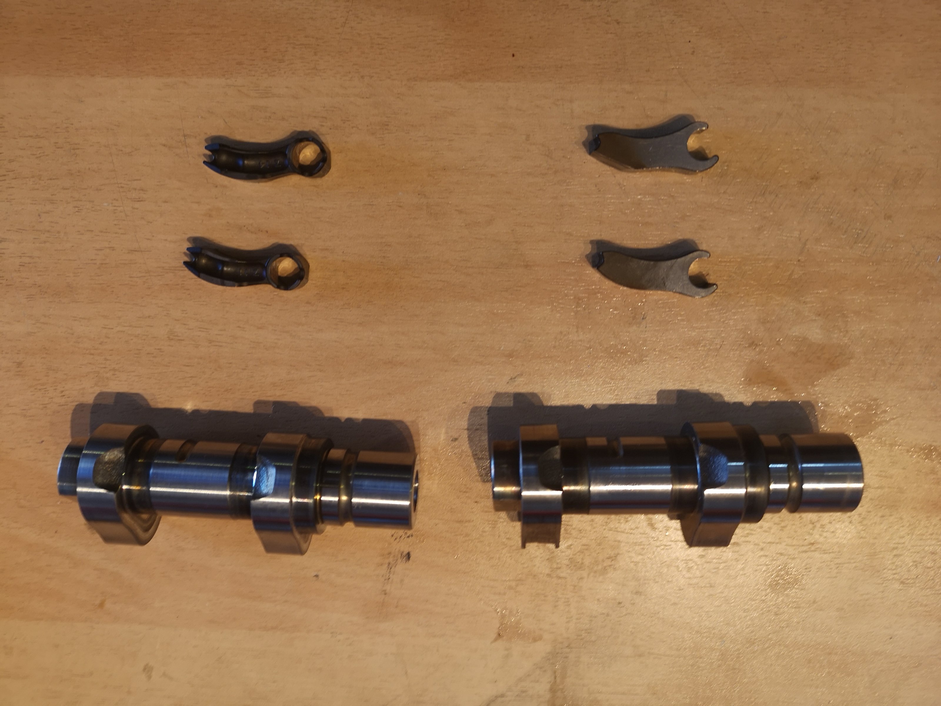

Mach mal neu.2k sind nix gegen nen neuen Motor. Und ausserdem sind sie ja schon raus 😁😉
Eifeladler
Eifeladler
03.06.2018
203
1200 GS Adventure LC
Sind denn die neuen, originalen Nockenwellen von BMW "besser", oder ist das auch wieder so ein Lotteriespiel? Auf Kulanz braucht man wohl auch nicht mehr hoffen, nach 8 Jahren...

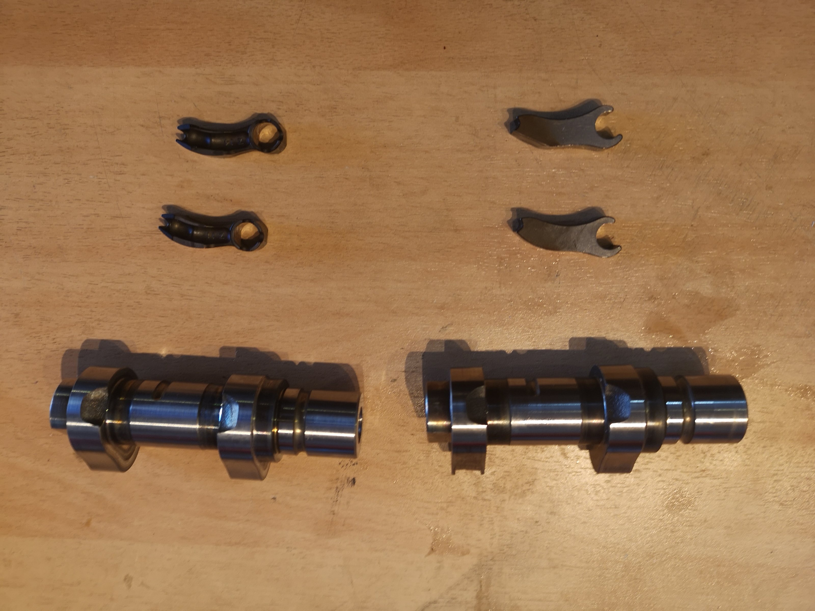

Anbei ein Foto von meinem Wechsel.... Das waren allein schon deutliche Unterschiede bei den Schlepphebeln...
