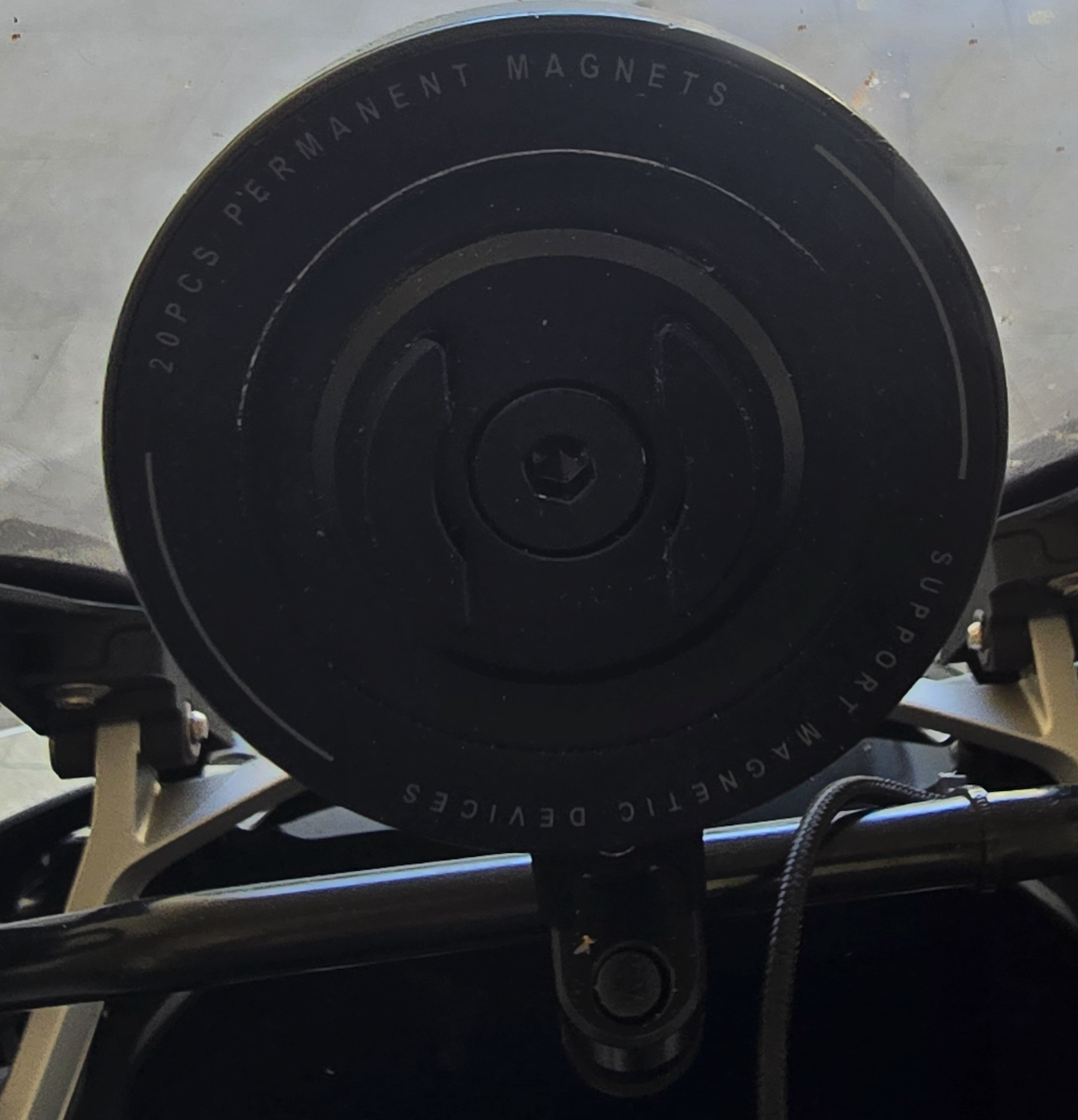

Habe nur das S24U für alles,
zu empfehlen ist ein USB-C Magnet Ladekabel 100W mit passendem Ladegerät-Anschluss
Da mir das aktuelle SP Connect nicht zusagt habe ich mein SPC+ auf einem
MagSafe ohne Ladefunktion mit Dämpfer.
Das Magsafe zieht das Handy ohne gefummel in die richtige Position, Klick und fertig.
