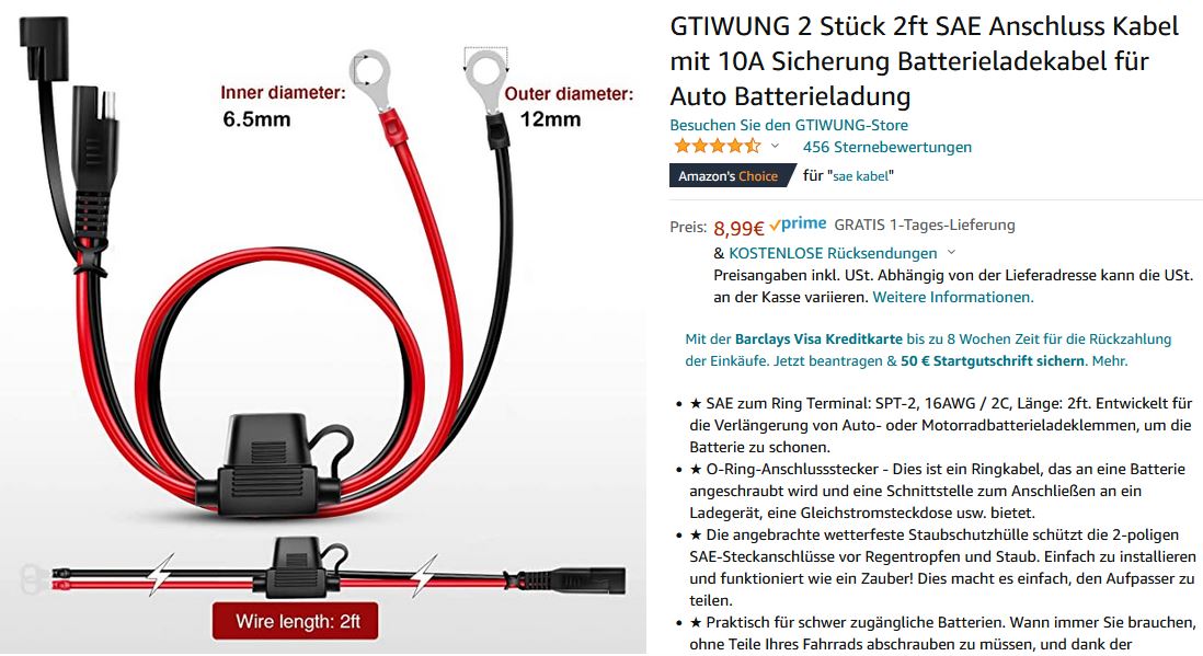

die problematik mit dem batterieladen habe ich bei der GS noch nie verstanden?! ich hatte bisher noch nie eine GS an einem ladegerät hängen gehabt und die batterie war noch nie leer gewesen. ok, allerdings kaufte ich die GS'n auch immer ohne keyless und alarmanlage.
an meinen anderen bikes verbaue ich immer SAE anschlußkabel und führe diese dann an eine leicht zugängliche stelle. das ladegerät geht dann im winter reih um von bike zu bike.

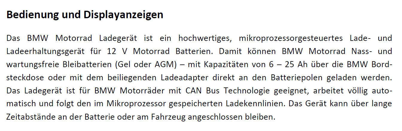

:unsure:Ich bin schon länger hier unterwegs wegen dem Laden der Batterie meiner neuen 1250 GS, bin aber leider je länger ich hier lese um so mehr verwirrt !!! (bin was Elektrik angeht nicht der "Held")
Ich habe meine alte GS 1200 LC in den letzten Jahren im Winter bei längerer Nichtbenutzung immer mit dem grauen 4-eckigen BMW Ladegerät (mit Display) über die 12 V Bordsteckdose vorne beim KI geladen. Wenn ich das richtig verstanden habe, wird dann beim Laden die Bordelektrik irgendwie mit "eingebunden". So weit so gut.
Meine neue 1250 GS hatte ab Werk (Bj. 03-2020) noch keine USB Steckdose vorne beim KI sondern die alte normale 12 V Steckdose. Diese habe ich durch eine USB Doppelsteckdose ersetzt und die 12 V Steckdose verlegt in das Rahmendreieck unterm Sitz mit Direktanschluss an die Batterie (incl. Sicherung) angeklemmt (damit ich einen Kompressor etc. anschliessen kann).
Meine neue 1250 GS steht jetzt seit ein paar Wochen wegen Sauwetter nur rum und ich würde die Batterie gerne frisch halten bis ich wieder fahren kann.
Jetzt meine dumme Frage : Kann ich die Batterie direkt mit dem BMW Ladegerät über diese 12 V Steckdose laden oder geht das nur, wenn das Ladegerät "über die Bordelektronik" geht ??

ja, steht zumindest so in der Bedienungsanleitung vom Ladegerät! Zumals auch ein Ladeadapter mitgeliefert wird.
