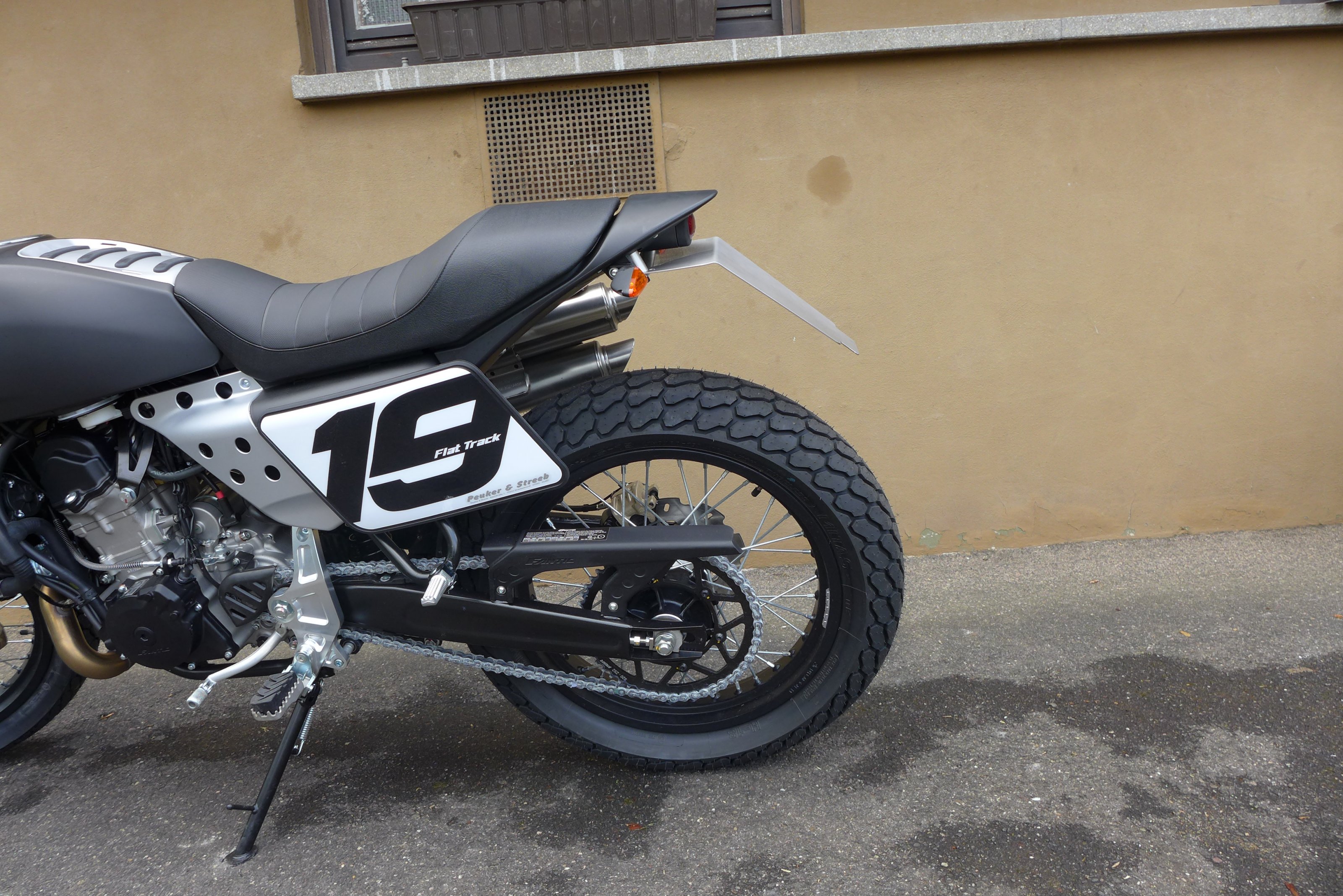

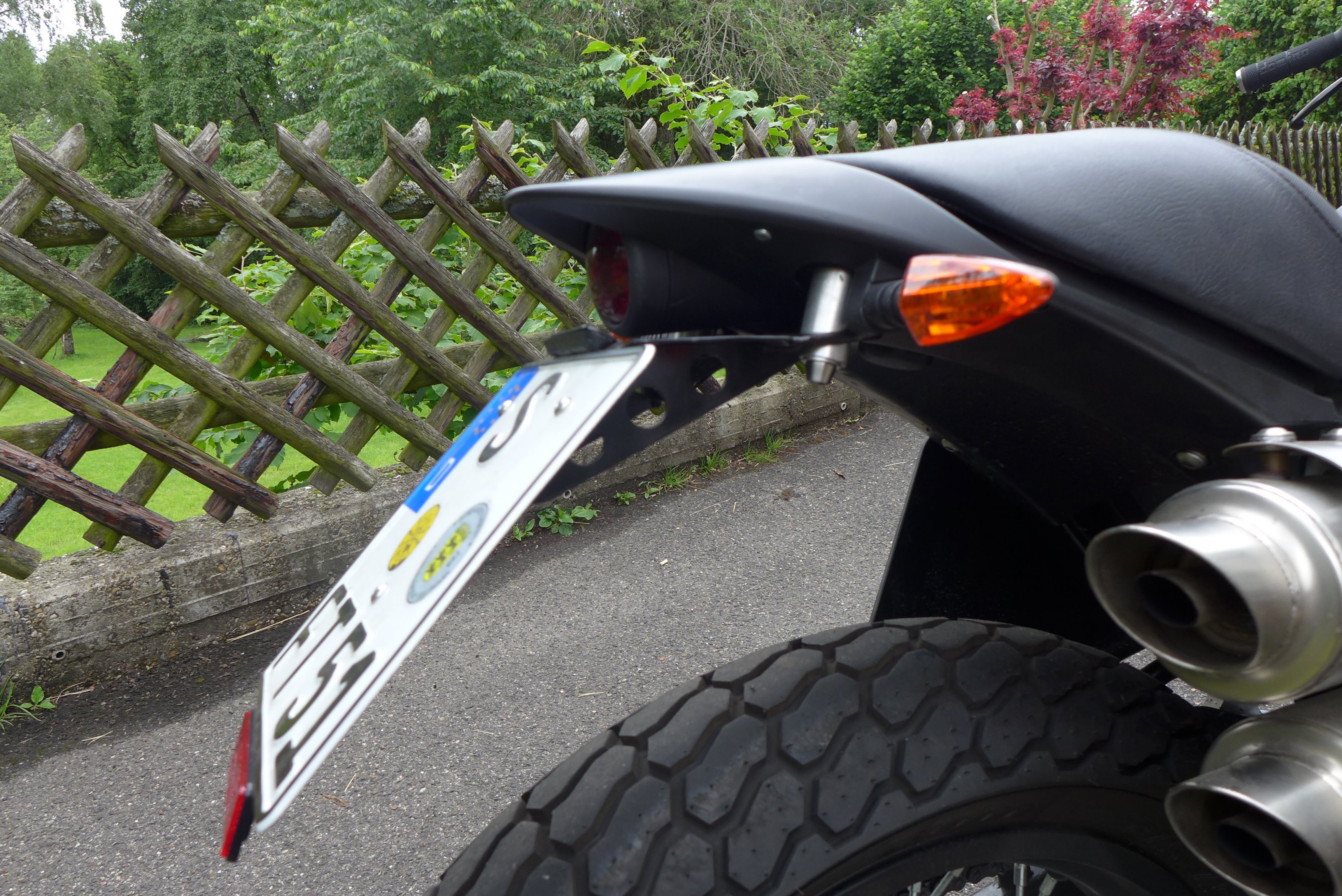

ich komme aus dem Raum MS, habe vor kurzem die B196 Fahrerlaubnis erhalten und die Caballero Flat Track bestellt.
Bis zur Lieferung wollte ich die Vorbereitungen für einen kurzen Nummernschildhalter treffen und würde mich über ein paar Informationen von Euch freuen :
Wie ist der Lochabstand der beiden Befestigungsschrauben und ist eine gerade Verbindungsplatte möglich ?
Ich bedanke mich für Eure Antworten bzw. Bilder.
Viele Grüße
KTe
[/QU
Hallo
bei mir,FlatTrack ist der Lochabstand M8 Schrauben 130mm.
Da die Schrauben in anderem Winkel zum Gehäuse Rücklicht stehen nur bedingt breite Platte möglich –ich habs mit Hülsen zur Abstandswahrung abgeschrägt ca. 15-20° gelöst.Somit einfacher den Halter zu gestalten. Blech,abkannten,fertig - evtl. noch seitliche Verstärkung einschweißen,Aufnahme Kennzeichenbeleuchtung--je nach gutdünken.....
OTE]

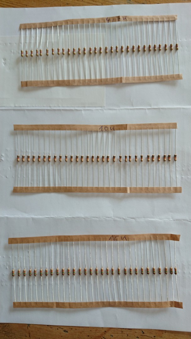

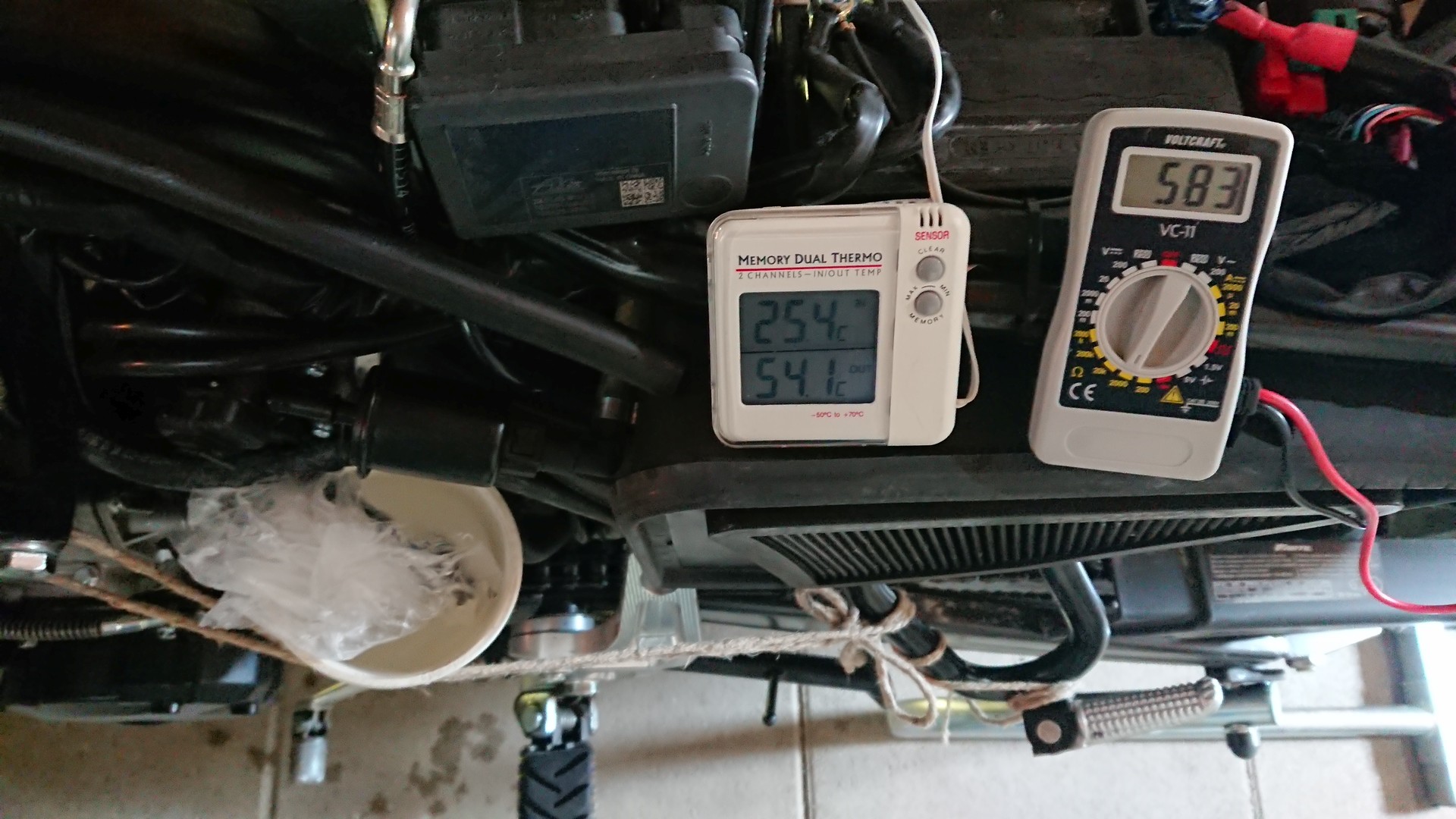

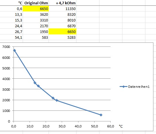

Hab ja mal Versuch mit Wiederstand Temperaturfühler Kühlwasser (PIN11) versucht--des war nix- s.Beitrag 753.
Habe in Hannover leider nicht die passenden Widerstände bekommen und letztendlich doch bei Amazon bestellen müssen: 4,7 kOhm, 10 kOhm, 15 kOhm. Die kamen erst heute an, die AMP Stecker sind noch unterwegs.
Jetzt habe ich je 30 Widerstände, für nicht ganz 7,- € alle 90 Stück.
Ich habe aber schon mal gemessen, was der T-MAP Sensor so bringt, siehe in der Grafik.
Eigentlich wollte ich das blau/schwarze Kabel auftrennen und beide Enden mit der AMP Buchse verbinden. Auf einen der Stecker setze ich dann einen Wiederstand und auf einen Anderen einfach eine Kabelbrücke, um den Originalzustand wieder herzustellen. So kann ich einfach durch Umstecken verschiedene Stärken austesten.
Weil ich aber nicht abwarten konnte, habe ich heute einfach schon mal das Kabel aufgetrennt und 4,7 kOhm eingelötet.
Die Motorsteuerung "denkt" jetzt bei 26,7 Grad Außentemperatur, es wäre nur 0,6 Grad. Angeblich reichern Euro 4 Motorsteuerungen pro 10 Grad weniger Außentemperatur das Gemisch um 3 % an ("Thermofenster").
Dann bin ich mal ein bisschen gefahren. Nur so ins nächste Dorf (Tempo 70) und im Ort mit etwas über 3.000 Umdrehungen (3 Striche auf dem Drehzahlmesser) bei 48 km/h im 4. Gang (Tacho mit korrektem Radumfang).
Was soll sich sagen: ein anderes Motorrad.
Schieberuckeln ist weg. Leerlauf bei ca. 1000 Umdrehungen (1 Strich) ruhig und rund. Beim Gas wegnehmen wieder das schöne alte bollern wie mit dem ersten Mapping, mit dem die Kiste aber fast nicht fahrbar war.
Schade, dass ich den Widerstand wieder rausnehmen muss, weil das ja nicht Euro 4 konform ist 😉
Wenn jemand das auch mal ausprobieren möchte, ich habe noch 87 Wiederstände hier und spendiere gerne eine Briefmarke, um die zu verschicken.

Hallo bbm,
danke für die Bilder !!
Kannst Du mir die Maße senden : Lochabstand der Bohrungen, welche Distanzhülsen und Schrauben ich verwenden muß ?
Vielen Dank

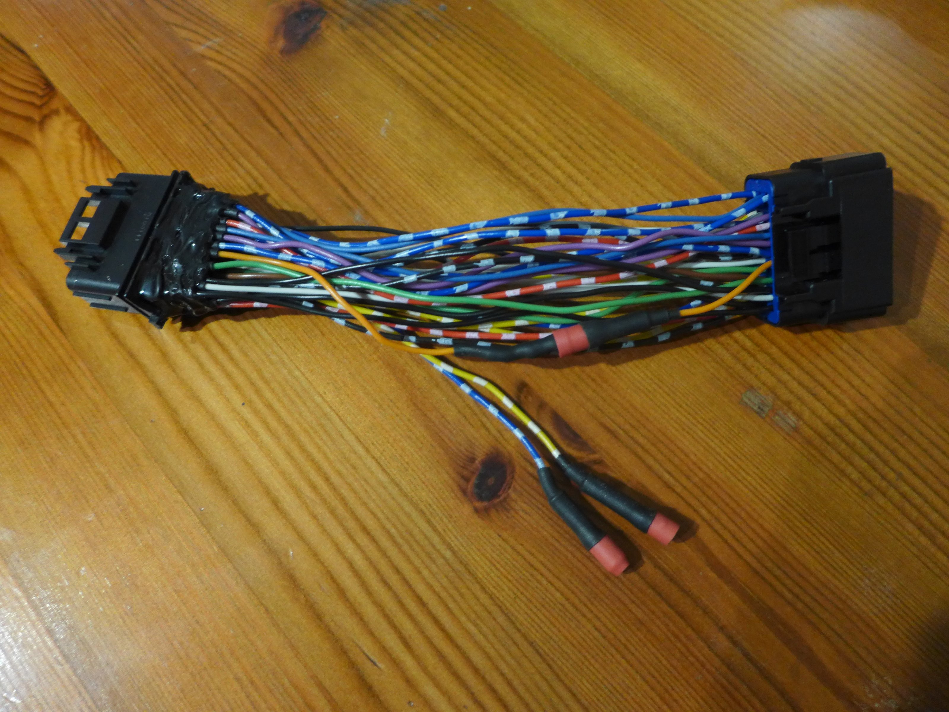

geilo:) mal jemand wo auch probiert am für ,mich' geruckel :):)
hab mir ja ne Zwischenleitung gebaut um net den Original-Strang zu ,verletzen' (abgreifen Signale ,verändern Parameter)----so ,Stromdiebe'etc. hab ich nicht so gern ;) egal...
- jo- hört sich gut an - des werd ich wahrscheinlich morgen mal gleich probieren :)-danke für Tip mit dem Temperatur-Einfluss am Luftdrucksensor ;)---Wiederstände hab ich -auch den ,gelb-violett-rot' :)
-werd ich auch mal probieren,bin gespannt wie geht...

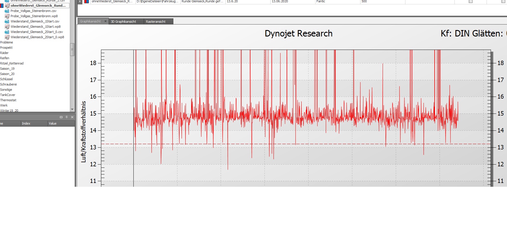

AFR-Werte gemessen mit Breitbansonde LSU 4.2 POD 300 bei meiner Hausrunde Glemseck ( Stuttgart )
wechseldes Profil-zügig,normal gefahren
ich denk,so Schnitt 14,7--
So mal in Runde geschmissen --was meint ihr ???

aja-Glemseckrunde so ca, 20km,10 davon so easy going,flott..
LambdaSonde orig. regelt schön ein ...---nur auf welchen Wert??
Frage ??

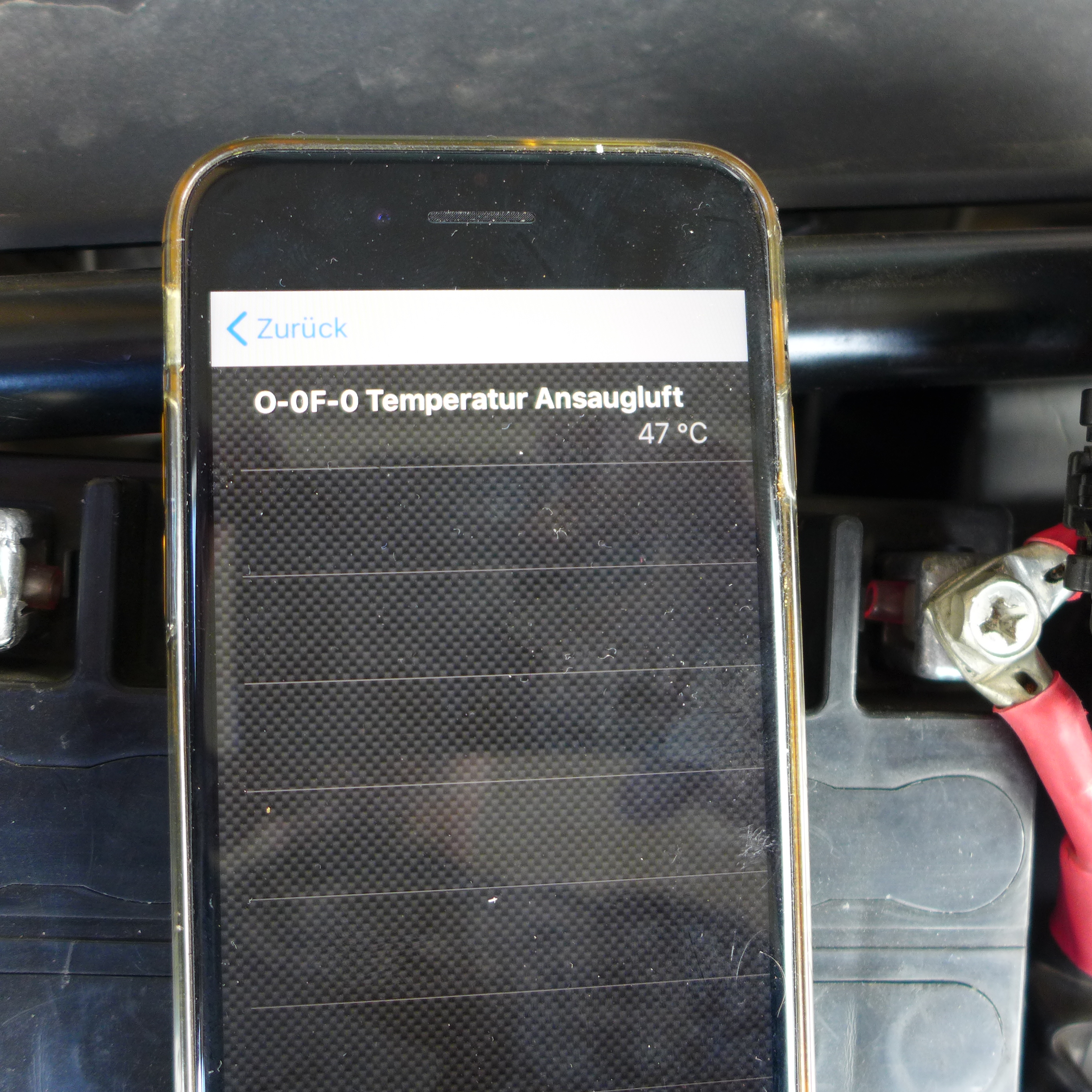

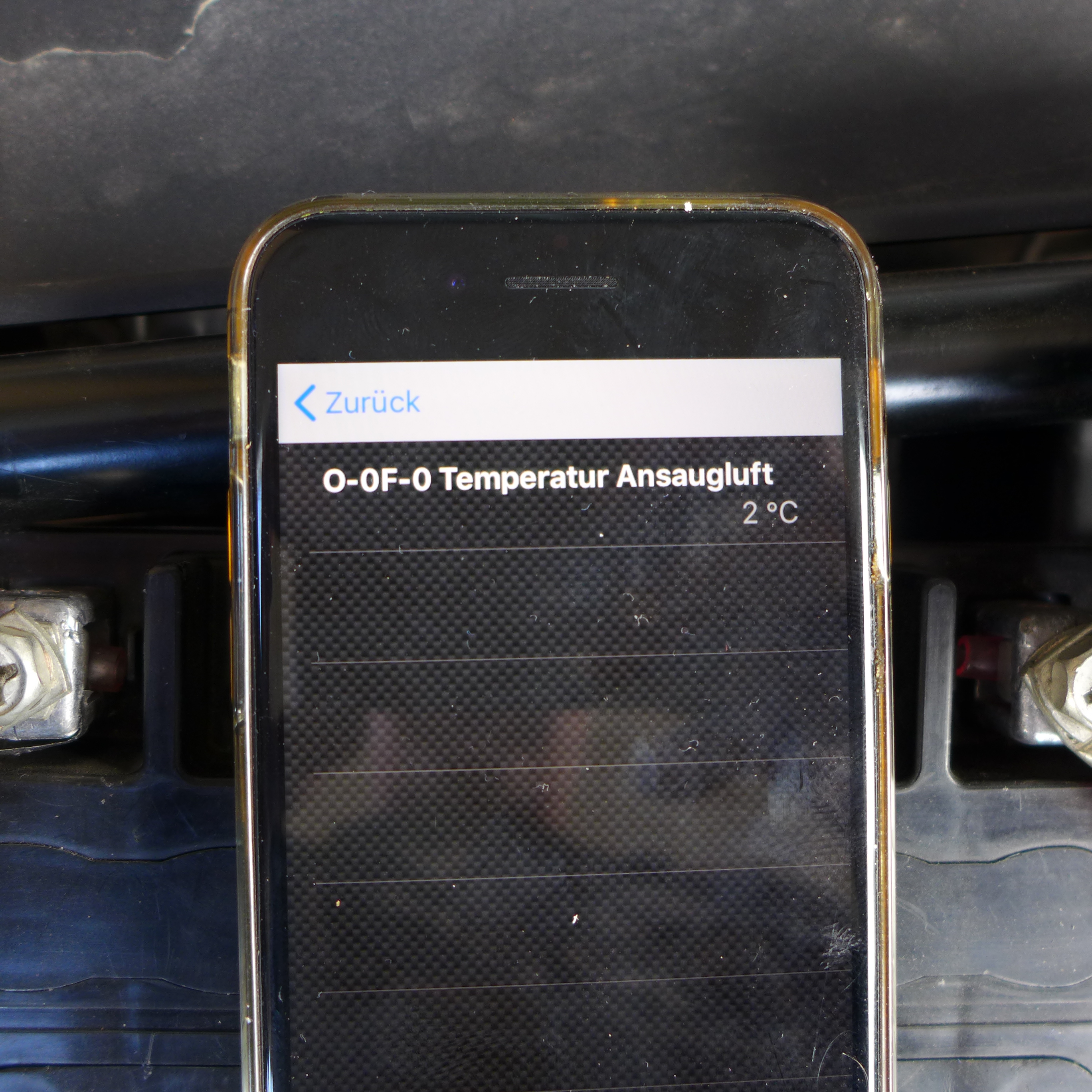

Hallo
Heut mal probiert mit Wiederstand ( gemessene 4,35 kOhm ) in Leitung blau/schwarz an PIN 39 Steuergerät.
Was soll ich sagen ? viel viel angenehmer zu fahren,selbst Ortsdurchfahrten im großen Gang ohne geruckel möglich – toll,anderes Feeling.
Mal nachgeschaut OBD Temperatur Ansugluft mit/ohne Wiederstand—Unterschied von 45°
-wird nachgeregelt,kalte Ansaugluft vorgegaukelt.
Werd nochmal mit Breitbandsonde und POD300 AFR-Werte im Fahrversuch nachmessen,wenn in Bereich zwischen 13-13,8 wär’s optimal.(seither s. Beitrag 1132)
Mal gucken,werde berichten...

Hallo Blackbox.
Woher weißt du, dass ich Uwe heiße??
Egal.
Ich will mit den Festwertwiderständen nur austesten, um wieviel ich den Ohm Wert erhöhen muss, um beim Referenzwert von 25 °C eine Absenkung um 20 bis 25 °C zu erreichen. Das sieht bei 4,7 kOhm schon ganz gut aus.
Aber wenn es kälter oder wärmer wird, stimmt es schon nicht mehr. Die Absenkung wird dann immer kleiner (bei kälter) oder größer (bei wärmer). Dann ist der positive Effekt dahin (zu wenig oder zu viel Gemisch).
Mein Plan ist ein zweiter NTC anstatt dem Widerstand, der auch abhängig von der Temperatur den Widerstand erhöht, wenn es kälter wird. Ich habe da auch schon ein Teil gefunden: NTC5kOhm
Der gibt bei 25 °C 5 kOhm dazu, je kälter mehr, je wärmer weniger. Auf der Seite kann man die Kennlinie abrufen.
Der kann dann das ganze Jahr dran bleiben.
