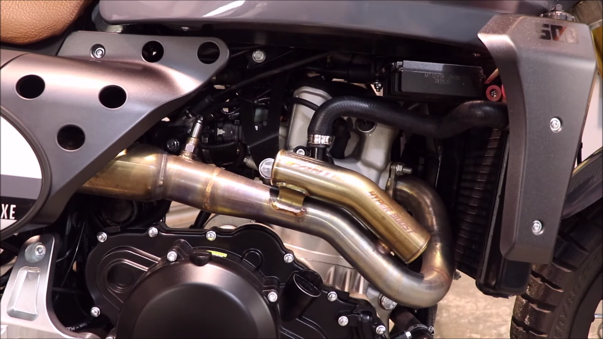

Hy,
kann mir jemand was zu dem Aufsatzrohrstück "Hyper Boost" am Krümmer sagen?
Funktionsweise?

Das ist ein Werkstuningkrümmer.

ist das Aufsatzrohrstück "Hyper Boost" nun ein Zubehör von Fantic, oder hat sich der das selbst gebaut?
Moinsen,
laut Zubehörkatalog ist dieses Rohr serienmäßig. Normal ist das Abgasrohr ja recht lang, das vom Zubehörkrümmer kürzer
Ich bin jetzt kein Fachmann für Strömungsdynamik, aber dieses Rohr dient mit Sicherheit der Stabilisierung und Beruhigung des Abgasstromes und zur Verhinderung von Interferenzen.
Muß also ran. Da ist nun die Frage, was sieht besser aus.
Die originale Edelstahlschlange oder die Aufsatzlösung?!?

Das Teil erhöht das Volumen des Krümmers, verstärkt somit die Refektionswelle ohne sich auf den Frequenzbereich der optimalen Reflektion auszuwirken.
Wenn das Teil wirksam ist, hat Fantic den Motor offenbar so abgestimmt von den Steuerzeiten, das er recht viel Ventilüberschneidung bzw. ein recht lange offenes Auslassventil hat und ohne ausreichende Reflektion ging zuviel Frischgas mit aus dem Zylinder.
Kennt jemand die Steuerzeiten des Motors?

Ja der ist nicht zugelassen, aber das war ja nicht die Frage ;) ist ein Tuningkrümmer, der die merkwürdige Schleife vorne nicht hat, dafür aber den Boost

Über dieses Zusatzrohr (HyperBoost/Powerbomb) hatte User "Caballero" schon mal diesen Link gepostet, wo die Funktionsweise gut erklärt wird. Wenn dafür die Steuerzeiten geändert werden müssten, bräuchte man eine neue Nockenwelle. Davon ist aber nichts zu sehen, im Zubehörkatalog. Also soll diese Kammer wohl nur den kürzeren Krümmer künstlich verlängern.

Ich habe nichts von Steuerzeiten ändern geschrieben.
Auch nichts davon, den Krümmer dadurch künstlich zu verlängern..dies ergäbe eine längere Wellen-Laufzeit und somit niedrigere Resonanzfrequenz...der Motor wäre damit untenrum kräftiger.
Lediglich die Höhe der Resonanz (kräftigerer Impuls) ändert sich mit dem Teil, sonst nix.
