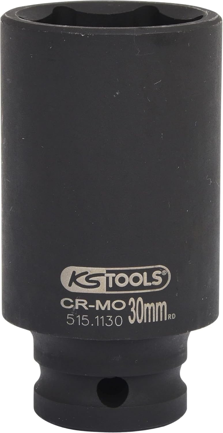

Ich nutze die Gelegenheit hier mal kurz um in die Runde zu fragen ob jemand dieBMW Tools 336641 und 336642 kennt. Ein Inbusschlüssel 336642 und eine aufgeschnittene Nuss 336641 zum Gegenhaltenbei der Montage des Schwingenlagerzapfens. Bin grad dabei den vorderen Faltenbalg vom Kardan zu ersetzen.
Habe heute auf die Schnelle nix gefunden und dachte mir so ne Nuss kann man auch selber aufschneiden, oder? 145 Nm muss die zwar schaffen. Habt ihr Erfahrung diesbezüglich?

Ich habe mir eine Nuss angefertigt wo der 6 Kant durch geht.
Es geht auch ohne die, wenn man sich die Einstellung markiert und dann kontert und schaut dass die Einstellung nach dem Mutternkontern noch passt. Zieht man den Bolzen dabei zu weit zu , kann man den um den Drehwinkel aufmachen und dann wieder zu, so dass die Markierung angezogen stimmt.
Man sollte aber schnell sein damit die Schraubensicherung noch nicht fest ist.

Genau darum ging meine Frage eigentlich.
Ich finde das Werkzeug nicht auf der ersatzteile-motorrad-bmw.de Seite oder anderen Verkäufern wie Leebmann & Co wo ich meine Teile normalerweise beziehe.
Da ich nie zögere mir gutes Werkzeugzu kaufen wäre ich an Bezugsquellen oder guter Eigenbaulösung sehr interessiert. Wie gesagt, auch die Kupplung wird nicht ewig halten.

die 30 er Nuss kann ich dir anfertigen / zerflexen und wieder zusammenschweißen und einen 12 mm Inbus wirst du haben, man kann auch einen 12 mm Winkelschlüssel für 5.- abflexen und mit SW12 mm und Ratsche betreiben .. Die andere Seite ist ja mit 30 er Torx und rausziehbarem Bolzen schnell gelöst.
Danke, das ist sehr lieb von dir.
Ich habe mir die KS Tools 515.1130 bestellt und werde mich mal daran versuchen. Sollte die Stecknuss zu zäh für mein Werkzeug sein, komme ich aber sehr gerne auf deinen Vorschlag zurück.

die Abgeflexte Nuss sollte noch etwas vom großen Nussdurchmesser beim 4 Kant dranhaben, dann kann man dort wo der Sechskant durchmuss etwas ausklinken und hat den großen Durchmesser des Oberteils auf dem Großen Durchmesser des unteren Nussteils, dann ist das Halbmondteil breiter in der Auflage zu verschweißen. Das Unterteil nicht z u kurz machen, sonst streift das dann am Rahmen beim Festziehen.
Ich habe das bei meiner nur 2 X stark geheftet nicht durchgeschweißt, um die Nuss nicht weichzuglühen.
Hält gut.
Man kann auch eine 30 er Mutter reinlegen wenn man hat. die nimmt dann die Hitze weg..

Wegen dem Glühen war mein Plan, ganz ohne schweißen, wie beim originalen Teil, nur das Fenster auszuflexen.
Mit der langen Ausführung kommt es dem Original sehr nahe. Aussendurchmesser ø 42 ist auch passend.
Hast du ein Foto deiner Lösung bei Hand?
