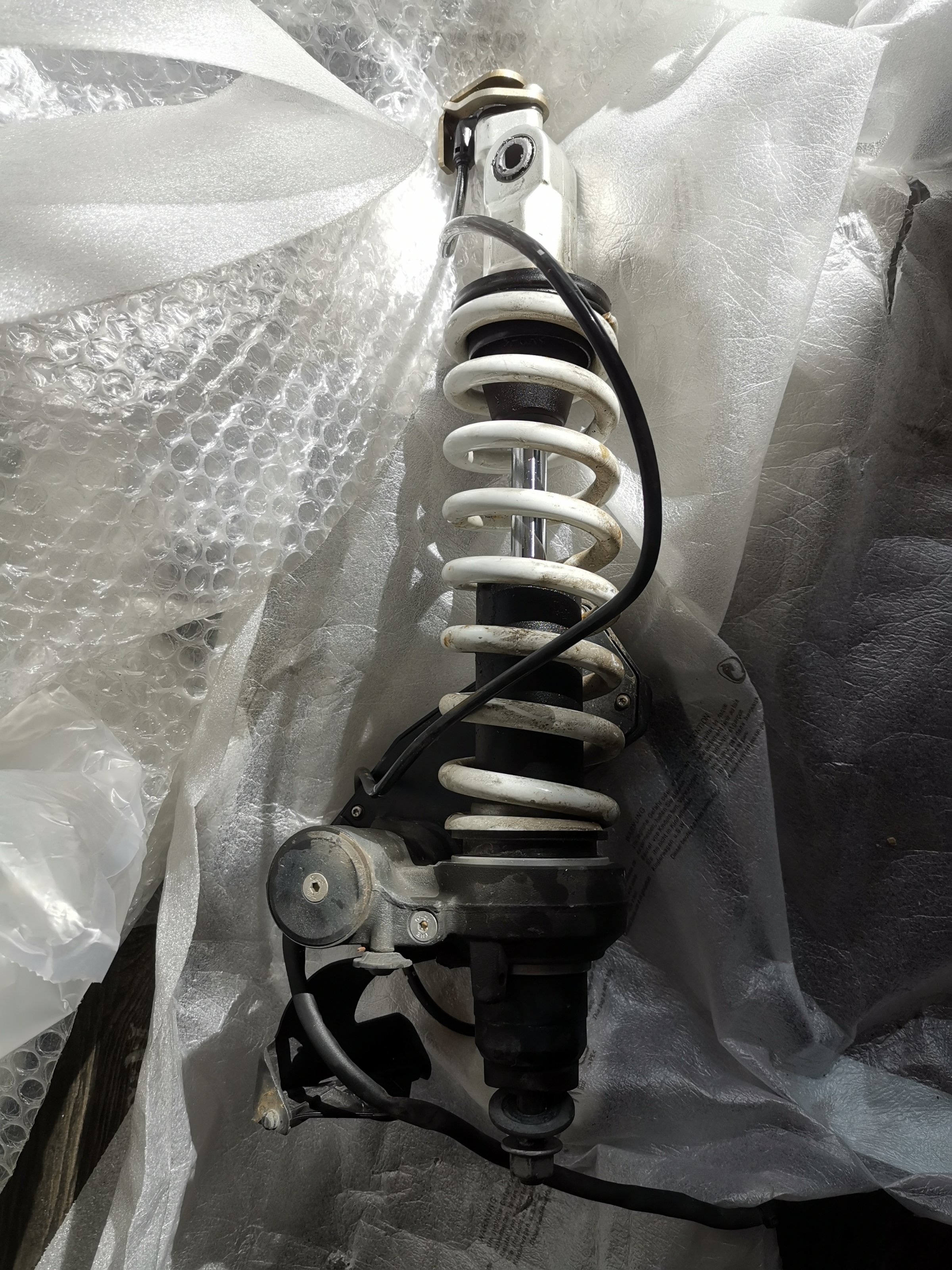

Das ESA-Federbein meiner GS Bj. 2012, war vorne auch undicht, nach ca. 65.000 km und wurde von „White Power“ instand gesetzt d.h. alle Dichtungen erneuert (270,- € innerhalb 10 Tage).
Eine Frage hätte ich noch:
Muß man nach dem Einbau, das ESA-Federbein kalibrieren oder reicht es nur die Stecker ran und losfahren?
Danke und Grüße aus Augsburg
Saggse
Saggse
19.06.2020
1.412
Chemnitz
R1200GS Adventure 2015
„Stecker ran und losfahren“ reicht eigentlich zu.

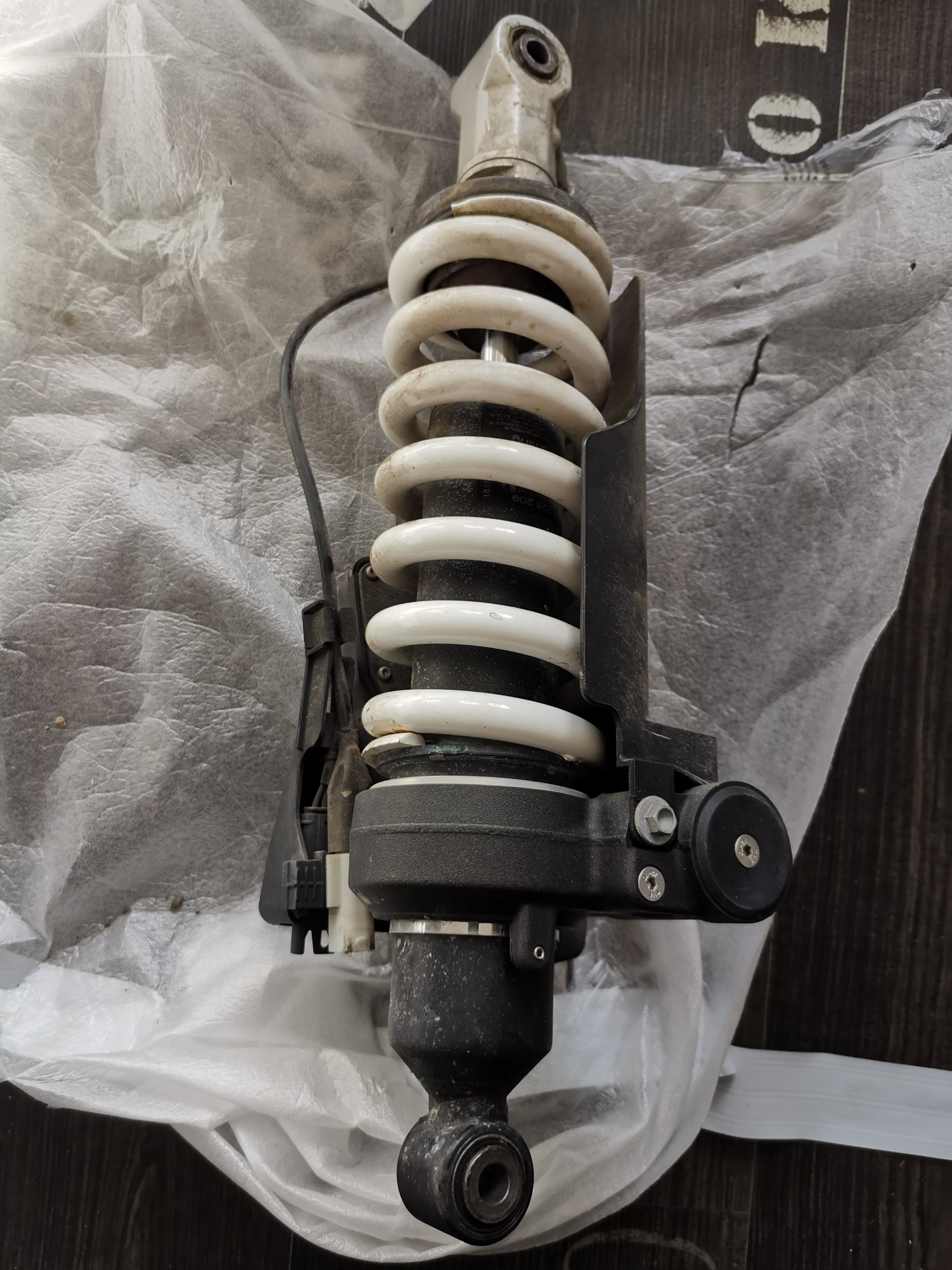

Ich habe heute den ersehnten Anruf von HH Racetech erhalten das die nun meine Federbeine wieder schick machen (Service 1). Habe sie in der Woche vor Ostern hin geschickt und nächste Woche sind sie wieder da ☺
Ich bin mega gespannt
Sascha2k18
Sascha2k18
03.10.2018
56
Warstein
BMW R1200GS Triple Black K25 TÜ Bj 2k10
Mal ein kleines Update meiner ersten vorsichtigen Tour gestern nach Feierabend..
Hatte ja meine Federbeine nach HH Racetech geschickt..
Habe Service 1 machen lassen.. 380 EUR All inklusive..
Also das die Federbeine neu aufgewertet wurden hab ich keine Sekunde bereut, ein absoluter Unterschied zu vorher.. Ich bin mehr als begeistert, Comfort mit 1 Helm und Koffer ist butterweich, quasi wie eine Sänfte.. Auf Sport angenehm hart.. Absolut empfehlenswert.. Und ich habe nicht auf mein Gewicht Optimieren lassen.. Top..
