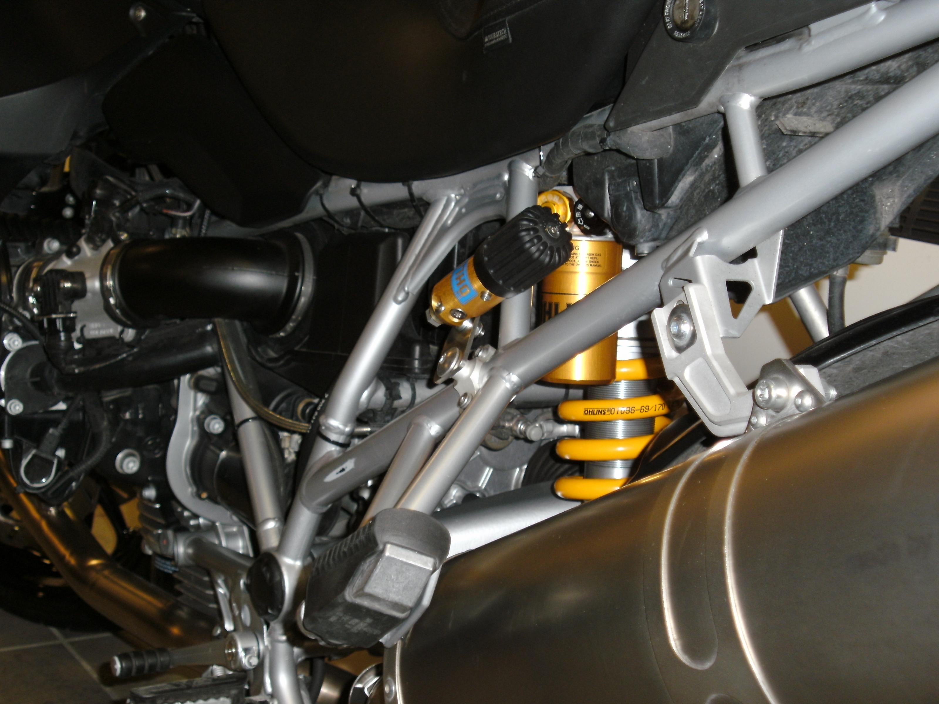

Ich habe kürzlich meine ADV von BMW-ESA auf TTX mit passenden Federn umgerüstet. Ich kann Euch nur zustimmen. Ist jetzt ein völlig anderes Moped.

Ja und wie kommen die jetzt Vorn bei der GSA auf die Federrate 56 ? Bei der normale GS baut Öhlins eine 50er Federrate ein. Steht so auf der HP von Öhlins.
Die GSA ist doch nicht soo viel schwerer. Nur wege den größeren Tank ?
BMW baut vorn eine Federrate 50 ein, hatt ma weiter oben festgestellt. Ist unsensiebel.
Wilbers baut Federrate 55 ein. Ist bockelhart.
und jetzt Öhlins mit der 56er Feder ist geschmeidig und sensiebel? Ich versteh das noch nicht so richtig.

Sensibel oder nicht hängt mMn zum Großteil an der Dämpfung und dem Losbrechmoment, weniger an der Feder.
Gast 11390
sehe ich auch so, hatte einen spez. auf meinem fahrstil/gewicht entsprechend zusammengebauten ttx dämpfer mit 170er N obwohl ich mit voller ausstattung unter 100 kg liege.
