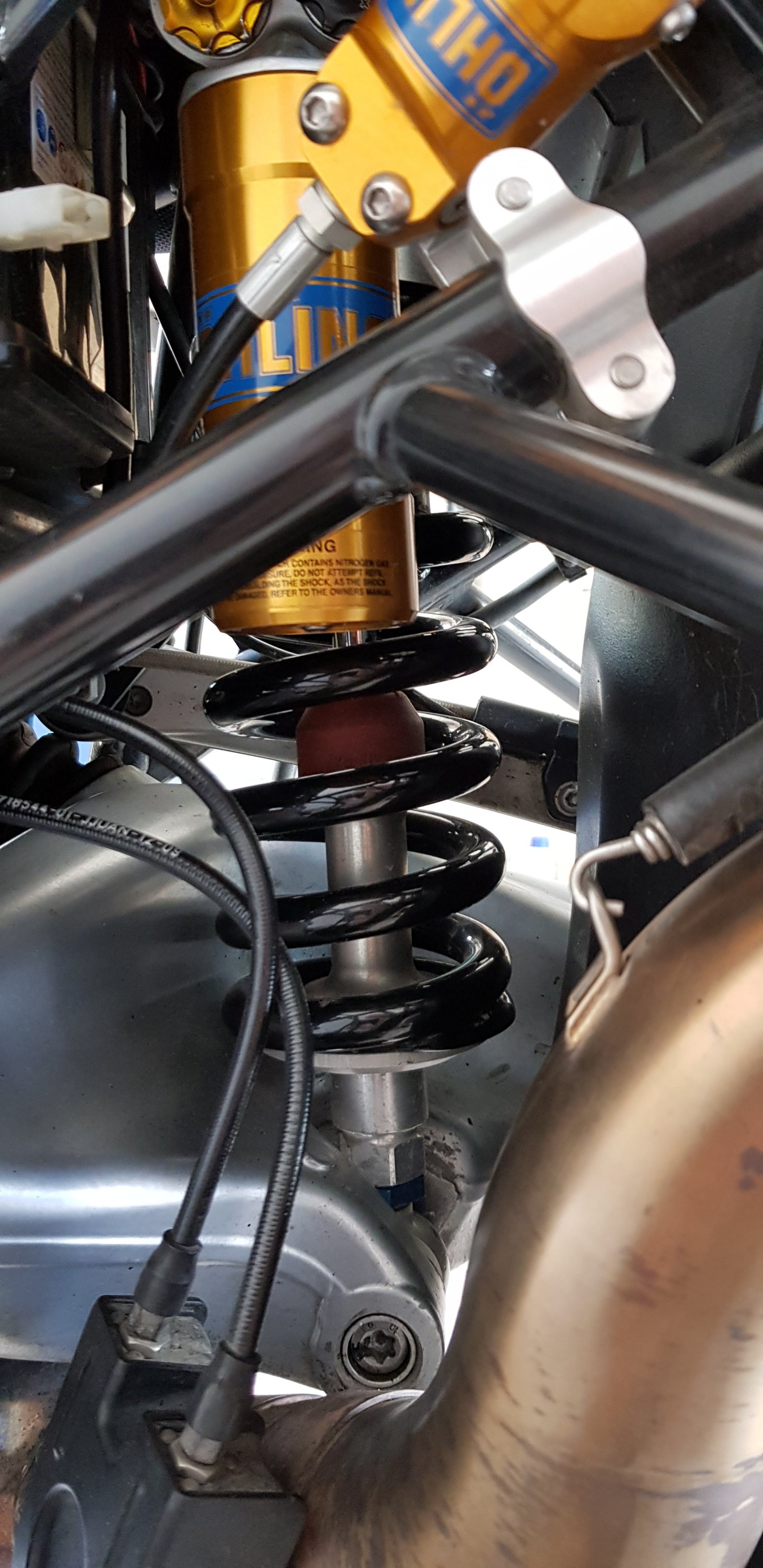

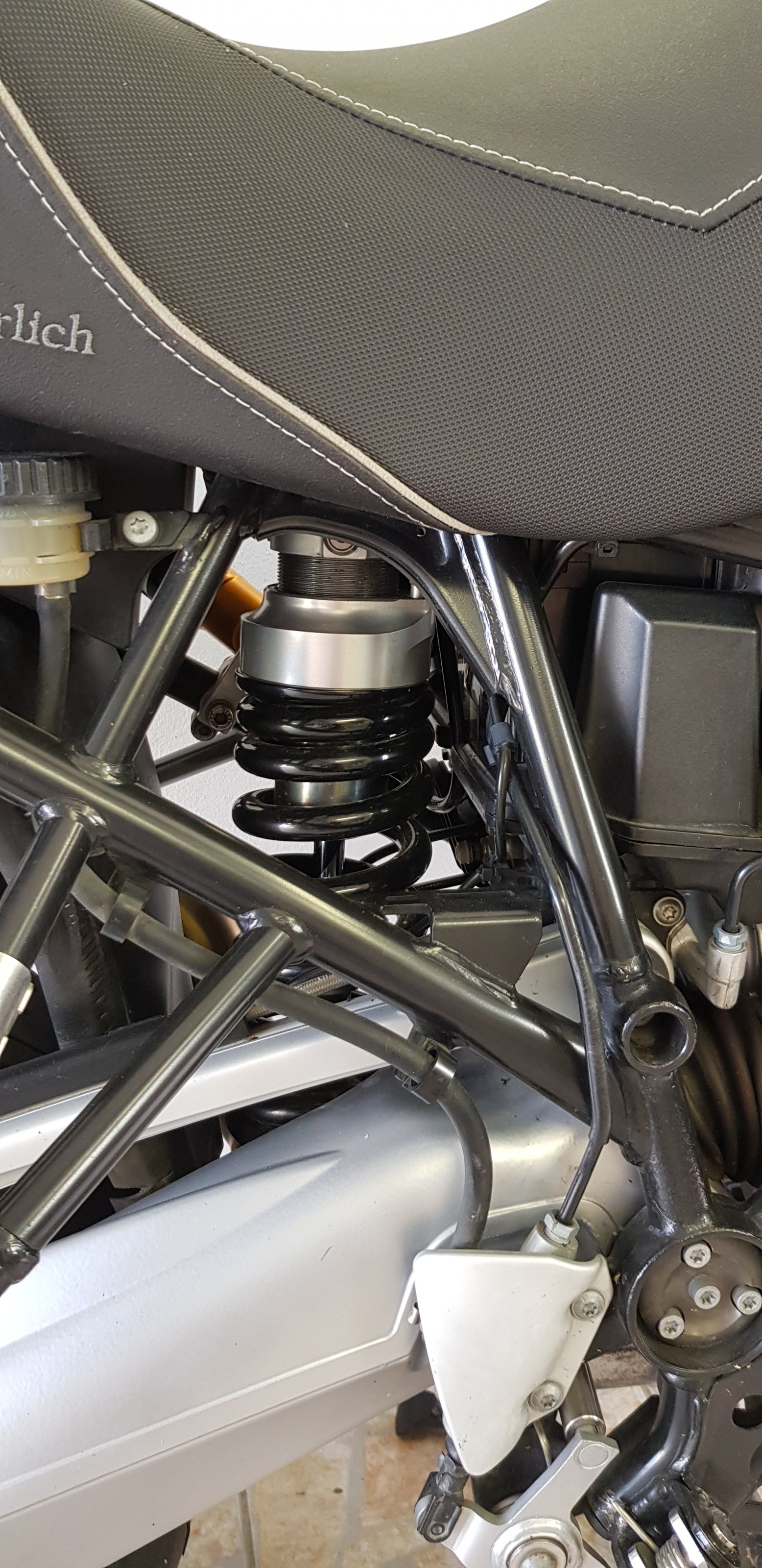

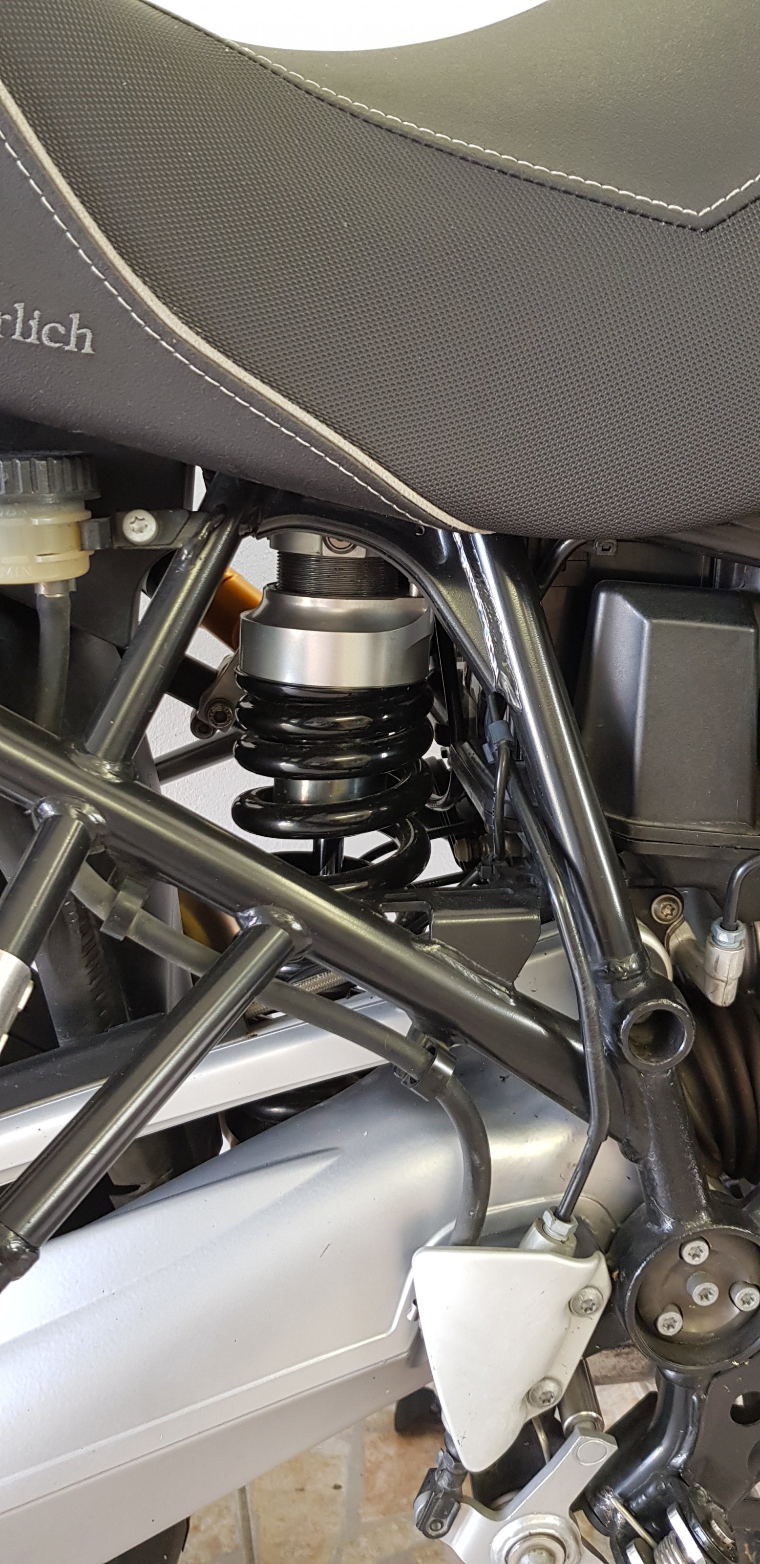

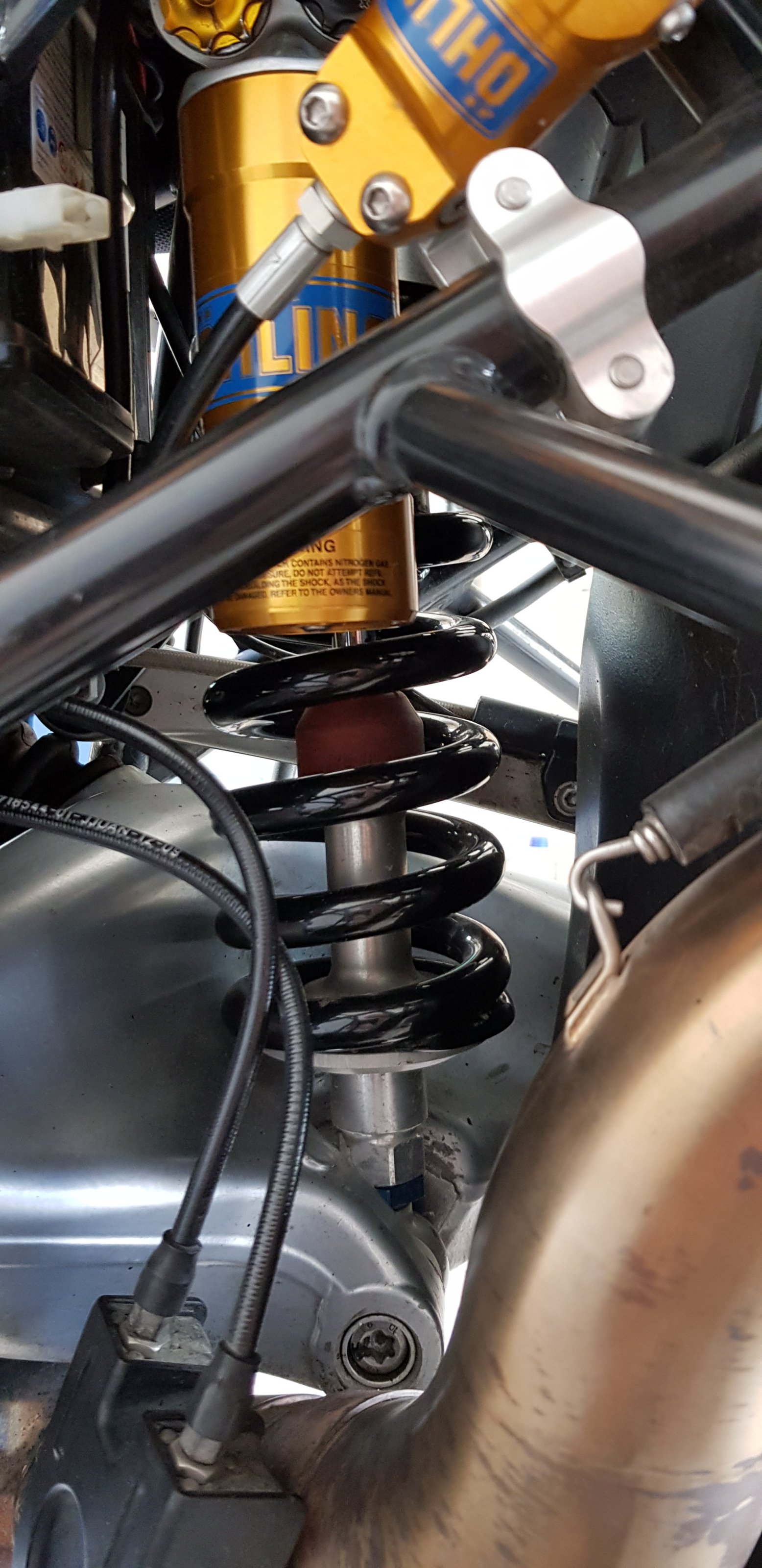

zum Thema unsensibles Fahrwerk:
Ich habe jetzt mal in den hinteren ÖhlinsTTX Dämpfer eine progressive Feder von Hyperpro eingebaut. Darauf gekommen bin ich weil Touratech die progressiven Austauschfedern für einige Modelle anbietet. Bei Hyperpro kann man die Federn direkt bestellen. Für die GSA Bj. 2010-12 gibt es dazu drei verschiedene Federn. Einmal für ESA, einmal ohne ESA und noch tiefer glaube ich.
Jedenfalls habe ich eine gefunden wo passt. Ich bin jetzt 1000km gefahren und ja, da FB spricht sensibler an.
Der große Vorteil ist wenn man Solo fährt. Bei Fahrt mit Sozia die 10mm Vorspannung am Handrad ausnutzen, zug und Druckstufe zwei klick straffer dann passt alles. Kommen dann noch beladene Koffer dazu ist die Feder an der Grenze, verständlich.
Für den vorderen Dämpfer habe ich leider keine passende Feder gefunden. Die Federn sind im ID zu klein. Schade.
