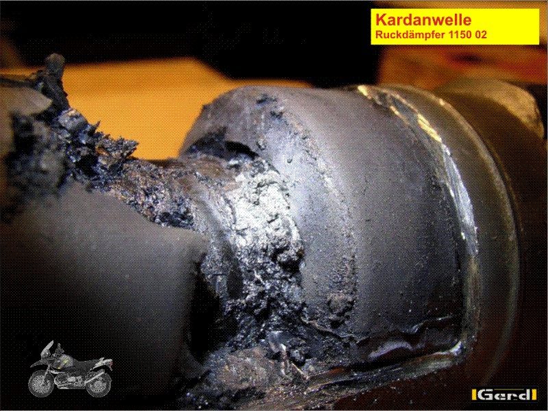

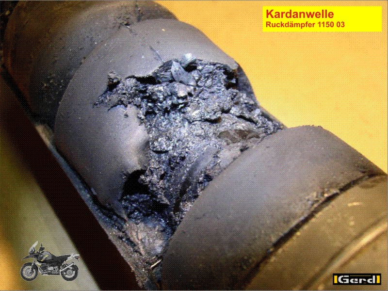

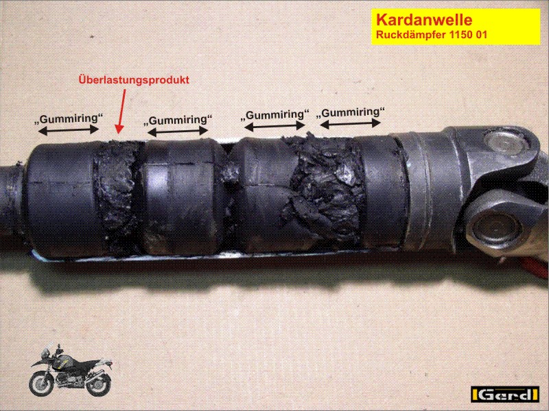

Hi
Kardanwelle. Wenn man diesen Verdacht nicht hat sieht man es auch nicht. Hat man diesen Verdacht, spannt die Kardanwelle in den schraubsteock und versucht sie mit Hilfe eines langen Hebels oder einer mörderischen Wasserpumpenzange zu verdrehen: Keine Chance, das Ding hält! Erst das Getriebe schafft es.
http://www.powerboxer.de/hinterachse-kardan/420-kardan-praxis
gerd

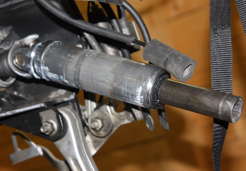

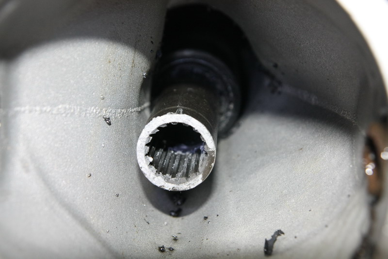

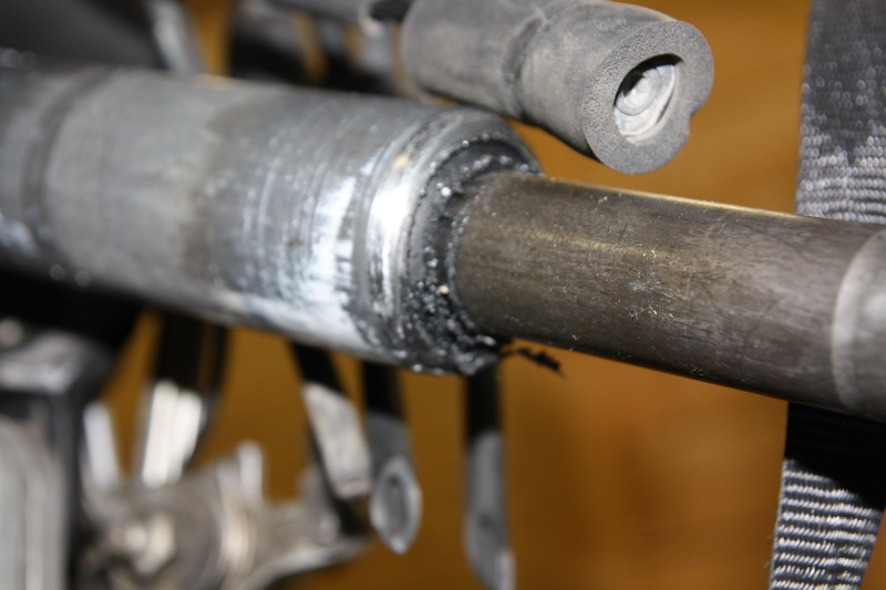

Gefunden
Ich war heute nicht untätig. War mal bei meinen Kumpels die bei den Propellerwerken schrauben. Nach therapeutischen Gesprächen war die Fehlerursache schnell klar.
Und hier ist sie:
Die Kardanwelle. Den Strohhalm mit der Kupplungsflüssigkeit bzw. Nehmerzylinders musste ich dann endgültig los lassen.:rolleyes:
Beim Blick in den Kardantunnel sind ein paar kleine Gummiteile zu erkennen. Viele sind es allerdings nicht. Die Welle selbst sieht auch nicht schlimm aus. Aber das höhere Drehmoment meines Motors hat wohl die Gummiverbindung zur Welle erledigt.
Nebenbei wurden auch meine obigen Fragen beantwortet. Der Filzring auf der Ausrückstange ist original (diagonal) durchtrennt. Dessen Montage war mir aber auch trotz Serienflüchen leider nicht möglich. Der Ring wollte nicht, auf der Welle sitzend, in die Durchbohrung flutschen. Naja, bleibt halt der alte, etwas eingelaufene Filzring drinnen.
Der Anpressdruck des Nehmerzylinders beim Aufsetzen auf die Ausrückstange ist normal und (von BMW) gewollt.
Die Kupplungsflüssigkeit habe ich auch gleich getauscht.

Nur zu Kenntnis:
Die K-Welle der GSA ist anders als die der GS! Der mögliche Knickwinkel bei derjenigen der GSA ist grösser weil die Gelenke beim Ausnutzen des Federwegs sonst mal auf "Block" gehen können.
Das entsprechende Foto hier stammt von einem der das nicht glauben wollte, seine GS mit GSA Federbeinen umbaute UND das Pech hatte eine ungünstige GS-Welle erwischt zu haben. Meist reicht die GS-Welle aber als "Lohnumbauer" würde ich nicht garantieren wollen.
