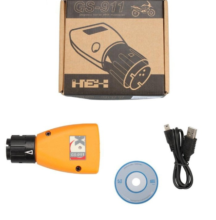

Nun meine frage, ich habe ein angebot fuer ein aelteres modell von GS-911 mit der software version V1006.3. Ich bin der meinung wenn ich ein aelteres bike fahre brauche ich nicht die neueste diagnose software. Spricht was gegen diese denkweise?
Das ist das geraet:
Spricht irgend etwas dagegen? Der verkaeufer bietet ein jahr garantie.
Danke schonmal fuer die tips.

Nein, das Gerät ist gerade richtig.
Probleme gibt es mit Android und BlueTooth... Android-Software ist nicht vollständig.
Man kann die Software über Internet updaten...
Ich benutze ein Window-Tablett mit USB in der Garage....
Geht natürlich auch mit Win.-Notebook o. Win-Laptop..
Es kann Probleme geben mit Erkennung an USB . . da gibt es einen Patch bei "HexCode"..
Homepage "HexCode".. oder ähnlich..
Im Haus mit (W-)LAN - Internet WinDoof-Mobil-Rechner mit USB an GS-911 anschließen - - Software - Homepage aufrufen - usw. Software updaten -
In der Garage mit USB an Windoof-Rechner und an Mot.OBD. anschließen -
Maus und ev. (Bluetooth-)Tastatur sind hilfreich..
Dann stehen alle aktuellen Funktionen zur Verfügung...
Gruß, Gunter

Klasse, danke. Alles was ich will ist in der Garage mit nem Windows laptop Fehler Codes auslesen und zurück setzen. Ich brauche kein Bluetooth oder WiFi.
Danke für den Tip mit USB.
