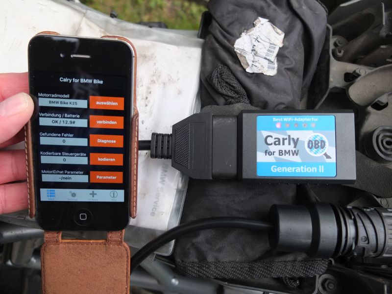

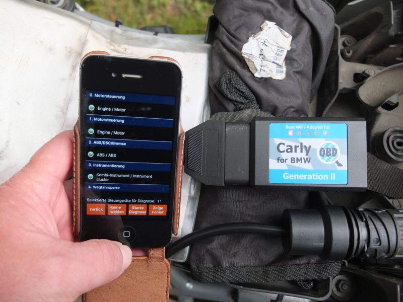

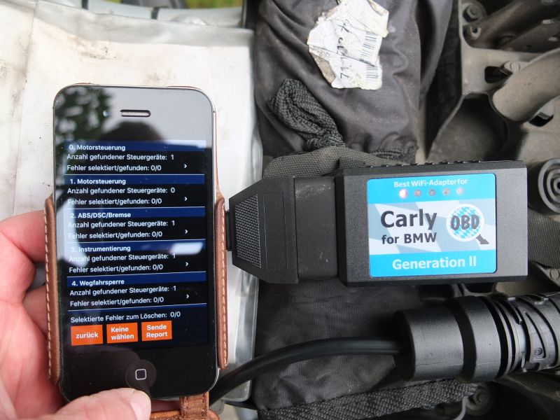

So nach einmal schön durch den Harz knallen, war Zeit genug das neue Kabel aus zu probieren. Der Adapter zeigte diesmal auch direkt nach dem Anstecken Betriebsbereitschaft an. Das Initialisieren des WIFi-Adapters am Iphone funktionierte einwandfrei. Danach habe ich dann die Software aufgerufen und konnte folgende Bildschirme abfragen:
Starbildschirm
Steuergeräteanzeige
Fehleranzeige
Da keine Fehler abgelegt waren, konnten natürlich auch keine angezeigt werden. Die Software ist wirklich einfach und intuitiv zu bedienen.
Ich bin schon neugierig auf die nächsten Feature, wie Sevicerückstellung etc.

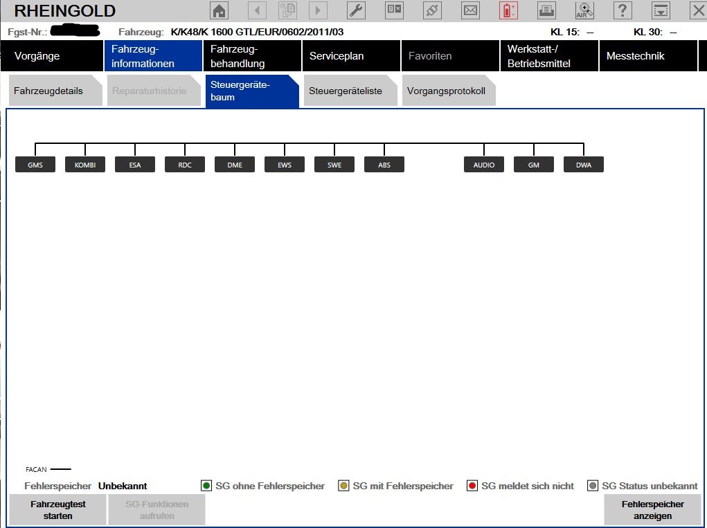

Wenn man nicht auf die kleine mobile Version angewiesen ist,
dann empfehe ich Rheingold mit dem jeweiligen Adapterkabel um ein paar Euros.
Funktioniert tadellos an der K25

Rheingold ist das Programm das bei BMW verwendet wird.
