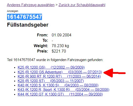

Hallo Leute,
Heute habe ich mich so richtig plamiert beim Freundlichen:
Erste Testfahrt zum,nach diversen Um und Anbau arbeiten,freundlichen habe das Mopoed im November gekauft und seit dort ist es gestanden!Tankuhr zeigte 3/4 Voll,6/2010 ADV,nach zirka 12Km stehen geblieben!Sche... abschleppen lassen zum Händler,habe mit allem möglichen gerechnet,das der Tank aber leer war damit nicht!
So wie man mir erzählte wäre das an diesem Modell aber noch nie vorgekommen!
Kann mir jemand dazu was erzählen und auch einen Rep.-Vorschlag machen,denn dieses Modell soll ja kein Foliengeber haben!
Danke im Vorraus.
Grüße aus dem Schwarzwald
Jürgen J.
Na, lt. dem BMW -ET Katalog hast doch einen.
J
J.J.
