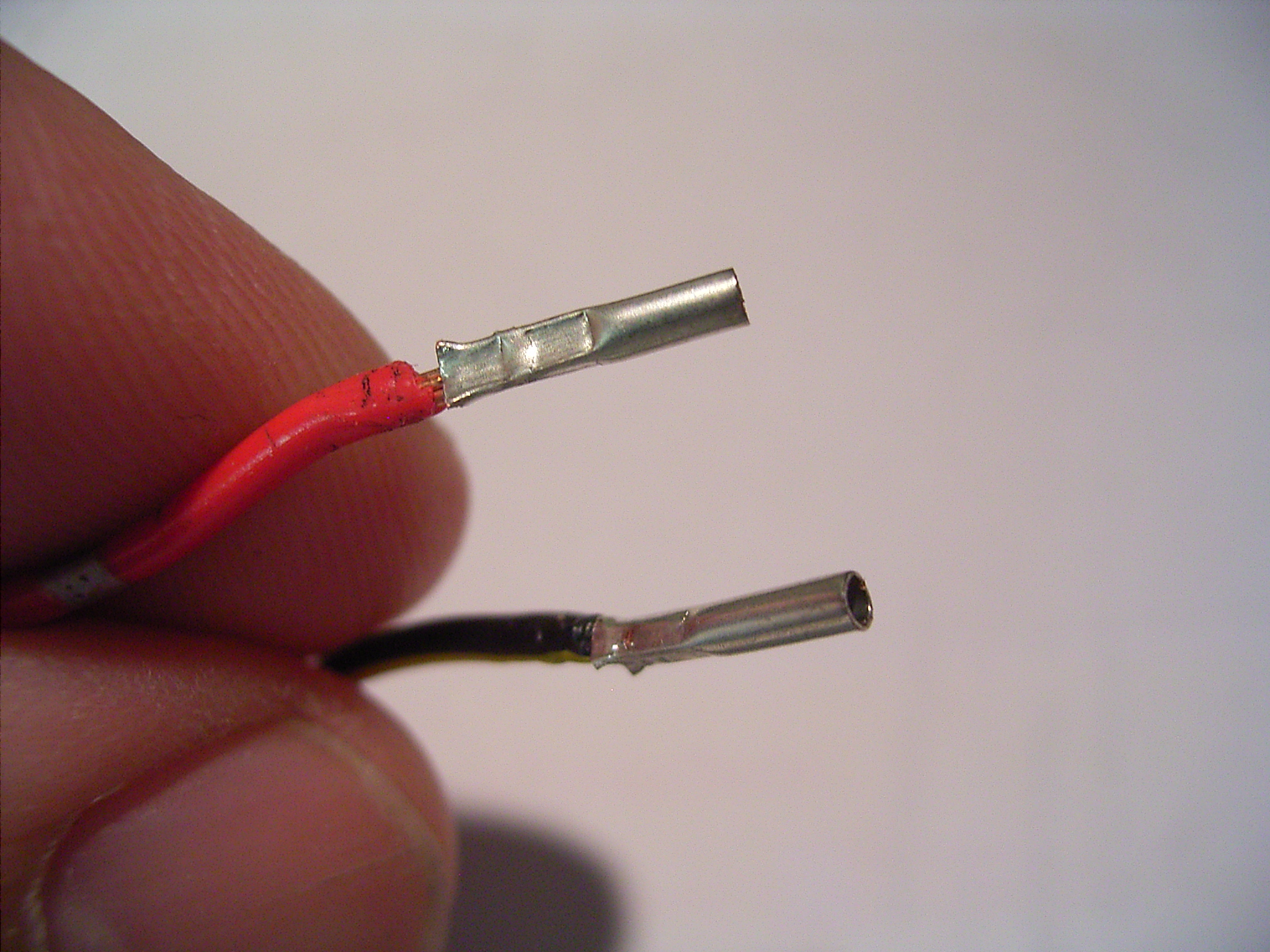

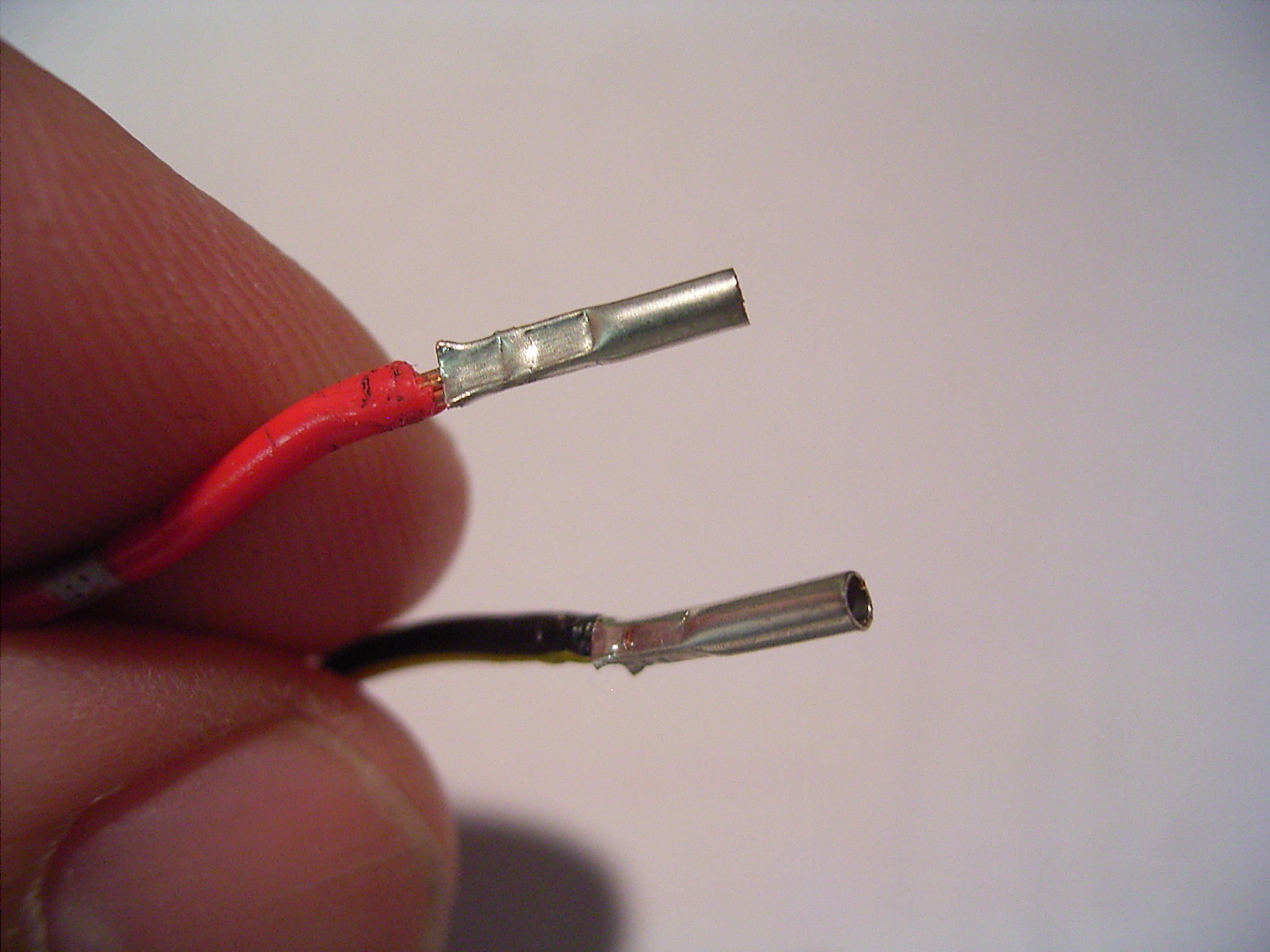

Hallo zusammen,
ich denke, es sind doch eher Endhülsen für 0,75mm² oder 1mm² Kabel.
Außendurchmesser ist ungefähr 1,5mm...
Hier noch ein Detailfoto von den Hülsen.
Barni
