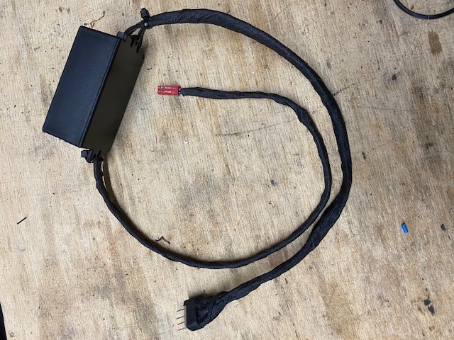

Ich wollte mir nur eine einfache Schaltung bauen, um das gelbe Dreieck (Warnlampe) zu löschen und immer "Tank voll" Anzeige zu simulieren. Will mir dazu die Steckerstifte auf einer Experimentier-Leiterplatte nachbauen, Bin aber aus Gründen der Faulheit und kalter Garage noch nicht weiter.

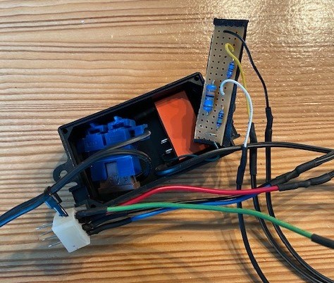

dein Ansatz mit den Widerständen, um "immer voll" zu simulieren, habe ich mit einem Relais kombiniert. Ein extern am Tank angebrachter Levelsensor (wohl Ultraschall und dieser ist noch im Versand) schaltet bei Erreichen des Levels (bspw. verbleibende 4 Liter im Tank) das Relais und zeigt mir von zunächst voll das Dreieck und Leer.
Die Widerstände funktionieren und das Display zeigt "voll". Das Relais unterbricht einen Widerstand und das Display zeigt "leer" mit dem bekannten Dreieck und "Fuel!".
Falls der Levelsensor verlässlich funktioniert bekomme ich die altbewerte "Reserve" angezeigt und das Display hat zumindest wieder einen Teil seiner Funktion. Falls nicht baue ich einen manuellen Geber in den Tank der Masse an die Relais-Spule schaltet.
Den Stecker zur ZFE hab ich mir provisorisch selbst gebastelt. (ein Provisorium kann durchaus länger halten)Radiergummie (! ;-)) und 4 dünne Nägel.

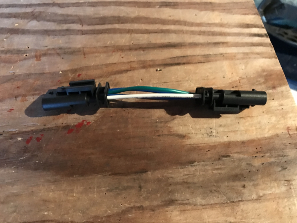

Norbert, Ich bin in den USA und benutze einen Übersetzer für mein Englisch, also hoffe ich, dass Sie das verstehen können. Ich habe mit diesen Teilen einen Kabelbaum gebaut, um einen Foliensensor anzuschließen, ohne die Kraftstoffpumpe zu entfernen, wie Sie es möchten.
Ich mache auch diese proebeemer.nl Float-Konvertierung und sie funktioniert, aber die Anzeige ist falsch und ich versuche immer noch, das Potentiometer richtig einzustellen.
für 2007 BMW R1200RT
digikey.com 1-1564559-1 und 1718760-1

Hi Mike,
thanks a lot for your post. This looks exactly like what I am looking for.
