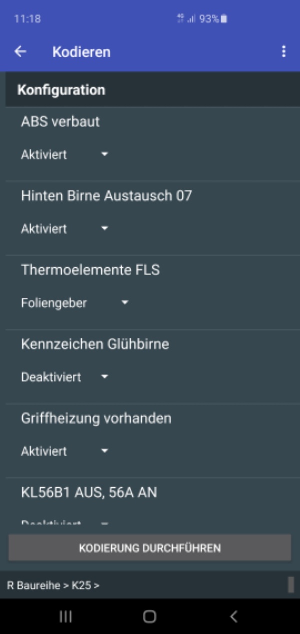

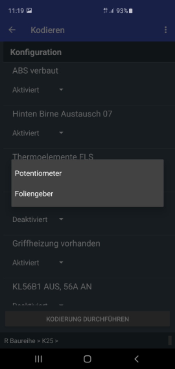

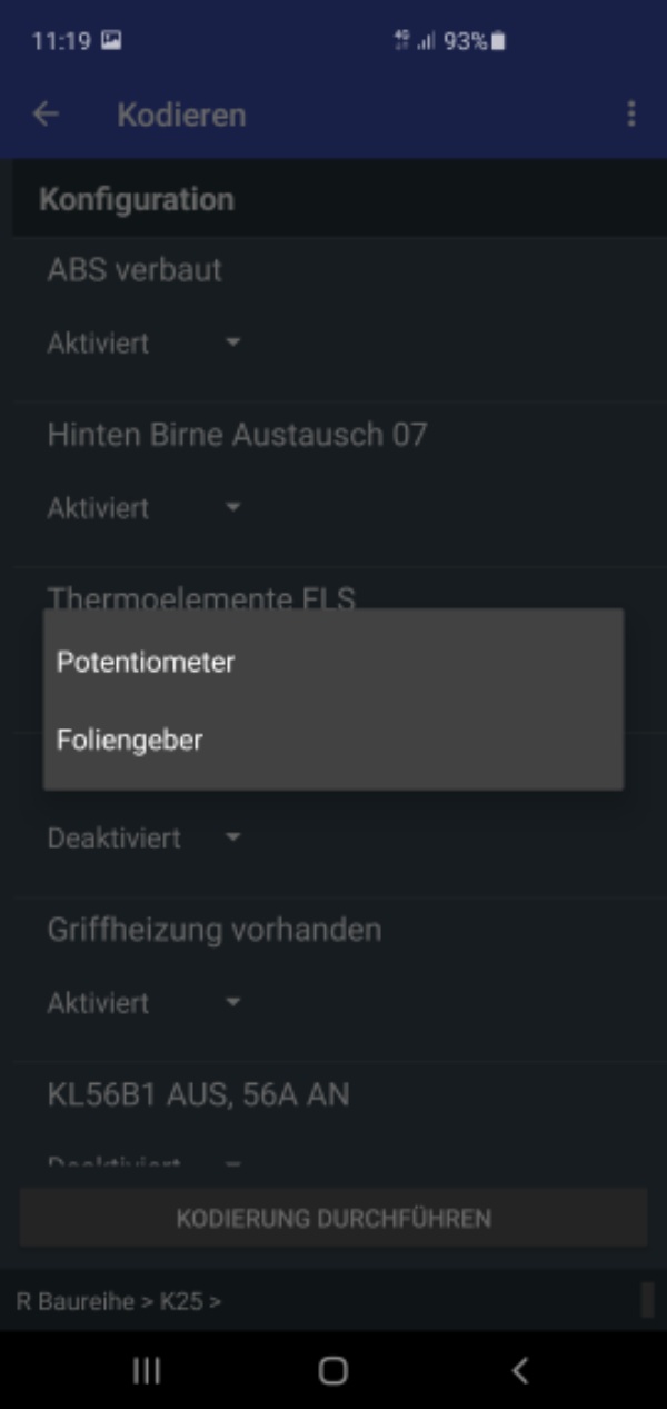

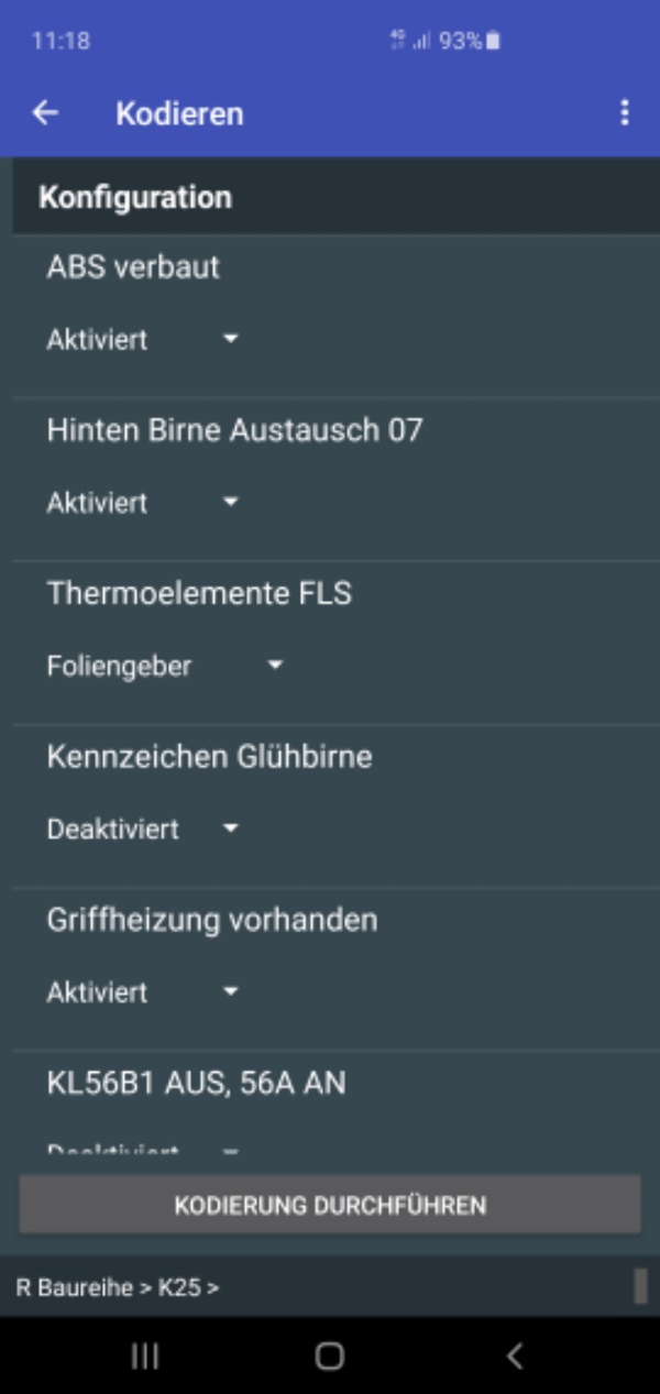

Hab eben im MotoScan Premium angehängte Einstellung im ZFE entdeckt.
Kann da jemand etwas dazu sagen? Ist der Austausch auf Hebelarmgeber womöglich bereits mit einer Umkodierung des ZFE erledigt?!?!
Fragen über Fragen?

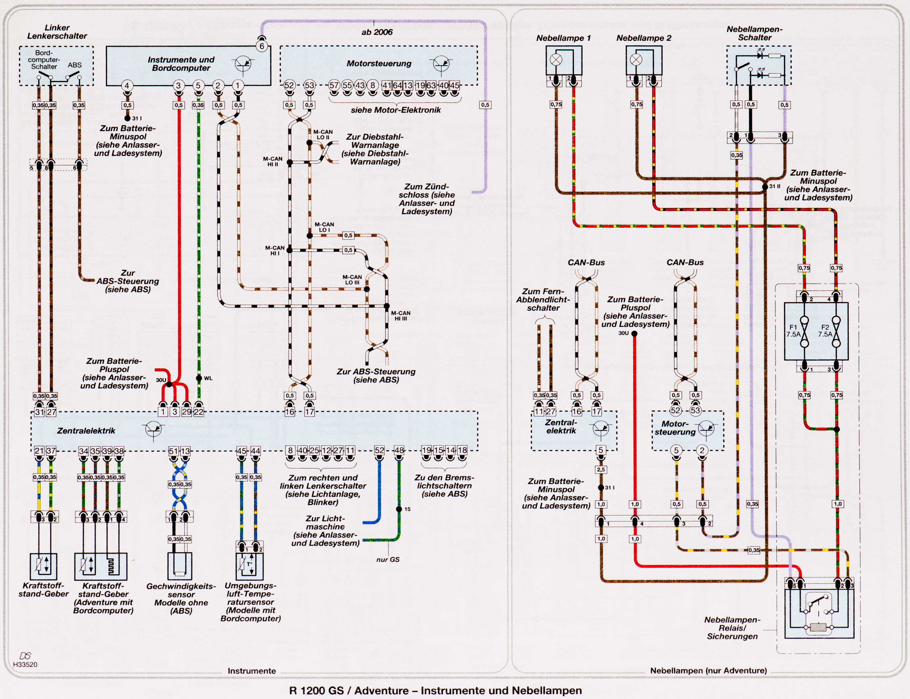

Ich hatte da mal was im Netz gefunden. Glaube, es war in einem Video auf utub. Es sind andere Klemmen dafür an der ZFE vorgesehen. Auch hat der Schwimmer nur 2 Pins, der Foliengeber aber 4. Man muss also den Kabelbaum anpassen. Dann soll es gehen.

CKS
CKS
24.03.2019
103
Sindelfingen
R1200 GS ADV K25 08/2007
Hi Norbert,
das war der entscheidende Hinweis! Danke!!!
Ich habe was bei YT gefunden. Ich bleibe dran und werde berichten!
Grüße Chris

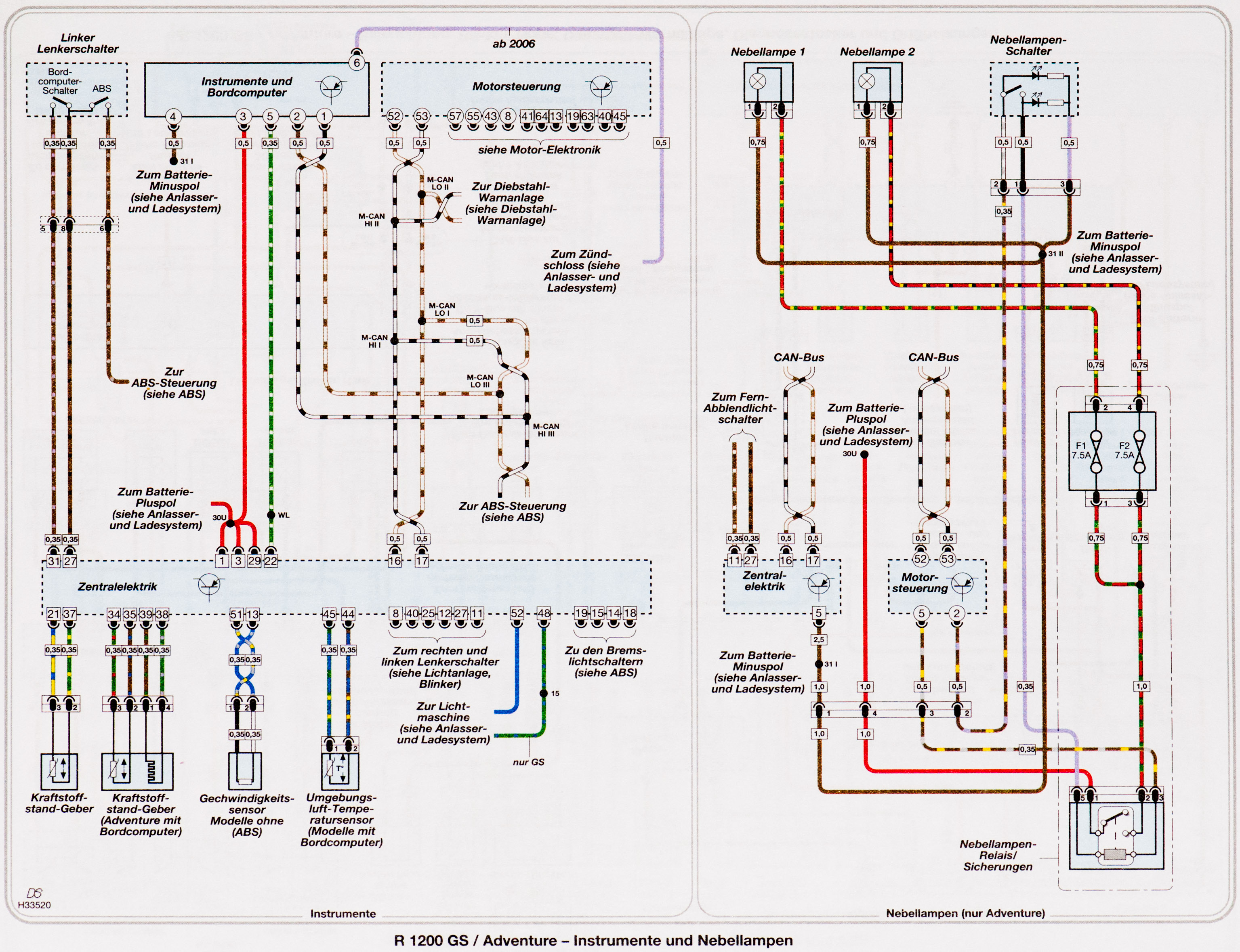

HalloTommy,
soweit war ich auch schon mal. Das war in dem Video auch erwähnt .
Jetzt fehlt nur noch das "wie". Ich glaube, da muss man doch
  • die Isolierung (Bourdelierung) am Stecker öffnen.
  • Dann 2 Kabel an PIN 21 und 37 bringen und
  • zur Benzinpumpe am Tank führen.
  • Hier mit dem 4poligen Stecher verbinden.
  • dann noch die ZEK programmieren.
Puh, heavy. Das bekommt nicht jeder hin. Ich bin zwar ein wenig vom Fach, aber da lass ich die Finger von.
Hat das schonmal jemand gemacht?
