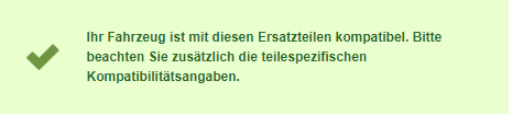

Diskutiere Foliengeber selbst reparieren? Geht das? im R 1200 GS und R 1200 GS Adventure Forum im Bereich Motorrad Modelle; Such mal bei Leebmann24.de über deine FIN das Ersatzteil... In der Ansicht der Bauteile wird das was verbaut ist angezeigt! Grüße Chris

Danke für den Hinweis mit leebmann24.de.
Dort wird mir angezeigt, dass meine Maschine einen Hebelgeber hat.
Und anhand der Skizze ist auch ersichtlich wie man das optisch erkennen kann.
Dann geht die Fehlersuche mal weiter. Vielleicht finde ich ja einen Beitrag wo einer mit Bj 2010 genau meinen Fehler hat.
das wollte ich dir auch grad empfehlen - da wirst du geholfen

hab grad mal zum Test meine Fin eingegeben ...
und bekomme beide angezeigt - Folien- und Hebelgeber :schulterzucken:

Einer sollte mit dem Hinweis versehen sein, dass er passt!

Also der Hinweis mit leebmann24 und FIN war leider doch nicht hilfreich, da die hinterlegten Daten falsch sind. Denn bei meiner 2010 ist ein Foliengeber verbaut.
Laut BMW Werkstatt sind die Hebelgeber erst ab Produktionsdatum März 2011 verbaut.
