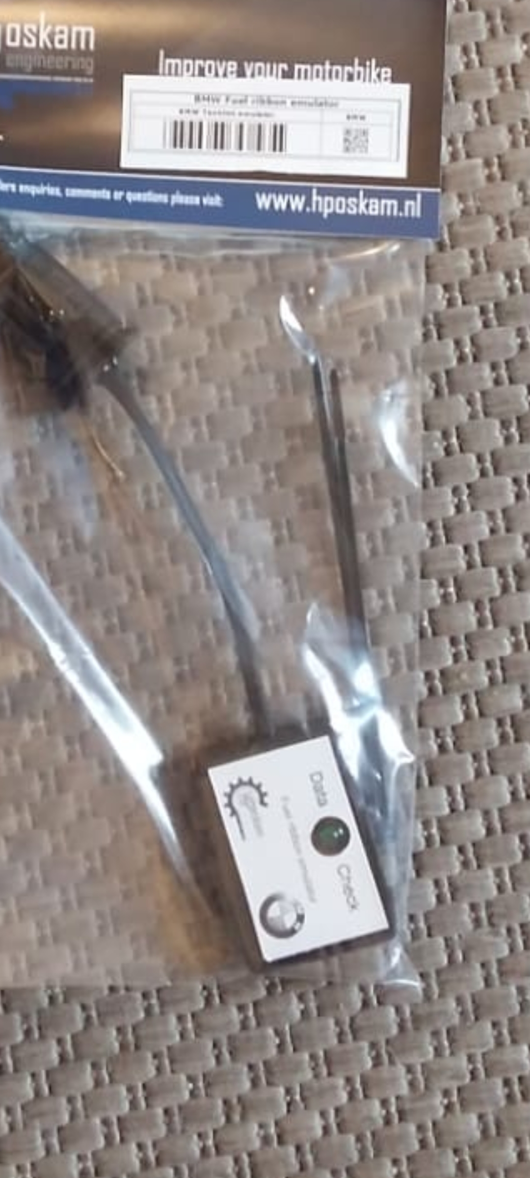

Habe 2019 im August den Sensor "geblitzt". Hat 3 Jahre gehalten. Jetzt ist er wieder ausgefallen und hat nach dem erneuten "blitzen" voll angezeigt - im ständigen Wechsel mit leer. Völlig nervig. Habe mir jetzt bei Henk Oskam den Emulator bestellt und eingebaut. Perfekt. Muss natürlich jetzt mit Kilometerzähler das Tanken kontrollieren. Aber auf den angezeigten Füllstand vorher habe ich mich schon lange nicht mehr verlassen.
Ich finde den Emulator top. Kostet mit Versand 61,-€.
