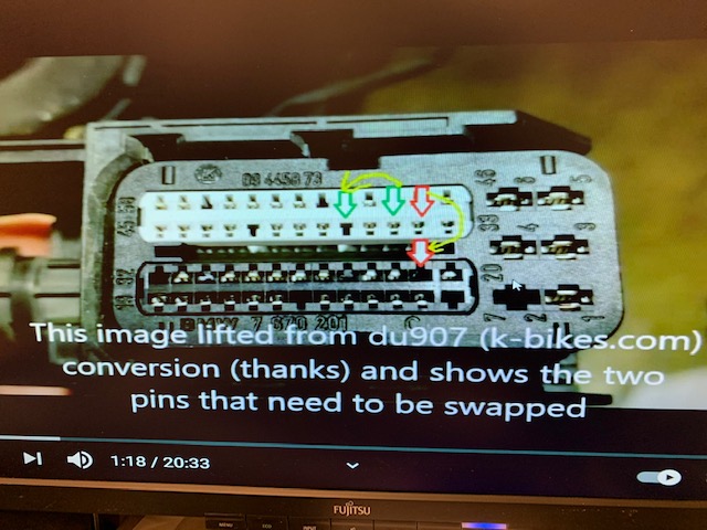

Das Umpinnen ist HIER beschrieben, das ist Post # 624 hier im Thema Seite 32

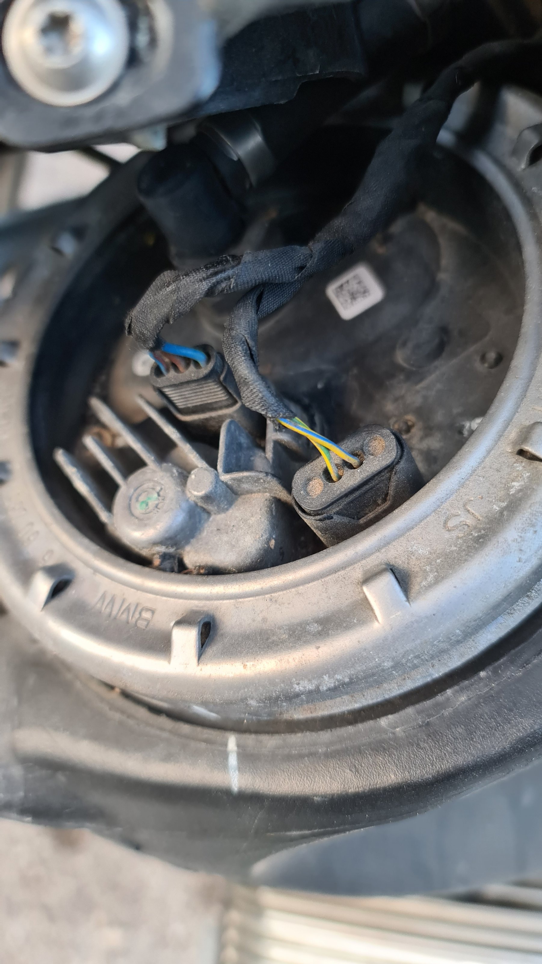

Habe den neuen Geber gestern eingebaut. Das dauerte ca. 1,5h mit Kalibrierung über die Motoscanapp und klappte problemlos. Mal sehen wie lange er hält...:zwinkern::Augenrollen:
Ich habe mal die Markierung auf dem neuen Geber fotografiert. Vielleicht kann da jemand was mit anfangen...🤷‍♂️

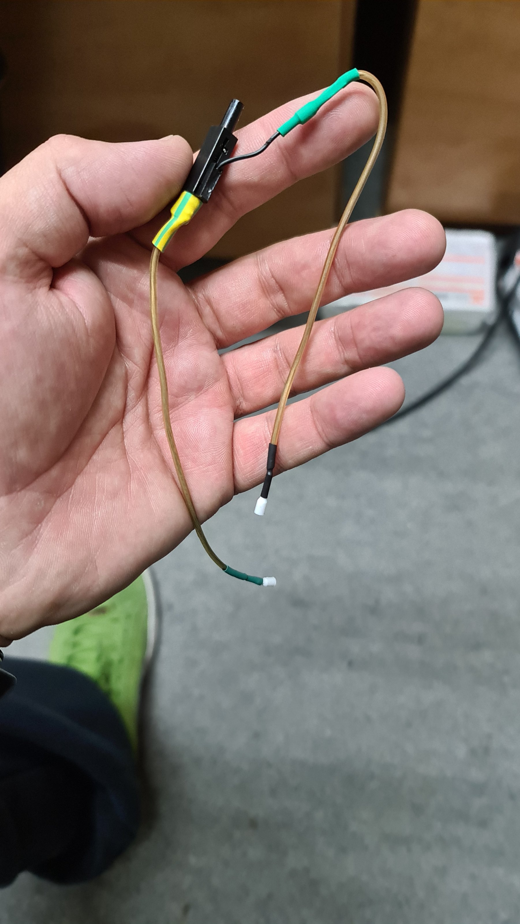

... ist bestellt und im Zulauf :-)
  • Piezo (2er Pack)
  • Hülsen 0,5mm²
die Drähte werde ich anlöten und Schrumpfschlauch drüber.
Wenn es fertig ist, werde ich Bilder machen.
