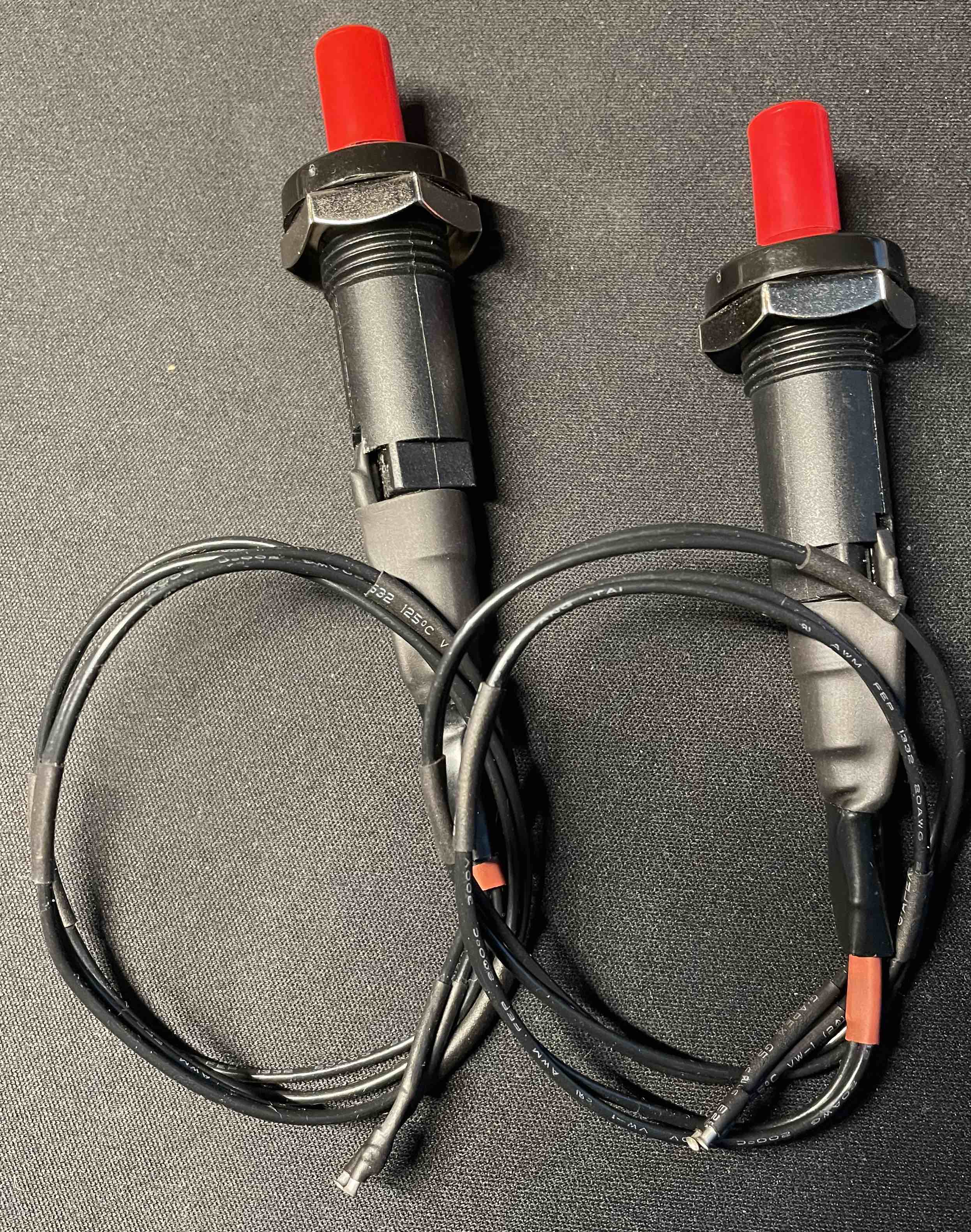

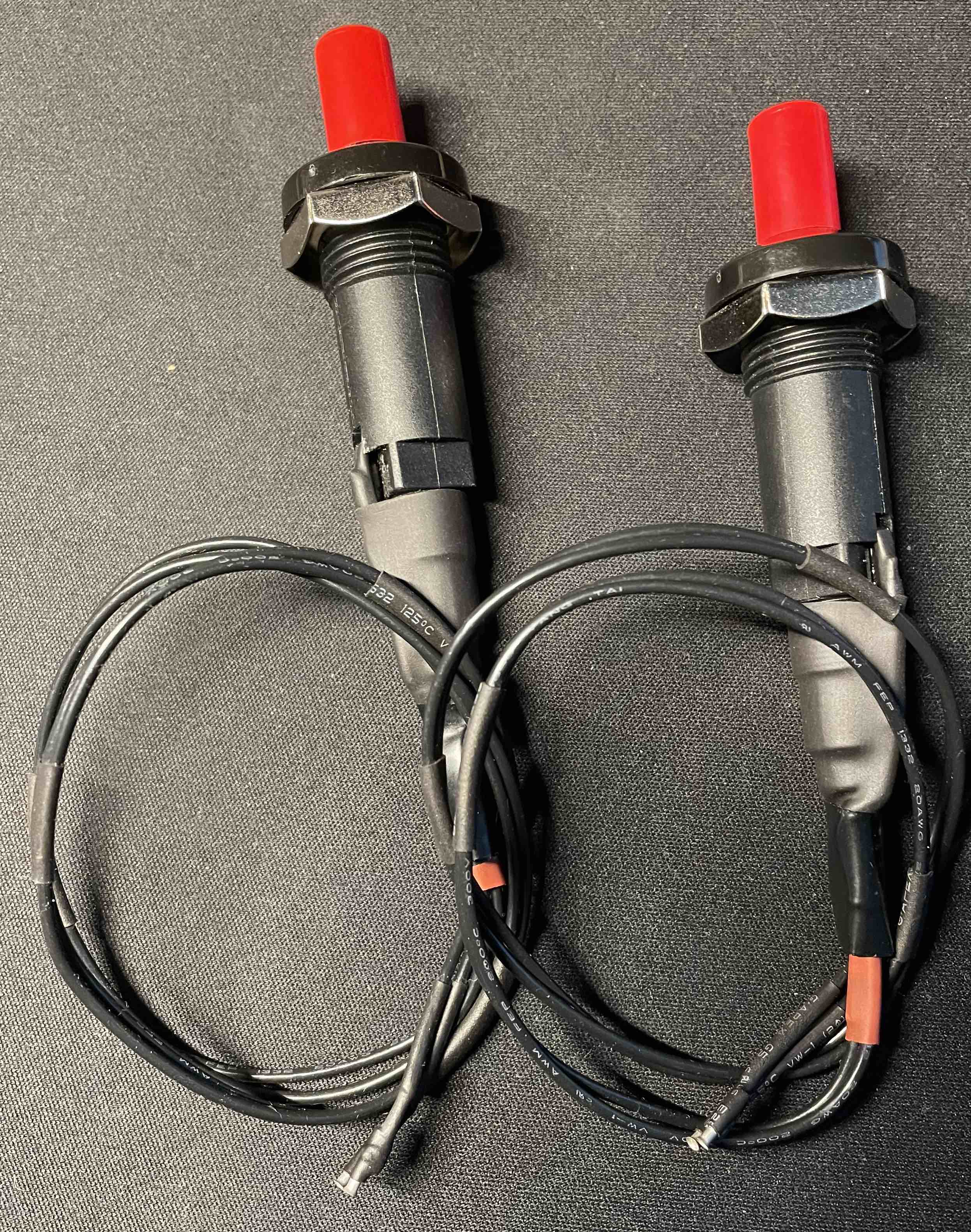

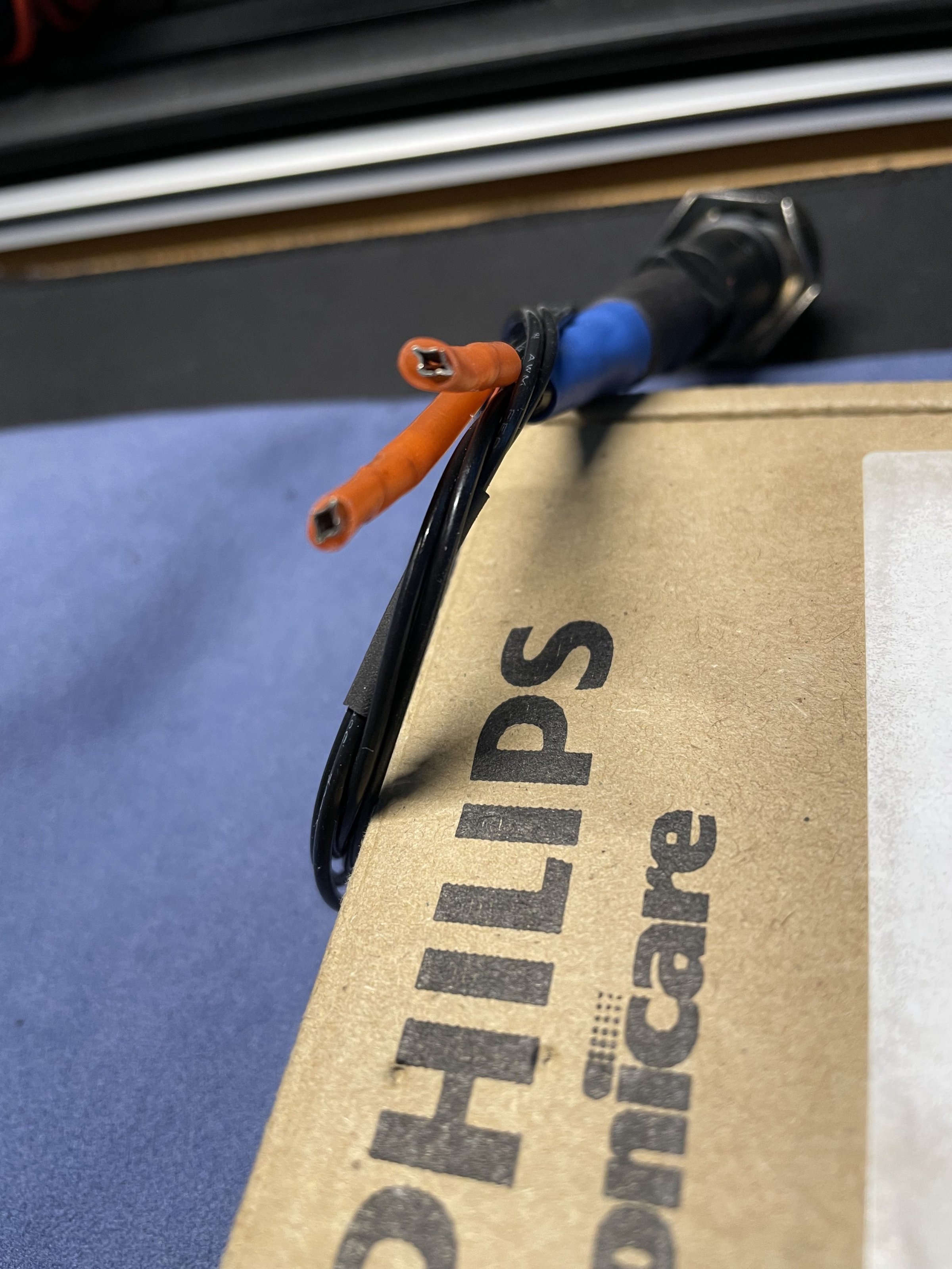

Hab heute auch mal gebastelt, da ich 2x Piezo gekauft hatte und 0,5er Hülsen,
sind gleich 2 Stück "Blitzdingsbumser" draus geworden

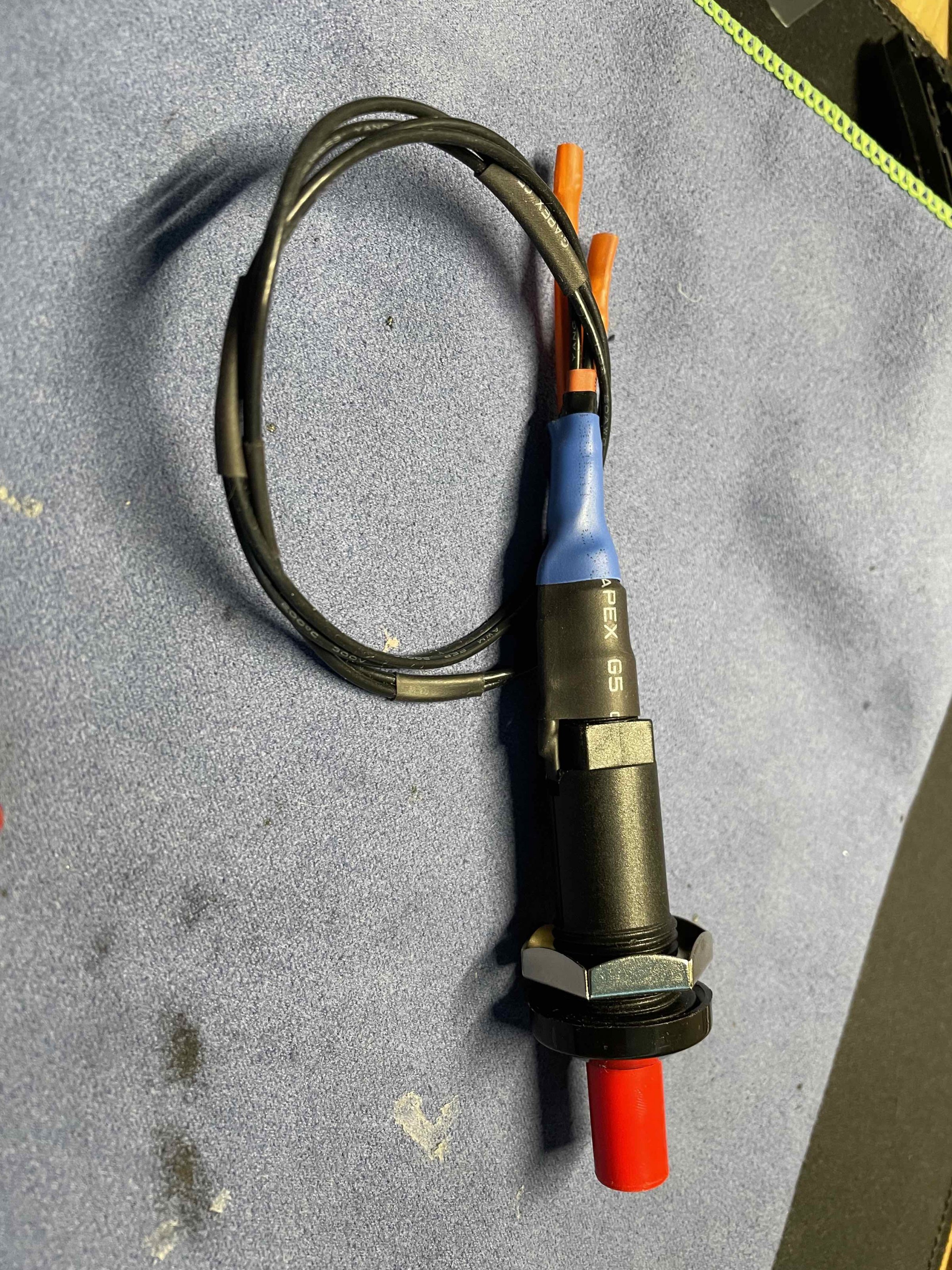

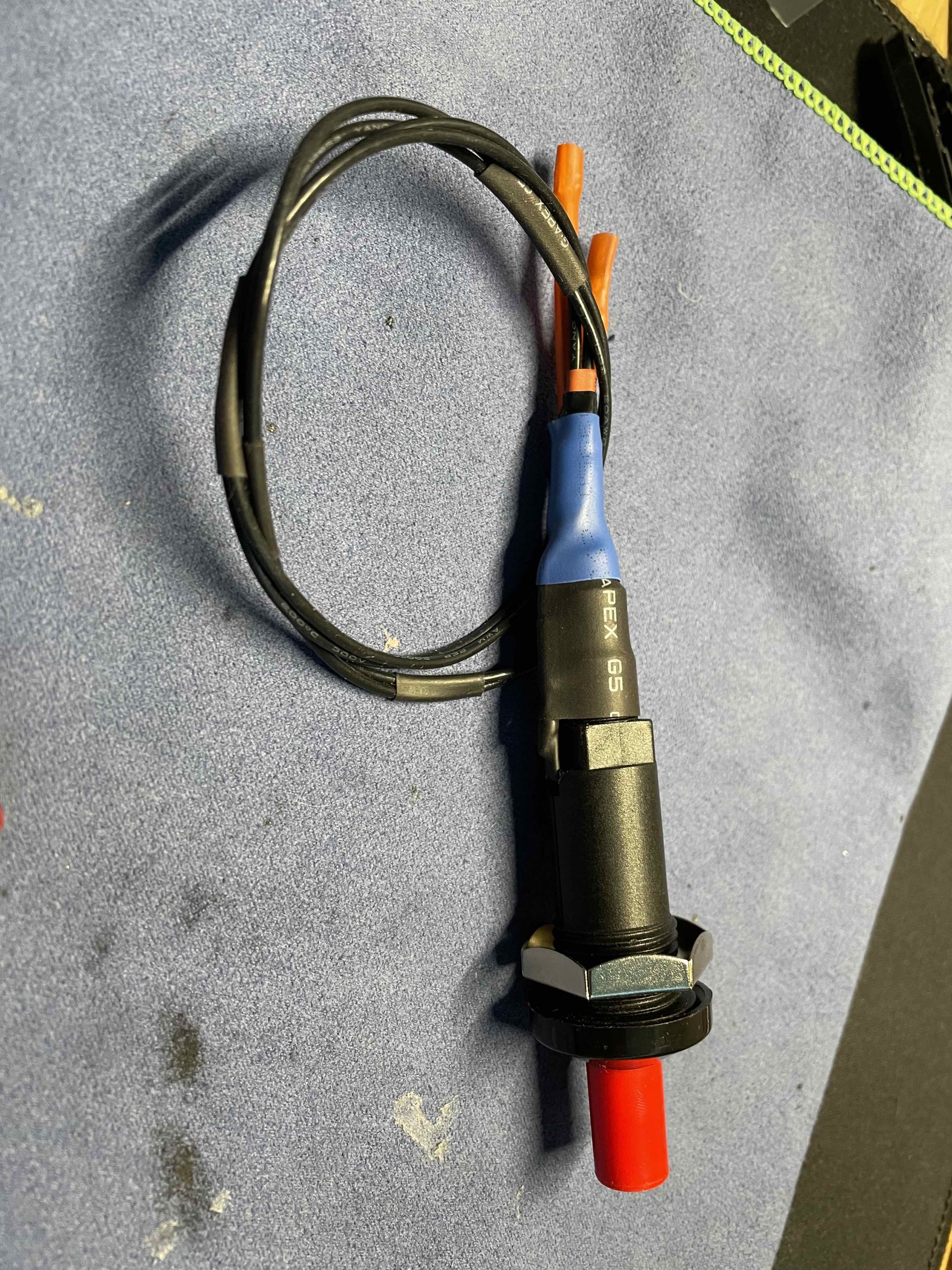

Hab mich am Wochenende ans "Blitzen" gemacht,
die 0,5er Hülsen waren zu klein, hab nochmal umgerüstet.
Zum Erfolg kann ich noch nichts sagen, weil die Anzeige "VOLL" anzeigte und erst wenn nur noch 1/3 im Tank war, wurden die Balken weniger / als der Sprit alle war, hatte ich immernoch 2 Balken ohne Warnung.
Ich werde also nach km-Zähler fahren und die Anzeige beobachten...
hoffentlich ist sie jetzt genauer / mit vollem Tank hatte ich eine Restreichweite von ca. 340km angezeigt bekommen, mal sehen...
Wer in Blitzdings braucht, kann sich melden, ich hatte ja 2x gebaut.
Gruss Jürgen

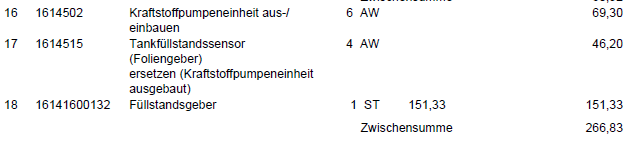

falls doch mal ein neuer Füllstandsgeber rein muss, ich hatte mir mal einen Kostenvoranschlag im Zuge der anstehenden Inspektion geben lassen
Gruss Jürgen

Nun bin ich doch am Überlegen, den Geber wechseln zu lassen, zu den 266€ kommt noch die MwSt. dazu. Stolzer Betrag, aber eine Anzeige die nichts taugt...
Wenn man den Tageszähler mal verschwitzt und liegen bleibt, kann's auch teuer werden!

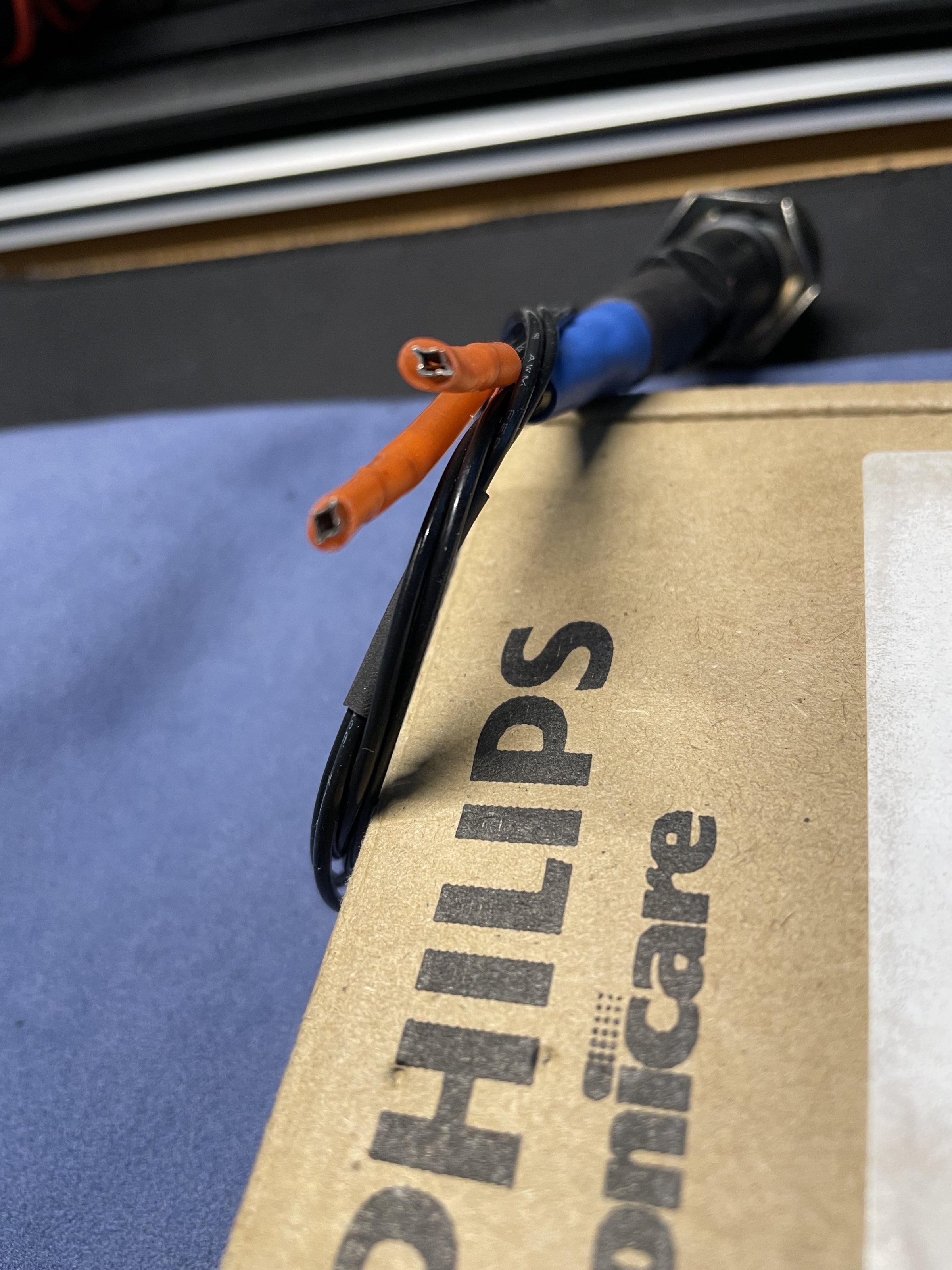

Beim Blitzen hatte ich noch die alten, zu kleinen Stecker drauf, vielleicht hatte es nicht so richtig Kontakt...???
Jetzt sind die neuen, größeren Stecker dran, wie im #813 zu sehen.
Nochmal blitzen ??? / oder gleich neuen Geber ???
