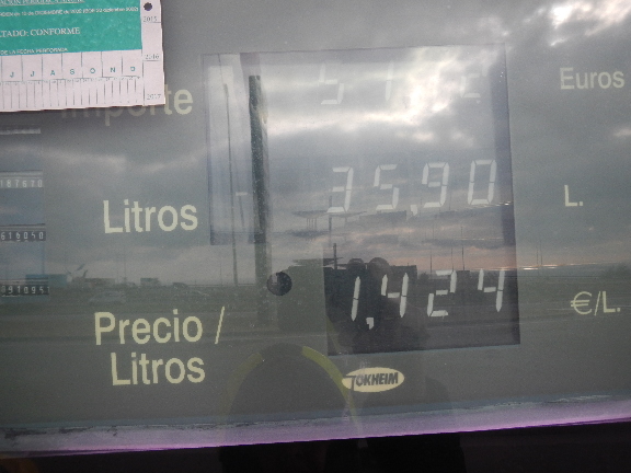

nachdem ich im März auf der Marokko Tour an der Einfahrt zur Tankstelle in Spanien trocken gefahren bin (Restreichweitenanzeige immer noch 80 km) habe ich nach dem Tanken das Foto gemacht....
Es passen offenbar tatsächlich 36 Liter in meinen ADV Tank.

Hallo Johannes,
ja hab auch so knapp 35 L getankt, ein Rest bleibt Systembedingt im Tank.
Aber laut Handbuch sind es soweit ich weiß 33L.
Viel Spaß beim Touren

In die MÜ/TÜ passen in der Tat nur 33 Liter wegen der Ausbuchtung für den Aktivkohlefilter. Die Pre-MÜ hat jedoch noch den großen Tank für 38 Liter. Das kann ich bestätigen, weil ich meine 2007er mal leergefahren hatte. Gingen dann tatsächlich 37 und ein dreiviertel Liter rein. Man scheint den Tank tatsächlich nicht restlos trockenfahren zu können.
