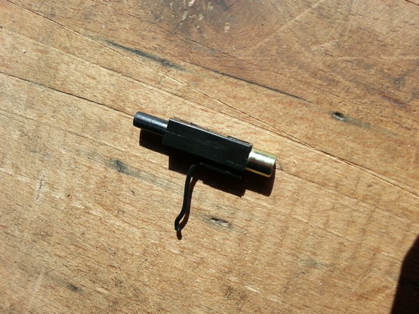

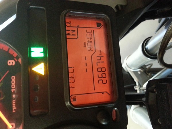

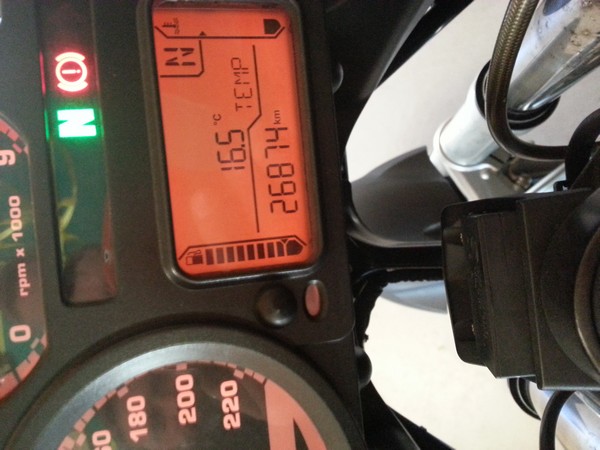

Moin.
Hab auch den Piezotrick probiert.
Mit ordentlich Muffensausen abgedrückt.
Beim Ergebnis zuerst "Mist" gedacht, dann wurde aber nach 30 Sekunden der volle Tank angezeigt (komischer Weise nur 204km Reichweiteanzeige, ist das normal?).
Anbei ein paar Fotos:
Tank voll, lt Anzeige leer.
Linkes Seitenteil.
Kontakte außen.
Kontakte innen.
2 Minuten später.
Danke für die Infos!
BMW-Dieter
25.02.2010
67
Salü,
fahr mal ein Stück, das System muss sich wieder finden, ganz laienhaft ausgedrückt. Wenn Du tankst, wird ja auch nicht sofort die Restreichweite angezeigt, oder?!? Ist bei mir jedenfalls schon immer so gewesen.
Cherio :cool:

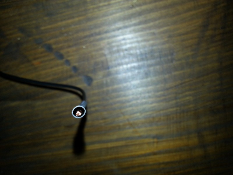

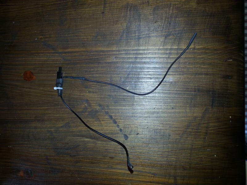

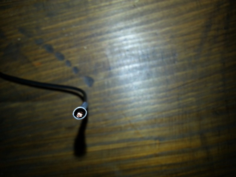

Liebe Gemeinde!
Auch mich hats erwischt...
Aber auch ich habs gerade erfolgreich dank der Anleitung auf dieser Seite (dankend niederknie!) reparieren können! :o
Ich hatte aber keinen Grillanzünder zur Hand, also baute ich ein Feuerzeug um, bei dem das Gas eh schon raus war. Ich hatte zwar Bedenken, ob die Leistung reicht, aber es hat funktioniert.
Am runden Metallteil und am herausführenden Draht habe ich jeweils eine Verlängerung angelötet und mit Schrumpfschlauch abisoliert. Am Metallteil noch zusätzlich mit einem Kabelbinder fixiert, weil es sich nicht ordentlich anlöten ließ.
Da ich keinen so winzigen Stecker für die anderen Enden fand, nahm ich einfach jeweils einen Schrumpfschlauch, den ich nur zum Teil schrumpfen ließ, sodass am unteren Ende eine Hülse entstand.
Dann ab zum Moped mit vollem Tank, Batterie abgeklemmt (ist das eigentlich hier nötig?) und 6mal auf die Pins 2 und 3 und danach 6mal auf die Pins 1 und 4 abgefeuert.
Stecker wieder drauf, Zündung an, ca. 5,6 Sekunden Wartezeit... Voila:
Vielen Dank nochmal!:applaus:
