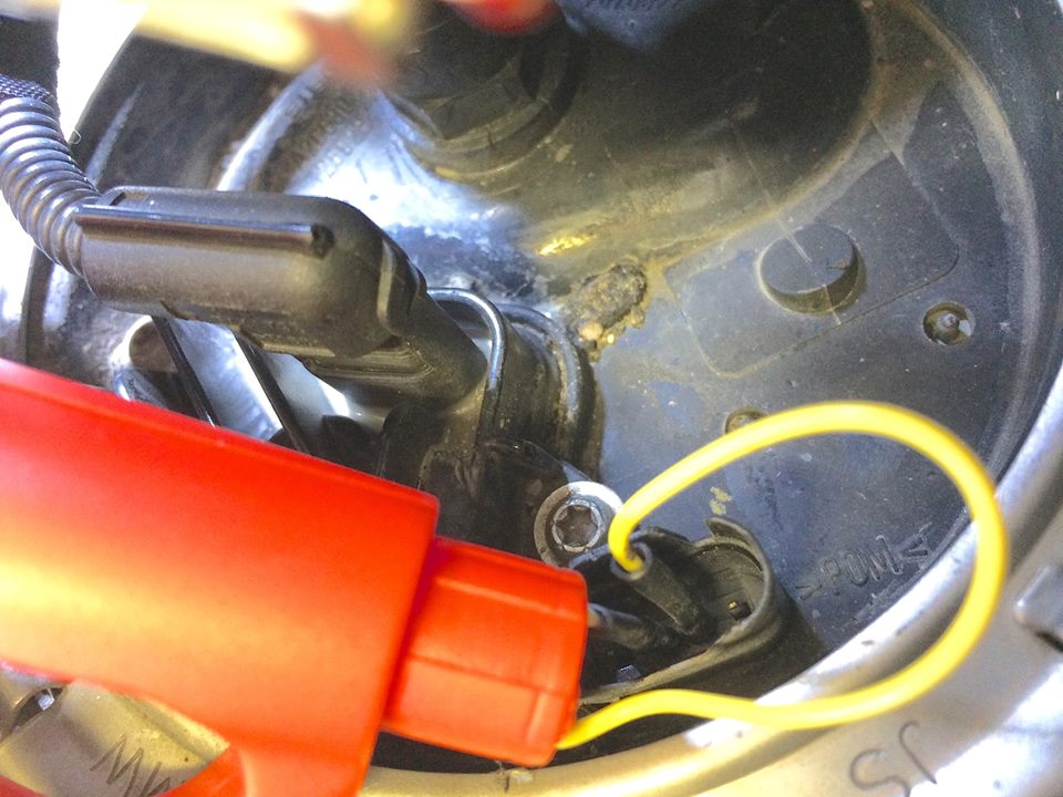

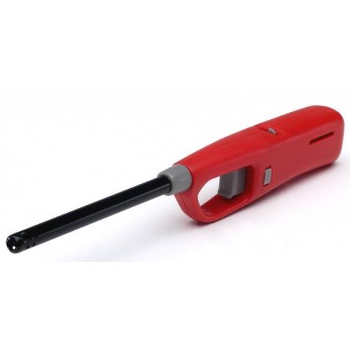

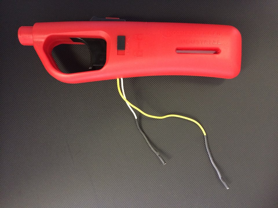

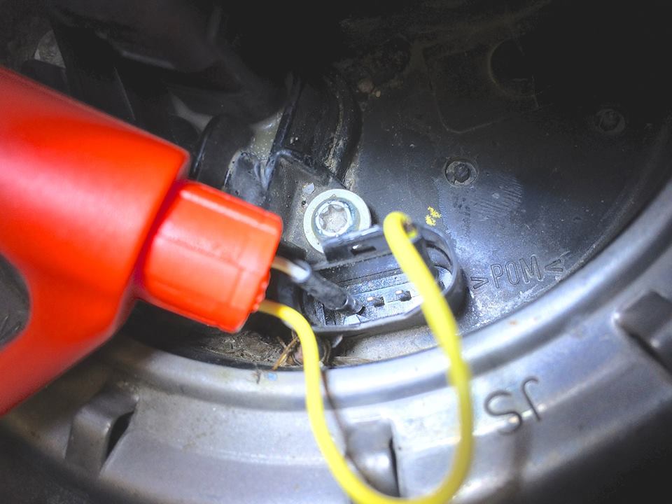

Schön, dass es noch so geniale Tüftler gibt!!! Durch diese Methode hab ich mir schlappe 250 Euros gespart, die ich ansonsten beim "Freundlichen" hätte SINNLOS!! liegen lassen.
Hatte vor einer Woche mit meiner R1200GS (BJ 2007) genau das gleiche Problem, wie hier im Forum von einigen beschrieben. Von jetzt auf gleich Totalausfall der Tankanzeige mit nervigem Anzeigen der gelben Warnleuchte. Der "Freundliche" verlangt hierfür ca. 130 Euro für Material und ca. 100 Euro Arbeitslohn + MwSt.
Kulanz? = Fehlanzeige!
Kulanz nach Schreiben :regeln: an BMW Motorrad München? Fehlanzeige! ...die Bedauern nur, dass sie leider keine Möglichkeit sehen! :mad:
Also Feuerzeug gekauft (2,50 Euro), gemäß toller Beschreibung umgebaut, ausprobiert, und ...
ES GEHT WIEDER !!!!!:schrei:
Also an dieser Stelle nochmals ein ganz herzliches DANKESCHÖN an denjenigen, der auf diese unglaubliche und irgendwie auch etwas verrückte Idee gekommen ist.

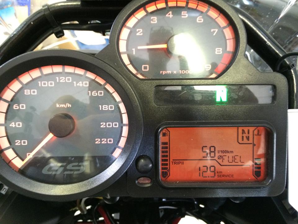

Habe jetzt 1500 km runter mit dem "reparierten" Foliengeber. Läuft tadellos. Super Sache.
Danke

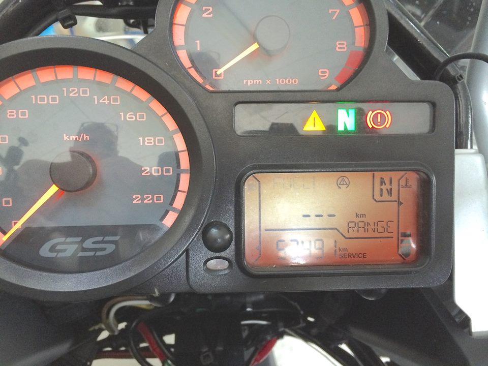

Ich habe es heute bei meiner GS Adventure 2008 mit 74000km aus ausprobiert. Es zeigte einen vollen Tank und die Reichweitenanzeige war auch korrekt, nach 300 km gefahrenen Kilometer war die Anzeige und Reichweite auf null. Nach dem zappen, bei halbvollen Tank (ich weiss, hätte es bei vollem Tank probieren sollen) zeigt die Anzeige immer noch null an. Werde morgen volltanken und mal schauen ob es sich regelt. Danke an das Forum !!!

Hallo liebe Forumsmitglieder, bei mir hat das ganze einmal kurzzeitig geholfen, seitdem aber zeigt die Tankuhr permament ganz leer mit Blinklicht (was nervt!). Kann das noch andere Gründe haben, warum es nicht funktioniert? Darüber hinaus, was wäre wenn ich von jemanden einen gebrauchten (hoffentlich nur vermeintlich) defekten Foliengeber einbaue. Kalibriert sich ein neu eingebautes Teil theoretisch dann auch über den Piezo-Trick auch wieder von selbst oder muss da Steuergerät ran? Es könnte nämlich sein, dass ich noch einen Foliengeber mit beschr. Symtomatik von Jemanden haben kann. Gruß

Hallo noch mal, habe nun mal einen anderen neuen Pizo genommen, aber leider wie immer nur kurzfristiges Ergebnis. Nach der "Behandlung" losgefahren und die Tankanzeige hat wieder Balken angezeigt. Dann GS abgestellt, am nächsten Tag losgefahren und Anzeige sofort wieder auf ganz leer gleichbleibend :( Jemand noch Ideen bzw. eine Antwort darauf, wenn anderer (defekter) Geber eingebaut wird. Kann ein neu eingebauiter Geber mit der Methode (ohne Steuergerät) kalibriert werden?

Hallo Stix, komme nicht direkt aus dem Raum Münster. Könnte dir aber anbieten, dass du zu mir kommen kannst, wäre vielleicht eine nette Tour für dich. Wohne im Emsland, Nähe A31 Abfahrt Geeste/Dalum. Meine Vorrichtung liegt noch von meinem Einsatz funktionsfähig im Keller. Übrigens funktioniert meine Anzeige seit dem Piezo-Zünden im Mai 2014 immer noch tadellos. Nach den Winterpause zeigt alles noch so wie gewohnt an. Kannst Dich ja melden.

Hallo gsnewbie,
Schade dass Du scheinbar kein Erfolg mit dieser Methode hast. War der Tank jeweils bei den Versuchen nahezu voll? Waren die Kontakte auch entsprechend richtig aufgesteckt (diese sind ja schon sehr klein und sagen wir mal fummelig zum Aufstecken). Bei meinem ersten Versuch hatte ich auch einen Pin nicht richtig aufgesetzt, habe dieses nach dem Starten dann gleich auch als nicht erfolgreich gemerkt und sofort nochmals wiederholt (sicherlich 8-10 mal gezündet). Hat dann aber zuverlässig mein System wieder zum Leben erweckt und funktioniert bis heute noch (seit ca. 10 Monate und auch nach der Standzeit/Winterpause). Würde es einfach noch Mal genau nach Anleitung versuchen (voller Tank und auf dem Hauptständer?)
Gutes Gelingen und Grüße aus dem Emsland
