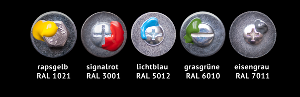

Ich bin da halt ein Pingelkopp. Bei der Arbeit an Sicherheitsrelevanten Teilen mache ich keine Kompromisse. Zu dem Loctite mache ich mir noch einen Farbklecks an die Schraube, um beim flüchtigen drüber schauen schon zu sehen, ob was lose ist. Pingelkopp halt :smile:
So ähnlich sieht das dann aus.
