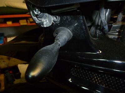

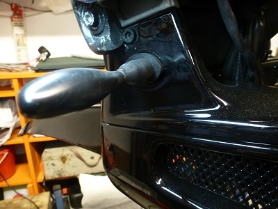

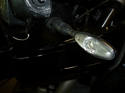

ich hab heute mal ein paar Bilder gemacht. Als Verlängerung habe ich 15er Kupferrohr genommen. Es gibt von Kellermann allerdings auch orschinal Verlängerungen. Die Distanzbuchsen sollte man auf den Fotos sehen. Nicht wundern, auf den Bildern ist der Umbau bei einer 1100er GS zu sehen. Die Distanzbuchsen passen aber auch bei der 1150 GS.

Hey Uwe,
ja das sieht schon ganz in Ordnung aus :)
War vorhin nochmal bei Tante Louise, ein paar Blinker angeschaut, aber keine die mir von der Qualität her zusagen, aber die Distanzbuchsen werd ich mir auf jeden fall schon mal holen...

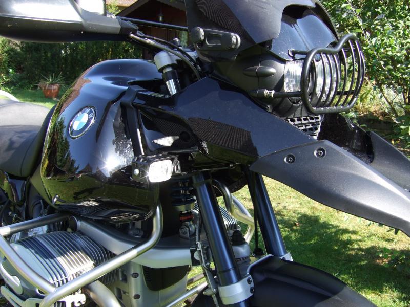

Ich habe jeweils eine dicke U-Scheibe vor und hinter das "Geweih" gesteckt und das Blinkergewinde dort durchgesteckt. Damit konnte ich das original Gitte belassen. Die U-Scheiben habe ich schwarz lackiert.
Als Verlängerung habe ich die von Kellermann angebotene 25mm-Verlängerung verwedet.

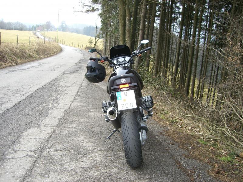

Hallo Henning,
vielleicht sind das ja Blinker für Dich. Die gibt es mit langem und kuzem Stiel.
Die habe ich hinten bei meiner Q dran, sind günstiger wie Kellermänner, sehen in meinen Augen auch besser aus wie Kellermänner und haben auch ein Metallgehäuse wie die Kellermänner...
POWER lang schwarz LED Miniblinker Motorrad Blinker 2 Stück 1 Paar Gummistiel | eBay (Anzeige)
Vorne habe ich die Blinker an den Orginal Anbaupunkten weggemacht. neue Gitter angefertigt und jetzt Blinker in den Handschützern.

Also ganz ehrlich hatte mir kurze und kleine Blinker bei Polo geholt (allerdings nicht LED). Hinten sah das ganz passabel aus, aber vorne war das optisch echt Kacke, hatte es dann doch nicht umgebaut und mich geärgert für vorne nicht die Längeren geholt zu haben. Aber wenn die Teile zu klein sind, dann passt das einfach nicht zu ner Q wenn ihr mich fragt.
Die Preise für LED-Lampen und Blinker finde ich auch heftig und das Wunderlich das noch einmal toppt war ja klar. Ich glaube da bleibe ich lieber beim Original! ;-)
