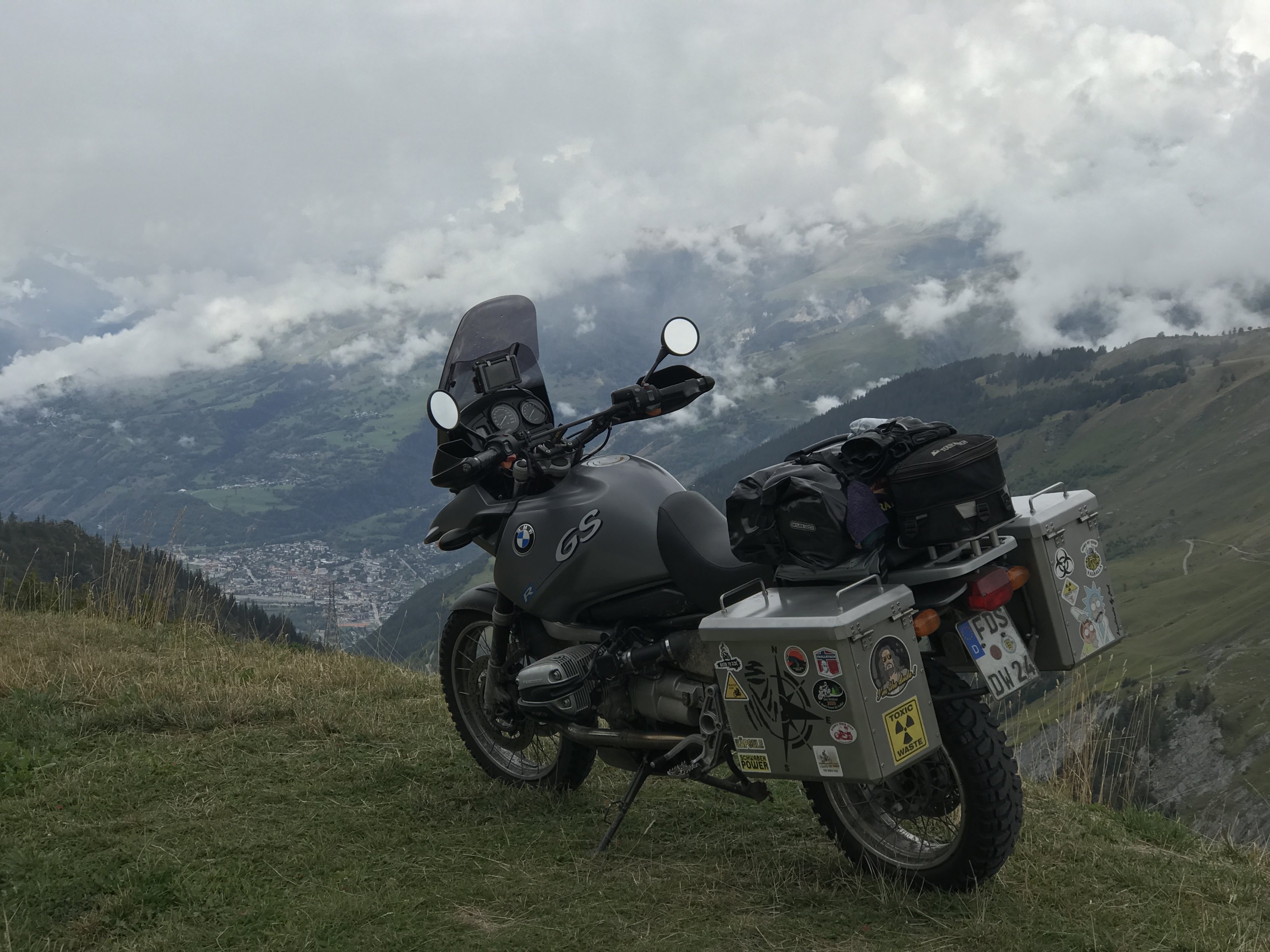

Also solltest Du doch ne 1150 kaufen, wozu ich nur raten kann, denke ich Du wirst glücklich. Meine hat auch 100 tkm hinter sich. Ich wechsle jedes Jahr alle Flüssigkeiten, und wenn dieses ABS Blinken mal kommt , so lade ich die Batterie mit Deconditionierungsprogramm und wieder alles prima. Meine ist BJ 01 mit ABS 2 welches ich regelmäßig arbeiten lasse. Endantrieb war schon beim Bronner und ist kürzer übersetzt, das Getriebe singt auch schon etwas,
Aber an dem Mopped ist alles selber machbar. Ich würde meine nicht mal für 5 k weggeben. Gepflegt, geliebt und so geile Erlebnisse mit ihr.
Such Dir einfach ne gepflegte km fast egal.... die Vorkriegstechnik hält ewig.
