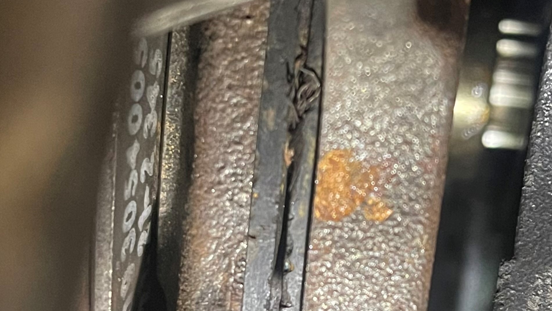

Mangels Facebook kann ich den link nicht öffnen.
Evtl. streifen lose raushängende Belagsteile am Gehäuse o. Getriebe.
Und das Quietschen bei Last o. Schiebebetrieb könnten lose hängende Nieten sein.
Bin gespannt auf Bilder...

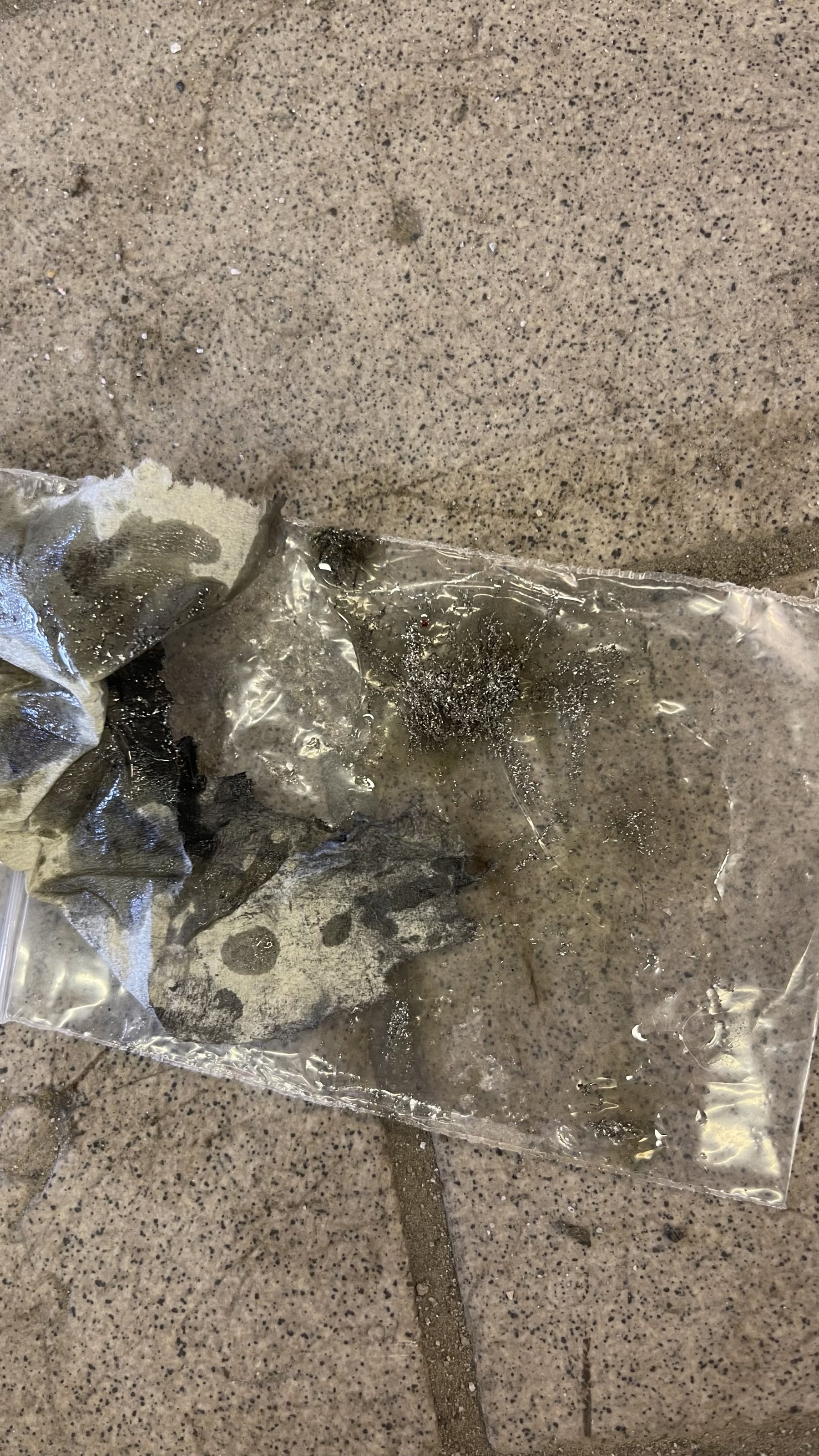

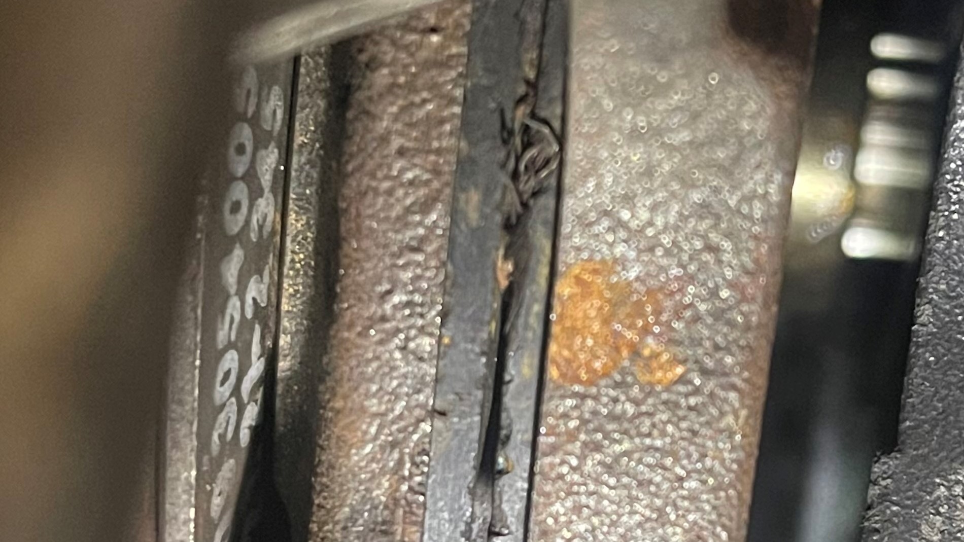

Ich hab leider keine Bilder mehr vom zerlegten Belag vom Kumpel.
Auffällig waren die Drahtreste in jeder Ecke des Gehäuses.
Die Geräusche waren für mich bis dahin völlig unerklärlich.

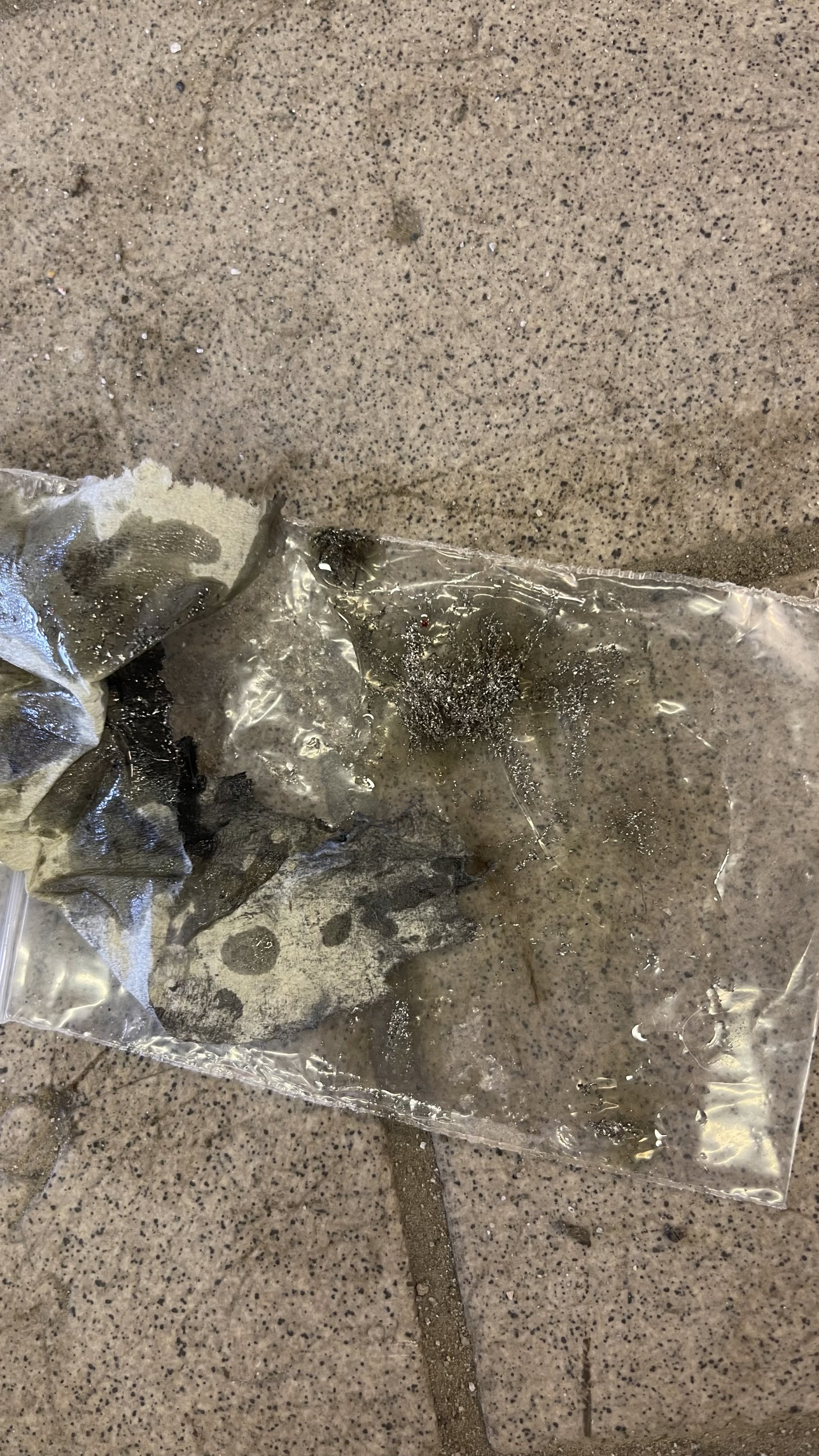

ich hab den Bildausschnitt, auf welchem man das hervorquellende Drahtgeflecht gut erkennen kann, nochmals bissl vergrößert.
Das Klappern im Video könnte schon von solchen Teilen stammen, die innen im Gehäuse streifen.

Ich will nicht behaupten, die Kupplung wäre ok, befürchte aber weiterhin einen Defekt im Getriebe.

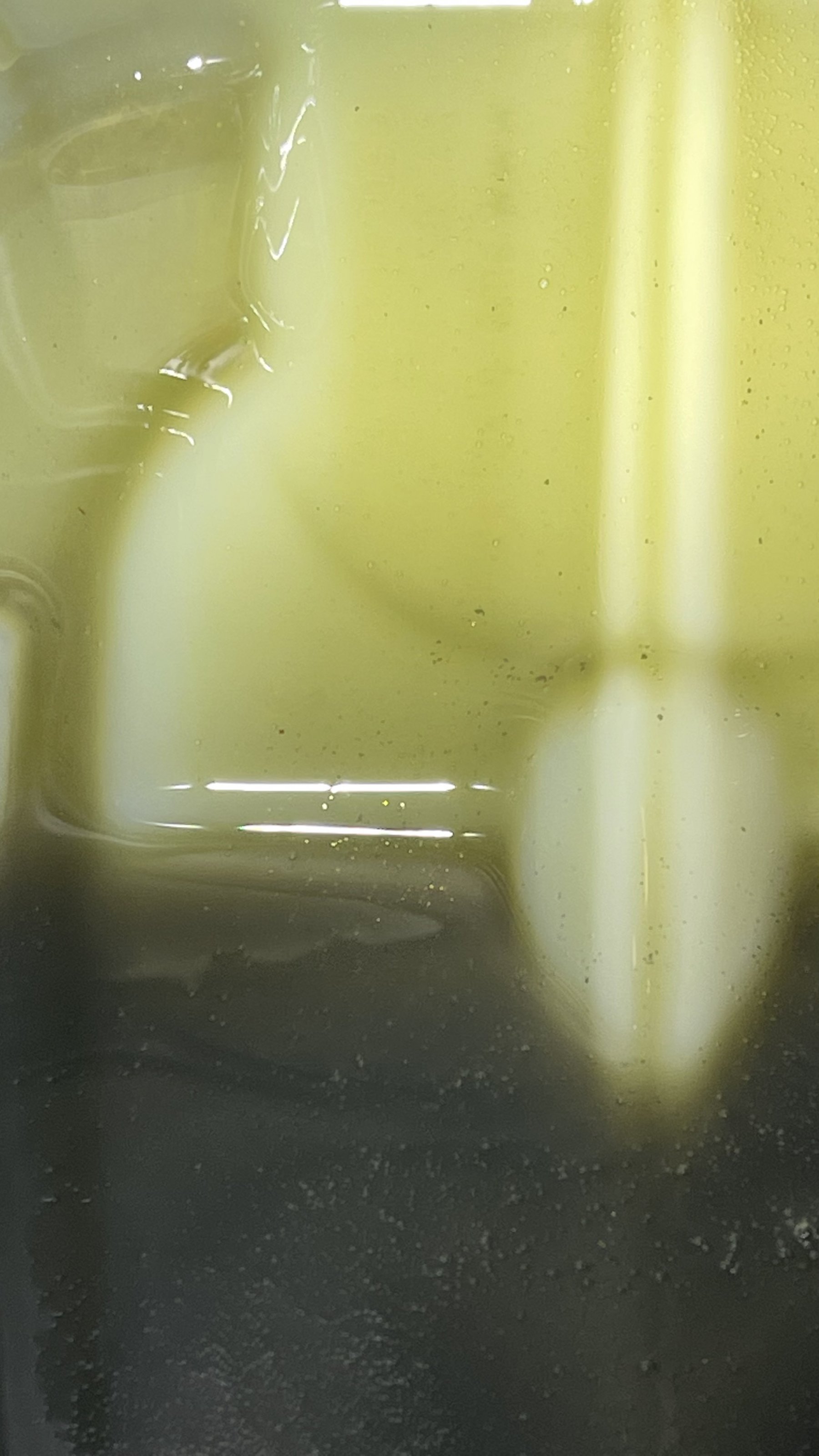

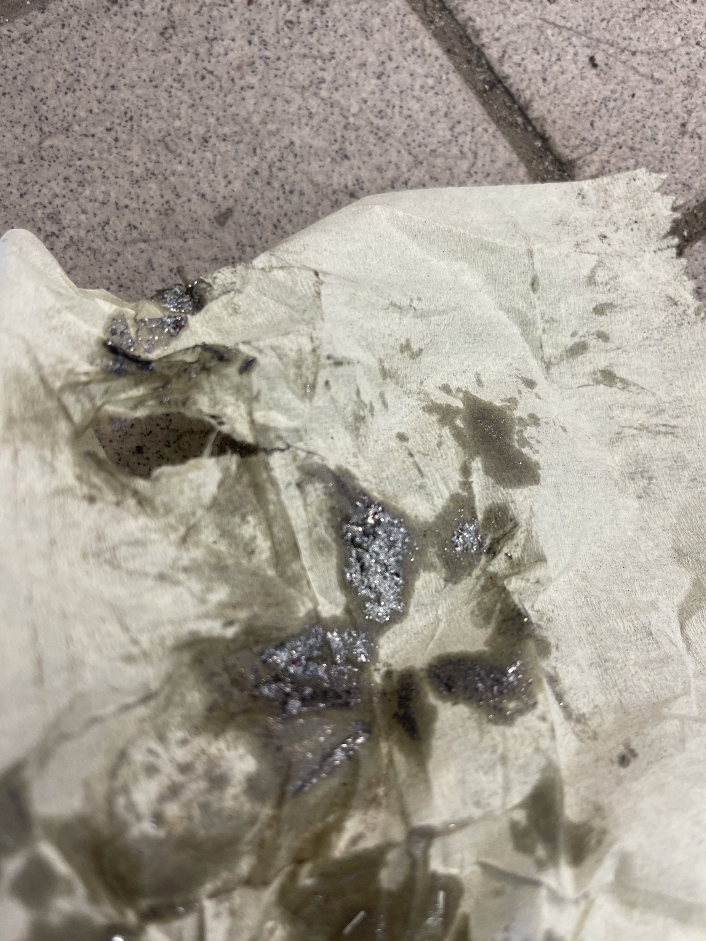

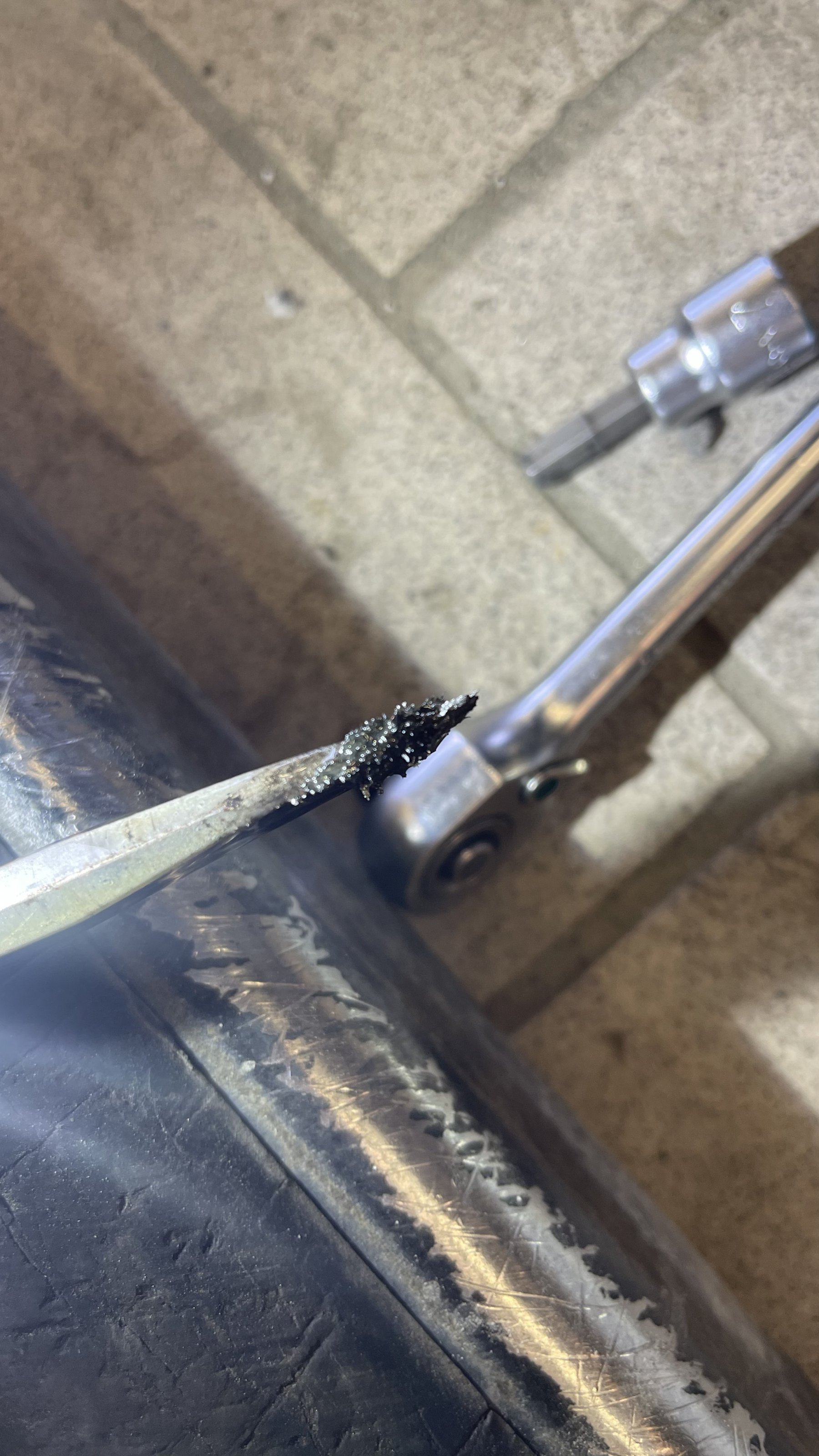

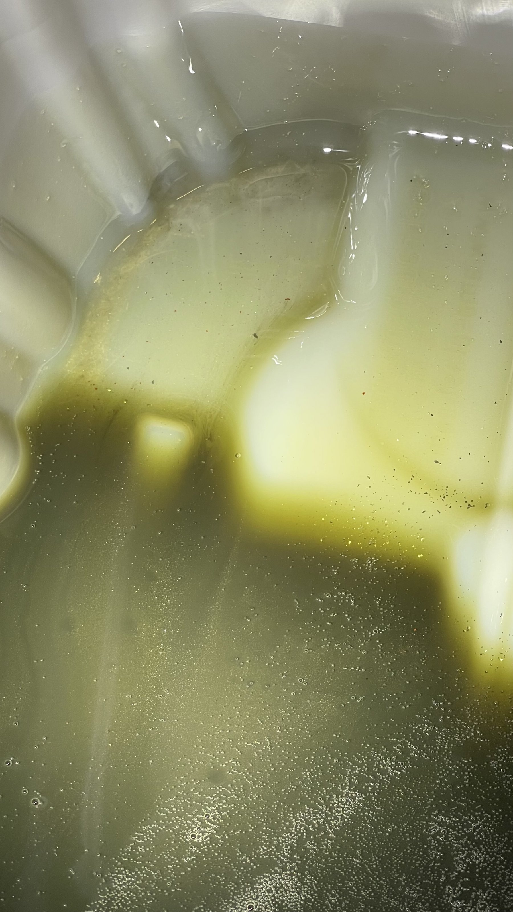

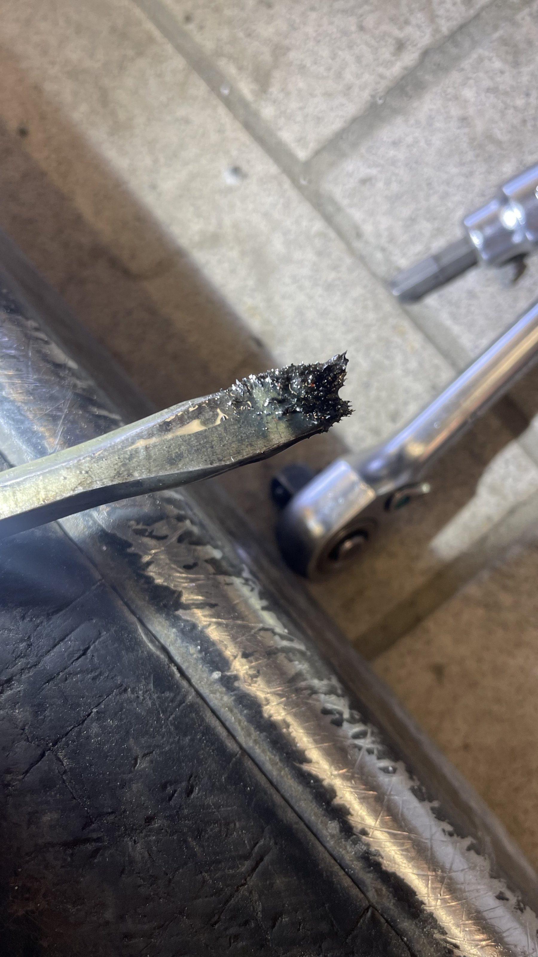

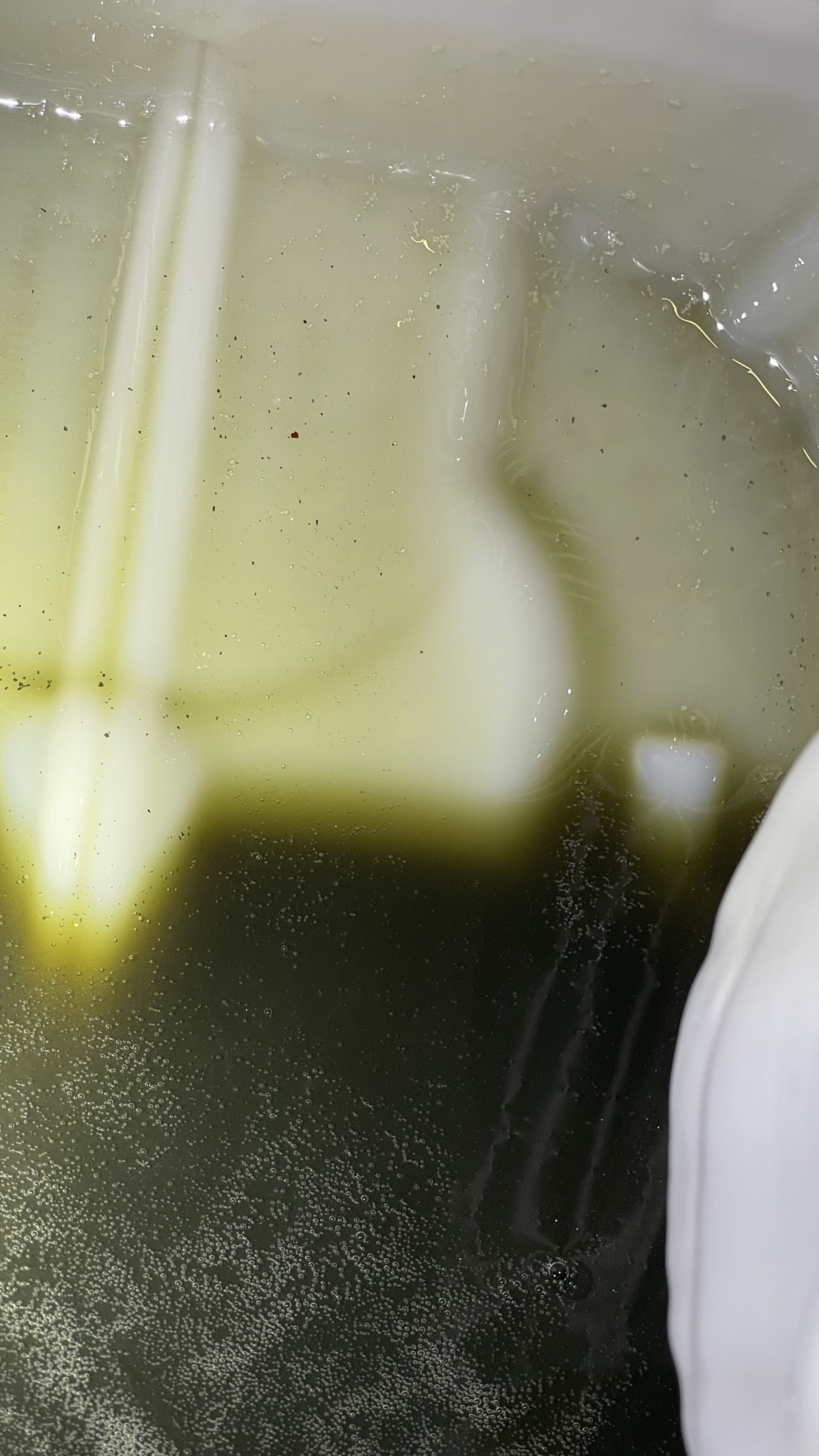

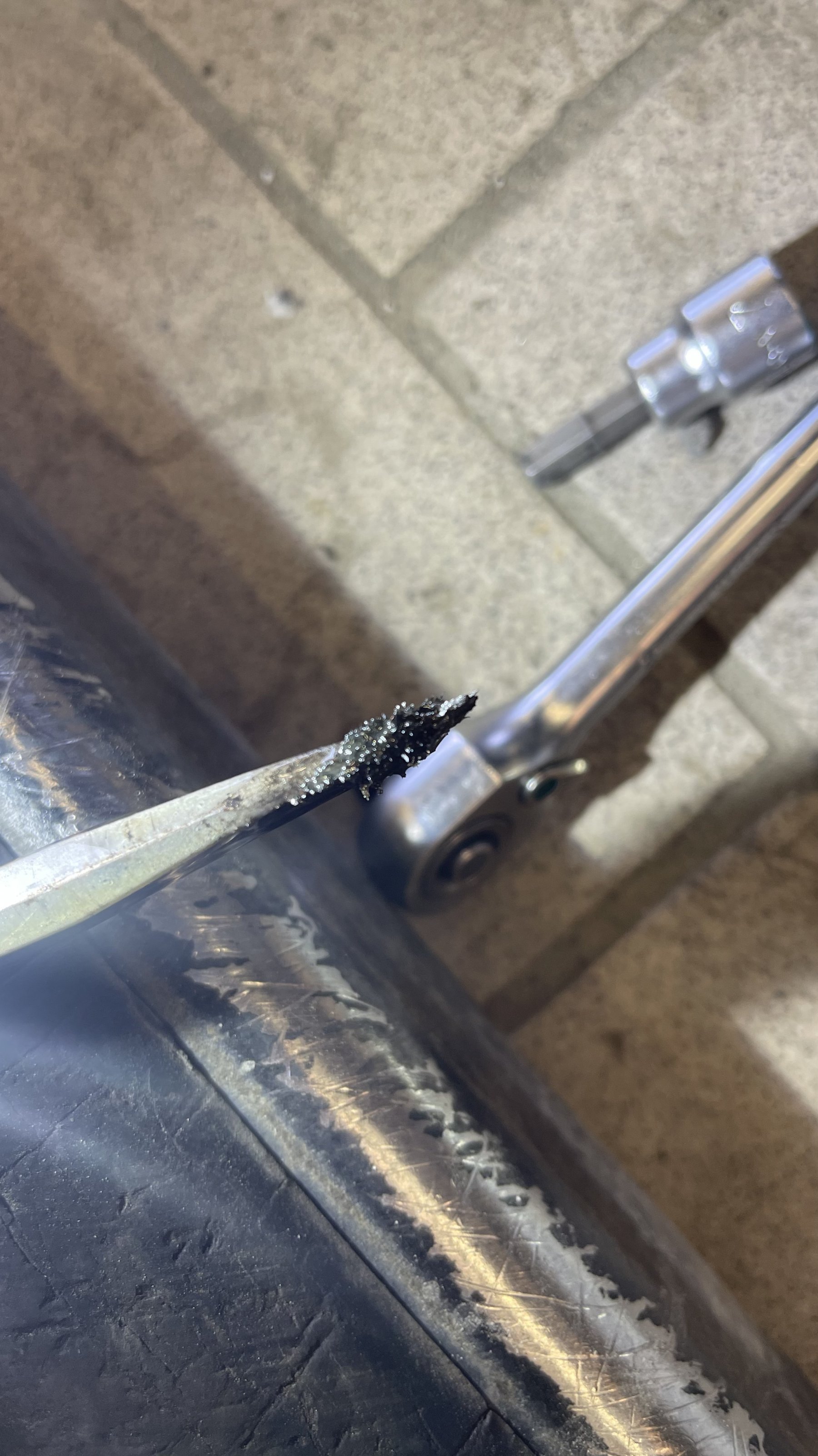

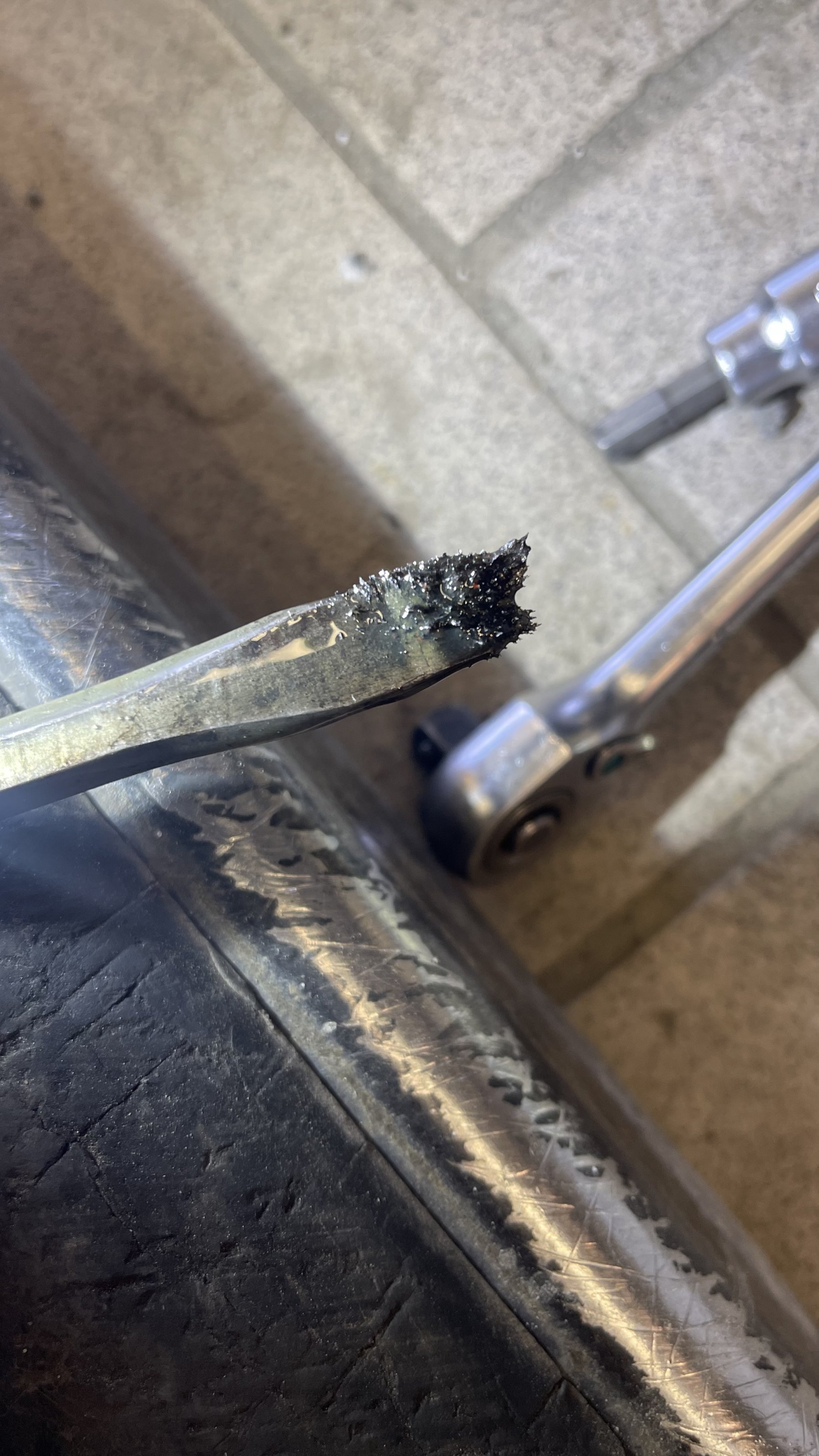

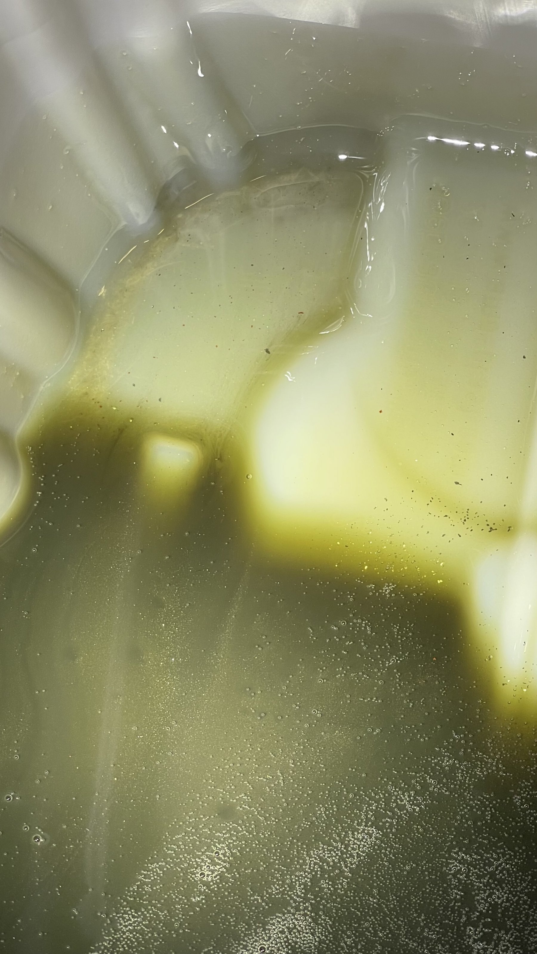

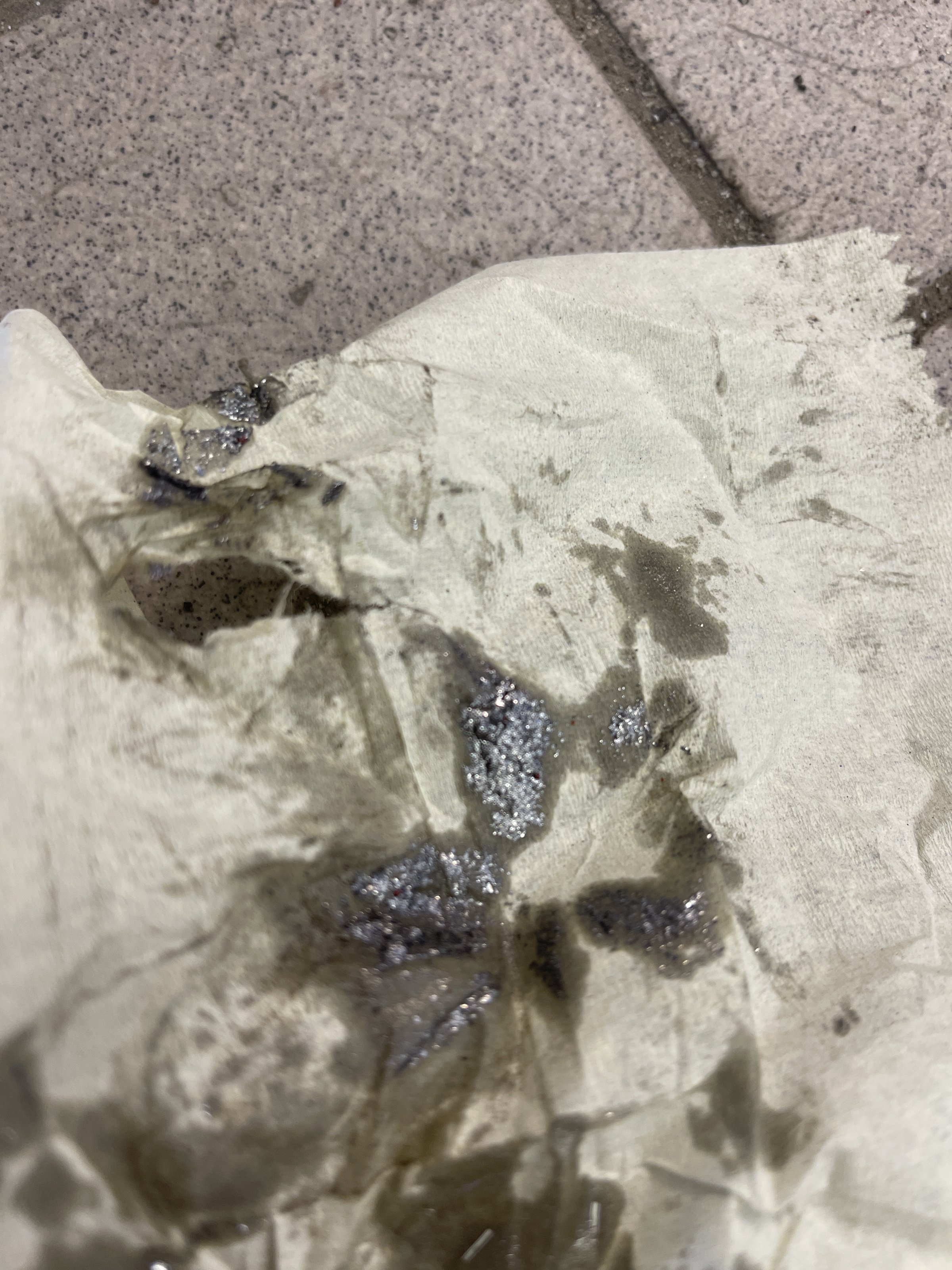

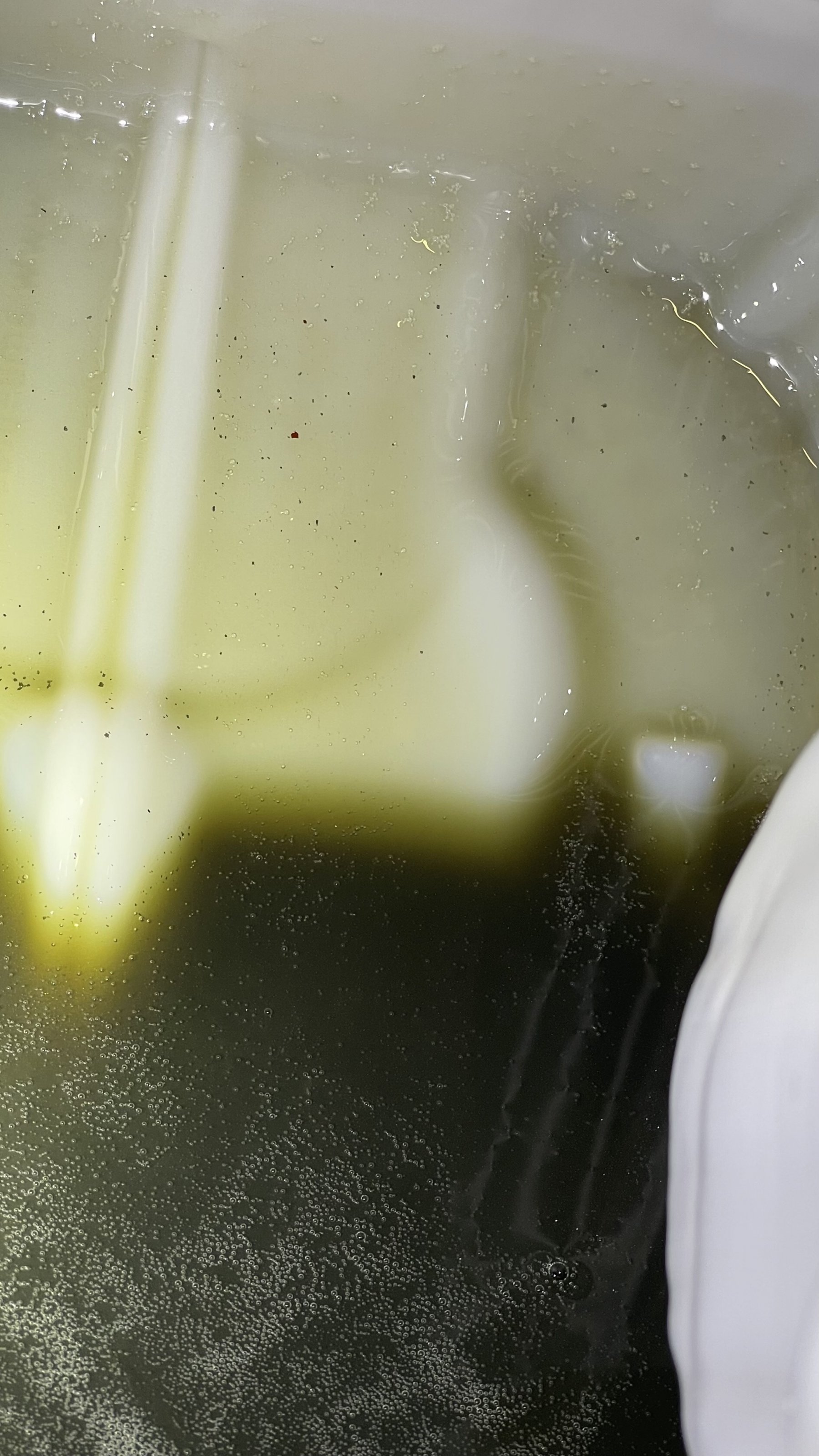

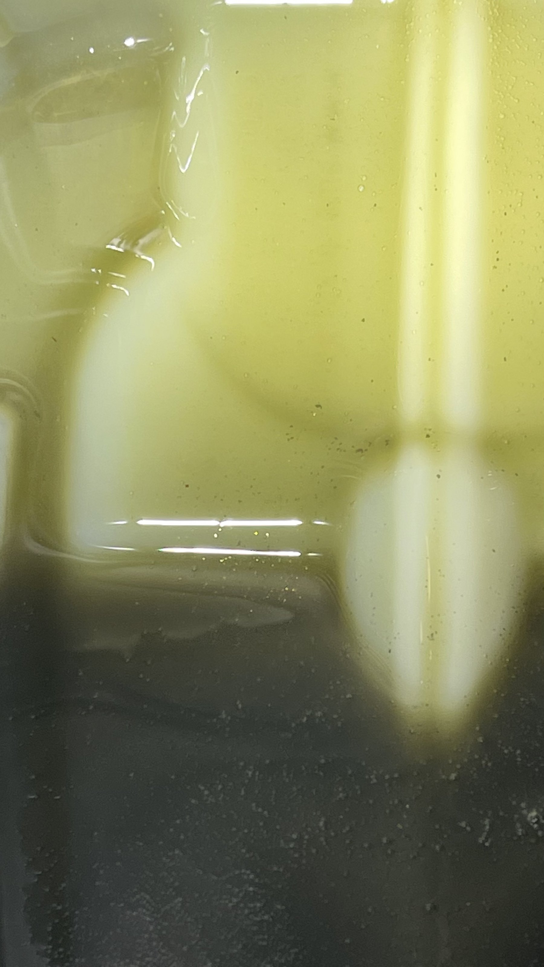

Und noch mehr Späne. Was meint ihr am besten Getriebe tauschen oder kann es wirklich von den Lagern kommen ?
Bumma
25.06.2019
463
MSP
1150 GSA 2002
Sicher ist das es aus dem Getriebe kommt, rest ist mMn Kaffeesatzlesen und bringt dich nicht weiter.
Frage repariern oder Tauschen würde ich mich für reparieren entscheiden. Tauschen wäre mir von der Stange mit ü 2.000€ zu teuer, Gebrautes zu viel Risiko.
Schreib mal derbonner aus dem Forum an, der macht soetwas.

Hallo, also bei den Spänen würde ich schon wieder das Getriebe in Betracht ziehen.
An der Unterseite des Getriebes unter der Ablasschraube ist nochmal eine schwarze Ablasschraube, die mit einem 12er oder 14er Imbus zu öffnen ist, da ist ein Magnet drauf, wenn da späne wie bei einem Igel sind, zerlege das Getriebe.
Wenn du Mechaniker bist, kannst du das Getriebe selbst überholen.
Die Lager sind bis auf die Nadellager (die aber selten kaputt werden) einfache Normlager.
das Getriebe hat man in wenigen Stunden zerlegt und wieder zusammengebaut
